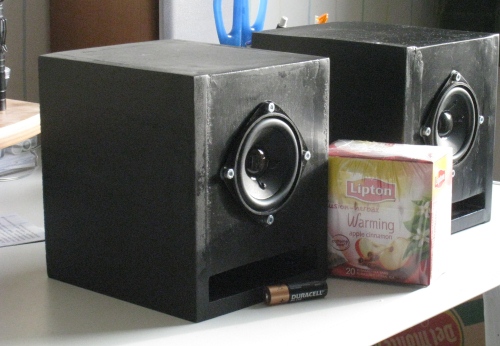

Ik heb inmiddels 2 speakers. Ik ben zelf niet helemaal tevreden met de afwerking. Ik was te snel tevreden met plamuren (en heb mss ook niet de juiste plamuur gebruikt) en ben te snel gaat verven. De kopse MDF kanten zijn daarom best anders dan de vlakke MDF stukken. Dus als ik in het vervolg nog een ander speakersetje maak, dan kan het alleen maar mooier worden
Ik heb besloten het zo te laten en niet opnieuw te gaan plamuren, maar als iemand anders dit setje wil gaan maken raad ik je aan om extra veel tijd aan het plamuren te besteden.
Ook voel ik bij het ene setje meer druk uit de opening komen dan bij de andere, dus blijkbaar zit er ergens een naad niet helemaal goed dicht in de kast. De monitor die ik stap voor stap in elkaar gelijmd heb klinkt daarom beter dan de monitor die ik in 1 keer in elkaar gelijmd heb (dat was niet zo handig).
Over het geluid ben ik tevreden. Ik heb het setje vergeleken met grotere speakers. Die grotere speakers gaven een voller geluid. Maar voor deze prijs is het een heel mooi setje.
Ik heb trouwens de 8 ohm variant gebruikt van de speakers. De speakers heb ik met M4 inslagmoeren vastgezet. Ik heb 1 monitor voorzien van een goedkope visaton speakerterminal en de andere met 2 stekkerbussen voor banaanstekkers. Deze laatste optie raad ik anderen aan om te gebruiken, want daarmee zet je de speakerdraden een stuk beter vast.
Op de foto heb ik een AA batterij en theedoosje toegevoegd om te laten zien hoe klein dit setje wel niet is.

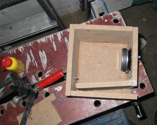

Je schrijft dat het lijkt alsof er 1 kast lekt. Als ik de foto bekijk lijkt het alsof de drivers niet helemaal strak tegen de kast aan zitten. Er lijken zelfs een soort ringen tussen de kast en de units te zitten. Ik denk dat je het daar moet zoeken. Tip: zwarte schroeven!

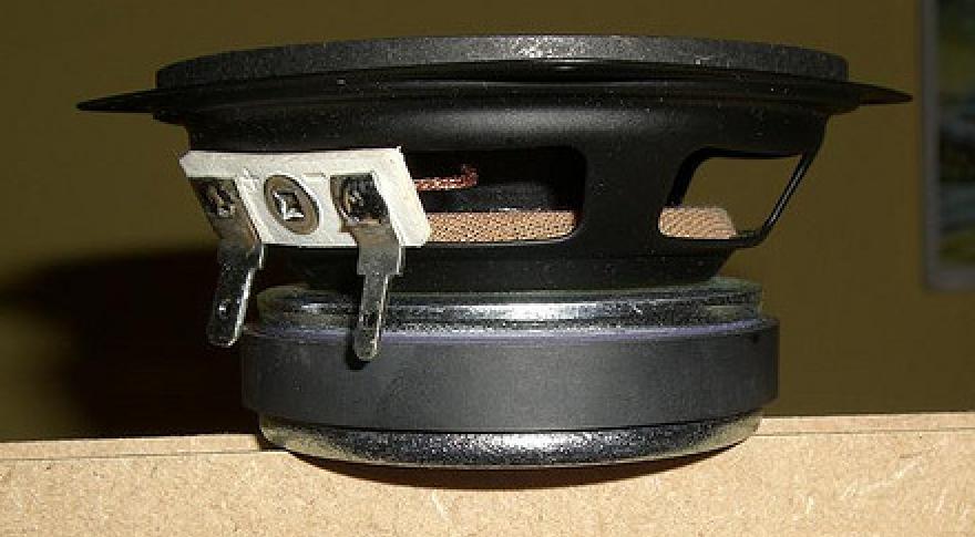

Ik vind deze units moeilijk te plaatsen, er is maar heeeeel weinigspelingsruimte,mtussen dat het net precies past,mof dat je de randen van het gat niet meer bedekt krijgt en dus lekkage hebt. Ik heb de gaten handmatig uitgevijld totdat de driver-rand er strak tegenaan lag.Vinculum schreef:Je schrijft dat het lijkt alsof er 1 kast lekt. Als ik de foto bekijk lijkt het alsof de drivers niet helemaal strak tegen de kast aan zitten. Er lijken zelfs een soort ringen tussen de kast en de units te zitten. Ik denk dat je het daar moet zoeken. Tip: zwarte schroeven!
Re: Leuk & simpel hoorn reflex monitortje met FRS8
Ze zijn ook bedoeld voor montage achter het front, zie http://www.zelfbouwaudio.nl/forum/viewt ... =3&t=13334
Aha vandaar dat opstaande randje om de rolrand!
Het is idd een vervelend randje wat aan deze unit zit als je hem aan de voorkant van de baffle moet monteren, voor je het weet trek je de oren krom en vervorm je het frame.grimoire schreef:Ik vind deze units moeilijk te plaatsen, er is maar heeeeel weinigspelingsruimte,mtussen dat het net precies past,mof dat je de randen van het gat niet meer bedekt krijgt en dus lekkage hebt. Ik heb de gaten handmatig uitgevijld totdat de driver-rand er strak tegenaan lag.Vinculum schreef:Je schrijft dat het lijkt alsof er 1 kast lekt. Als ik de foto bekijk lijkt het alsof de drivers niet helemaal strak tegen de kast aan zitten. Er lijken zelfs een soort ringen tussen de kast en de units te zitten. Ik denk dat je het daar moet zoeken. Tip: zwarte schroeven!

Ik heb de "lekke" monitor nog even bestudeerd en met een zaklamp in de opening geschenen, ik zag zat het plankje dat de hoorn vormt een beetje scheef zat in de lekke monitor, waardoor de de maten van de baspijp niet goed meer kloppen. Dat scheef zitten komt waarschijnlijk omdat ik die monitor destijds in 1 keer in elkaar had gelijmd (niet slim, i know). Het kan dus ook zijn dat die minder goed werkt omdat het baskanaal nauwer is, niet omdat er lucht lekt.

Ik heb de opening van de speaker uitgezaagd met een figuurzaag, omdat ik geen gatenzaag van dit formaat heb. Ik heb idd hele kleine nylon ringetjes rond de schroefgaten gedaan, omdat anders de schroefgaten krom getrokken werden. Het zou kunnen dat er lucht lekt rondom de speaker.

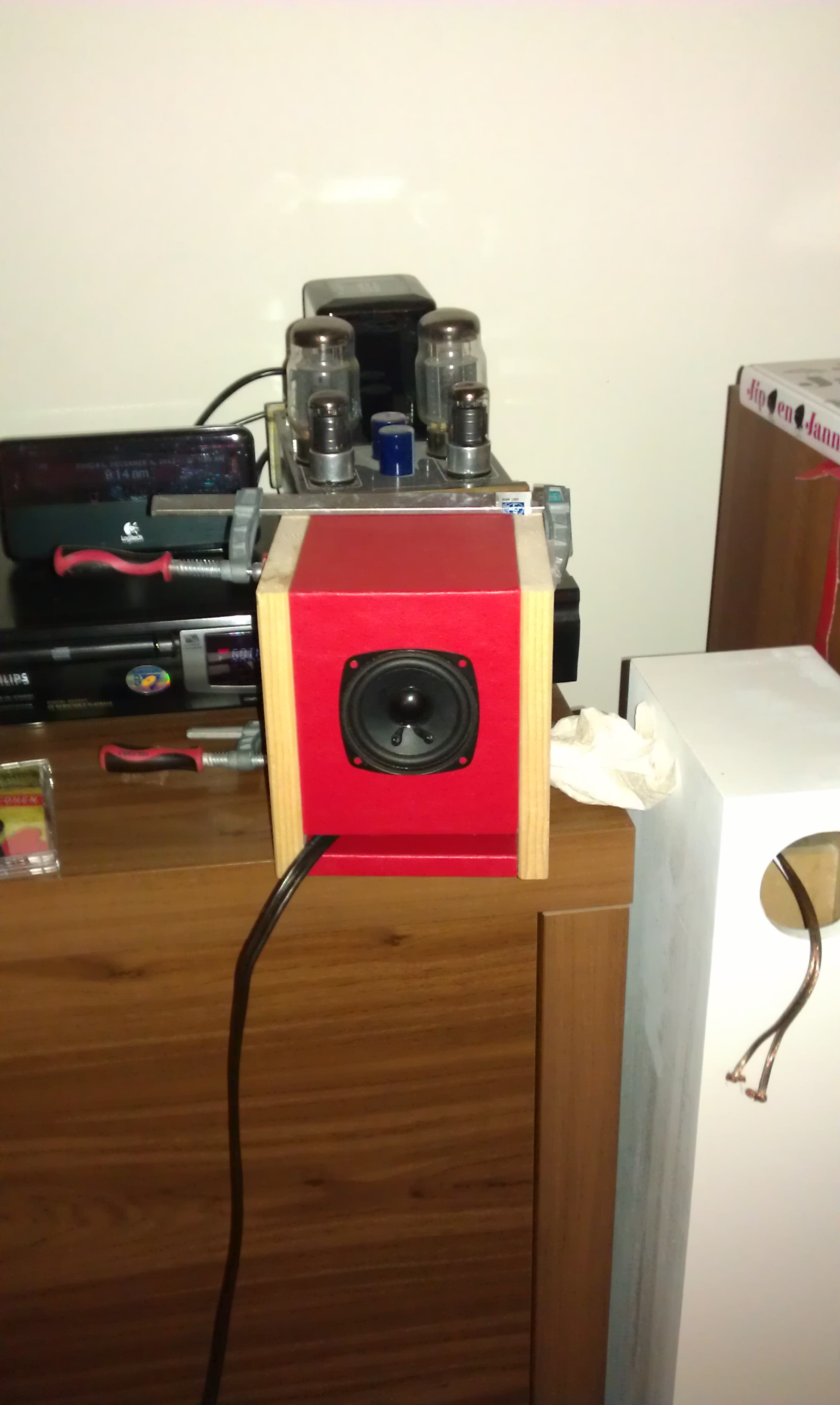

Leuk project je om in een weekendje te maken:-)
Helaas had ik mijn gereedschap op het werk, heb alles met de handzaag moeten zagen.
Ze zijn nog niet af, maar heb ze snel aangesloten met de lijmklemmethode:-) .
Klinkt lekker. Ik heb het afgewerkt met skai van de markt, voor 7 euro de meter.

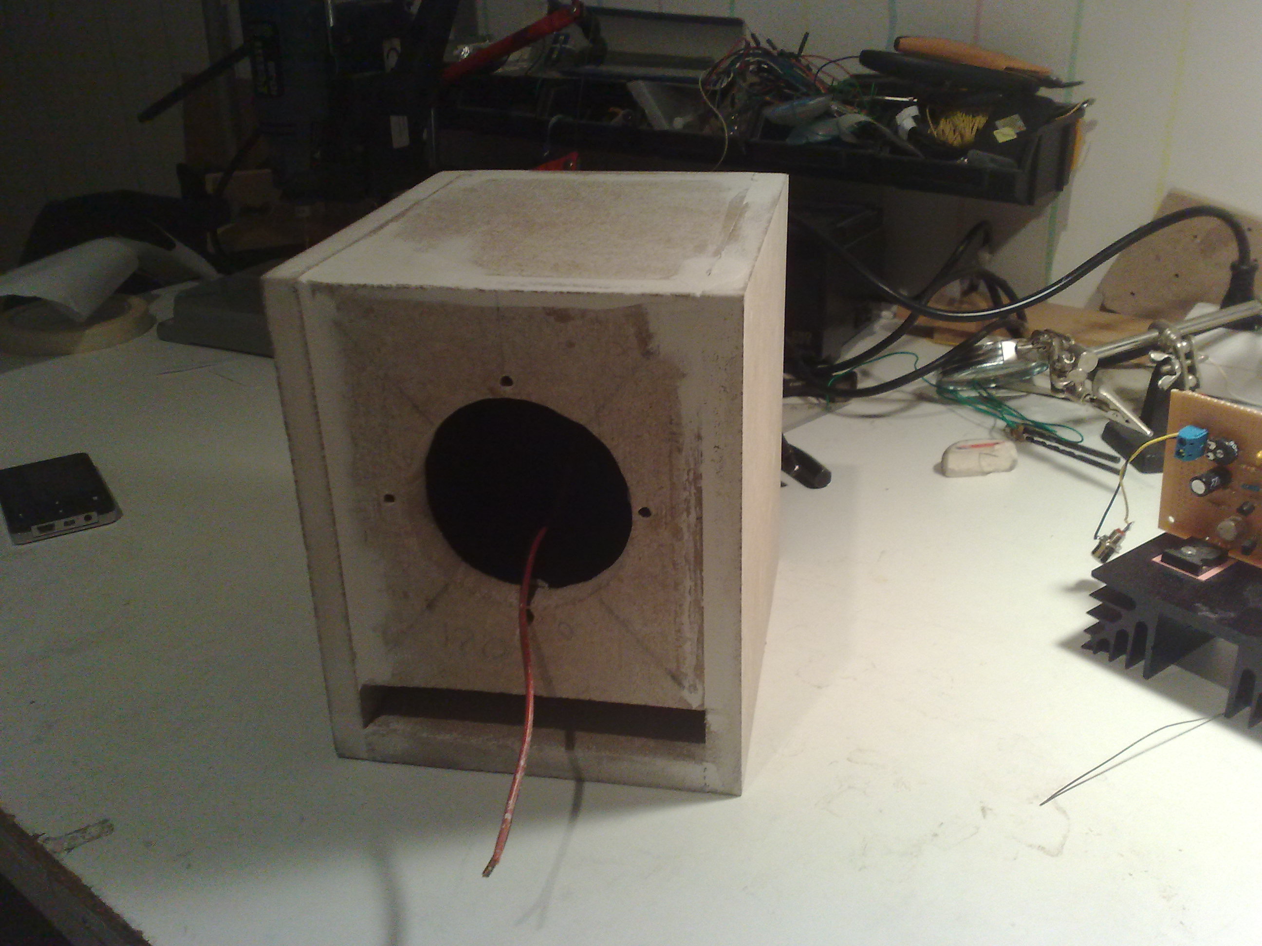

Leuk ontwerp! Heb nu alweer bijna een jaar geleden drivers gekocht om 'm ook eens te bouwen (heb nu zowel FRS8 als FE85 liggen), ben er alleen nooit aan toegekomen. Ga er nu eindelijk eens tijd voor maken!
Het valt me op dat het schot voor het hoornreflexkanaal 13cm diep is, terwijl dit ook de berekende lengte is van het hoornreflexkanaal; had hier dan niet de dikte van de baffle vanaf moeten worden getrokken? Of is dit omdat het laatste stukje hetzelfde oppervlak houdt (geen hoorn)?

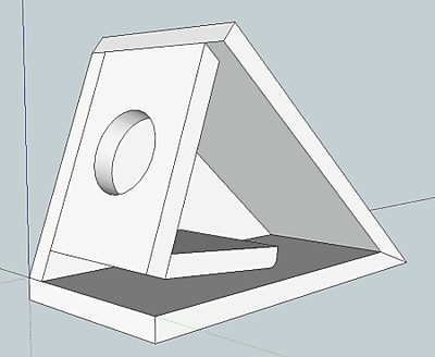

En zou het ontwerp ook werken in driehoek-vorm? Mijn bureau staat tegen een schuine wand (40°) en dan komt zelfs de kleinste rechthoekige speaker al snel te ver naar voren.. Als ik in een driehoekig ontwerp het volume en de afmetingen van het reflex-schot gelijk houd, zou de kast dan ook hetzelfde klinken?

Leuk dat je hem ook gaat maken, ik heb eerlijk gezegd de tekening nog niet gechecked maar zou goed kunnen dat er een foutje in zit
. Goed dat je het aangeeft dus!
Wbt de kast in een driehoek vorm, zolang de breedte van de speaker hetzelfde blijft maakt de vorm van de behuizing niet zo veel uit, kan zelf positief uitpakken omdat de staande golven in de behuizing minder kans krijgen. Hoe de monitor presteert zo in een schuine hoek tussen het bureau en het plafond durf ik niet te zeggen, dat kan ook weer extra hoornlading geven etc. Aan de andere kant heb je dat bij alle luidsprekertjes die je op die plek neer zet dus ik zou zeggen: ga er voor!

Toen ik die kastjes onlangs ook bouwde vergiste ik mij dus ook
Het hoornschotje was een paneeldikte te lang
. Gelukkig paste ik alles even toen ik nog naast de zaagmachine stond (niet bij mij thuis dus) en moest ik niet opnieuw bij mijn zagende vriend langs.

De 3d-tekening van Vinculum gaat ook uit van een schot van 13cm, dus een totale poortlengte van ongeveer 15cm - of misschien zelfs langer, want het schot komt dan best dichtbij de achterwand.
Met de formule kan de k-waarde voor zo'n langer schot terugberekend worden naar ~0,5 i.p.v. 0,8.
Nou ben ik toch benieuwd of er mensen zijn die hem gebouwd hebben met het langere schot. Klinkt dat beter?

Ik denk ook dat het in de communicatie tussen Vinculum een mij er in geslopen is. Of beter gezegd, Vinculum heeft op basis van mijn "krabbels" en knudde tekening geheel belangeloos de 3d render gemaakt en ik was te lui om alles nog eens na te lopen.
Werk zelf met kladjes waar de berekeningen en maten op gekalkt zijn, ben niet zo van de tekeningen, moet snel snel (onprofessioneel ik weet het)
Mvg Reinder

ik heb het hoornreflex schot ook ingekort omdat de ruimte tussen het schot en de achterwand anders smaller was dan op de tekening
