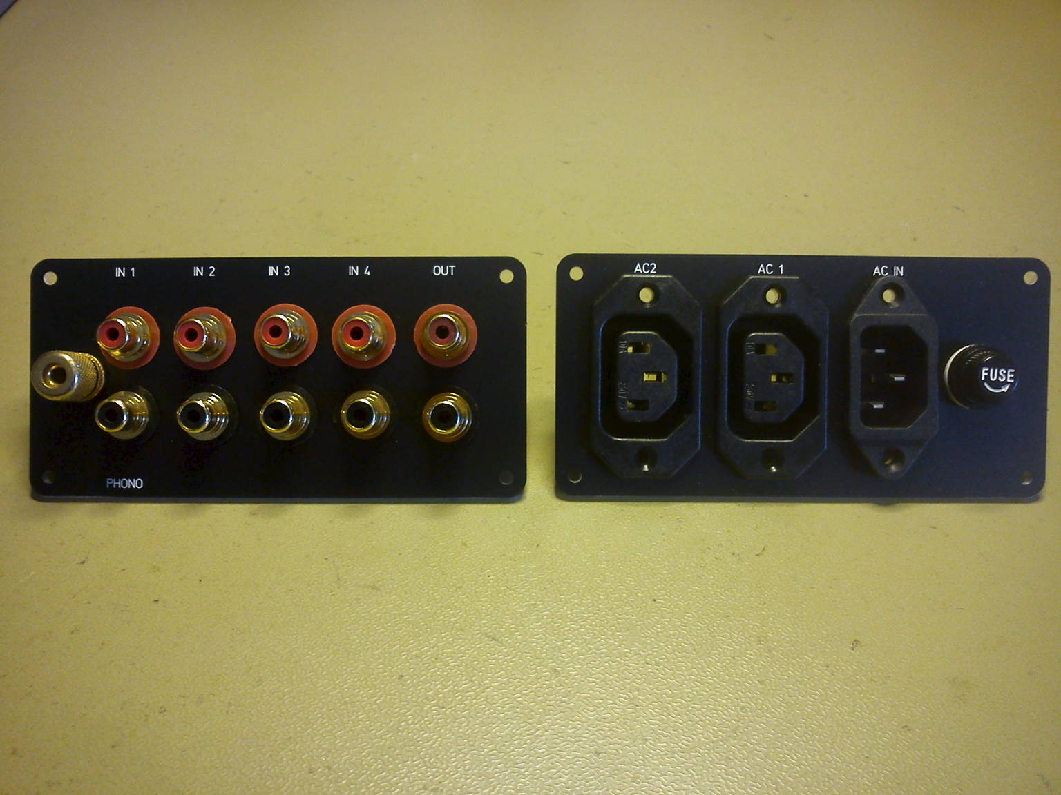

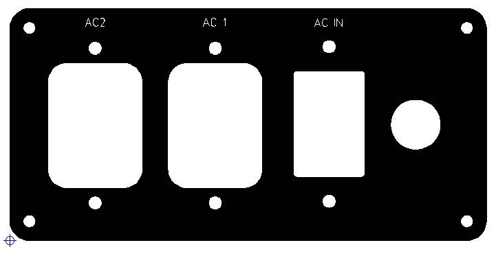

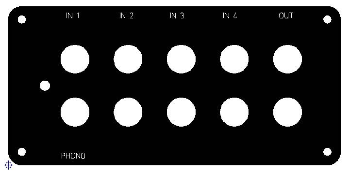

Dan, de backpaneltjes getekend, besteld bij Schaeffer. Wordt aardig compleet zo, kunnen we eindelijk eens gaan bouwen 8)

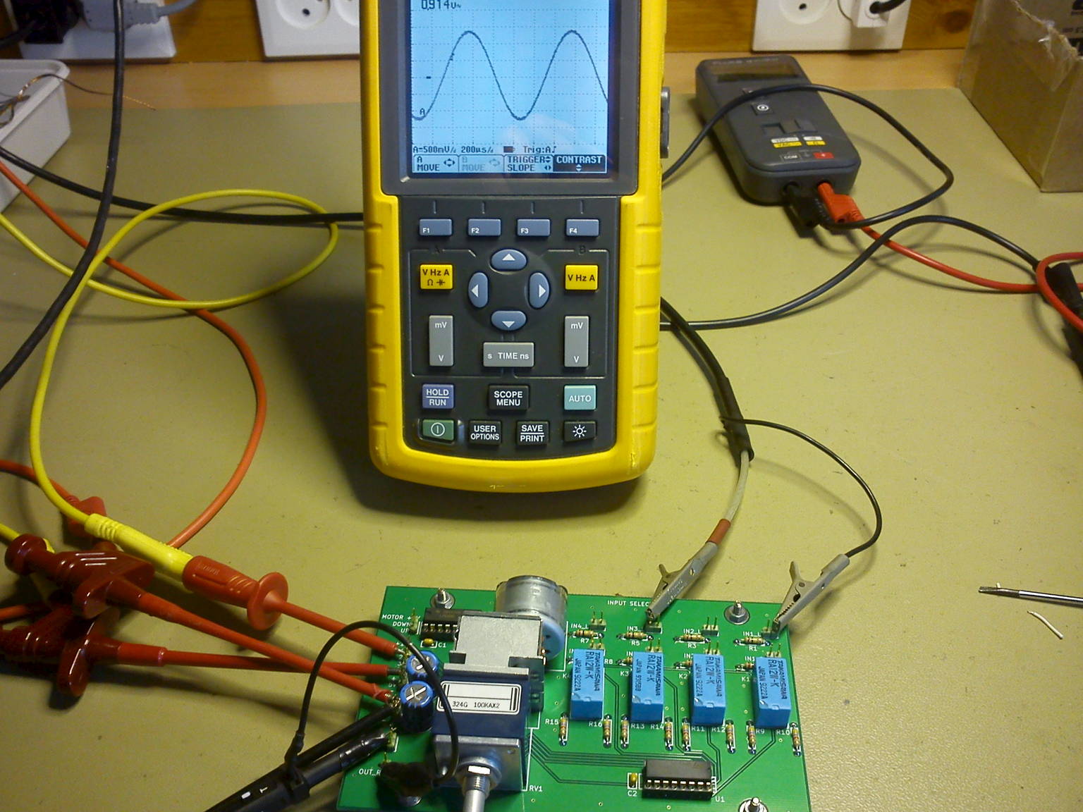

En de daad bij het woord gevoegd en begonnen met opbouwen, ik ga nu eerst de afzonderlijke printjes opbouwen en testen.
Dit is de eerste, de ingangsselectie. Ziet er goed uit, alles past, voor het proberen even de toonfiets erop gezet om te kijken of alles correct schakelt.

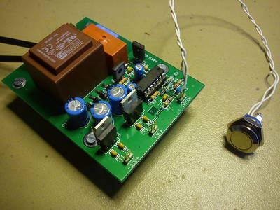

Ook Klikaan - Klikuit ziet er goed uit, werkt.

Die KaKu ziet er goed uit, mis alleen een ledje voor de status? Is dat een eigen ontwerp?
Berichten: 15178
Re: Preamp Voyager
Dank! Zweitse, even terugscrollen in dit topic, staat alle info over de Kaku. En wat moet ik met een status led? Ik snap de vraag niet.

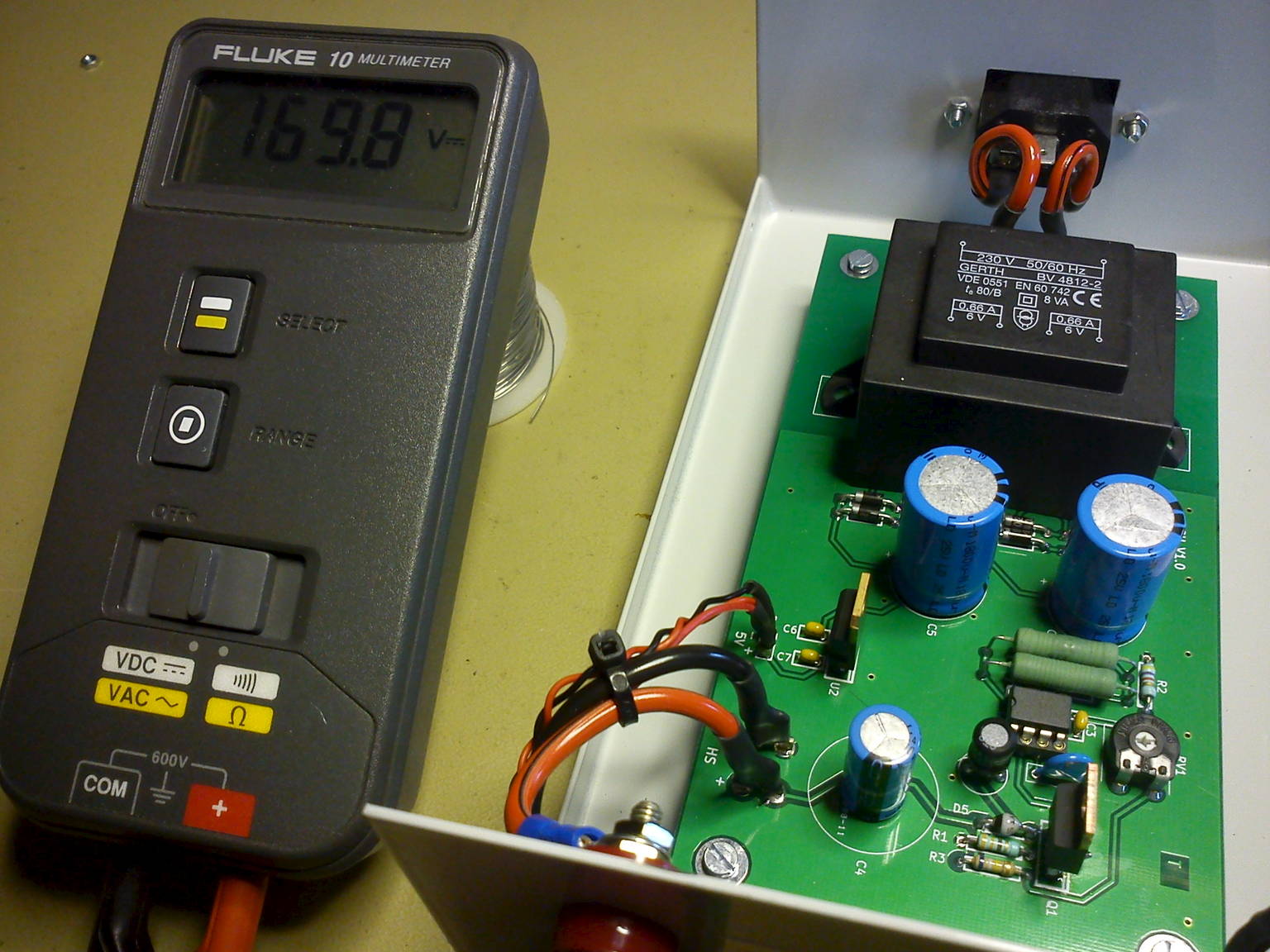

Volgende printje, de 170V voeding tbv de nixies. In de preamp ga ik deze print niet gebruiken maar aftakken van de hoofdvoeding, maar het lijkt me wel handig dit standaard op de labtafel aanwezig te hebben, ook voor toekomstige nixie projectjes. Met het kale printje op tafel is het wachten tot.. Dacht dat ik nog koelprofieltjes had liggen, maar niet dus, die moeten nog op de 5V regulator en de IRF FET. Met de huidige weerstand bezetting heeft het voedinkje een bereik van 85 - 185V.

De achterpaneeltjes van Schaeffer zijn binnen gekomen. Voor het passen de connectoren erin, dit ziet er dan zo uit:
Re: Preamp Voyager
Ziet er profi uit, Barry ! :D
