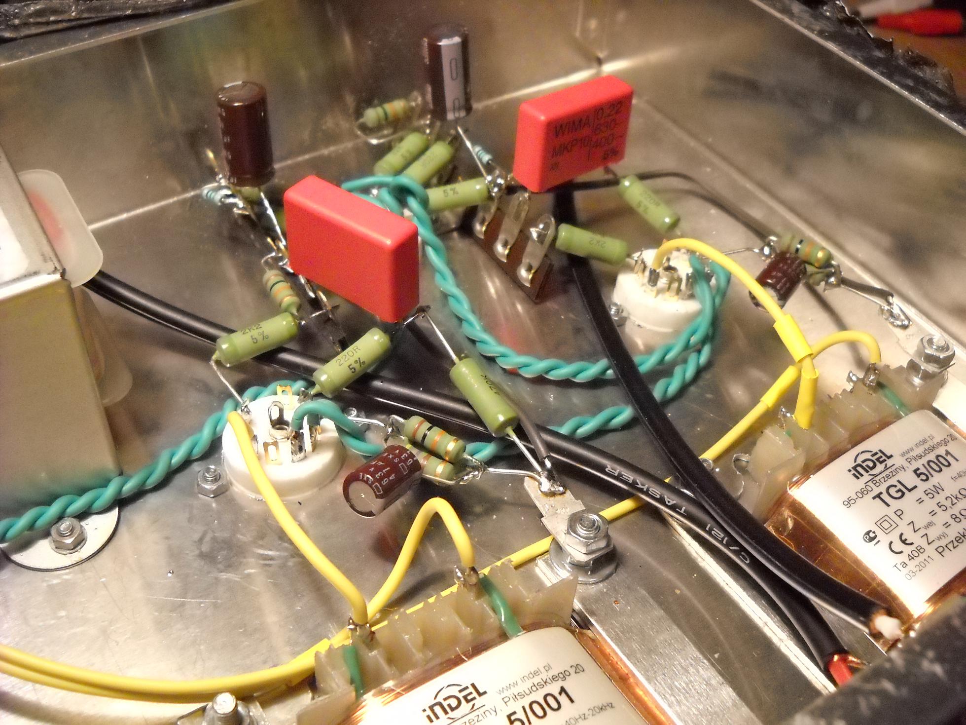

Je laat nu de gloeistroom van de rechter EL84 vlak langs de ingangsbuis lopen. Ik had die lus andersom gelegd.
Het is nog beter om elk buisje zijn eigen setje bedrading voor de gloei te geven.
IJsbier

De gloeistroom laat ik van de linker EL84 naar de ECC81 gaan en van de ECC81 naar de rechter EL84.
Ik zou de gloeistroom beter van EL84 naar EL84 naar ECC81 kunnen laten lopen?
Alles 'los' gloeien heeft als 'nadeel' dat je vanaf de voedingstrafo met 6 draden moet vertrekken. Van buis naar buis leek wat netter eruit zien.

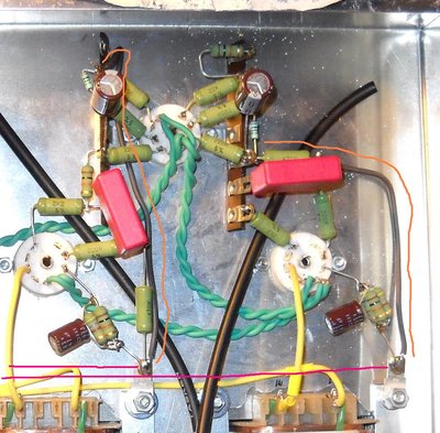

Vorige week nog wat vorderingen gemaakt:
Wat moet er nog gebeuren:
1. Diverse GND verbindingen.
2. Nog een paar voedingsverbindingen.
3. Ingangsignalen aansluiten.
Per EL84 heb ik een GND punt gemaakt. Deze moeten nog samen naar de GND van de voedignselko. 2 GND punten is eigenlijk niet zoals het hoort, maar het ziet er wat netter uit.
Voor de voeding heb ik nog een vraagje, als schema gebruik ik het RH84 schema. Voor B+ heb ik 300 Volt nodig. Kan ik dan beter de 250 Volt of de 275 Volt aansluiting van de voedingstrafo gebruiken?

Elke eindtrap naar centraal punt ja,maar dan de aardaansluiting van de voorversterker ook naar dat punt.(heb je toch een ster)
Zou 275V nemen ,met een buisgelijkrichter kom je zo zelfs niet helemaal aan de 300V.

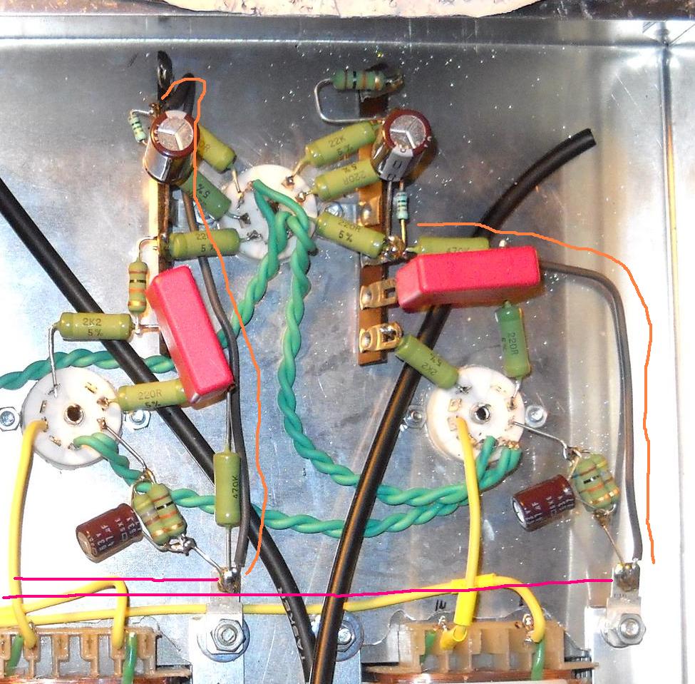

De GND/aarde van de voorversterker heb ik aan de GND's van de eindversterkers vastgemaakt. De 2 'centrale' GND punten gaan naar de GND van de voedingselko.
De oranje lijnen zijn de GND's van de voorversterker, de paarse lijnen geven aan waar nu de GND draden (nog niet op deze foto) naar de GND van de voedingselko gaan.
Opzich als deze weg naar Rome niet werkt, kan ik het nog veranderen. Ik zal morgen nog wat nieuwe foto's plaatsen. Dan alles nog 3 keer checken, en dan kan de voeding erop.... :)
Re: Nog een EL84 SE versterker
Niet goed :( ,die massa's komen ook weer samen bij de ingang,krijg je een kring (lus) :o .
TheoK
Berichten: 1471
Locatie: Kitchener
Bericht door TheoK »
Dit heeft Anne al meerdere malen uitgelegd. Ook bij mij.
Met woorden lukte het niet dus maar een tekeningetje.
Tja qua massa is Anne niet gauw tevreden. :lol: :wink:
Denk dat je dit bedoelt.

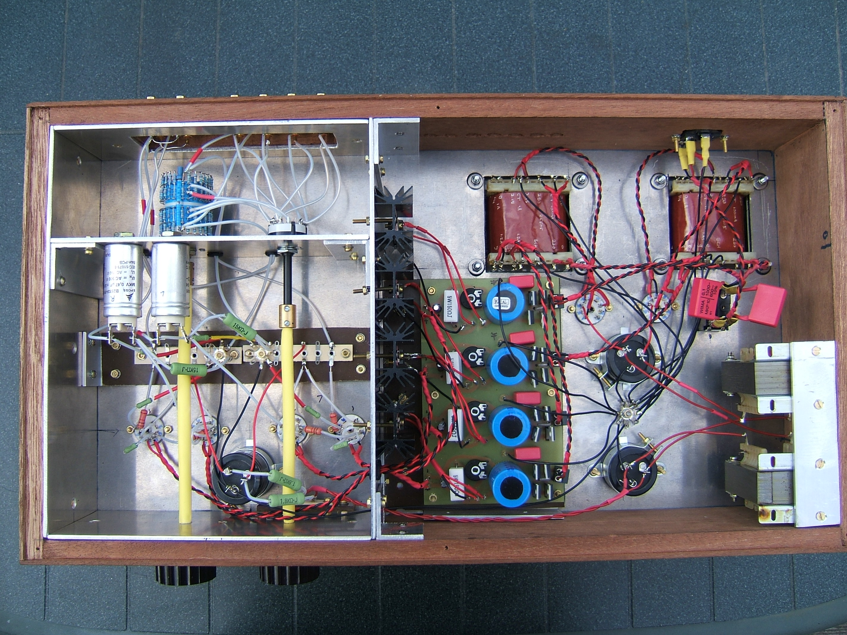

Berichten: 6145
Ik gebruik altijd steraarde,niks geen lussen,brom of andere flauwekul....................
De laatste elco in de voeding zo dicht mogelijk op de versterkertrap en de minpunten van de versterkertrap via de min van deze elco naar het sterpunt leggen..
Succes verzekerd :mrgreen:
Plaatjes zeggen meer.................zie classic one.........hieronder........zoekplaatje :mrgreen:

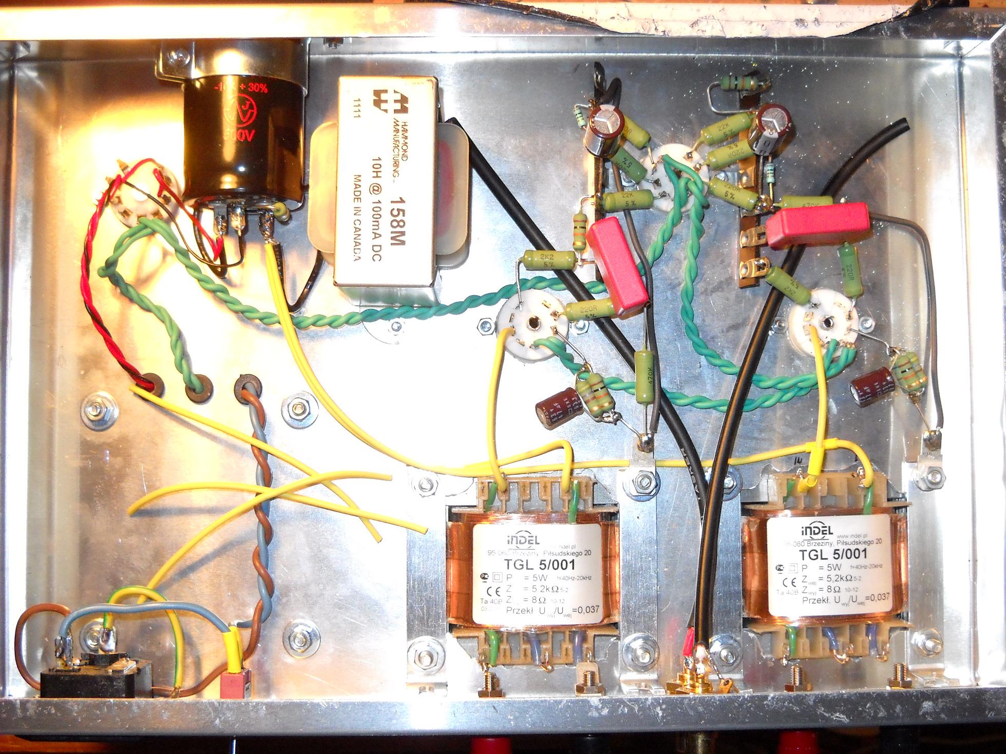

Vanavond toch maar de stoute schoenen aangetrokken en de versterker aangesloten en aangezet. En......
Geen brom. :rock:
In eerste instantie ook geen muziek, maar dat kwam omdat ik ipv de line out van m'n PC een surround uitgang aan het gebruiken was.
Dus na wat spannende minuten had ik een lekker muziekje uit de speakers.
(Het plastic moet er nog helemaal vanaf, maar ik 'moest' dit zo lang mogelijk laten zitten. ;) )
Hoe klinkt het, anders. Ik kan het nog niet goed beschrijven. Ik denk dat ik wat laag mis. Maar ik heb maar een paar minuten geluisterd.
Dit omdat de EL84 buizen en de EZ81 best heet worden. De ECC81 wordt lekker warm, maar de EL84 buizen heet, ik kan ze net aan aanraken (zonder spanning).
Ik had ook het idee dat ik wat hoorde tikken, alsof dit door de warmte komt. Dus tijd om wat spanningen te gaan meten.
Ik heb de 100k terugkoppeling er niet in zitten, zou dit het missende laag kunnen verklaren?
