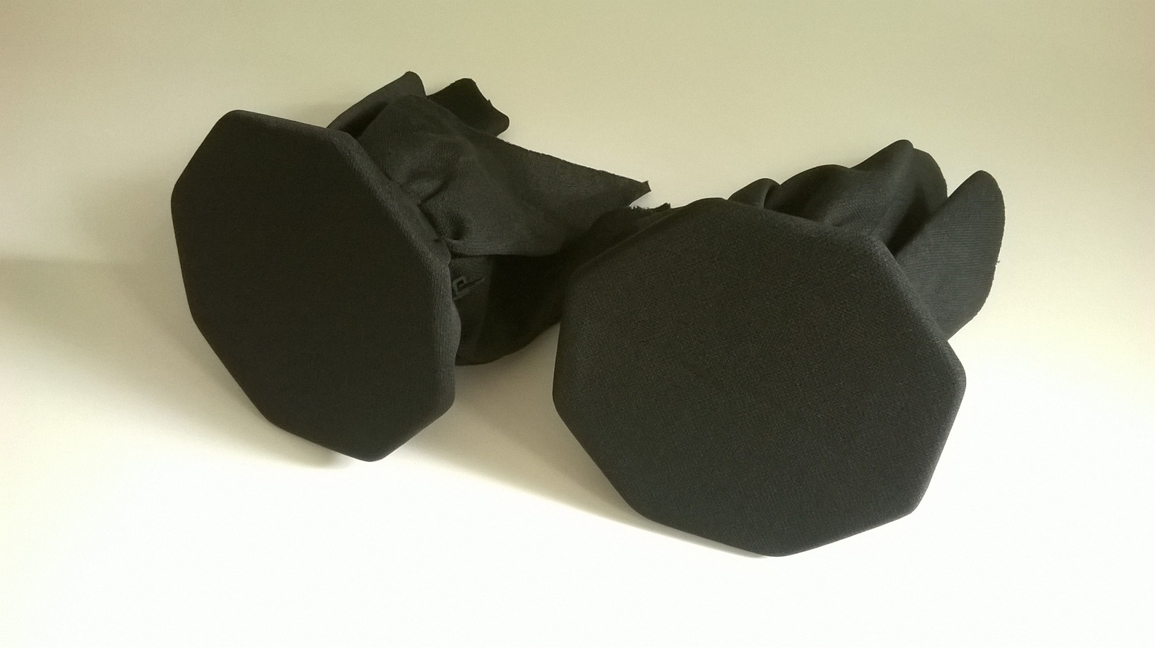

Het project wordt nu eindelijk afgewerkt, hier alvast een plaatje van de oude flipse drivertjes met zwart stretch stof er voor :D

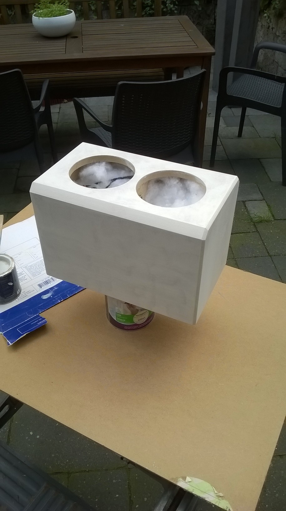

Zo, een kastje al in de grondlak en nog ff het 3d model van hoe het uiteindelijk uit komt te zien.
