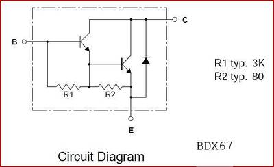

Weet iemand ook een manier om BDX 66 en 67 Darlington transistoren door te meten ?
Ik heb nog een set liggen en overweeg om nog zo'n versterker te bouwen... :hide:
Ik heb daar een Peak Atlas tester voor

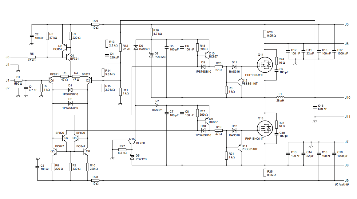

Iets heel anders kan ook. Misschien niet "helemaal" in je straatje, maar wel leuk om te proberen. (zie bijlage)
pwm vegfok philips UM10155_1.pdf
(111.17 KiB) 115 keer gedownload
Op zich mooi, maar ik wil voor dat project bij het principe van de LM49830 en de IRFP240 blijven. (zie ook antwoord boven.)

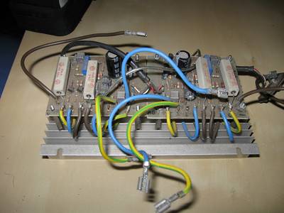

Zo te zien kan ik weer van voren af aan beginnen :
Plan de Campagne :
Nieuwe pcb's, montage eindtorren direct op de koelplaat, apart koelblok per kanaal,
hergebruik van zoveel mogelijk onderdelen, montage in een houten 19 Inch 2 HE (3HE kan ook, maar liever niet.) kast.
Verscheidene trafo's, grote elko's, en dat soort zaken zijn op voorraad.
Begroting : minder dan 20 euro... :mrgreen: :rofl: (printjes, kleine elko's, weerstandjes, klein grut.)

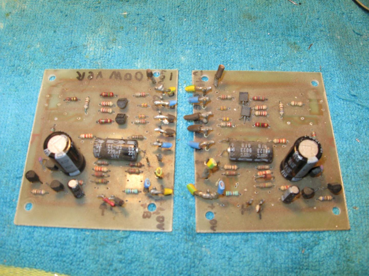

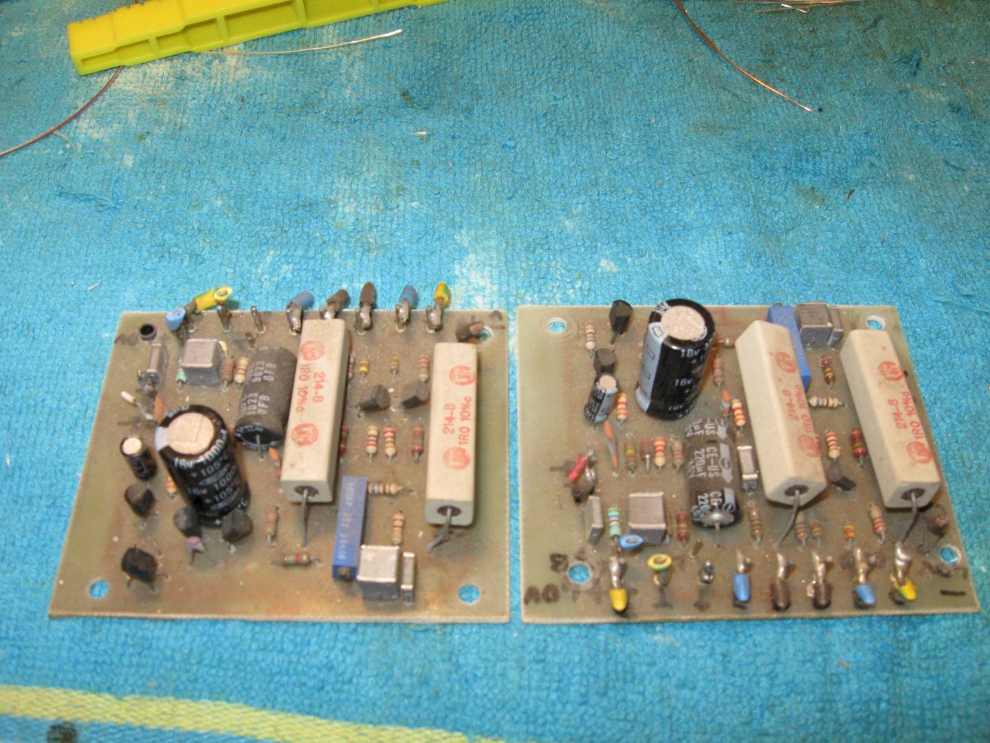

Re: Rebuild van de Elektuur "100 Watter"

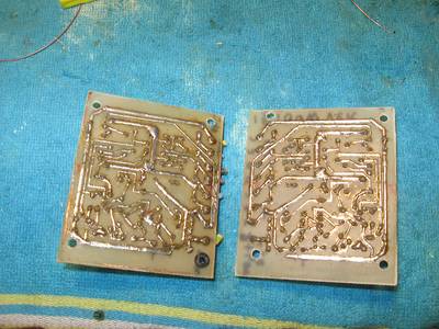

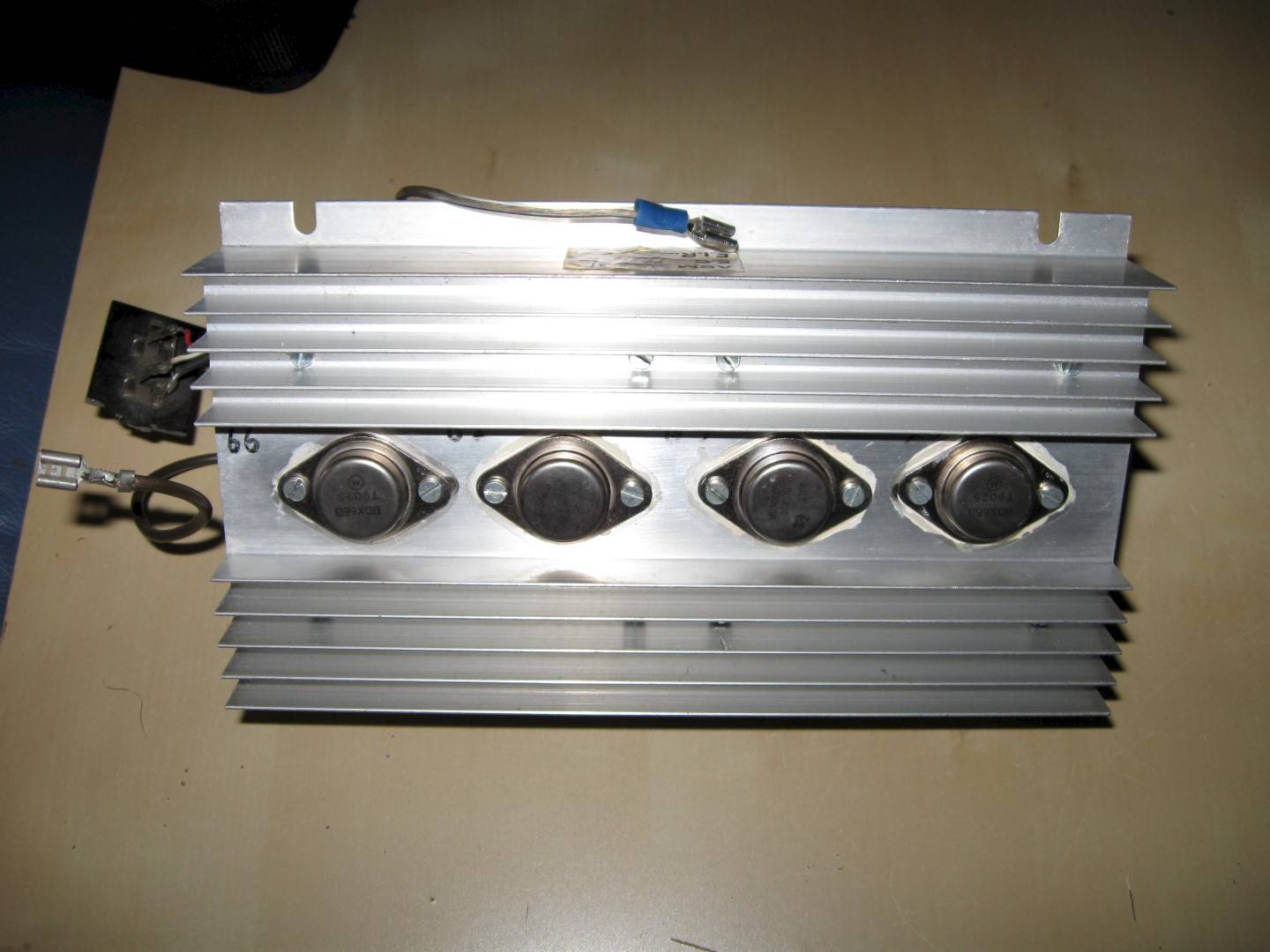

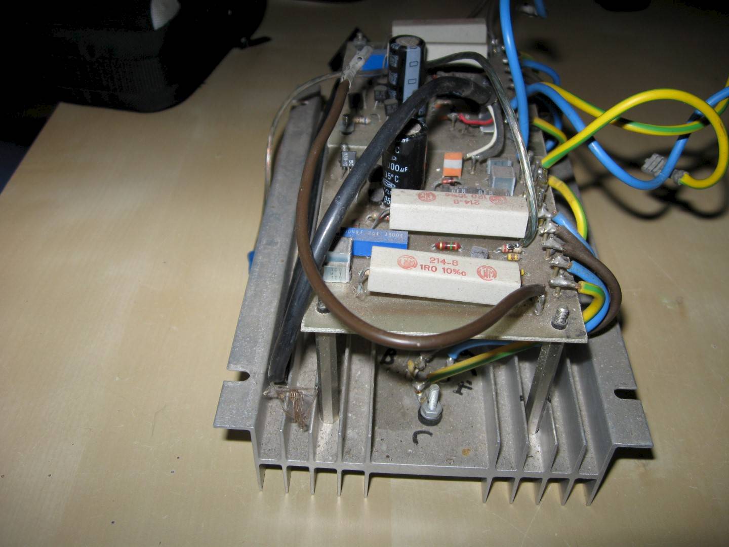

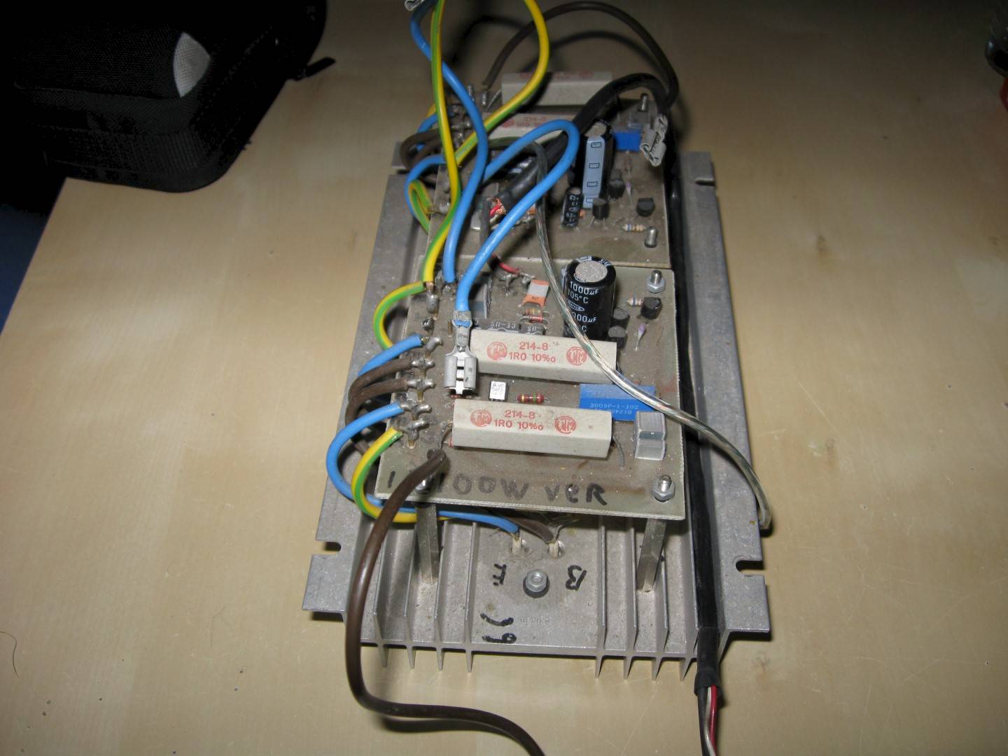

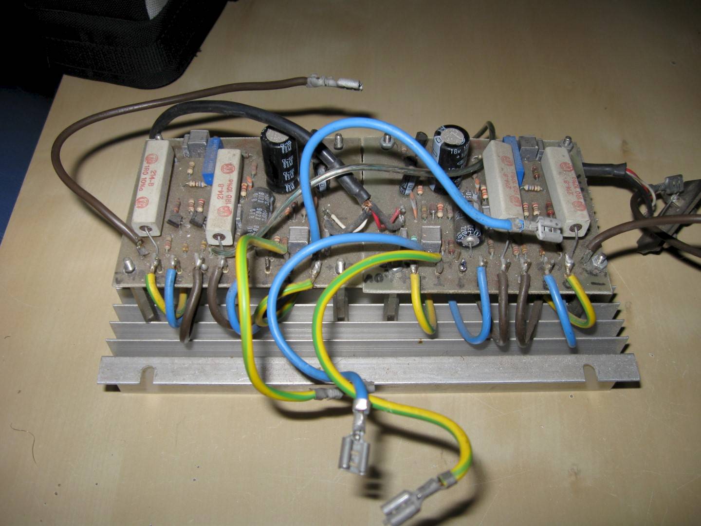

Enkele foto's van het ontledingsproces.
De 9 watters, en de condensatoren worden hergebruikt, de blauwe instelpotjes zijn helaas gesneuveld bij het demonteren.
Wat is er eigenlijk gebeurd ? Lijkt wel of er een stofzuigerzak over de printen is leeggeschud :( .
Zo te zien zitten de zeners er nog ongeschonden op,waarom nieuwe ?
Dat die potmeters er niet heel afwillen,dat heb je met die kunststof dingen,de pootjes smelten er zo uit.
Bericht door blokker1 »
Ik heb het nog even uitgerekend, Mijn dochter is ondertussen bijna 21, en dat ik ze gebouwd heb is iets van 4 of 5 jaar eerder geweest, veel gebruikt zijn ze dan wel niet maar de condensators zijn dus wel ongeveer 25 jaar oud.
Maar goed is dan wel ook niet zo heel oud.
Blij dat je gelijk zo enthousiast begonnen bent, zo is het niet erg om iets weg te doen, Mijn vrouw ook helemaal blij dat er eens iets weg ging inplaats van bijkwam.
Gr Blokker
Om het voor Anne wat duidelijker te maken, ik heb hem dus gehad van Blokker1.
Afgelopen zaterdag opgehaald in Utrecht.
Die grijze MKT's zijn behoorlijk goed, veel gebruikt in apparatuur uit de jaren '80. zal ze voor de grap eens nameten.
Hergebruik van halfgeleiders ben ik altijd wat terughoudend mee, altijd kans dat er door desolderen / solderen wat sneuvelt.
De kosten daarvoor zijn dusdanig minimaal dat vervangen beter en makkelijker is.(dubbeltje per stuk)
De BDX'en worden natuurlijk wel opnieuw gebruikt.

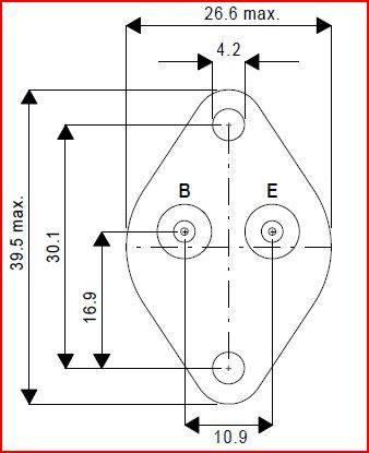

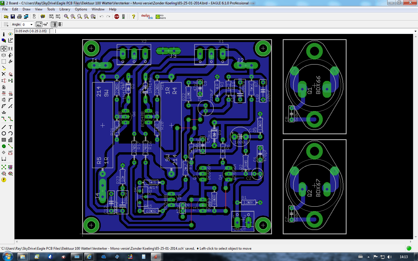

Nieuwe lay-out gemaakt voor gebruik met bovenstaand koelblok, uitgangspunt was om het zo compact mogelijk te houden.
dit in verband met het inbouwen in een bestaande kast.
printje word 8.5 x 8.5 centimeter, en kan onder het koelblok bevestigd worden.

Zag net dat je nog niet is verteld hoe die BDX-en kunt nazien :(
Kan met een ohm-meter,redelijk betrouwbaar.Gewoon nazien of de diode-richtingen wel sperren en of de verbindingen die er moeten ook zijn.
Dank voor de tip, ik zal het eens uitproberen.
