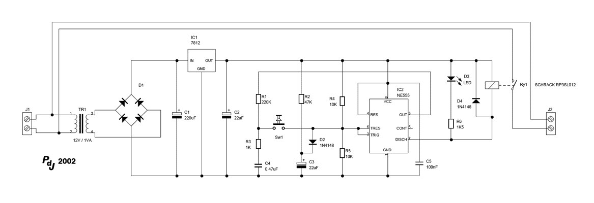

De Hypex Encore un Fois heeft dus geen Softstart Module meer nodig.
Die was opzich ook wel handig om de aan/uit schakeling te maken voor een standby modus.
Op het draadje over mijn DAC BIII en Hypex Ncore is er gesproken over een NE555 schakelingetje.
Peter heeft deze aangepast voor de SMPS600 die bij de NCore moet voeden.
Hieronder de twee tekeningen.
De 'halve' tekening is het door Peter aangepaste deel voor de SMPS600.
van de EN555 naar de SMPS600
EN555
EN555

Wat die aan/uit betreft,zolang er iets van een 5...15V uit de gelijkrichter komt werkt dat wel.
De moraal,laat dat hele stabilisatie-gebeuren maar gewoon weg :D .
Sorry Anne, maar stuur Jordo niet op een mislukking en rookwolken af [-X :cry:
Die kleine trafo'tjes hebben een dermate slecht regelgedrag dat je dat op moet vangen anders overlijdt de NE555. En Jordo heeft zo te lezen nog niet de ervaring om zoiets zelf uit te rekenen/dimensioneren.
Misschien heb je daar een punt,hoewel trafotje van 6V geeft genoeg en toch niet teveel.
Vegeet niet om te waarschuwen,neem voor C1 minstens een 35V uitvoering :lol: .
Berichten: 36745
Re: Hypex Ncore
Wat is daar grappig aan? Is noodzaak. Als je het goed hebt bijgehouden kun je dat ook terug lezen. Een 12V 3.2 VA trafo'tje wat ik hier heb levert gelijkgericht maar vrijwel niet belast 27V op de buffer elco.
Anyway doe geen suggesties die je zelf niet getest hebt en een risico inhouden, de praktijk pakt nog al eens anders uit dan je denkt. Een 6V trafo zou in principe kunnen omdat de belasting variatie zonder relais klein is. Met een 12V relais zoals in het originele schakelingetje gaat dat niet op voorhand betrouwbaar werken.
