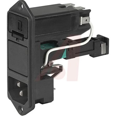

Kwam deze tegen ergens in de stoffige voorraad;
https://nl.rs-online.com/web/p/iec-connectors/8703625/
Op afstand bedienbaar met kabel of stift 8)
Wat ik heb liggen zit zelfs een Schaffner filter ingebouwd...
Van die eens de schakelaar opgezocht voor de mensen (zoals ik) die liever met PowerCon of andere IEC netentree's werken ipv dat grote monster van de foto. Je kan dus een steuntje maken of een pcb laten bakken in China maar het gaat om deze schakelaar;
C&K Netspanningsschakelaar.jpg (8.18 KiB) 1169 keer bekeken
De C&K NE182AEESNP6AMP oftwel de NE18 serie.
Verkrijgbaar in verschillende versies met en zonder laagspannings hulpcontacten (voor dat handige ledje oid) en met of zonder bedieningsknop.
Wat ze allemaal gemeen hebben is UL approval en een contactafstand van meer dan 3mm (veilig!)
Kost nog geen tientje en met een mooie knop of stangetje naar achter in de kast is de boel helemaal spanningsloos :goedzo:
Vergeet niet als je de oogjes gebruikt ipv PCB montage om de oogjes na het solderen met een krimpkousje af te werken (als je PCB montage wel gebruikt misschien ook wel...) en te voorzien in een trekontlasting op de bedrading zodat bij breuk de boel niet gaat zwerven... :beer:
