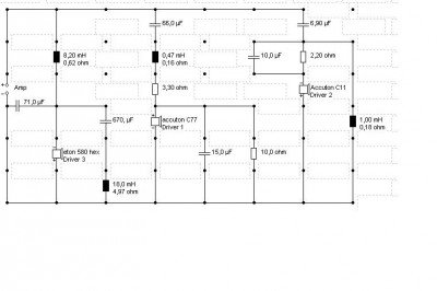

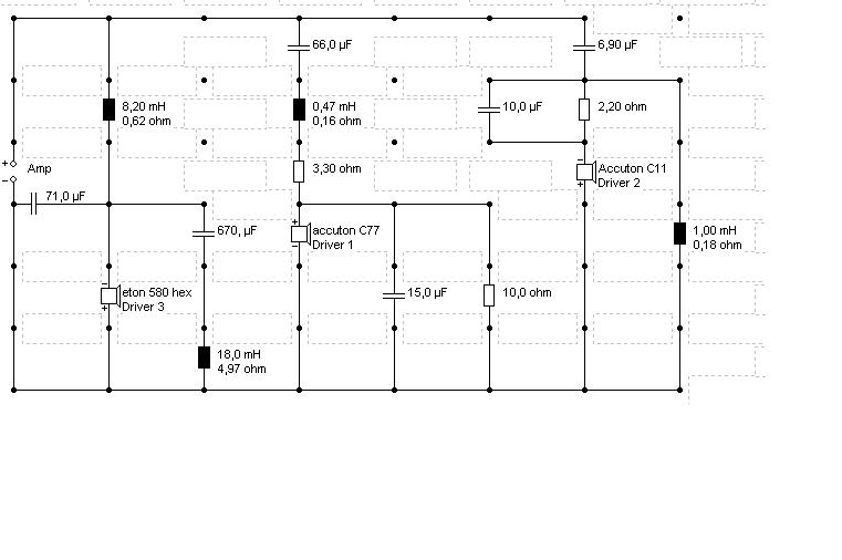

Zoals hieronder weergegeven:
Re: Accuton probeersel
begint al wat ingewikkelder te worden! :mrgreen:

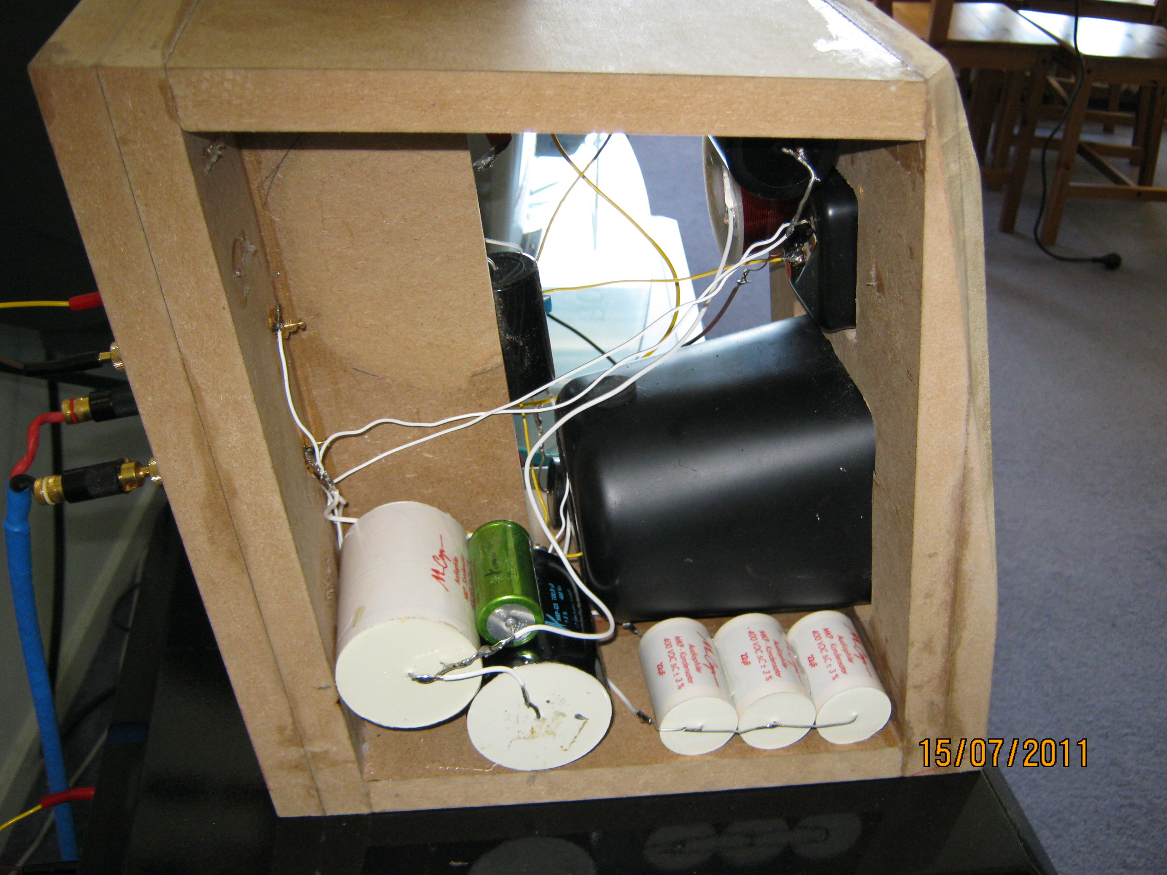

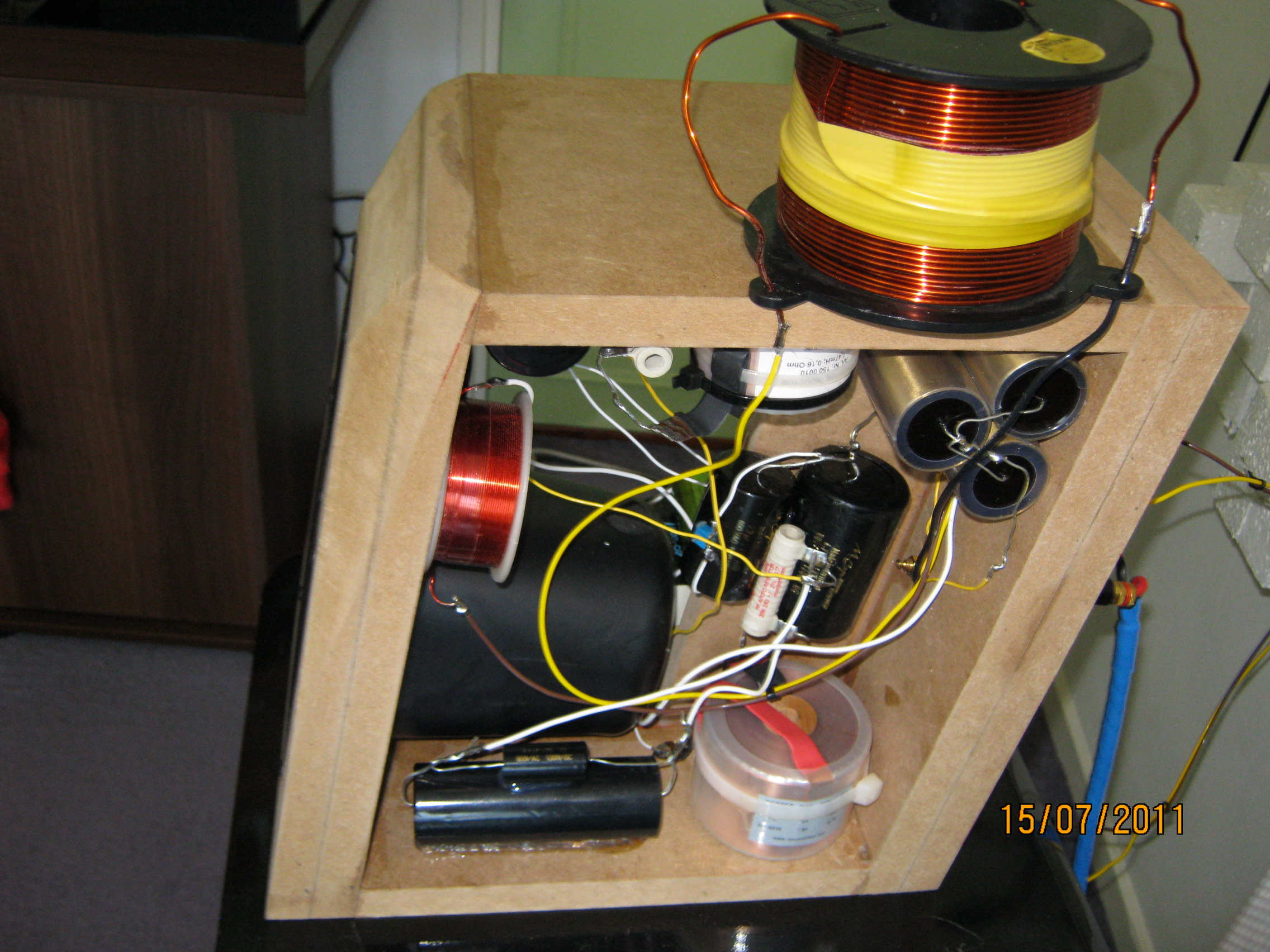

In afwachting van de Jantzen waxcoils heb ik hiervoor plaats gemaakt in de C77/C11 behuizing. De waxcoils zijn namelijk ruim 140mm in diameter dus dat is woekeren met de ruimte.
De kasten staan er nu zo bij, de 8.2mH staat los bovenop de kast en is nog wel aangesloten om nog muziek te kunnen luisteren. De parallel condensator van 66uF voor het laag bestaat nu uit 3 stuks Mundorf Mcap 22uF 400V.
De 2.2 ohm weerstand voor het hoog had ik al overbrugt met een 10uF Mundorf Supreme, daar staat nu nog een 0.1uF Mundorf Silver/Gold overheen.
Het LCR netwerk voor het laag bestond uit 100uF + 470uF aan Elko en 100uF MKP, dit is nu geworden 470uF aan Elko en 200uF MKP.

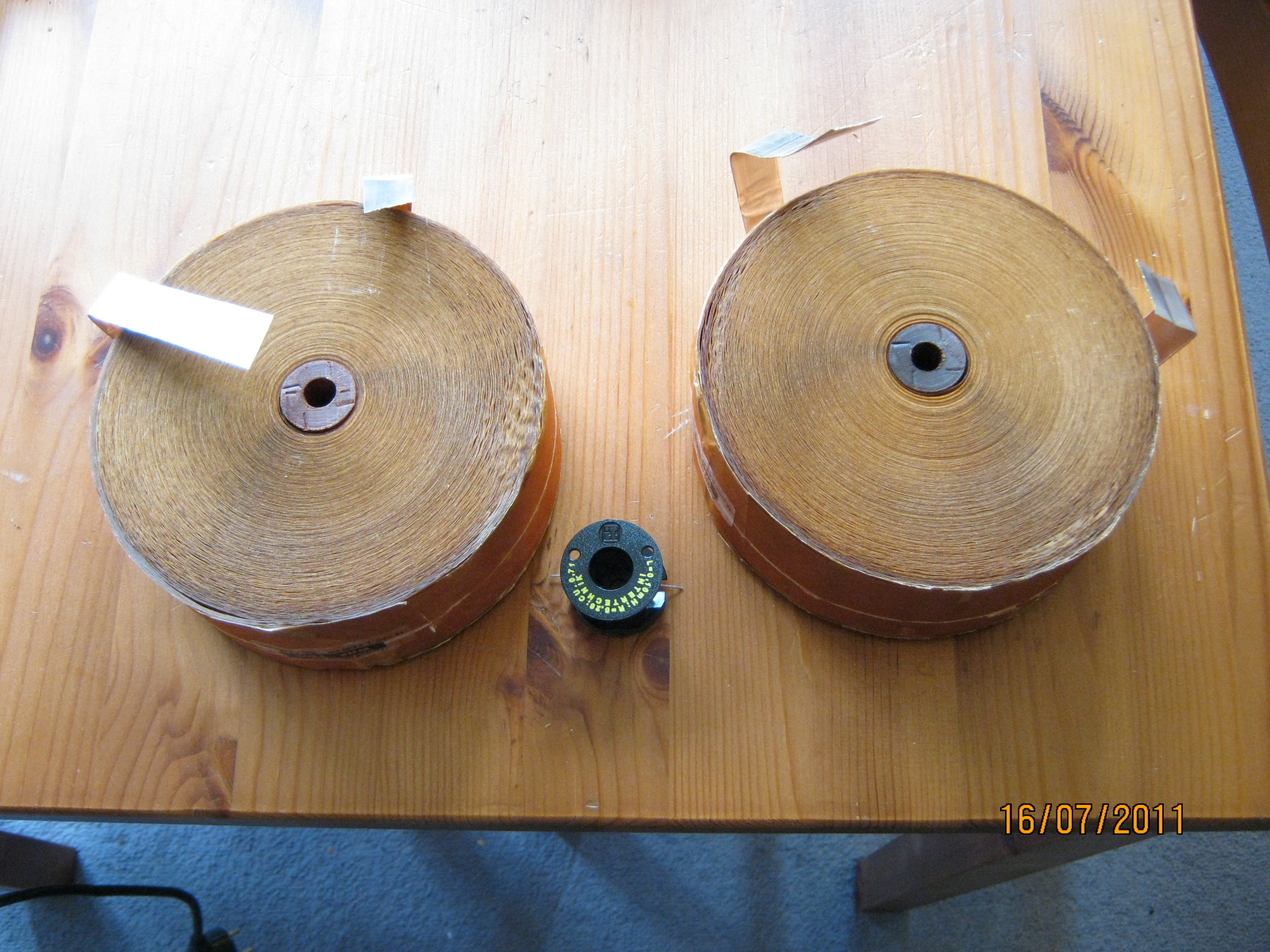

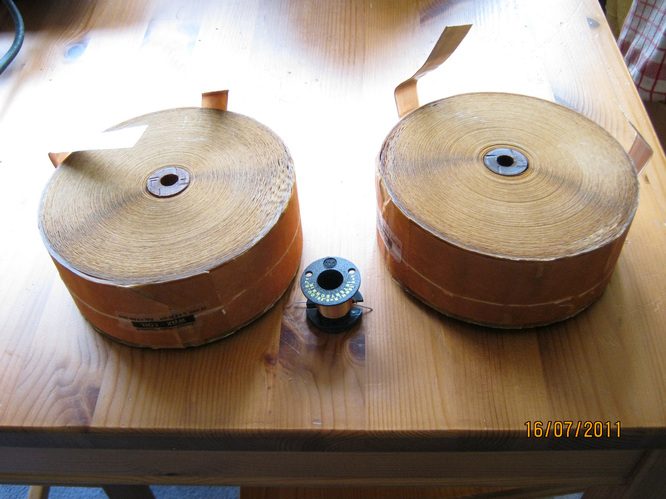

Dankzij de zeer goede service van Tony zijn de Jantzen 6.8mH waxcoils nu al binnen!
Onderstaande foto toont de immense afmetingen van deze spoelen in vergelijking met de kleinste spoel die ik hier heb, een 0.1mH 0.7mm draad spoel.
flinke jongens! 8)
Net even opgemeten, de diameter is circa 142mm, de hoogte is circa 53mm, gewicht bijna 4kg per stuk.
Wordt nog een lastige klus om deze spoelen stevig in de C77/C11 kast te monteren.

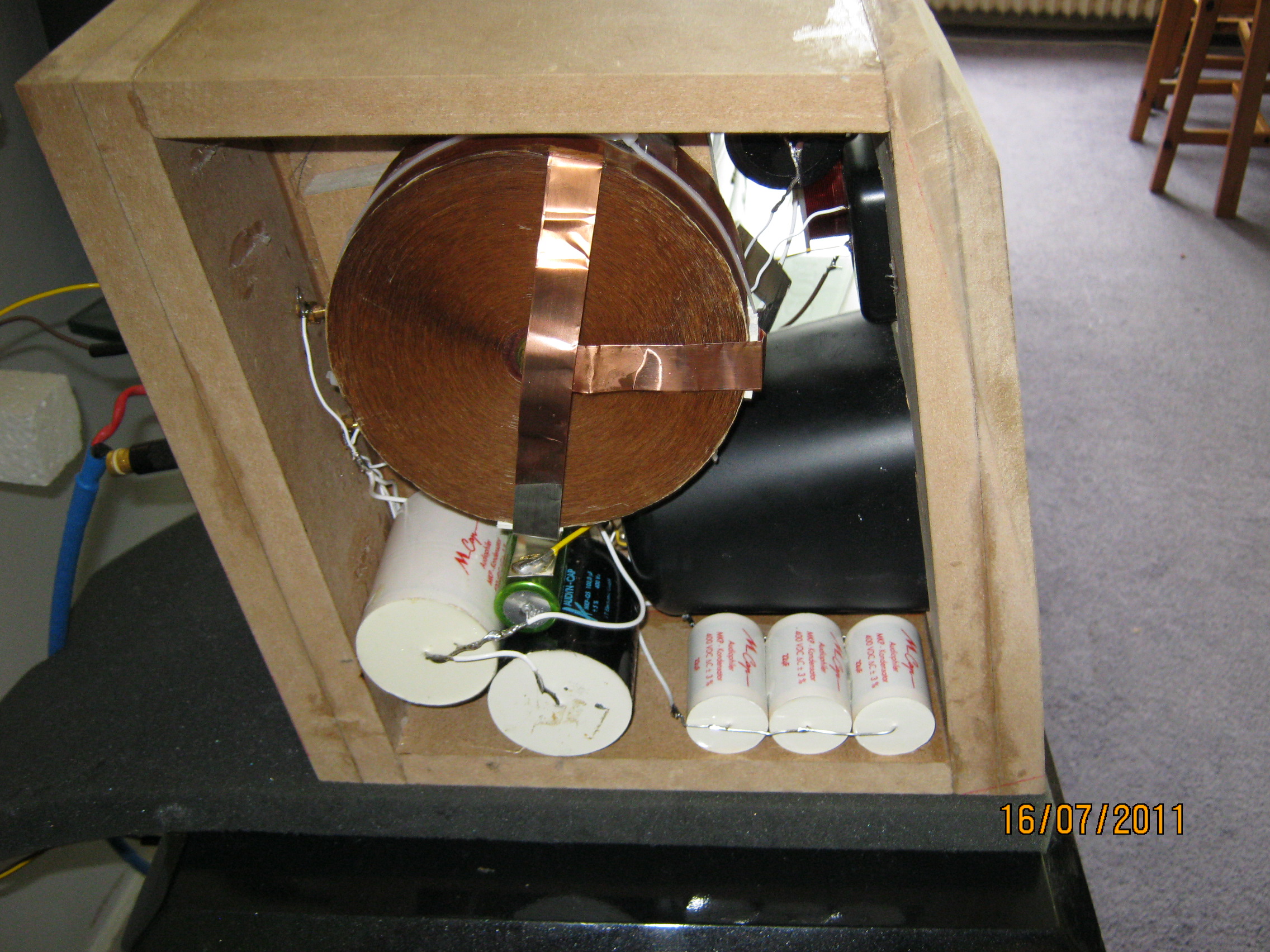

Hallo Dre,
Toch de spoelen eerst maar netjes vast gezet. Ik heb messing M6 draadeind gebruikt waarmee de klos van de waxcoil stevig tegen het middenschot van de kast zit gebout.
Nagenoeg het volledige laag deel van het filter zit aan de ene zijkant van de kast. De grote Jantzen waxcoil neemt het meerdendeel van de ruimte in beslag, het past net.
