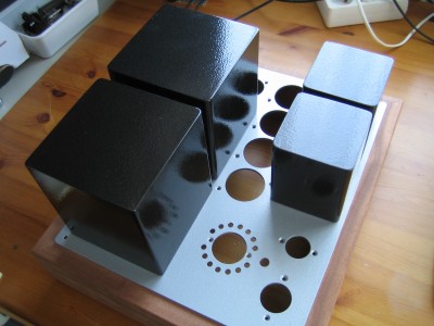

Nog een plaatje, zwart metallic of zilver metallic. Wat een keuze...
Berichten: 15172
Re: Afbouw UL-40S KT66 PP-SuperTriode: Hij Speelt!!!
Probleem met zwart is dat je er ook alles op ziet, vingerafdruk, stofjes enzo, Kun je niet beide doen, die trafokappen zwart en de rest grijs, of grijs metallic? Ben daar zelf nogal gecharmeerd van, breekt wat meer dan 1 kleur. Je moet er nog wel ff tegenaan kijken waarschijnlijk :mrgreen: Of zelfs de trafokappen een opvallende kleur, ben dat zelf ook nog eens van plan.

Het wordt zilver metallic, met een extra blanke glanslaklaag. Dat smoelt zo mooi... :mrgreen:
De zwart metallic is weer in de FixIt en de trafo's al gespoten. Heerlijk windstil weer en geen stuifmeel meer... Meters maken :mrgreen:
(ff tegenaan kijken... :oops: wat moet ik dan met deze aanwinsten, gaat immers niet passen... :sure: )

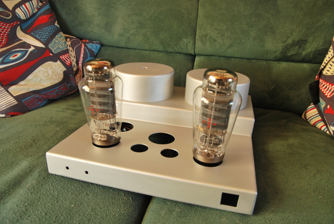

Geen stuifmeel meer? Waar woont jou huis :mrgreen: alles ziet hier geel van de stuifmeel. Lijkt wel 'the red weed' uit War of the Worlds, maar dan geel. Of zoiets :D
Maar warm worden heb ik met de KT88 ook gehad. Uiteindelijk heb ik gaten in de trafokap gemaakt (is nog te zien op de foto hiervoor), en is er bij AE een nieuwe trafo gewikkeld, alhoewel dat niet heel veel uithaalde. De temperatuur is nu binnen de perken, de versterker staat nu nog steeds dagelijks aan en komt niet meer boven de 55degC, gemeten met een IR thermometer, heb het zowel op het blik als wikkelingen gemeten.
Maar inderdaad, Anne heeft een punt, er zitten nergens gaten in zodat de lucht kan doorstromen, gaten maken zal zeker helpen.
