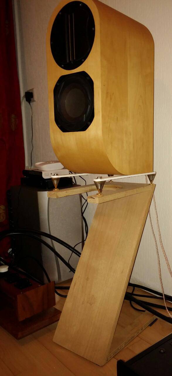

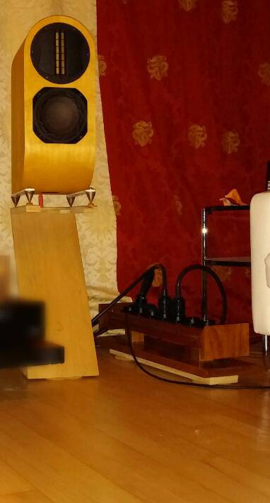

Zo, dit topic maar eens even onder een dikke laag stof oprapen :oops: :twisted:
Inmiddels staat de windowlicker allang niet meer tegen een raam maar heb ik er een bijbehorende stand voor gemaakt die ik overigens nog wel af moet werken.
Foto:

Re: Verslag 'windowlicker' monitor met Hivi RT2CA/18sound 6N
Mooi! Hoe maak je die hoek zo sterk dat het je speaker houdt qua gewicht?

Bericht door simsalabim »
Dank je,
van Gerrit Rietveld geleerd :wink:
Ben meubelmaker geweest, is echt supersterke verbinding, met slechts 18mm multiplex 8)
Om nog even beter jou vraag te beantwoorden:
het is een hoek van 45 graden,
dus beide zijdes zo zagen dat de hoek klopt.
Dan een verbinding maken door voor te boren in de juiste hoek met de kolomboor, (in een hoek opgesteld), vastschroeven (8 schroeven per kant) en constructie lijm, de voorgeboorde gaten kunnen dan weer afgedopt worden en is er niets meer van te zien. zo heeft Rietveld het min of meer ook gedaan met de bekende Z stoel zo een 70 jaar geleden..
Echter wil ik de stand nog wel dikker gaan maken, rondingen geven, en fineren, eventueel zelfs inleg werk met fineer :-({|=
Ik denk ook dat als de stand massiever is, dat de basweergave dat ook goed doet.
De baspoort zit trouwens aan de onderzijde en in de stand is daar rekening mee gehouden :goedzo:

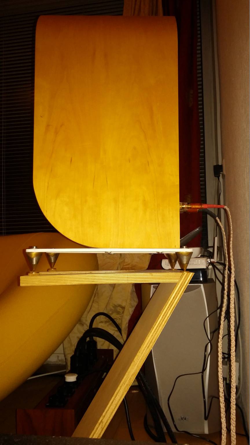

Zijkant op stand

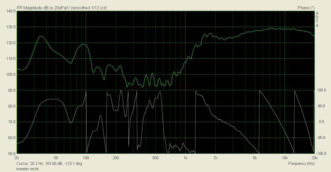

Het is lang geleden maar heb de volgende metingen nog kunnen vinden:
Tweeter op 80 cm:
Woofer op 80 cm:
woofer recht 80cm.JPG (9.63 KiB) 150 keer bekeken

Gerrit
Hoi Gerrit,
Tweeter op 80 cm:
Woofer op 80 cm:
Wel een beetje vreemd resultaat met die tweeter, komt best wel een hoop laag uit :think: Van 2,5kHz tot 7kHz loopt het wel op met zo'n 8dB, da's niet gering. Met een verticale schaal van 90dB is het allemaal ook niet echt goed te zien.
Het plaatje van de woofer is nogal klein dus dat is een beetje gokken maar het lijkt er op dat er een er 3-4dB opstapje is net boven 500Hz en een bult van 3dB bij 1kHz.
Het zou mij benieuwen hoe het er uit ziet voor de units samen met filter en al, maar met deze resultaten vraag ik me wel af wie hier heeft moeten inspelen.
Gerrit
Gerrit
Beste Gerrit,
toegegeven ik ben niet de beste technicus van t forum :oops: :wink:
Vind de materie vrij moeilijk, een forum genoot met gedegen kennis zag mij ploeteren en heeft het verder voor mij overgenomen en er een goed metend en klinkend resultaat uit gekregen, hij wist zeg maar wel goed waar hij mee bezig is. :lol:
De fase was heel mooi en de impedantie was ook goed, verder was de impuls meting ook binnen de correcte waardes, deze metingen heb ik niet, die staan op de laptop (waarschijnlijk allang niet meer) van de betreffende forum genoot.
Eerdaags ga ik weer beginnen met een ander projectje en wil ik weer verder gaan met Arta en speakerworkshop.
Dan kan ik ook meteen een (hopelijk wel) correcte meting van de speaker in zijn geheel maken, die houdt je dus nog even tegoed :goedzo: :goedzo:
Je opmerking :
Hoe moet ik dit opvatten?? :?:
Klinkt niet echt positief, of vat ik dat verkeerd op?
als je mij misschien zou kunnen UITLEGGEN of mee zou willen denken hoe het beter kan, dan zou ik je daar dankbaar voor zijn, is dit ook niet een beetje de opzet van dit forum??
Elkaar te helpen \:D/ :)
Gerrit bedoelt daar niets kwaads mee, het is een alombekend gegeven dat je heel erg gewend kunt raken aan een bepaalde klankkleur. Als je jezelf maar een beetje tijd gunt en niet gaat zitten vergelijken met speakers die anders klinken.

Ik probeer het een beetje voorzichtig te zeggen, maar het loopt welk erg op allemaal. Wat ik probeer te zeggen is dat je waarschijnlijk een maand nodig hebt gehad om aan de balans te wennen. Let wel, dit is op basis van deze twee metingen. Alleen met een meting van de luidspreker als geheel valt er echt iets zinnigs te zeggen. Het feit dat je er aan went is een aanduiding dat het waarschijnlijk puur de balans is en dat er niet iets echt mis is want anders zou je er niet aan kunnen wennen.
Het is helaas een eind uit de buurt maar als je de moeite neemt deze kant uit te komen wil ik ze best wel doormeten, met een DSP filteren en actief aansturen. Dan kun je zien hoe zoiets gaat en wat daarmee te bereiken is.
