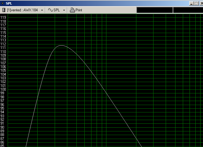

Nou die mening deel ik toch niet helemaal.
Met die standaard boost krijg je dit plaatje:
Ziet er niet echt lekker uit.
Vooral de poort ruis is behoorlijk.
Overigens is een 300W versterker (150W 8ohm) wel heeeeel erg overkill zeg 8) :lol:
100-150W was al meer dan genoeg geweest :P
edit:
Highpass helemaal weghalen zou ik trouwens niet doen.
Dan zou ik hem op 15-20Hz leggen.
Anders kan het idd "fout" gaan.
De versterker is inderdaad ietwat overbemeten, maar die is destijds besteld met een andere woofer in gedachten. Ach, en een beetje headroom kan geen kwaad. Zo duur wassie niet.
En dan komen we op het belangrijke deel... Ik ben nog steeds behoorlijk noob als het aankomt op simulaties, ik begrijp niet zo goed waarom het er niet lekker uit zou zien, ook niet met je grafiekje erbij. En waarom zou ik veel last moeten krijgen van poortruis?!?!

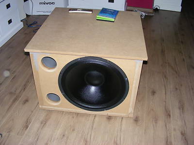

Hier waren we gebleven: een grote MDF doos met een 18" pannenkoek aan de voorzijde.

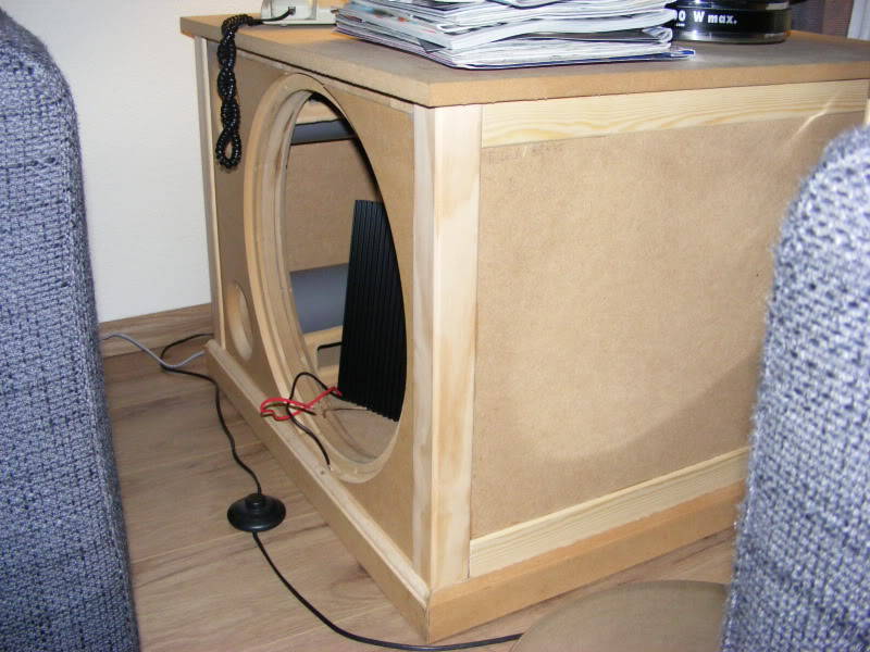

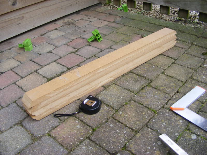

Het idee is om het subje wat beter te laten aansluiten bij de rest van de meubels. Dus 4 latjes gezaagd om er plintjes langs te maken.

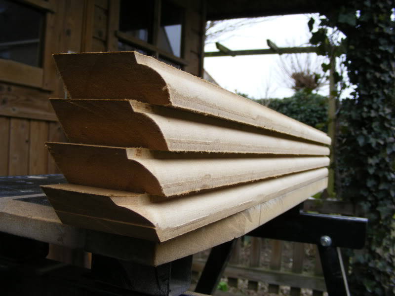

Netjes een profieltje erin gefreesd.

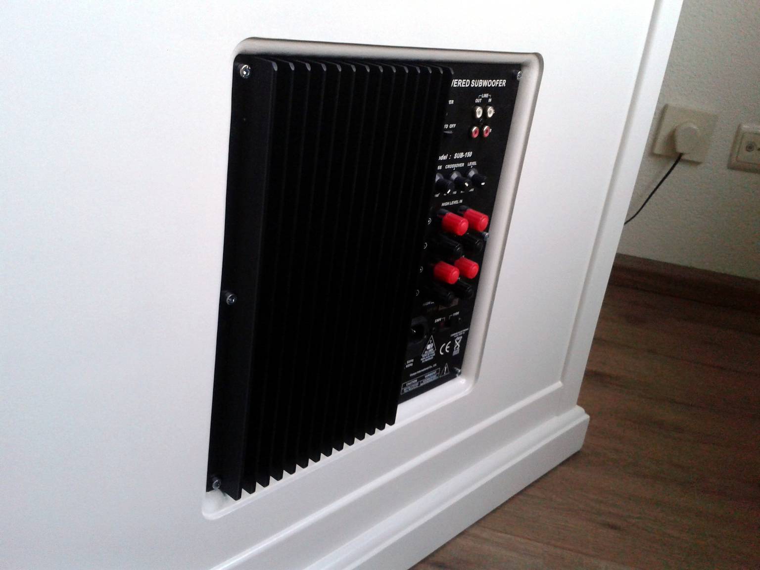

Achterzijde
Achterzijde

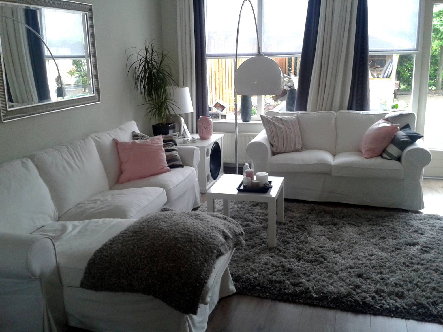

En het totaalaanzicht van de woonkamer
De Mivoc-zuiltjes hebben ook nog altijd het veld niet geruimd en zijn nog altijd in gebruik als fronts.

Tijdje terug gasten gehad, zaten al de hele avond op de bank naast de sub, komt het onderwerp ter sprake... Hebben jullie een subwoofer dan? Waar staat die dan? Je zou zeggen dat 'ie niet te missen is, maar mensen verwachten toch een wat kleiner doosje ergens in een hoekje. The best prace to hide is in plain sight.
