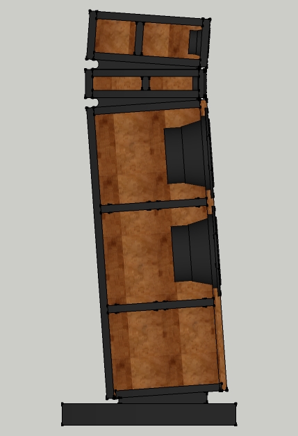

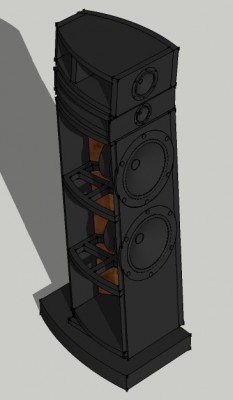

Overigens hier nog een tekening waarop duidelijk de schuine stand van de kasten te zien is alsmede de bracing.
Zijn er alvast mensen die zich aan de demping willen wagen?

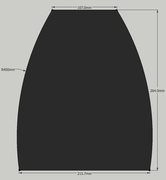

Dat moet ik even gaan proberen. De buigradius is 40cm.

Hoe dik moeten die zijwanden worden?
Bij mijn Klonatines heb ik 3mm triplex gebruikt. Wanneer je daar een flink aantal lagen van over elkaar heenplakt, dan bereik je die dikte ook wel. Die platen zijn pakweg 150 x 150 cm, maar kosten echt geen 64 euro.

De wanden moeten minsten 18mm dik worden maar in de tekening heb ik rekening gehouden met 20 (5x4mm of andersom).

Ik zou de buitenkant dan wel fineren, maar je kunt met 6 lagen op elkaar zo'n 18 tot 20mm bereiken.
5 lagen van 4mm zou ook kunnen, de buigstraal is niet zo heel klein, maar je moet een goed mal hebben.
