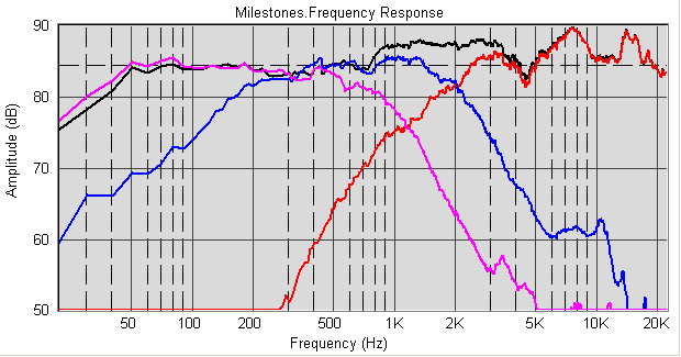

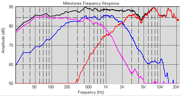

Daar kan je zien dat ik ruim een half jaar lang met het Soup filter en varianten daarop heb zitten knutselen, met de speaker in de juiste fase, en dat:
1. We door een mismatch van de eigen metingen (zowel die van Tony als mezelf) iedere keer op het verkeerde been zijn gezet qua hoeveelheid laag t.o.v. mid. In het vervolg traject heeft dat heel veel opgeleverd.
2. De observatie was dat de Soup (met correct aangesloten woofer en nagemente) messcherp, snel, opkomend uit het niets, indrukwekkend etc. etc. was. Een mooie speaker. Maar wel "zonder ballen" in het fundament en laag. Door meerdere mensen in verscheidende luister ruimtes geobserveerd. Uiteindelijk verklaard door een goede meting en simulatie, de core van dat specifieke probleem opgelost met een ander filter, en in de rest van het ontwerp traject de wereld uit geholpen.
M.a.w., een duidelijk oorzaak->gevolg gevonden. Zoek de foute aannames en missers...
Terug naar de Soup. Het verschil tussen correcte en incorrecte fase van de woofer is groot. Correct ompolen zal zeker een duw in de goede richting geven, en als je de uit-fase versie gewend bent is de in-fase versie uiteraard een hele verbetering.

Op de vraag of 1 of beide woofers uit fase stonden:
Ik heb ze allebei omgewisseld. De uitslag van de woofer is veel groter nu. En duidelijk naar voren. Zoals ik al aangaf is het erg onwaarschijnlijk dat ik een fout heb gemaakt bij het "bakken" van het filter, ik ben heel precies te werk gegaan en heb aan allebei de filters labeltjes gemaakt (laag + etc). Wel las ik ergens dat de fase kan verschuiven, zou dit kunnen komen omdat ik een ijzerkern spoel heb gebruikt in plaats van een luchtspoel?
Ik ga op hele korte termijn bij Marc luisteren of er nog meer uit de speakers te halen is. Na de luisterervaring van vandaag ben ik eigenlijk al uiterst tevreden, alleen de resonantie nog even zien op te lossen...
Betreft het ontwerpen van een "speaker met ballen" hebben we nu 2 belangrijke punten:
- Veel conusoppervlak voor veel luchtverplaatsing/contact met de lucht
- Hoog rendement units (wellicht is dat te verklaren door de temperatuursverschillen)
Heb trouwens zelf het boek Luidsprekerkasten ontwerpen van V. Dickason, dat boek ligt me niet lekker dus wellicht eens zoeken naar een Engelstalig beginners boek.
Heren, wederom bedankt voor de inbreng.
Dat zou niet best zijn, dan zou de conus niet even veel in beide richtingen bewegen wat zou duiden op ernstige vervorming - maar dat geloof ik niet :wink: Kan het zijn dat je het je verbeeld? Of de woofers nu starten naar voren of naar achteren is vrijwel onzichtbaar denk ik en voor de uitslag maakt het niets uit in welke fase ze staan :-s

wouter schreef:
In mijn beleving gebeurd er nu toch echt veel meer. het totale geluidsbeeld lijkt wel beter en meer in balans. Voordat ik de kasten voor de eerste keer open heb gemaakt ben ik met een schep oog gaan loeren met een referentiepunt in gedachten en dan kijken welke kant de conus op ging. (had ook al eerder gepost dat ik vond dat ze weinig bewogen). Ik constateerde dat de conus naar achteren ging en dan op "rustpositie" weer zo goed als stil kwam te staan (hij slingerde dus nauwelijks/niet door naar voren).
Nu ik de + en - heb omgedraait heb ik hetzelfde gedaan. Buiten het feit dat het nu duidelijk beter klinkt zie ik ook dat de woofer naar voren slaat en er echt meer beweging is. Voorheen zette ik het volume op 70-80 (dat is door de toename van dynamiek nu echt hard maar toen bleef ik draaien om met een hoger volume toch wat kracht te ervaren...) De beweging op dat volume ervaarde mijn ogen als 1 tot 2 mm naar achteren. Als ik nu op 60-70 draai dan zie ik echt een duidelijk waarneembare slag naar voren van 2 tot 4 mm denk ik.
Ik schrijf alleen wat ik zie en hoor want ik ga me er niet aan wagen een poging doen om technisch te onderbouwen.
Maar concreet de vraag, verschijft met een spoel met metalen kern de fase en bij een luchtspoel niet? Dat zou voor mij een logische verklaring kunnen zijn hoe dit is ontstaan.
