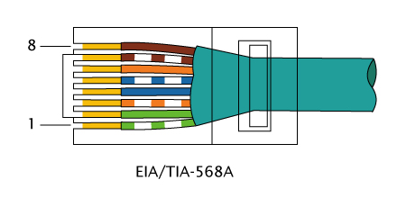

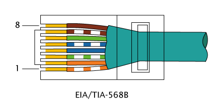

wat blonde vragen:
  • moet ik alleen de buitenmantel van de cat6 kabel strippen, die kleine kabeltjes binnenin niet?
  • is er een makkelijke manier im die kabelthes op de juiste volgorde te leggen?
  • maakt het nog wat uit of ik de draden aansluit volgens T568A of T568B?
  • van welke kant kijk je naar de RJ45 om pin1 of 8 correct te zien? al gevonden
  • nog tips voor t gebruik van die tang?
Re: De grote netwerk verbouwing. (+een NAS...)
Aan beide kanten T568B gebruiken. T568A gebruik je enkel aan één kabeleinde wanneer je een cross cable nodig hebt. Bijv. om 2 netwerkkaarten zonder tussenkomst van een router/switch aan elkaar te hangen. Of om 2 routers via de uplink-poort te koppelen, alhoewel dat tegenwoordig vaak ook niet meer hoeft als deze is uitgerust met automatische crosslink-detectie.
Strippen: énkel de buitenmantel. De contactjes snijden bij aanknijpen zelf door de kabelisolatie heen, waardoor de kern optimaal beschermd blijft. De draadjes kan je beter na het ordenen op maat knippen, omdat anders de buitenste draadjes anders worden belast dan de middelsten.
Hoe ik altijd te werk ga: buitenmantel ruim afsnijden, waardoor de losse draadjes te lang zijn. Dat maakt het gemakkelijker om de draadjes in de juiste volgorde langs elkaar te leggen, en tussen duim en wijsvinger strak tegen elkaar te houden. Vervolgens knip ik ze met een kleine overmaat op lengte en schuif de draadjes tot het einde in de connector, zodat ze op de juiste afstand van elkaar komen te liggen. Doordat ze iets uit elkaar komen te liggen, reiken de buitenste draadjes ook iets minder diep, maar dat komt goed: behoedzaam trek ik nu* de kabel een klein stukje terug, zodat de draadjes in positie blijven en ik ze in die positie onbeweeglijk tussen duim en wijsvinger kan nemen. Door ze zo op maat* te knippen schuiven alle draadjes daarna volledig tot het einde in de connector.
  • * Hoeveel ik moet inkorten bepaal ik door vóór het terugtrekken te kijken hoeveel dieper ik de buitenste kabeltjes en de buitenmantel wil hebben.

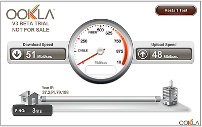

En t werkt! internet, LAN, WLAN, alles in 1 keer goed :rock:
ik had t nw AP de zelfde SSID gegeven als de oude (en ww ook) dus alle apparaten konden gewoon weer aanloggen.
Internet snelheid haalt volgens een paar test sites 30Mb down en 20Mb up, zou 50/50 moeten zijn. Maar is hoe dan ook een stukkie sneller dan ADSL. Ook t LAN is nu sneller (gigabit, was 100Mb).

Op de PC beneden met de laagste verbinding en aan een 100 Mb Switch, boven loopt het beter/sneller, kan dus nog beter bij Lijbrandt :mrgreen:
Maar wel mooi als je de boel zo snel weer aan de praat hebt, en de TV op IPTV?
Nu in de ochtend boven, vlak bij de router en gigabit verbinding.

En nu even via een goede speedtest ;)
http://speedtest.reggefiber.nl/beta/
Speedtest.net werkt alles behalve goed met glasvezel of andere snelle verbindingen.

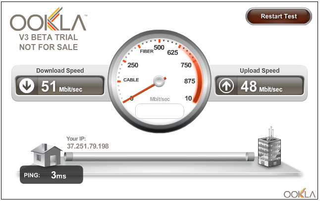

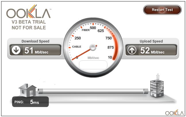

Berichten: 33823
dat lijkt er meer op :mrgreen:
