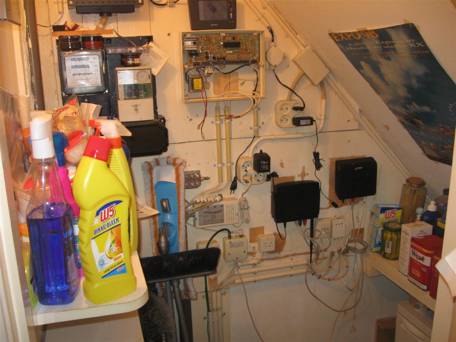

Maar eerst moet het netwerk aamgepast gaan worden. ik heb nu 2 aansluitingen beneden en 3 boven. dat moeten er straks 4 om 4 worden.
Het centrale knooppunt is de meterkast.
eerst de oude situatie:

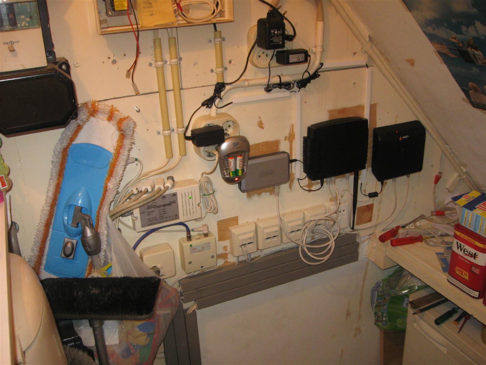

Omdat er wat kabels bij gaan komen hebben de bestaande 3/4" PVC buisjes niet genoeg ruimte, daar komen 20x20 mm gootjes voor in de plaats.

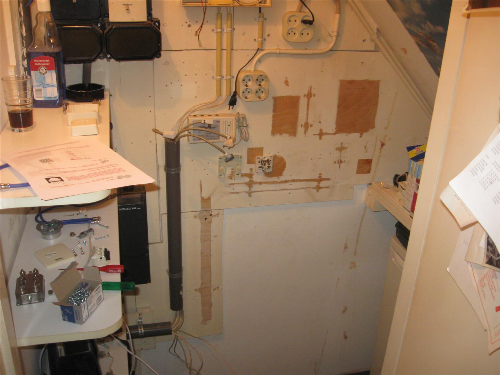

de boel geript:
En de onderkant van de meterkast, met links de buis naar de krupruimte onder de huiskamer en in het midden een buis naar de het plafond waar alles zich splitst in aparte PVC buizen die naar de eerste etage gaan:
