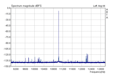

Misschien wel even illustratief. Heb vanavond mijn DAC eens via een goedkoop Behringer UCA202 kaartje op mijn laptop via USB aangesloten ter vergelijk met de Musiland. In de Behringer zit het PCM2702 chipje. Alles is verder het zelfde als met de meting hier. Beide zijn met Toslink optisch met de DAC verbonden.
Hier de Musiland:
Musiland USD-01
Musiland USD-01
Erg schoon, ook over het gebied van 20 Hz tot 20 kHz is er nauwelijks iets van spurs te zien.
Dan de Berhringer:
Behringer UCA202
Behringer UCA202
De algehele ruisvloer is wat gestegen maar toch nog wel laag. De 11025 Hz naald is iets breder geworden bij -125 dB, niet erg verontrustend. Maar oei wat een troep is er bij gekomen. Die twee plukken "haar" op 1 KHz afstand van de 11025 Hz zijn het gevolg van de 1 kHz isosynchrone sync data waarop de clock van de converter moet locken.
Bekijken we het over het hele gebied van 20 Hz tot 21 kHz dan ziet het er zo uit:
Behringer UC202
Behringer UC202
Nu is het wel zo dat ik de Musiland direct via zijn eigen drivers via ASIO aanstuur en de Behringer via de Windows WDM driver. Via de K-mixer van windows naar .wav out maakte eigenlijk geen verschil.
