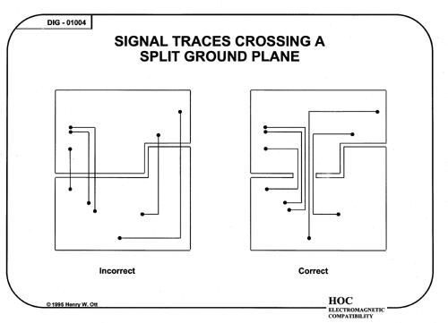

Hier een plaatje ter ondersteuning:
Dat plaatje vind ik nou een typisch slecht voorbeeld. Als ik de voordelen van een gespleten grondvlak zou willen illustreren zou ik het eerder zo doen:
Met zo'n split zou je misschien zelfs Sander nog wel kunnen overtuigen.

Uhm ja Wouter, wat je daar gemaakt hebt is een mooie dipool antenne die heerlijk staat te stralen als je niet oppast :lol:

Mwja, dat is dan voor alle gespleten groundplanes een nadeel toch? Stralen of ontvangen lukt gelukkig alleen als je ontwerp niet in een metalen huisje woont.

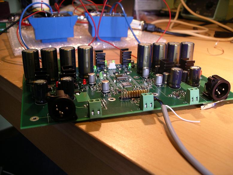

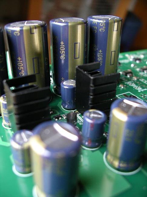

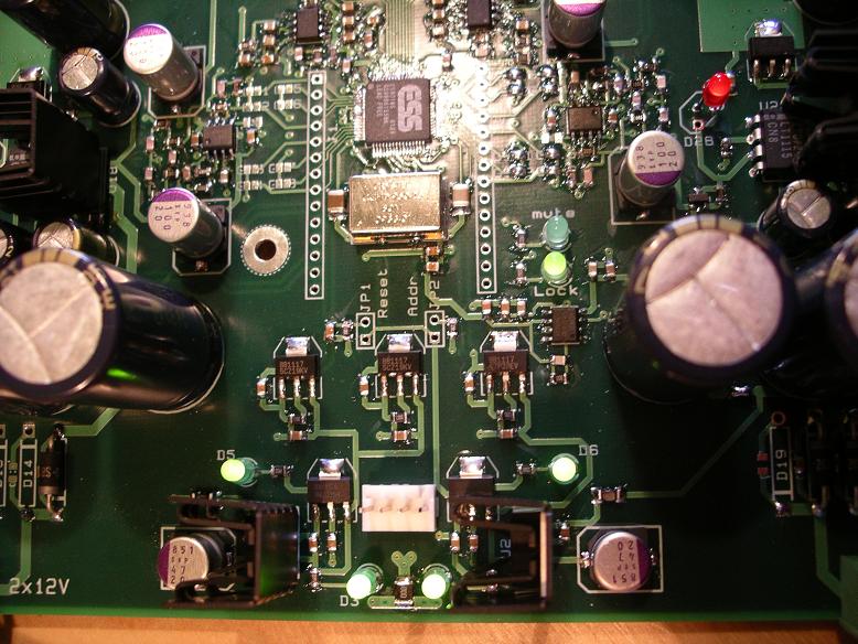

Ok, de analoge voeding van het rechter kanaal opgebouwd, hopenlijk kan ik in de komende periode wat tijd vrijmaken, zodat er wat voortgang in dit project komt.
Voeding 'klinkt' i.i.g bijzonder stil 8) , ik wilde nog wat metingen doen met ARTA, maar ben nog op zoek naar een deftige A/D converter (extern of intern), kan ik ook hier wat plaatjes van laten zien.
Momenteel draaien de voedingen met een uitgangs-spanning van 13,5 V , warmte ontwikkeling valt goed mee.
Ik verwacht eerder dissipatie problemen met de AVCC voedingen rond de AD797 O.A's bij een supply van rond de 13V (uitgangs-spanning van de O.A is in dit geval immers 3,3V bij ?? mA) , we gaan het zien. Ik kan altijd de uitgangen van de 797's in klasse A forceren d.m.v een optrekweerstand, meeste dissipatie gaat dan in de weerstand zitten. (maar wat blijft er dan over van de PSRR ?) . Alternatief is , de voedings-spanning terugbrengen naar een aanvaardbaar niveau, nadeel is dat de sweet-spot van de LM4562 dan nadelig beinvloed wordt. (in hoeverre je dat gaat merken is natuurlijk ook de vraag)
Hier i.i.g alvast wat foto's.

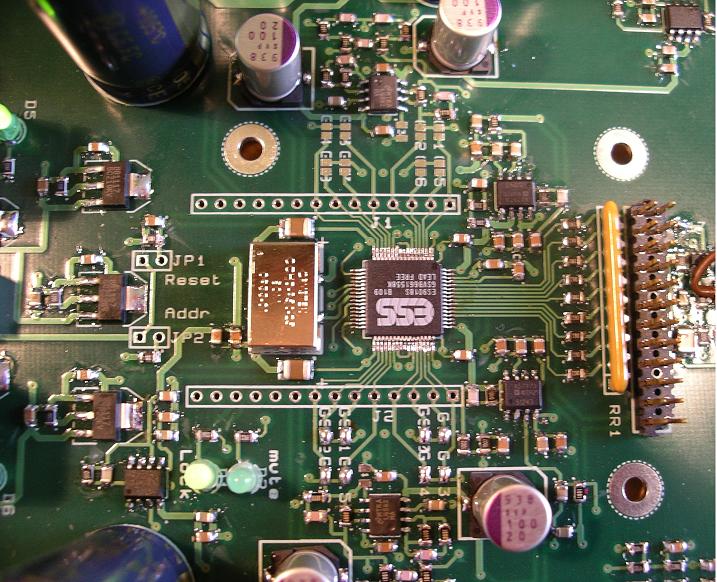

It's Alive !! :D
Meer kan , wil en ga ik er nog niet over te zeggen.
Ik heb een lock op de SPDIF input, via een toslink module. :mrgreen:
Er komt zowaar geluid uit de outputs. :o
