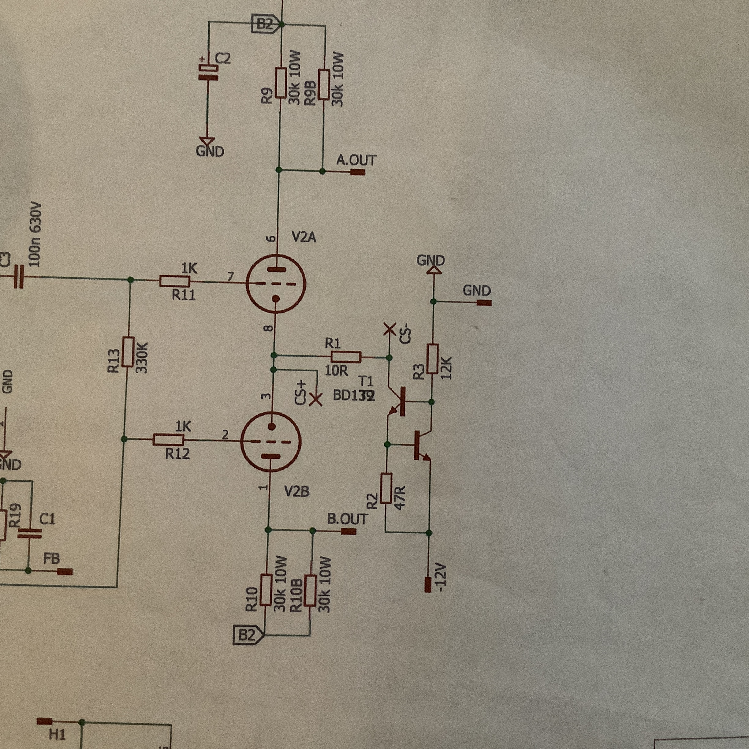

Hoi Bert, te weinig sturing? Probeer de roosterlekweerstanden van de eindbuizen te verhogen. Deze zijn nu 39k. Probeer een 100 of 150k
Re: MonoBill 3 met CFB

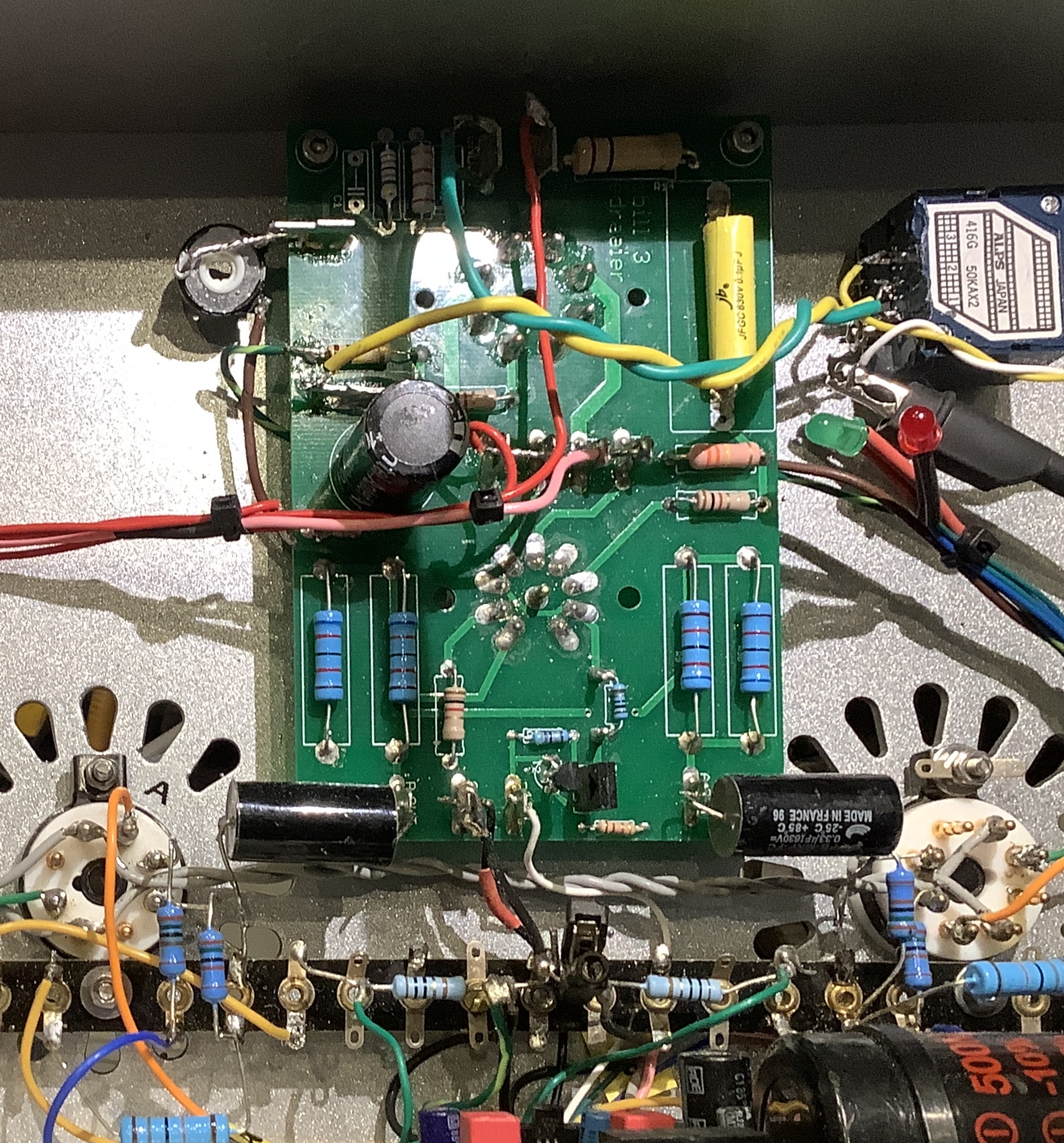

Hoi Douwe had ik ook al geprobeerd heb ze vergroot naar 180K
Ik denk dat ik op die print ergens wat teveel op gesoldeerd heb en er wat doormetalisering of eilandjes verdwenen zijn
Door al dat geklungel van mij maar ik heb nog 8 printen
- douwebakker
- Berichten: 2172
- Locatie: Vledder Drenthe
Dan R17 naar 33ohm en de anodeweerstanden naar 15k. Dan moet het lukken Bert.

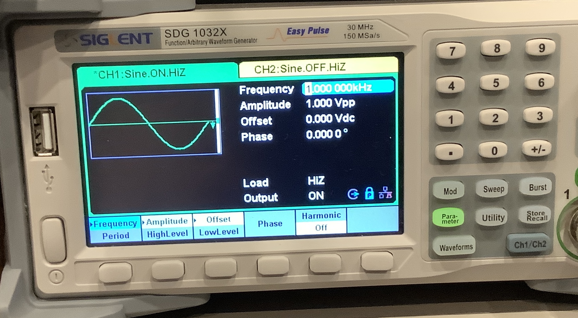

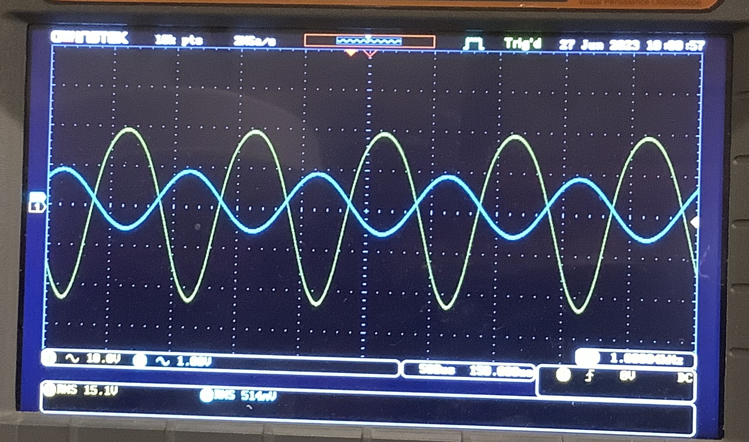

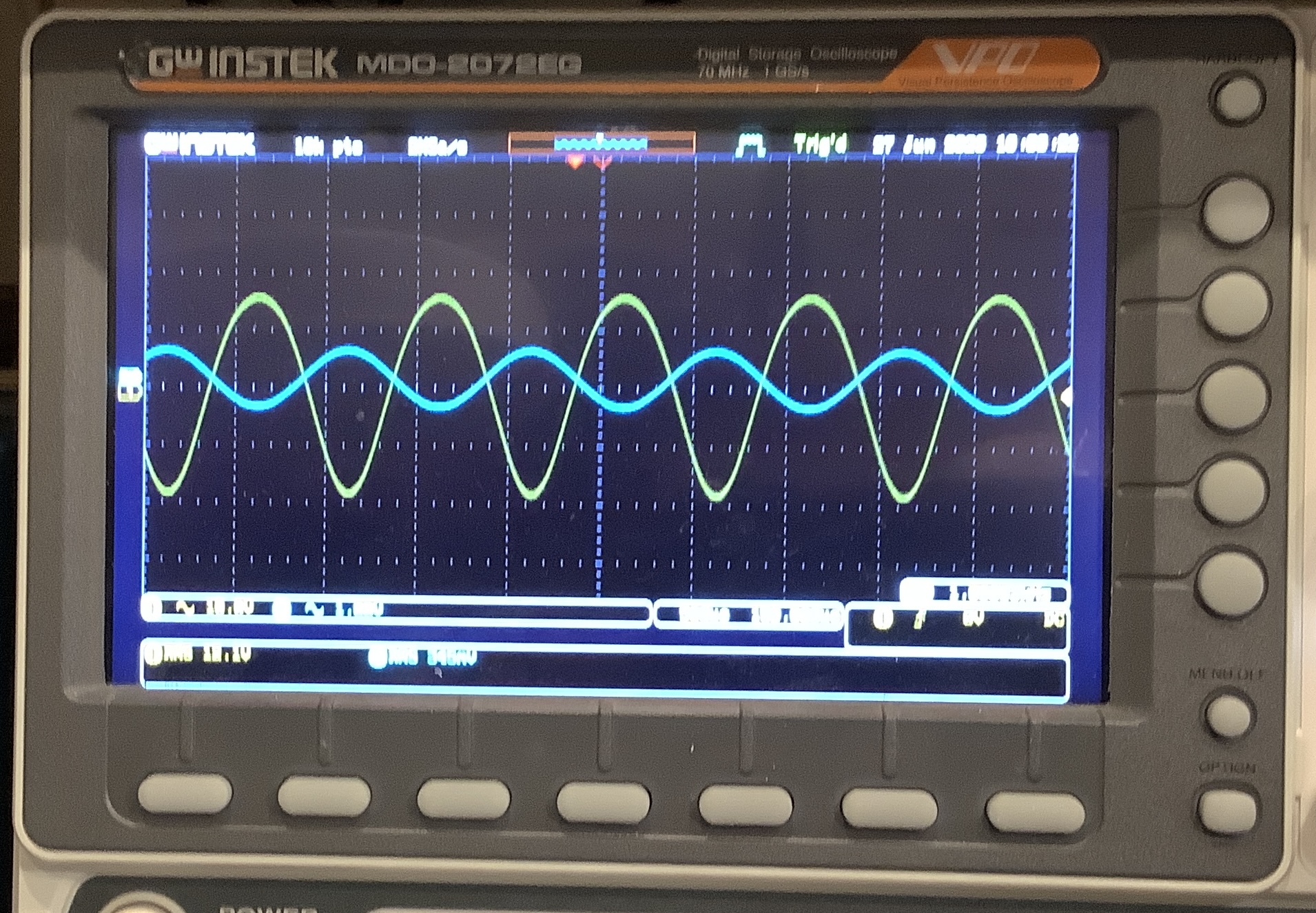

Nieuwe print er in gezet
Ziet er weer slordig uit maar er zal ( hoop stiekem van niet ) nog wel een en ander aan moeten gebeuren Moed verzameld om alles weer uit te proberen
Ingangs signaal is blauw
Begonnen met 1 volt PP Ingang signaal wat hoger
1,5 Volt PP Meer geeft flattopping 15 volt is al 15Watt
Uit geschakeld eerst nadenken
Eerst kijken of de terug koppel kopijn knop

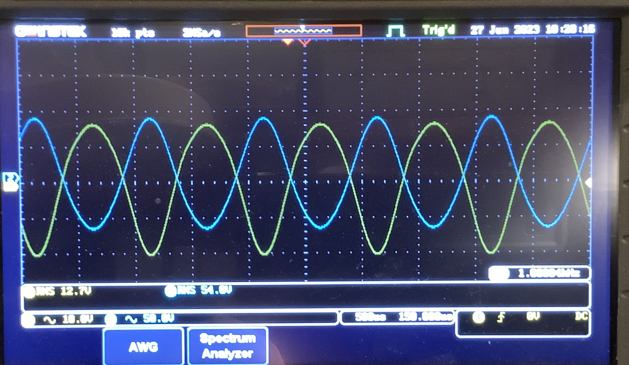

Pff dat was weer spannend
Met de FB instel pot op minimum feedback gaat de versterker oscileren
Dus ik kan ongeveer tot 400K open draaien , dat zal ik opmeten
Kon nog wat verder open maar er viel mij dan iets op n.l.dat dan 1 spanning uit de fasedraaier wel tot 67 volt kon
Het vermogen ging ook wat hoger zeg 16 volt is ruim 30 Watt
de ander niet meer dan wat was dat 57 volt oid Een stuk minder dan de ander , dus de FB regelt dat ook
Gelijkspanning op ugt is 469 Volt
Zal er is een andere 6N6P Fasedraaier in zetten waar de spanningen wat dichter bij elkaar zitten
Wel interessant toch!

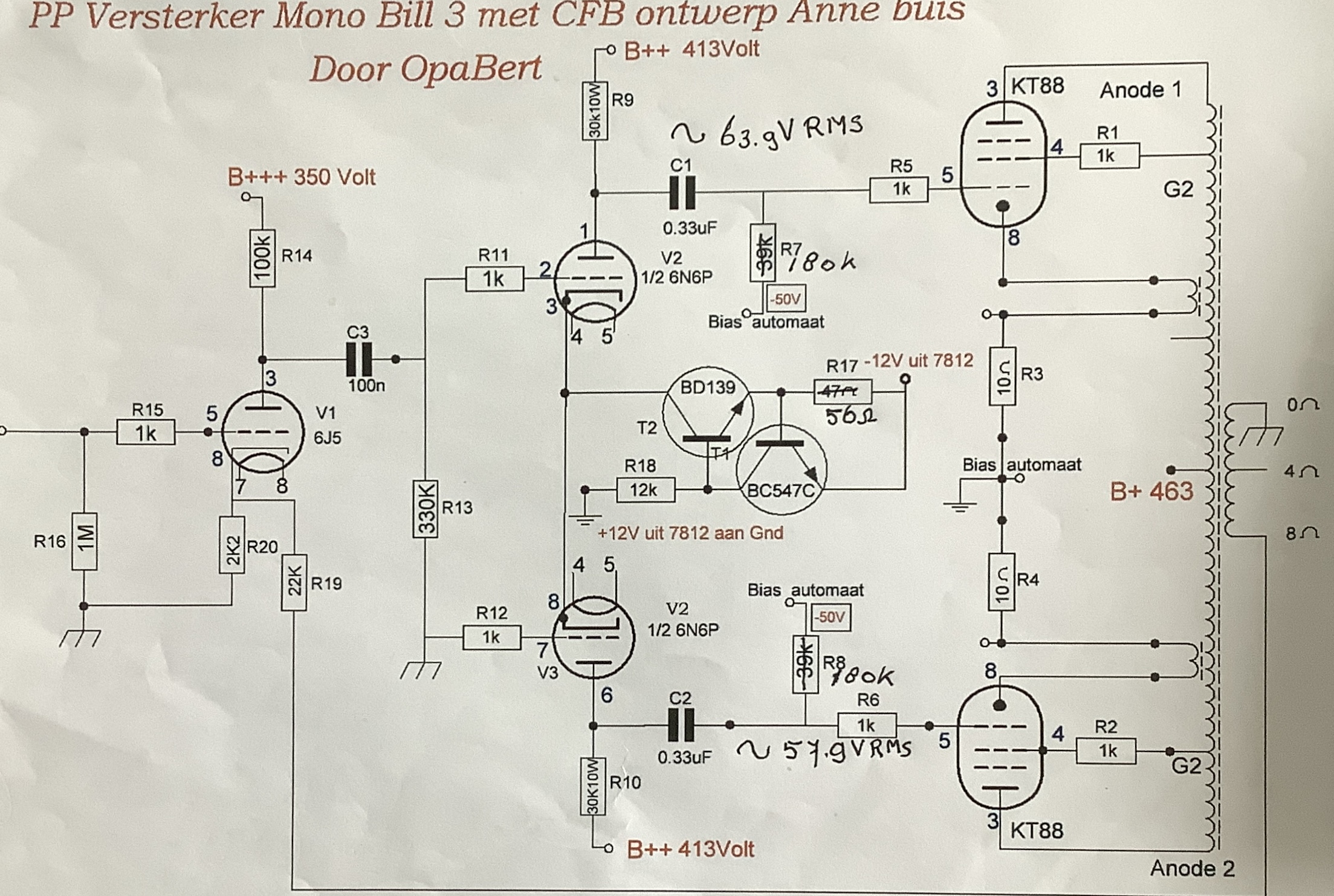

Jij zegt dat de sturing niet hoger komt dan 35V en dat het eigenlijk naar 50V moet, maar als ik de specificaties doorneem moet het eigenlijk 65V zijn. En dat is 200V toptop. Om daaraan te voldoen moet de anodespanning van de buis 413-200=213V zijn. bij gelijk blijvende anodeweerstanden (30k) moet er een stroom door de buizen lopen van 200/30=6.6mA totaal dus 13.2mA.
In dat geval zou de weerstand in je stroombron 0.7/13.2=53ohm moeten zijn.
Om de versterking van de fasedraaier te kunnen berekenen moet je als Ra de weerstanden van 30K en 39K(lekweerstand) parallel nemen. Dit is 16,95 ohm.i
De versterking van de fasedraaier is dan 22 x 16,95/(1,8+16,95) = 19,89 maal.
Hieruit volgt dat eer aan de ingang van de fasedraaier 65/19,89 = 3,27V RMS moet staan.
Voor de versterking van de 6J5 moet je ook Ra vervangen door de weerstanden van 100k en 330k parallel te nemen. Dit is 76,75 ohm
De versterking van deze buis is 20 x 76,75/(76,75+46.2) 12,47 maal.
Let wel op! Dit alles zonder tegenkoppeling.
Had je aan de ingang van de fasedraaier 3.27V nodig dan is de benodigde ingangsspanning van de versterker 3,27/12,47 = 262mV.
Dit is een theoretische berekening. In werkelijkheid kunnen de waarden iets verschillen maar op deze manier heb je toch een beetje houvast als je gaat meten.
Allereerst dus de weerstand in de stroombron veranderen, anders gaat de fasedraaier clippen. Succes.
Ik hoop dat je er wat aan hebt Bert.
Douwe
Nou Douwe ik heb R7 en R8 gewijzigd van 39K naar 180K
Op jouw aanwijzingen ook de Weerstand R17 van 47Ω naar 2K2 Ω per abuis en van 2K2 naar 56 ohm Wat de bedoeling was
R18 van 12K naar 2K2 en weer naar 12K was wat in de war geraakt met schema’s en R nrs

Nu gaat 1 kant eerder flattopping geven dan de andere kant
Ik wil dat gelijk trekken Moet bij de kant die vastloopt nu die Anode weerstand verlagen of verhogen ?
Ik ga maar eerst die 180K verlagen naar 100K ohm
Nogmaals bedankt Robert

En hoeveel gelijkspanning meet je nu op de anode van de fasedraaier. Het zou ruim 200V moeten zijn.

Verder heb ik aan de stroombron gemeten
De 56 ohm weerstand in de stroombron daar valt pprecies 0.56Volt over
In de stroombron zit een weerstand welke niet in het schema staat
Daar zit een 10 ohm weerstand in de Collector van de BD139.
Daar meet ik 0,1 volt over.
I =U/R is 0.1/10 is 0,01 Amp
Dus dan loopt er toch minder stroom Douwe als het moet !

Ik heb het schema erbij gedaan van de Print waar de 6J5 en 6N6P op zitten
Waar CS bij staat zitten ook een printpaaltje
Wat moet nog meer vermelden Dat een kant uit de fasedraaier eerder flattopping heeft dan de ander
Ik kan niet boven de 56 volt komen uit de Fasedraaier zonder flattopping
Ohja iets trekt minder stroom dan voor dien
B++ is 440 Volt B+++ Zal ook hoger zijn
Raar maar het is Misschien ligt dat aan de lage stroom uit de stroombron
Een buis loopt tegen flattopping met ca 51 Volt
De andere kan ik wel door draaien tot 70 Volt
Ik heb de waarden gemeten in schema gezet en zijn gemeten t.o.v. Gnd

Laat er dan maar wat meer stroom lopen Bert. Zo dat de anodespanning op 225V komt ongeveer. Het is ook duidelijk dat de beide buishelften niet dezelfde stroom trekken. Dat zou wel moeten. Probeer een ander buisje. Of zet een instelpotje van 100R met de loper aan de stroombron en de uiteinden aan de kathodes.
Douwe je vroeg of er nu 200 volt op de anode Fasedraaier staat
Als ik tov GND meet dan heb ik op de een 275 Volt en op de Andere 263 volt
Er loopt in een meer stroom als in de ander immers beide komen van 426Volt af
Over een 31K Weerstand loopt 426-263= 163Volt de stroom is door die weerstand U/R is 163/31.000= 5,2 mA
Bij de ander 31weerstand loopt 426-275=151 Volt /31k 151/31000=4.87 mA
Dat klopt wel volgens de stroombron Alleen waarom die waarde zo afwijkt Douwe t.o.v.
Jij had berekend is de fout misschien te vinden in de diode overgang in een van de transistors
Jij nam 0.7 Volt Anne rekende altijd met 0.6V
Bij 0.6/10 mA= geen 60 Ω 0.7/10=70Ω er zit een weerstand in van 56 ohm
Zou er een transistor lek zijn omdat er minder dan 0.6Volt over valt ?

Over de transistoren hoef je niet in te zitten hoor. De knie spanning kan wel eens wat verschillen. Dat hangt ook af van de stroom die van de basis naar de emitter loopt. De een erkend met 0,6V en de ander met 0,7V. Doe jij het met 0,65. Je kunt echter wel even over het weerstandje de spanning meten, dan weet je het en dan gebruik je voortaan die waarde.
Het is wellicht een goed plan om met de uTracer even de buizen te testen op gelijkheid.
