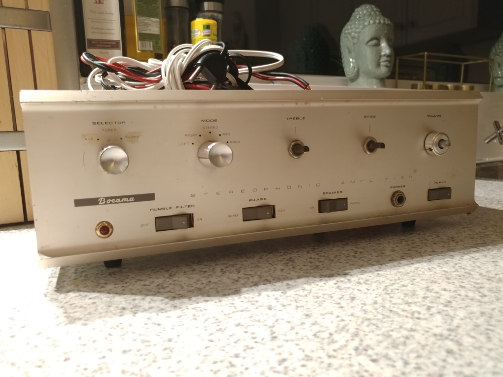

Maar deze keer hulp gehad vanuit forum Erik1977 neemt hem mee naar Breda komend voorjaar

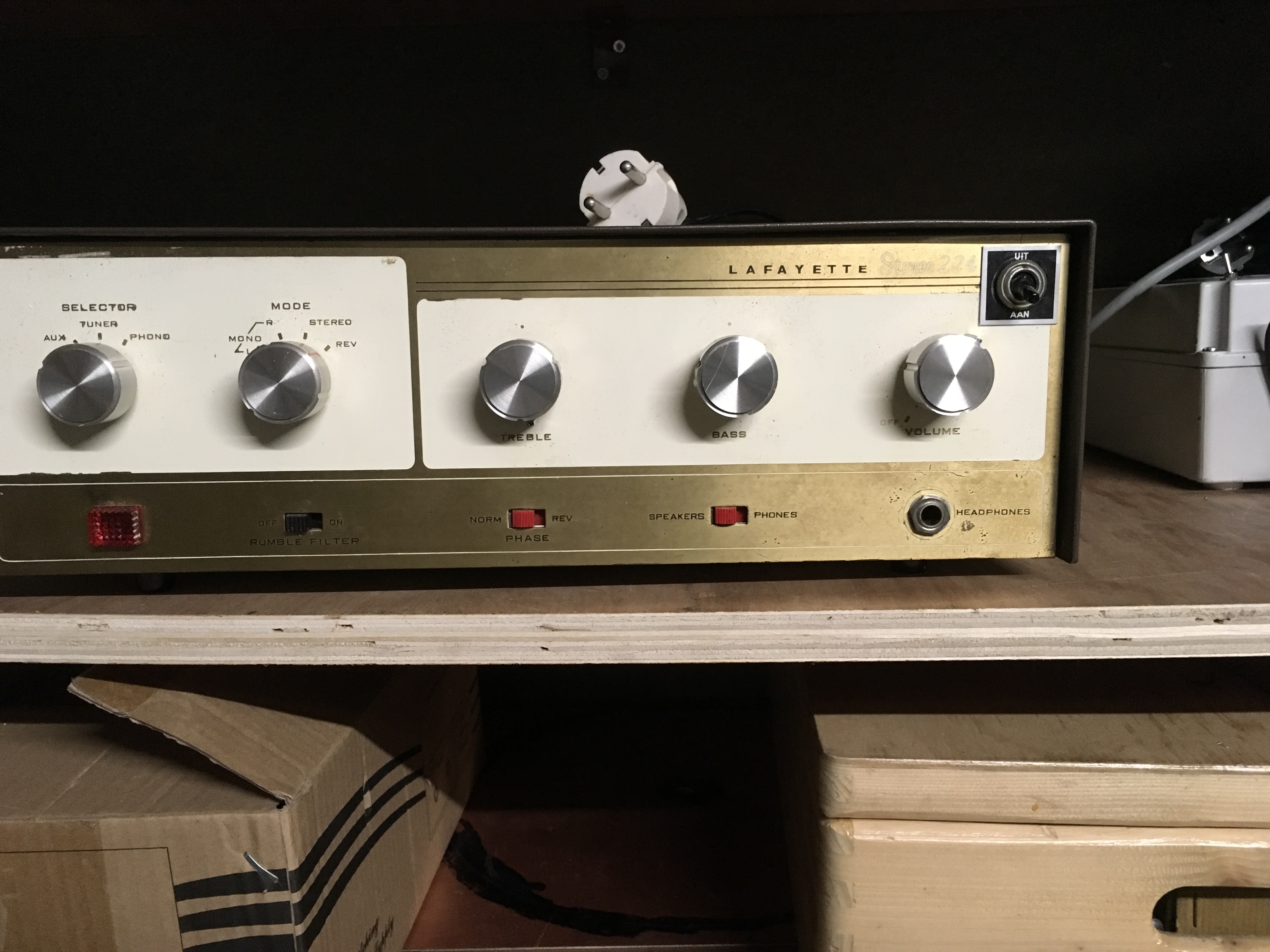

De Bocama 224 hij Staat nog in Alkmaar , maar ik ben zo benieuwd hoe dat klinkt t.o.v. Bill de HF10 Philips en Deze CTA 4.3
Ziet er iig netjes uit en ook Compact.
Mist wel wat knoppen Maar zijn denk gewone 6 of 6.3 mm asjes
Dus passen ook wel andere op
Dik 50 jaar oud Willy

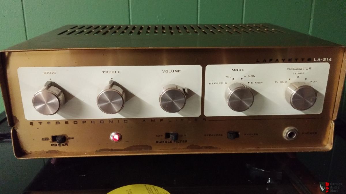

Uitzicht komt me bekend voor ! Ooit een Lafayette gehad, de transistor opvolger, zelfde soort kast.

Ik heb ook de voorganger van de 224B de LA224 Anne
met ECL86 PP
Maar in de rechterbovenhoek zit een Schakelaar Knoeiwerk door een of andere knoeier zonder respect voor dat toestel :(
Wil het omzetten naar PCL86 de ECL86ers heb ik nog wel , Maar zijn ook erg oud ,En nieuwe onbetaalbaar

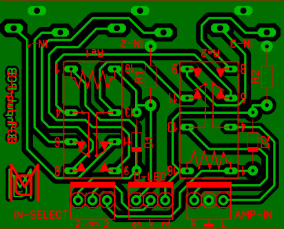

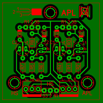

Net weer bezig En met bedraden APL print
ingang is duidelijk K= Kathode 3kleuren led (Zwart) R=Rood G=Groen
Dan de APL. L-0-R komt aan de UGT echter er zit maar een 0 dat betekend dat ik Daar :!: de 2 UGT secundair met elkaar koppel.
Is dat de bedoeling :think:
of eerder
De twee 0 aansluitingen van de UGT,s bij de LS aansluit bussen aan elkaar verbinden :?:
Beide kan , er zal er wel maar 1 goede manier zijn .
Had liever de UGT,S secundair niet met elkaar verbonden :-k maar dan werkt er maar 1 A.P.L. , LED

1. De 0 vd UGT's ligt aan aarde
2. De APL heeft het rechter en linker uitgangssignaal nodig + aarde
Dus vertrek je van de UGT's met 3 draden: L, aarde en R. Je zou ook vanaf de UGT's telkens met 2 draden kunnen vertrekken, maar aan de APL moet je dan de 2xaarde met elkaar verbinden. Dan heb je net een onnuttige lus.
Dus 3 draden! Ik heb dat bij al mijn versterkers met APL zo al gedaan en nog nooit problemen gehad, ik zou echt niet weten welke problemen er zouden kunnen optreden, 't is maar een diode die je aanstuurt...

Akoord een 5 cm snoer tussen de 0 van linker en rechter LS aansluitklemmen en een draadje naar 0 APL

Weer een vraag :oops:
De middelste molex is voor de aansturing LED welke aan geeft aux cd tuner
Er staan een paar letters op het printje die ik niet kan thuisbrengen :think:
Alvast bedankt voor je antwoord Willy
Ook maak ik me zorgen waar ik de stekker input print op moet schuiven staat -36 volt :? En nog wat cijfers
Dus ik ben aardig in de war

klik tekening open in het volgend tabblad dan is alles duiddelijk te lezen

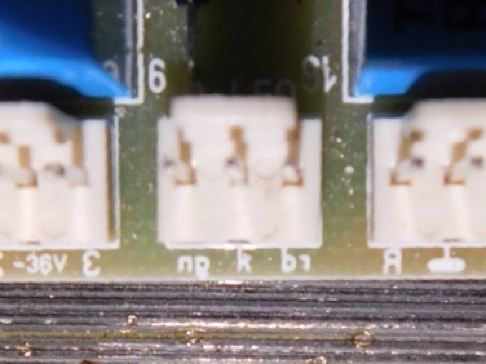

Op de middelste molex van de inputprint staat gn-k-rd
De linkse molex gaat naar schakelaar aansluiting op de print: dus 2 - 3 (op het printje staat -36V maar dat is van een vorige versie en hier komt er -24V op.)
De rechtse molex is duidelijk en gaat naar de signaal-in op de amp-print met aarde in het midden.
Op de linkse, naast HS, staat k-rd-gn deze wordt verbonden met de linkse molex vd ingangsprint.
De rechtse is de aansluiting van de UGT's.

Maar nu dat ik weet wat er staat kan ik het lezen GN -K - RD
En begrepen van waarom er 36 volt staat
En ook de aanduiding R - L . Gezien
De GN - K - RD op de APL print kon ik wel lezen maar begon eraan te twijfelen wat op die Input print moest staan
Afijn Mn foto geeft dat aan Maar weer opgelost
Bedankt Willy :goedzo:
Edit
Verhip nu zie ik het :shock: het staat op de bovenkant van het input printje in spiegelschrift :!:

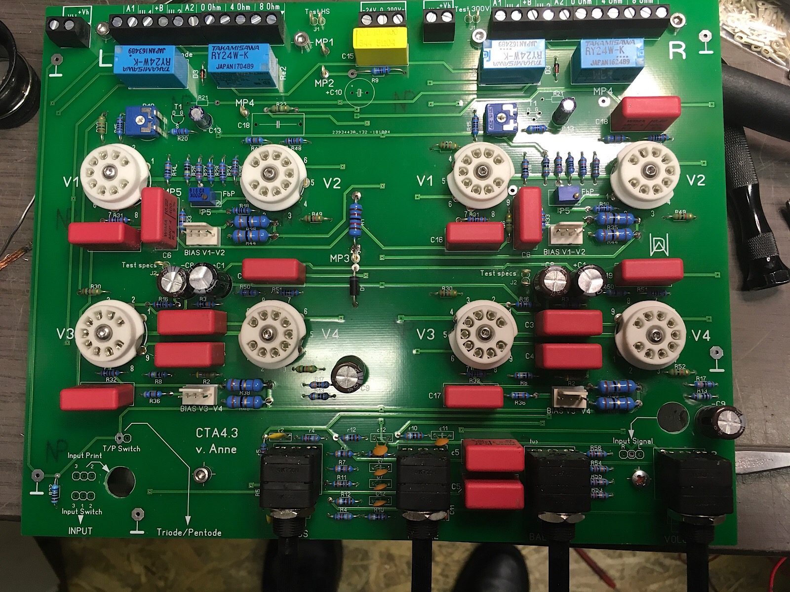

En ik ben weer te snel geweest met Mn stekkertjes kreeg ze niet door de gaten
Dus slijpstiftfrees of hoe het mag heten de gaten groter gemaakt
De kabeltje staan mooi met een bocht door het gat
Maar wel vlak bij de ECL86 :!:
De print is wat kleiner geworden en er is plek zat naast de print om dat kabeltje naar de connector geleiden

dat was toch niet op de amp-print want daar waren de gaten deze keer dia 0.9mm.
Die van de imput en de APL zijn waarschijnlijk nog dia 0.8mm, maar die krijg je er ook in met een tang met lange (dunne) bekken. En anders uiteraard naboren met 0.8mm zo had ik het hier gedaan.
De kabeltjes die vanonder de print komen door het gat, zijn ver genoeg te houden van de PCL86.
De anderen tussen bias en amp-print kan je best bundelen per 2 dan blijven ze netjes tussen de 2 buizen.

Neenee :D Willy
Ik bedoelde die gaten van 10 mm waardoor de kabels onder de print Door de gaten omhoog en dan Klik op de Connector
Input print en aan de rechterkant input signal
Willy_61
Berichten: 1883
Locatie: Mol, België
Bericht door Willy_61 »
Aha, maar dat gaat toch hoor, een 3p molens gaat er juist door.
Die voor de bias gaan gewoon door de lucht vermits biasprintjes juist naast de ampprint zitten, en zijdelings van waar ze mekaar verbinden.
Oh ja geen probleem ,Maar :D aan de rechterkant loopt het kabeltje uit het gat naar de molex Con. Input Sgnal
Die beter niet door dat gat maar iets verder bij potmeter zijwaarts naar de connector

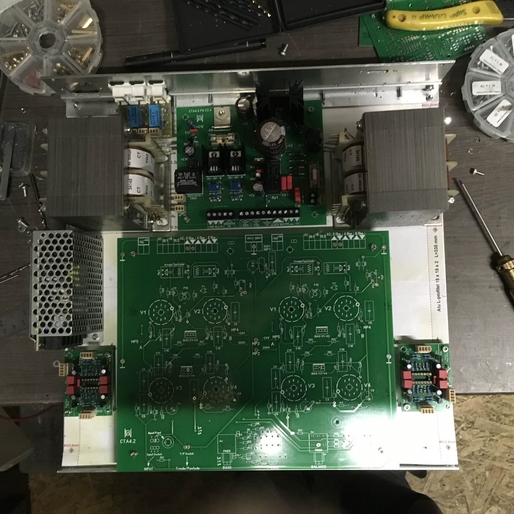

Ik heb de bias SMPS en de Ringkern trafo op de positie gelaten waar we ze eerst gepland hadden
Ik heb door de andere Amp print al 8 gaten voor pietje snot in de bodem
Als ik de SMPS 2 gaatjes
bias printen 8 gaatjes
Ringkern met voedings print 5 gaatjes
En weer de Amp print opschuiven
Dan kan ik beter een andere kast zetten en opnieuw beginnen Willy :think:
Een ander kan het misschien niks bommen die gaatjes , maar ik wel.
Dat bederft Mn plezier ,al die fouten in Mijn Versterker , ondanks dat het overmacht betrof
En wil er zeker niet meer in boren ,ik Probeer liever het optelossen zonder boormachine :(
Wil dus liever de huidige opstelling behouden zoals we in eerste instantie uit gezocht hadden
