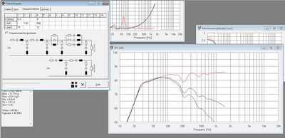

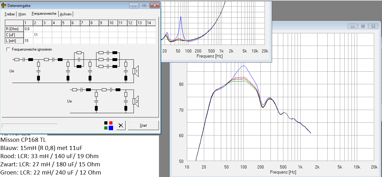

Kijkend naar het nieuwe 'probleem' van budget overschrijding....
Je laagsectie is met 2 componenten vrijwel identiek te krijgen zoals hij nu is: 15mH + 10uF
Daarnaast kun je met de LCR het laag aanpassing op de volgende manier:
Berichten: 12412
Re: Project 02: Mission Impossible

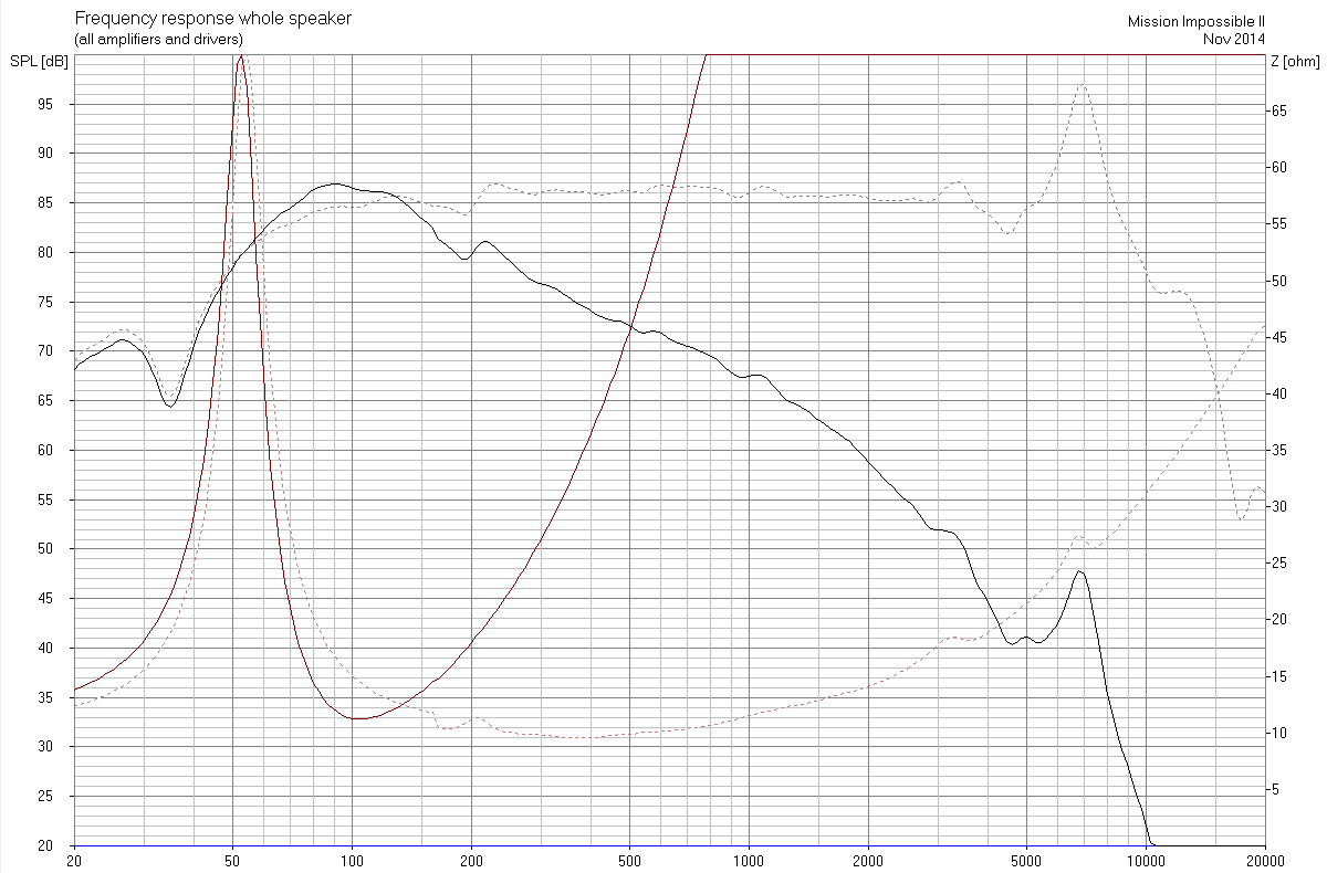

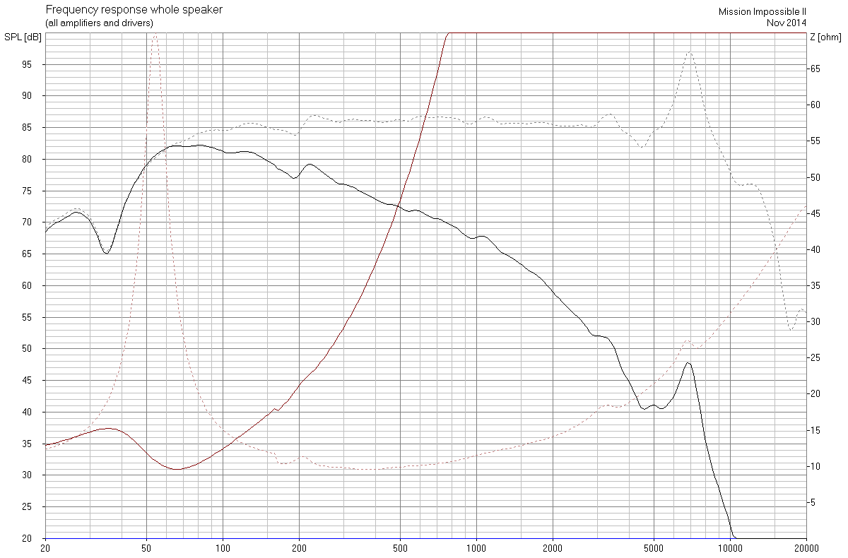

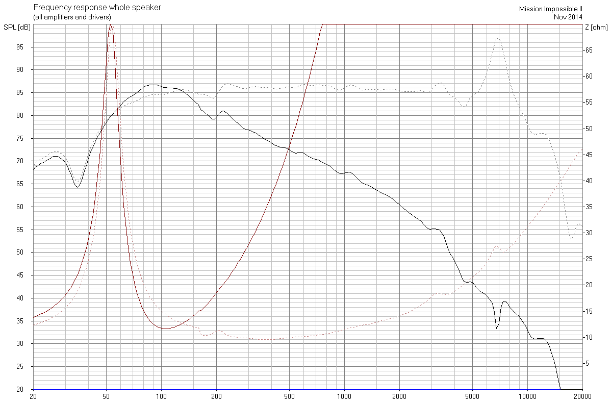

Ik begrijp hieruit dat jij zegt dat ik de twee netwerkjes in mijn filter zou kunnen vervangen door een condensator van 11 μF. Die netwerkjes kosten € 4,71 per kant en een condensator van 11 μF (10+1) kost in MKT uitvoering € 3,57. Daar bespaar ik me dus € 1,14 mee en een spoel van 22mH kost in de dunste uitvoering al (hij staat niet in de lijst van Rumoh) naar schatting € 19. Omdat ik nog een eurootje of 4 per kast over had, kan ik daarmee de RC financieren en zou ik hiermee het budget van € 225 met € 38 overschrijden.
Ik heb dit even nagespeeld in Boxsim (ja ja :-& ) met de werkelijke meetgegevens van mijn unit, en het klopt inderdaad redelijk.
Huidig filter
Huidig filter
Filter 15mH + 10μF
Filter 15mH + 10μF
15mH + 10μF + correctie LCR
Verschil Huidig filter en 15mH+10μF<br />beide met correctie LCR
Uiteraard moet dit ook nog met metingen aan de unit worden vastgesteld.
Verder is de highpass sectie van de midrange ook nog maar theoretisch, maar die zal niet veel in prijs wijzigen.
Wordt vervolgd.

Reken voor zo'n spoel 5-8 euro, 0,4mm. Je hebt toch 12 ohm minimaal nodig
Edit:
Check even de PDF lijsten van pagina 8 van het algemene wedstrijdtopic.
Op pagina 11 en 12 van de onderste lijst (with discs) zie je dat je voor waarden tussen de 22 en 33 ongeveer vanaf 5,- euro kwijt bent. Gewone luchtspoelen gaan in de lijst niet zo ver, met Iron core kun je 2 stuks 12mH van 0,5mm achter elkaar zetten a 3,29 per stuk. Je zit dan op ca 6 Ohm dus daar kan dan nog 6,8Ohm serieweerstand bij. Een enkele Iron + Discs met een beetje meer diameter is wellicht een betere optie, kun je ook onder de 7 euro wel vinden.
Terugkomend op die 11uF

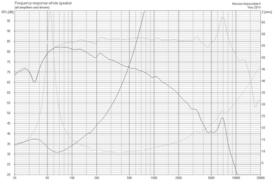

Zet het maar in boxsim, 10 a 11 uF doet volgens mij hetzelfde. En ik zou dit absoluut met en Bipolaire Elko doen, dan kun je een paar euro besparen die je in het midden of hoog beter kunt gebruiken. Of voor de seriespoel voor je laag. En het is een 6,5" gepoorte 2-weg. Dat hoeft allemaal niet heel erg belastbaar te zijn lijkt me
De LCR werkt ook nog wel met de verhouding: 15mH / 400uF / 12 Ohm, al ben je dan wel breedbandig 1 dB kwijt...
Hier een voorbeeld van ZONDER (zwart) en MET (groen) filtering, en herstelde filtering MET LCR (rood)
Met 15mH en ca. 100uF filtert het ook nice, LCR aangepast... Nu ben je de TL dip behoorlijk kwijt...

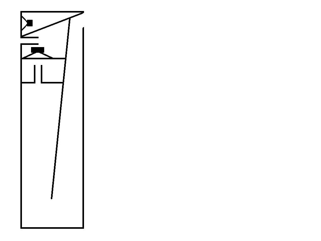

Zal ik wachten totdat iemand bedenkt dat een bandpass-kast ook een hele goede methode is om te hoog rendement van basspeakers te temmen? En je bespaart er nog flink wat filteronderdelen mee ook. Ja, ik weet dat ik zoiets niet moet zeggen hier...
OK, nog een alternatief: Leo, als je nou eens de conussen van de basspeakers verzwaart met wat metalen ringen o.i.d.?
Ware het niet dat ik mijn halve concept dan weer overhoop gooi. Mijn broer heeft in het verleden eens zoiets gebouwd (Procus Fidibus). Ik heb nou eenmaal ingezet op die TL en wil het toch op die manier afmaken. En ik heb hier inmiddels een paar testkasten staan die al redelijk presteren. Ik heb een vermoeden dat het goed gaat komen :mrgreen:

Wouter heeft de oplossing gevonden: koppel een bandpassresonator aan de TL. Je kunt zelfs een 6e-orde bandpass bouwen waarvan je een van de resonatoren aan de lijn koppelt. Wordt qua fase(draaiing) heel apart, maar heeft wel veel minder elektrisch filter nodig.
Dat wordt dan een hoop gokwerk. Ik zou niet weten hoe ik een 6de orde bandpass (zeker als die gekoppeld wordt aan een TL) zou moeten simuleren. Leuk voor een volgend project, maar ik heb de tijd niet meer om dat in April af te krijgen.
Wat ik nu heb is conceptueel klaar. Misschien nog een C'tje of een R'etje veranderen, maar daar blijft het wel bij.
Ik moet nog de uiteindelijke kasten gaan bouwen en afwerken. Dat kost al genoeg tijd.
En wat ik nu heb staan klinkt echt niet vervelend, hoor :rock:

.... Ik zou niet weten hoe ik een 6de orde bandpass (zeker als die gekoppeld wordt aan een TL) zou moeten simuleren.
http://www.randteam.de/AkAbak/Index.html :mrgreen:

Bedoelen we zoiets? :roll: :mrgreen: :mrgreen:

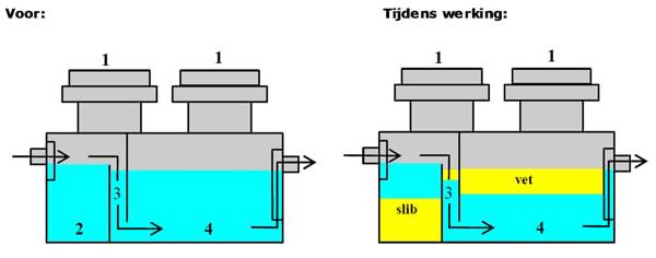

Is dat een vetafscheider Leo? :lol:
Berichten: 12412
:rofl: :rofl: :rofl: :rofl:
nee, die zijn niet zo complex:
Vetafscheider
Vetafscheider
Wordt vervolgd.
Ik zie dat je een simulatie hebt gemaakt met de spoel + 10uF. Als je die piek nog weg wilt krijgen kun je ook een klein spoeltje na de condensator zetten (dus een tussen de condensator en de min), dan kun je nog een dip trekken op de breakup frequentie. Boven die frequentie komt het wel weer iets om hoog, want daar filter je niet maar de output zal daar verwaarloosbaar zijn. Een resonantie heeft een veel nadeliger effect, die heeft een grote(re) uitsterftijd en hij is ook luider.
