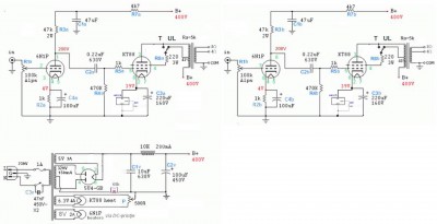

Gezien de 39v op de cathode zou ik het HV type nemen ipv een standaard lm317.Henkjan schreef:zo, schema bijgewerkt met de LM317's

Ja, de eerste stapjes en gelijk powerontwerper willen zijn
Waarom niet gewoon een weerstand? Met verloop van tijd verloopt ook de emissie van de buis. Tikt met een stroombron dan juist nog harder door op het verloop van de optimale instelling.

zie eerder in t topic voor de overweging. en ook een beetje "niet omdat t moet, maar omdat t kan"Pjotr schreef:Waarom niet gewoon een weerstand? Met verloop van tijd verloopt ook de emissie van de buis. Tikt met een stroombron dan juist nog harder door op het verloop van de optimale instelling.
check. die heb ik ookJan Geert schreef:Gezien de 39v op de cathode zou ik het HV type nemen ipv een standaard lm317.

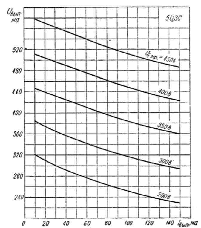

gisteren nog even samen met Robert het geheel bekeken, en die 5U3C is toch een stuk meer eye-candy dan de 5U4, dus die gaat er in. voetje is gelijk, dus vergelijk of terug is altijd nog mogelijk.
2jaar geleden, Ah!buis schreef:Na wat zoeken de gelijkrichter gevonden.Is idd een rus, niet 5U30 maar 5U3C of zoiets (die rare letters).
Komt overeen met de 5U4 die hier gebruikt wordt.
Even datablad erbij, staat niet in Aat z'n bijdrage
Laatst gewijzigd door Henkjan op zo 25 feb 2018, 17:44, 1 keer totaal gewijzigd.
Reden: grafiek uit datablad toegevoegd als plaatje
