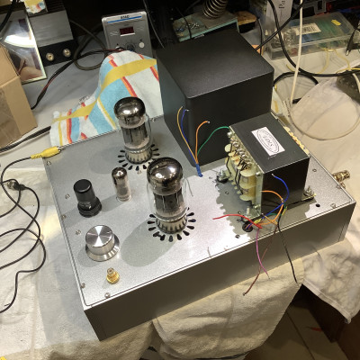

Re: MonoBill 3 met CFB
Nou Douwe De Ogonowski UGT zit er op ook wat extra ventilatie gaten erbij O:)
Moet beneden de printen weer er in zetten
De Trafo aan sluiten
En dan kunnen we weer wat meten
Ben benieuwd :-k [-X #-o =D> [-o< :-" :yeah: :rock: :rofl: :goeie:
Afwachten wat van toepassing is
De linkse bos draad zit door een gat waar de bevestiging bout door moet van de Kap :oops:
Ik heb de draden eraan Douwe, en een heel ander beeld het blijft een mooie sinus O:)
Ook de blok ziet er netjes uit
Maar bij 10 volt over 8 ohm krijg ik Flattopping . :think:
Dus er zit iets niet goed .
Moet eerst uitzoeken waardoor dit on staat.
Bij 480 volt moet je denk toch iets meer overhouden :rock:
Of ik te veel tegenkoppeling heb .
Of de eerste trap met de 6J5 al vast loopt.
Of de Fasedraaier of echt de eindtrap
Maar ik ben nu veel te moe en slaap vannacht wel goed denk ik :D

Trafo zit er weer in.
Ik heb de CFB Wikkelingen los gelaten en de kathode met een draadje aan de Meetweerstand naar gnd
Ook de Tegenkoppeling is los
Dus hij werkt nu als een versterker zonder cfb met UL en zonder nfb
De spanning uit mijn fase draaier is maximaal 2x 35 volt
Dan heb ik krap 15 volt op 8 Ohm ls uitgang is 15x15=225/8= 28 Watt
Dat is te weinig in CFB dan gaat van die 15Volt er die spanning over de Tegenkoppel windingen af
1 volt tegen gesteld wordt 2 volt is links en rechts is 4 volt en is de 11 volt die ik meet
Transformatie verhouding is goed er zou toch zeker 40 watt uit moeten kunnen komen
Gevonden wat ik zocht in eerdere opmerkingen van Anne
Beetje eigenaardig die ongevoelige ingang.
De einbuizen hebben een sturing nodig van ~50Veff en de fasedraaier versterkt ong 10x zodat de 6J5 5V moet leveren.Die versterkt ook bijna 10x, geeft 0,5Veff op de ingang zonder tegenkoppeling.
Met 50W op 8Ω krijg je daar 20Veff.Tegenkoppelen 44k naar 2k2 is ~1/20 dus 1V, samen met die 0,5V zou er dan 1,5Veff nodig zijn voor uitsturing. (eigenlijk nog minder door de kathode impedantie parallel aan de 2k2).
Er is nog wel wat te winnen door de 2k2 op te splitsen in 2k + 200Ω en dan de 2k ontkoppelen en de tegenkoppelweerstand ook aan te passen.Op die manier versterkt de 6J5 wat meer.
De eindbuizen hebben een sturing nodig van 50 Volt effectief en ik haal met hangen en wurgen 35 Volt
En de 6J5 moet 5 volt leveren
Ga ik vanavond mee aan de gang

Dan zou het probleem toch in de sturing moeten liggen Bert?
Lijkt me als er niet genoeg signaal in de eindtrap komt het er ook niet uit kan komen.
