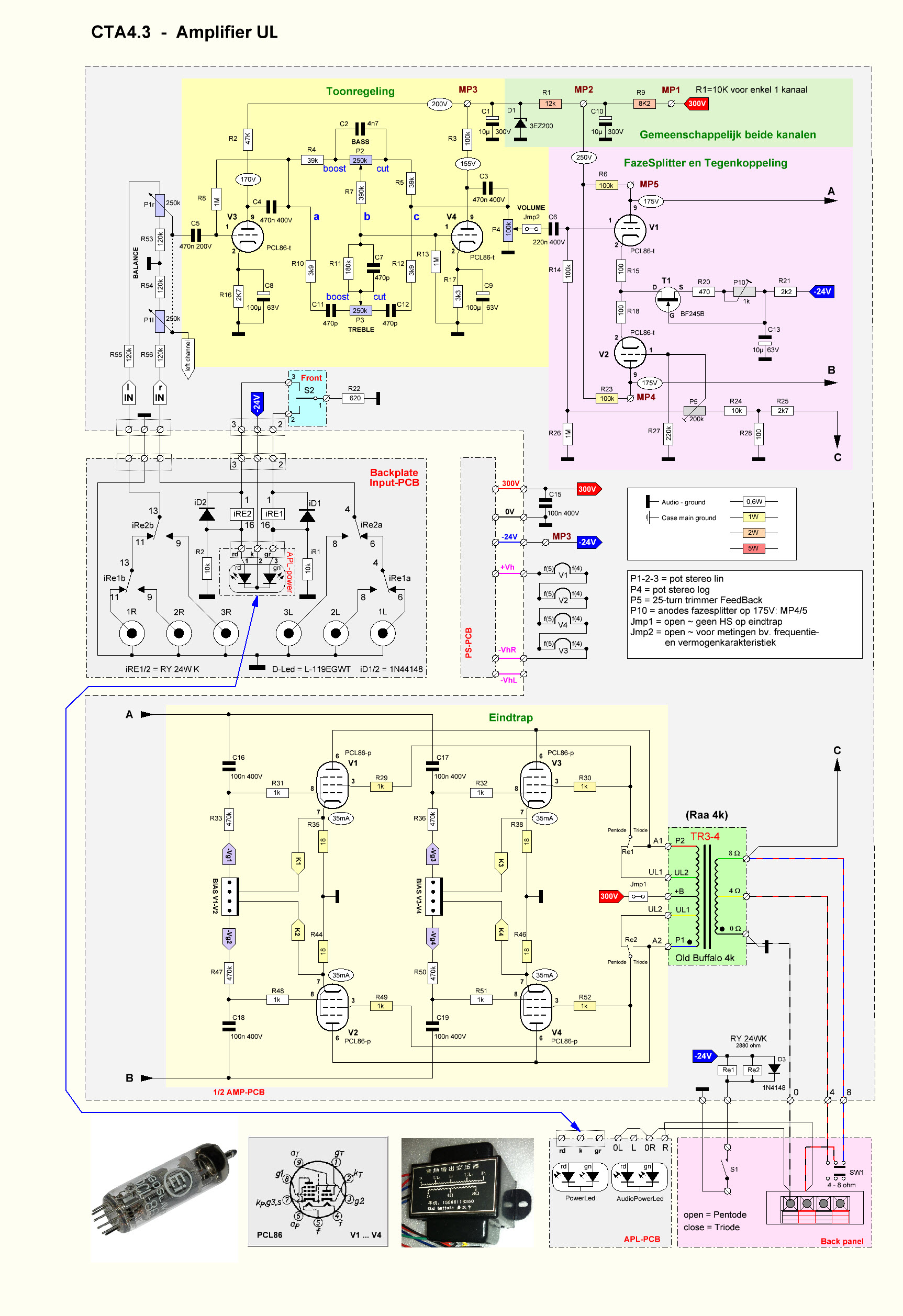

Bert de onderdelen die jij hebt zijn gebaseerd op de excel van CTA4.2.
Naar de CTA4.3 toe heeft Anne enkele aanpassingen gedaan en die zijn ook opgenomen in de nieuwe print.
Een duidelijk overzicht van de aanpassingen vind je HIER.
Op de CTA4.2-BOM staan R9 en R20 = 470 ohm/0,6W.
In CTA 4.3 is toenmalige R9 (470 ohm) aan de kathode van V3 komen te vervallen.
Tevens is er daarna een weerstand toegevoegd in de gemeenschappelijke 300V-lijn om naar 250V te gaan voor de fazedraaier. Die nieuwe weerstand heeft het vrijgekomen nr.9 genomen en heeft nu een waarde van 8K2/2W.
Ik heb daar niet bij stilgestaan want anders had ik die een nieuw nr. gegeven dat in vorige versies nog niet is gebruikt.
Dus goed opletten, er is nog geen nieuwe BOM gemaakt, die is nog van versie 4.2.
Kijk dus steeds dat je het schema van CTA 4.3 gebruikt!

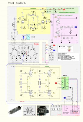

Voor de volledigheid nogmaals het schema CTA4.3:

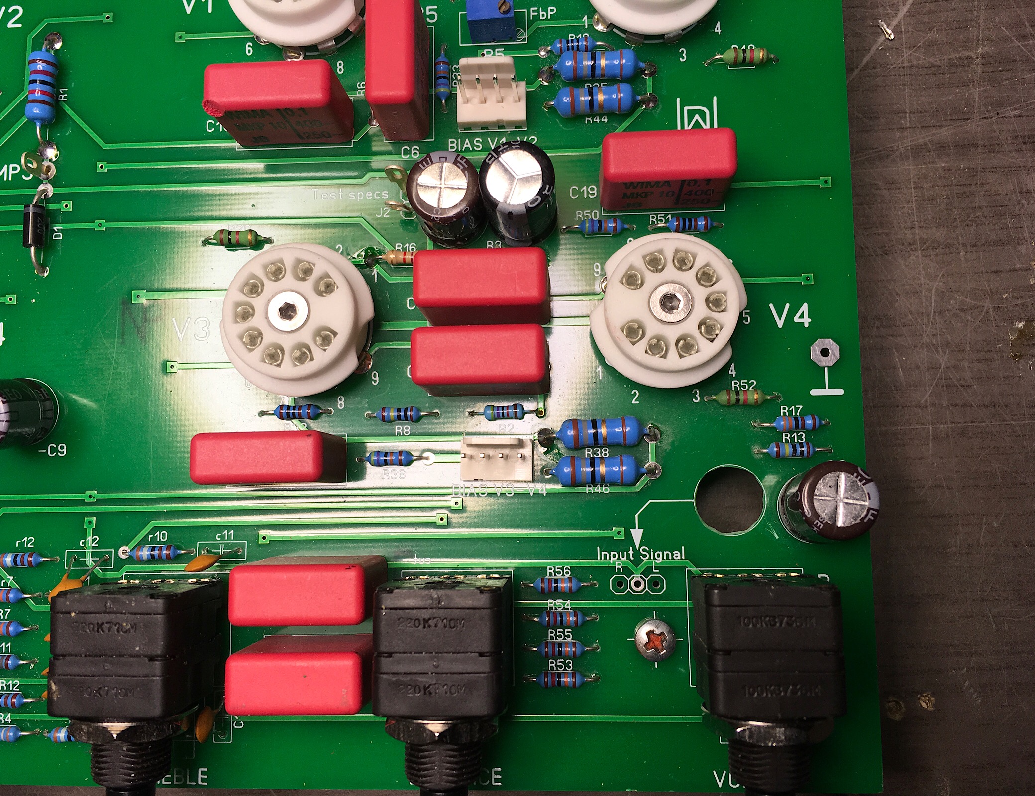

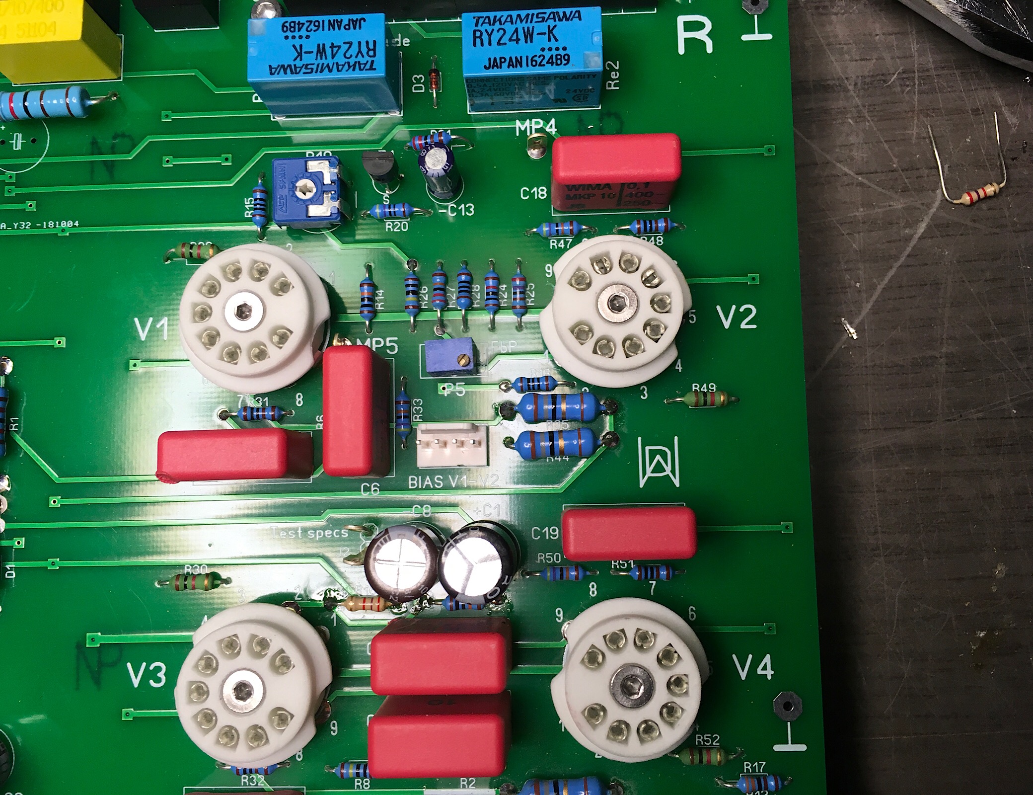

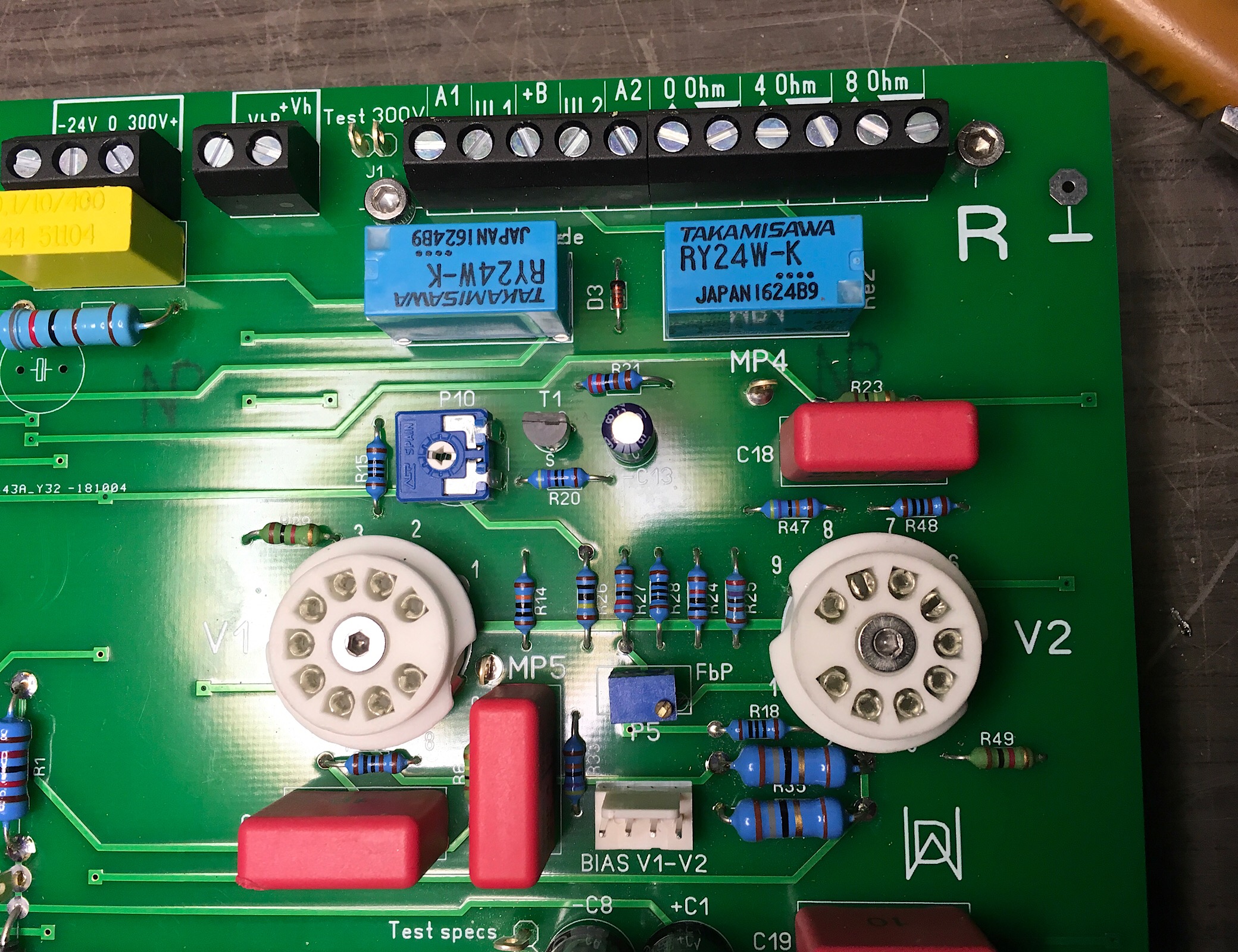

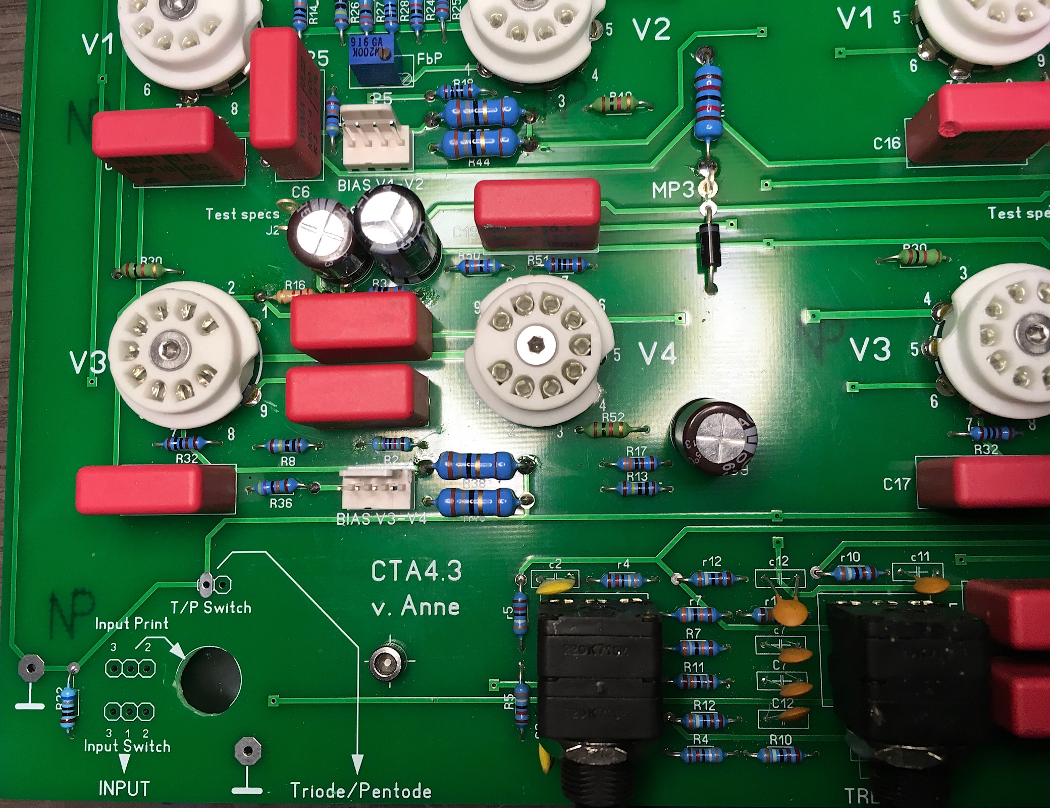

Bedankt Willy
Alles is gewijzigd , nu hoop ik alleen dat de printbaantjes nog aan de componenten zitten
Wat een gepiel
Ik moest 1k weerstandjes met draadjes van 0.6 mm vervangen door 2k7 weerstandjes met 0.8 mm
Rondom zit er wel wat in de weg
Als het niet in een keer werkt weet ik waarom
Dan kan ik gerust een nieuwe print bestellen bij je
Wat een gepiel

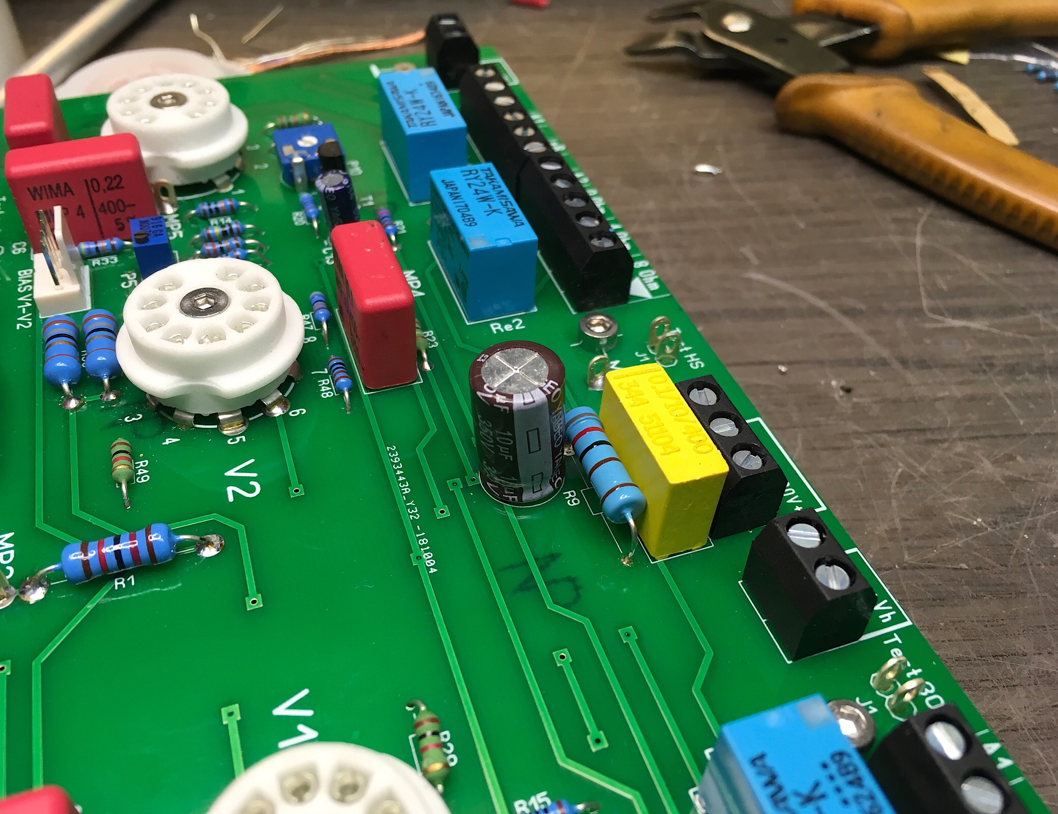

Ziet er OK uit Bert en dankzij je foto's is me opgevallen dat ik C10 nog moest toevoegen, die plaats is nog leeg bij jou dus:
update 17/11:
- C10 = 10µ/300V toegevoegd
(ook in de excel hierboven toegevoegd)

Dat was een panic C ? Nog aan je gevraagdWilly_61 schreef:Ziet er OK uit Bert en dankzij je foto's is me opgevallen dat ik C10 nog moest toevoegen, die plaats is nog leeg bij jou dus:
update 17/11:
Metsel ik er nog op op
En moet ook kijken naar wat Anne schreef R1 meen 12K
Nee hoor, geen panic-C, die was er wel in versie 4.2 tussen de 2 anodes vd fasedraaier maar had idd C10 als naam.
Deze C10 (10 omdat de vroegere panic-C niet meer voorzien is en daardoor dat nr. vrijkwam, dus zelfde probleem als bij R9
) vlakt de gereduceerde spanning van 300V naar 250V na R9 van 8K2.
R1 is idd 12K en zit in het midden tegen MP3.

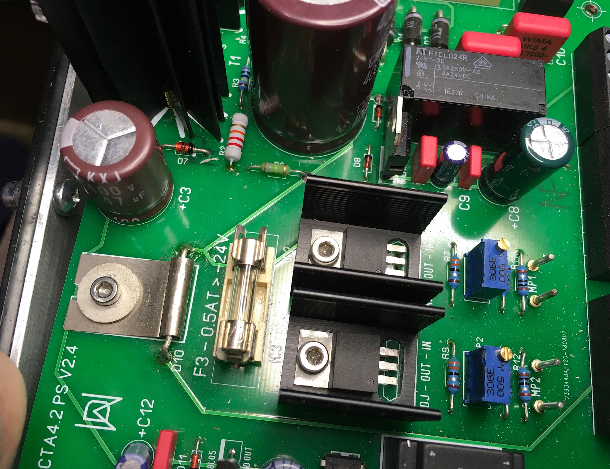

Bert, ik ga hier even vertellen hoe ik mijn CTA4.2 getest heb.
1. Voeding
Update18/11:
Ik heb een excel in bijlage toegevoegd die je kan gebruiken om de frequentie-meetresultaten in te vullen, waarbij automatisch een grafiek wordt gemaakt. Alle uitleg staat bij in de excel, is helemaal niet moeilijk.
1. Voeding
- - sluit de 230V+netaarde aan op de PS
- sluit de 230V+netaarde vd SMPS -TR2- aan op de printkroonstenen vd PS
- verbind - en + 54V van TR2 naar PS
- netspanning aan, je hoort het relais opkomen van de 24V, die de HS aanschakelt (zodra de ringkern is aangesloten)
- regel op de SMPS de spanning correct af op 54V
- meet de "5V" op de Molex tov aarde
- meet de -24V tov aarde (op 2 plaatsen: kroonsteen en andere kant vd Molex)
- netspanning uit
- sluit de ringkern TR1 aan op de PS (prim. en sec.) en plaats meetpennen op de 300V en aarde
- netspanning aan
- de 24V schakelt de HS aan die langzaam opkomt, in het begin vrij snel maar vanaf 200V trager en trager (cfr. oplaadcurve condensator), na zo'n 1,5 minuut kan de 300V bereikt zijn. Naargelang de netspanning kan die schommelen tussen ca. 295V en 305V.
- netspanning uit
- - verbind nu +Vh, -VhR en -VhL met de versterkerprint en plaats alle buizen. Enkel de gloei is nu aangesloten aan de print.
- plaats voltmeters over MP1 en MP2 op de voedingsprint
- netspanning aan
-over MP1 resp. MP2 moet je ongeveer 300mV meten, eventueel bijregelen met bijhorende trimmers. Deze spanning moet constant blijven vanaf koude tot warme buizen.
- netspanning uit
- - plaats en links en rechts vd versterkerprint een BIAS-print
- verbind de voeding (-24V, aarde, +5V) via 3p-Molex met de beschikbare connectoren op de voeding
- verbind de 4-p Molex connectoren met die op de versterkerprint
- de BIAS automaten zijn klaar voor werking
- - sluit de UGT's aan zoals aangegeven op trafo en print
- verbind de -24V, aarde en de +300V met de kroonstenen op de voeding
- jumpers 2 (voor test specs) mogen geplaatst zijn, jumpers 1 (test HS) blijven OPEN
- constant een voltmeter op MP1 en aarde, wanneer de spanning aan staat moet deze tussen ca. 295 en 305V blijven
- een 2de voltmeter met min aan een beschikbare aardpen aansluiten, met de andere gaan we de meetpunten aflopen
- - netspanning aan
- MP1 ~300V
- MP2 ~250V
- MP3 ~200V
- MP4 en MP5 ca. 175V, te regelen met P10
- V3a (p9) ca. 170V
- V4a (p9) ca. 155V
- netspanning uit
- - plaats Jmp 1 van het te meten kanaal
- netspanning aan
- meet de spanningen over de kathode weerstanden R35 - 38 - 44 - 46, deze moeten altijd ca. 630 mV zijn: de kathodeweerstand bepaalt de kathodestroom = diodespanning vd BIAS/Rk
- netspanning uit
- doe hetzelfde voor het andere kanaal
- vanaf nu mogen de jumpers van de HS (Jmp 1) blijven zitten
- - verwijder de jumpers Jmp 2 waardoor het signaal rechtstreeks kan toegevoegd worden vóór C6 en zonder invloed van de toonregeling
- breng een blokspanning van 1Vpp aan en meet op de LS-uitgang het signaal op de scoop, regel met P5 zodat de blok zo zuiver mogelijk weergegeven wordt
- frequentiegebied opmeten met sinus van 1Vpp in
- vermogenskarakteristiek opmeten, zie Word-document in bijlage om in te vullen en voorzien van eventuele berekeningsformules
- vanaf nu mogen de jumpers Jmp 2 blijven zitten
- - verbind de ingangsprint met de versterkerprint zoals voorzien op het schema. De aansluitingen van print en omschakelaar staan duidelijk aangegeven op de print zelf. De coaxverbinding van de ingang gaat naar de rechterkant vd versterkerprint in de voorziene 3p-Molex connector.
- onder de APL staat een DUO-LED die een andere kleur geeft afhankelijk van de gekozen ingang
- de APL zelf moet via Molex verbonden worden met de 8 ohm LS-uitgangen
- test de triode/pentode omschakeling enkel bij laag of geen signaal alvorens het volume te verhogen

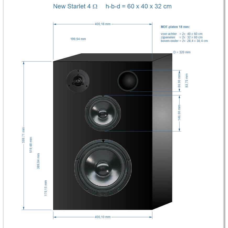

Ben ondertussen bezig mijn 2de stel boxen te ontwerpen, maar 't is moeilijker dan de vorige omdat de afmetingen gelimiteerd zijn naar H60 x B40 x D32 (ca. 54 l volume bruikbaar) voor gebruik hier in de huiskamer.
Ik gebruik Boxsim van Visaton (trouwens ook luidsprekers daarvan) en ben daarmee de cross-over aan 't configureren. Ik had al een oplossing voor een woofer 20 cm W200S + midrange 13 cm (W130S) en tweeter DT94 en basreflextube van 7 cm, maar de beste frequentiekarakteristiek dat ik daar mee krijg is:
- binnen 4 dB = 50 Hz > 21 kHz
- binnen 6 dB = 38 Hz > 23 kHz
Nu tracht ik met dezelfde luidsprekers als de ALTO III (2x woofer W170S + 1x midrange W100S + tweeter DT94 + basreflextube 7cm) een 4-weg cross-over ingesteld te krijgen in de simulator, waarbij het laag beter moet uitkomen.
De 1ste weg uit de cross-over stuurt de bovenste woofer, de 2de de onderste, daar tussenin staat de midrange die voor de 3de weg is en tenslotte de 4de voor de tweeter. De eerste woofer moet zich concentreren op het laagste, de 2de moet het laag verder zetten en de overlapping met de midrange voor zijn rekening nemen.
De ALTO III (met 3-weg cross-over) had volgend resultaat:
- binnen 3 dB = 45 Hz > 20 kHz
- binnen 6 dB = 37 Hz > 23 kHz Als ik dat kan bereiken vind ik het de moeite om eens uit te rekenen wat de meerkost wordt t.o.v. die met 20 cm woofer, die komt op 288€ waarin 70€ voor de cross-over-onderdelen (zonder de MDF kast), als dat teveel wordt (veel duurdere cross-over + 2 extra woofers) ga ik voor de eerste versie: 3-weg met 20 cm woofer.
