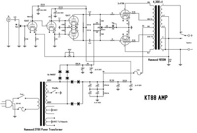

Goed, even door m'n onderdelen voorraad gestruind en we hebben een aantal, vergelijkbare, opties. De VanderVeen trafo's zijn één optie, de andere optie is een Hammond 1650R uitgangstrafo en de 370HX voedingstrafo.

Re: Sander en Anne's KT88 push-pull eindversterker project
Ik zou de voeding met een ringkern trafo ( vanwege het magnetisch veld ) doen en de UGT eventueel die 1650
Nee, want die heb ik niet liggen en ik ga niet nog meer, dure, onderdelen bestellen, ik ga roeien met de riemen die ik heb!

Na 28 pagina's: Plemp wat op een plank. Werkend dan....... 'Tis toch alleen maar voor de vermaeck begrijp ik O:)
Ja, da's de bedoeling, zoiets als onderstaand zit natuurlijk in een middagje knutselen in elkaar.
