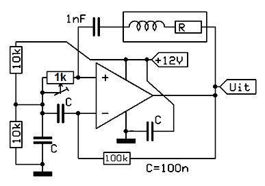

Even bezig geweest om een tekeningetje van het idee te maken (was gisteren wat laat).
Om het even welke (ouwe) opa, zolang die maar niet al te traag is :shock:
Met de (trim)pot op nul zitten beide ingangen voor ~ aan massa.Als je 'm dan wat opendraait krijg je meekoppeling.Eerst maar weinig, gaat ie oscilleren op de frequentie waarvan het meest terugkomt, de serie-resonantie van 1nF met de onbekende L.Met meer meekoppeling wordt het een blokgolf, frequentie (ongeveer) bepaald door de R en 1nF, met 30k zo'n 10kHz.
De frequentie wanneer het net begint te oscilleren, zou nog een sinus wezen, is dan van de L met bekende C=1nF.
En nou maar hopen dat 't zo werkt :o

Even bezig geweest om een tekeningetje van het idee te maken (was gisteren wat laat). Lm.jpg Om het even welke (ouwe) opa, zolang die maar niet al te traag is :shock:
Ik heb een stuk of 4 ca3130 Anne ook nog wel ua741 maar die zullen wel niet bruikbaar zijn
Maar de CA3130 wat denkt u daar van :?:
Re: Bill maar dan iets anders PM.Bill
De CA is sneller dan de (heel ouwe) µA.Hoewel een eigenaardig ding, de CA lijkt me 't best.
Ziet er naar uit dat er wel 56pF tussen pin 1 en 8 nodig is om 'm rustig te houden bij 1x versterking (zoals hier).
De bedoeling is dat bij opdraaien van de potmeter (of trimmer) de boel gaat oscilleren zodra de rondgaande versterking 1 wordt.Daaronder sterft de trilling weer uit en erboven loopt het op tot een blokgolf.Zou een heel labiel punt worden maar de versterking van een opamp schijnt af te nemen bij grotere signalen zodat er dan vanzelf een wat stabieler 1x punt ontstaat.
Misschien is er daarvoor wel wat belasting nodig, bijv 4k7 tussen uitgang en massa.
Benieuwd of het zo lukt.

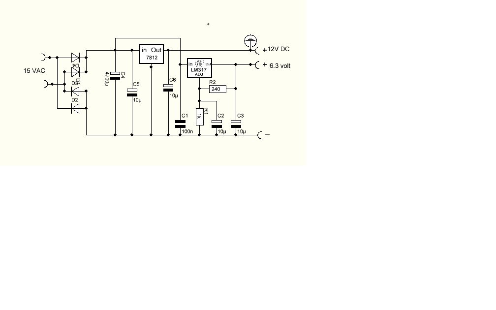

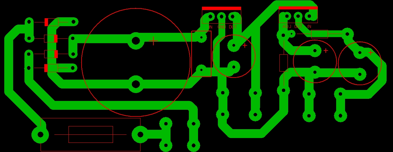

Anne ik moet een ander printje maken maar eerst natuurlijk een schema
Kan dit ?
Dus voor de 12 volt een 7812
En vanaf dezelfde gelijkrichter een LM317 voor de gloeispanning EM84 en 6J5 ?
Ik ben niet bedreven in het tekenen met Splan maar het is me dit weekend gelukt O:)
Oh ja de LM317 en 7812 komen op de zijwand geschroefd van de doos om de trafo
Dat is een 10 mm dikk plaatje van 100 x 120 mm

Je zou nog wat capaciteit op de uitgang van de 7812 kunnen zetten Bert, zit nu niks.
Je hebt gelijk ga ik vanmiddag doen Barry
:dank:

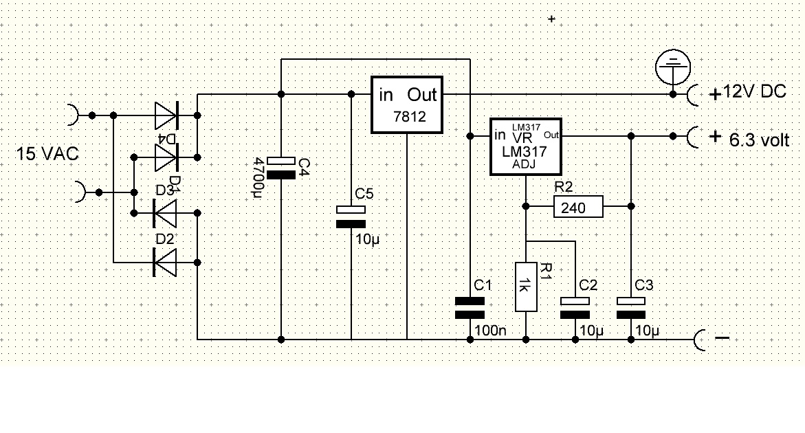

Bij deze Barry Anne ook knoop punt bij r1 c2 toegevoegd

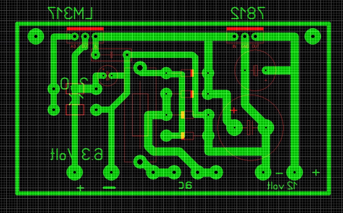

Anne Barry Demo En ieder ander die dit volgt
Ben zeer productief vandaag weinig last van Mn rug door andere medicatie O:)
Print ontwerp is Ter beoordeling
Het is nog niet geëtst .
Er zal hier en daar met steeds kleiner proberen te maken wel foutjes zijn in geslopen :D
Maar ik voel goed O:) Dat is het meest belangrijke .
De tekst bij de spanning regulatoren valt weg wordt niet mee geëtst
Koeling is de zijkant van de doos om de ringkern trafo,s
Ik kijk misschien over een en ander heen vergeten een spoortje
Als je wat ziet hoor ik het graag .
En Anne als het niet kan in de schakeling vind ik het niet eens erg :D

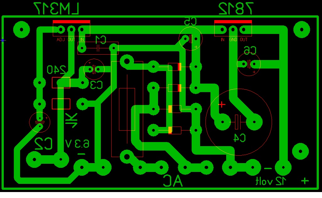

Ik kan steeds beter met dat Splan overweg en heel belangrijk
Ik kan een paar uur bij die computer zitten :yeah: :yeah: :yeah:
Dat is wel meer dan een jaar geleden O:)

Bert,wordt die LM317 niet loeier heet om uit 15vAC, 6,3v DC te maken?
Bedankt dat je er even naar kijken wilt O:)
De LM317 wordt goed gekoeld :D
Ik meen dat ik 19 volt DC in heb over de eerste Elco
De gloeistroom totaal van de 6J5 en EM84 samen = 0.6.A
Dus de LM317 moet 12.7X0.6A= 7.6 Watt dissiperen
Misschien beter om de de LM317 uit de 7812 te voeden dan wordt de warmte beter verdeeld
Is dat printonwerpje te volgen :?: Demo
Of gaat dat zo niet :?:
Ik wacht even tot Anne er een blik op geworpen heeft
Want ik snap niet goed waarom die gnd aan de plus 12 volt moet :think:

Bert, ik kan C2 niet vinden in je ontwerp.
:oops: ikook niet
Heb m erbij gezet en nog een paar
ik schaam mezelf dat ik dat niet heb gezien
Dankje wel Demo :wink:

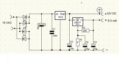

Ha ja, 't was mooi weer, ik er vantussen :D
Zou het zo doen, betere warmteverdeling en een C minder.
En die C2 hoeft eigelijk ook niet :( :lol:
Aha ik lig net weer
Ja ik ben vanmiddag even weg geweest Anne
Even van het lekkere weer genoten O:)
Die C2 , las ik , is voor extra rimpel onderdrukking
Demo had zoveel ruis dat dacht beter er een teveel als te weinig
Morgen ga ik jouw optie uitvoeren Anne.

printje 3,5x9cm

democles schreef:
:lol:
printje 3,5x9cm
Jij hebt stiekem geoefend :lol:
Ik ben echt reuze blij dat ik weer gewoon kan zitten bij de PC zonder na 5 minuten terug te kruipen van pijn O:)
Dat is echt fijn
Ik ga je ontwerp na tekenen Demo in Sprint
Als je dan in Splan het schema tekent kan Layo.exe er ook iets mee :think:
