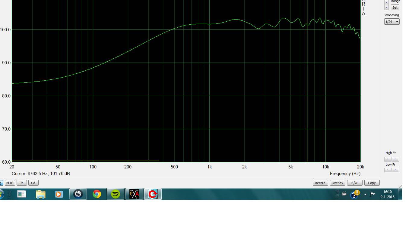

Ik zie smoothing 1/24 boven de freq. grafiek staan, als je nou 24 streepjes in je waterval hebt per octaaf, neemt ie die instelling mee.
Re: vierweg systeem met Dynaudio esotar en audio technology
De FR in de achtergrond zegt 1/24 oct smoothing, maar de burst decay lijkt mij eerder 1/6oct te zijn.
Wat is de FFT size?
Gerrit
Wat is de FFT size?
Gerrit
- Berichten: 28479
- Locatie: Bananenrepubliek
Als ik het laatste plaatje zo bekijk, tel ik 12 lijntjes per octaaf.
- pappaleo
- Berichten: 12412
Heb even gekeken, maar kan het niet vinden. Bij een CSD kan je het wel instellen.
Misschien zou je iets meer resolutie zien met minder smoothing maar dit zal toch wel voldoende zijn.

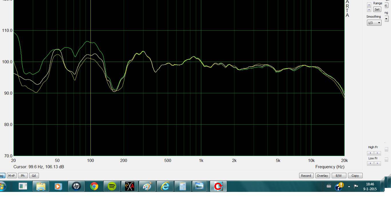

Goed het stond al weer een tijdje te spelen met de huidige filter set up .
en het klonk al erg lekker naar mijn mening ,maar wat ik af en toe wel leek te missen is de betrokkenheid.
het stukje vivre zeg maar die brok in je keel soms en die nauwelijks te onderdrukken traan.
Mede door de luistersessie bij Hans en ook weer bij een maat van mij met de Sonus Fabers .
kreeg ik een beetje het idee waar ik moest gaan zoeken .
dus ik had de meetresultaten er weer een bij gehaald .
dit was met het voorlaatste filter.
duidelijk heel veel af val naar het hoog .
echter wanneer ik dat opschroefde werd de klank erg hinderlijk.
dus ik had het vermoeden dat dat door de ruimte kwam.
ik heb nu de volledig gecorrigeerde baffle step verliezen en diffractie correcties allemaal voor de helft gecorrigeerd.
en daarna het geheel wat omhoog gebracht .
Het is onwaarschijnlijk wat een verbetering dit heeft gebracht .
er is zo veel meer detail en leven .
ik krijg het kippenvel du dus wel
Ook helemaal of axis bv in de keuken heb je nu heerlijk muziek .
dat klonk eerst erg muf.

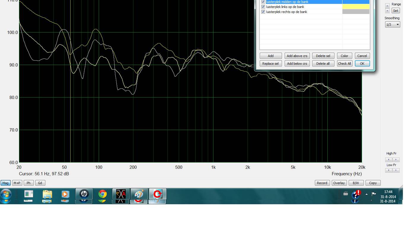

hier nog twee plots op de luisterplek van voor en na. Ik heb het hoog inmiddels één db teruggebracht
Kortom het einde is nog niet in zicht .
als ik kijk hoe makkelijk er nu zo veel winst was te boeken kan ik mij niet voorstellen dat het niet nog beter kan.
