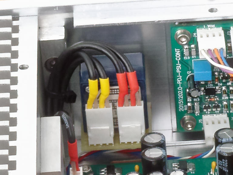

nou, toch nog een wolkje in zicht :boos: in de definitieve setup (met de DSP als bron) merkte ik dat de versterker niet altijd van zelf uit ging. veel testen en gepruts later blijkt het de combo DSP en signaal detectie print te zijn. alleen bij die combinatie hoor ik een hele zachte brom (alleen hoorbaar met oor vlak voor de speaker). heb ik een andere bron (HK-DAC *), CD speler) dan is er niets aan de hand, en met de DSP als bron maar zonder signaal detectie printje aangesloten hoor ik ook niets. de DSP zit alleen met de interlink verbonden met de versterker, andere verbindingen zijn optisch en de voeding was vanaf mn laptop die op de accu draait. printje zit nergens anders met de versterker verbonden dan met de signaal detectie (IN-1 en IN-2 in t schema)
nu is t volume zo zacht dat het voor muziek waarschijnlijk niet eens hoorbaar is, maar als de versterker niet vanzelf uit gaat dan wordt het lastig, want geen normale uit knop (die ook te moeilijk zou zijn voor bepaalde gezinsleden omdat nu de versterker ook altijd aan blijft staan)....
iemand een idee wat er fout gaat?

voorlopig heb ik t brommetje opgelost met dit:
over de ingang waar ook t signaal detectie printje op zit, is stil nu.
maar er is wel nog wat anders waardoor die niet de versterker uitzet bij geen muziek.... t LEDje dat aan geeft of er signaal is blijft braaf uit :think:

het gedrag is nu een beetje raar aan t worden... met de DSP als bron schakelt de versterker niet uit, ik dus weer de CD speler als bron, hele nacht aan blijven staan :boos: :think: ik versterker uit gezet, weer aan (printje houdt m uit) en toen met muziek wakker gemaakt. werkt allemaal zoals t hoort. en toen zette t printje na een dik kwartier t ding wel uit.... en ging die aan toen ik de map aan deed. nu weer test met DSP als bron....
Re: Build topic LM4780 versterker
en nu gaat die braaf uit met geen bron, een setup waar die eerder gewoon aan bleef....
het lijkt toch er op dat t printje gewoon erg gevoelig is voor externe rommel. maar eens zien of we een compact doch fatsoenlijk netfilter kunnen scoren dat er nog in past
