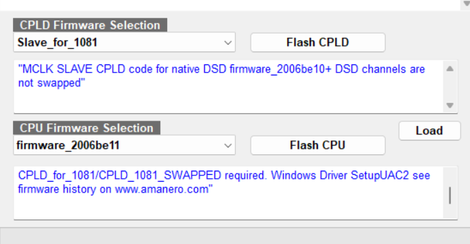

De afgelopen dagen ben ik bezig geweest met de Amanero.
Ik had de kanalen daar ooit op verwisseld met het effect dat deze andersom stonden ten opzichte van de Beagle Bone input.
Ik had de instellingen op geschreven dus het omwisselen van de kanalen zou een koud kunstje moeten zijn.
Dat viel tegen. met geen mogelijkheid kreeg ik goed geluid uit de dac.
Ik heb vandaag Dom een mail gestuurd (Amanero) en kreeg snel antwoord.
Na wat testen heeft hij uitgelegd hoe er een latere firmware op de Amanero gezet kan worden dan waar ik voorheen mee speelde.
Ik wil even uitleggen welke stappen te volgen.
Deze firmware is voor een Linux OS zoals Daphile.
De firmware kan gebruikt worden voor een Amanero in Slave mode. en in dit geval een multiplayer op de klok van 2.
vervolgens moet je in het veld links boven …_071a vervangen voor …_0a23
Daarmee kan je ook de configuratie tool in de nieuwe firmware en de instellingen zetten volgens onderstaand scherm.
Nu nog uitgebreid luisteren of het ook beter klinkt op de USB interface.
