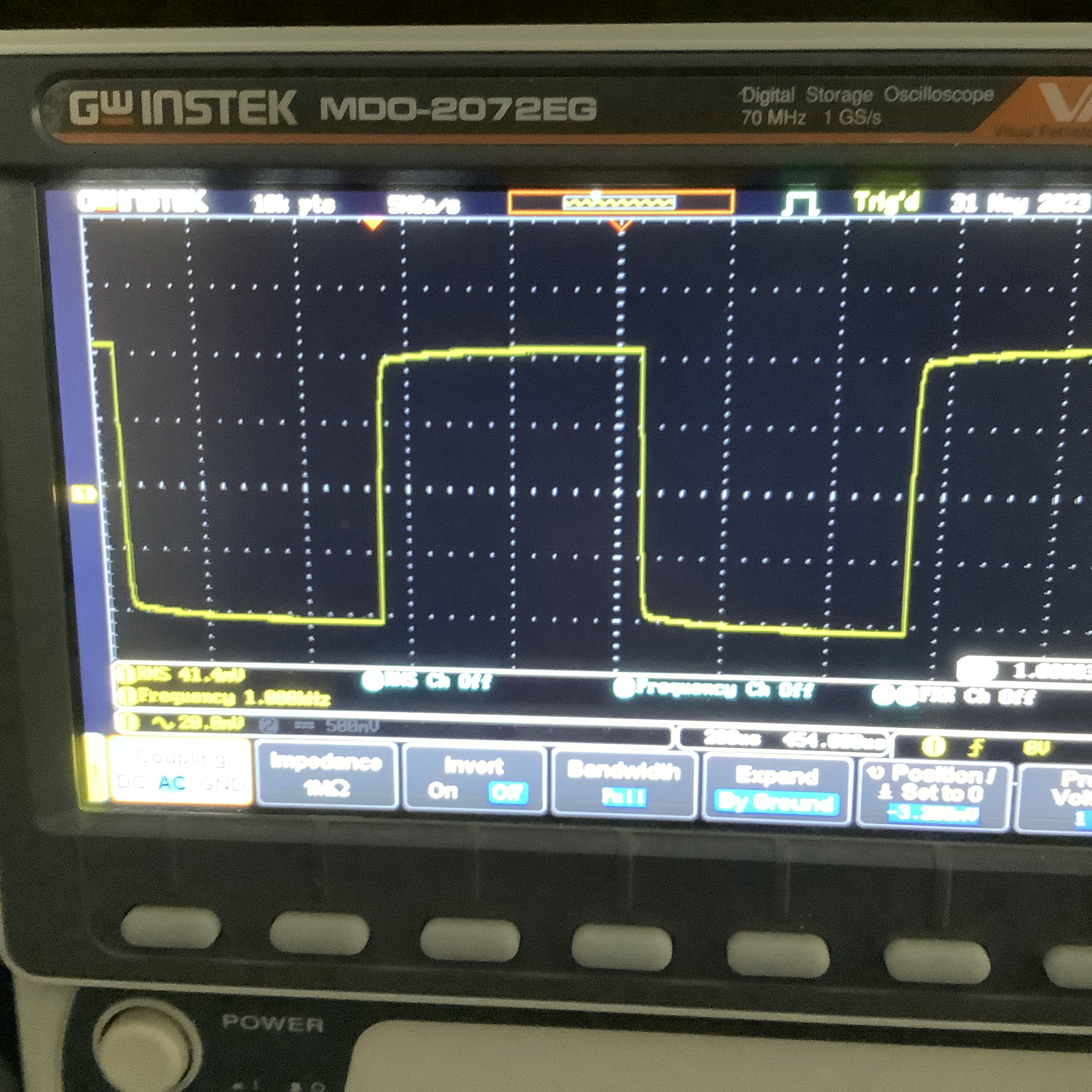

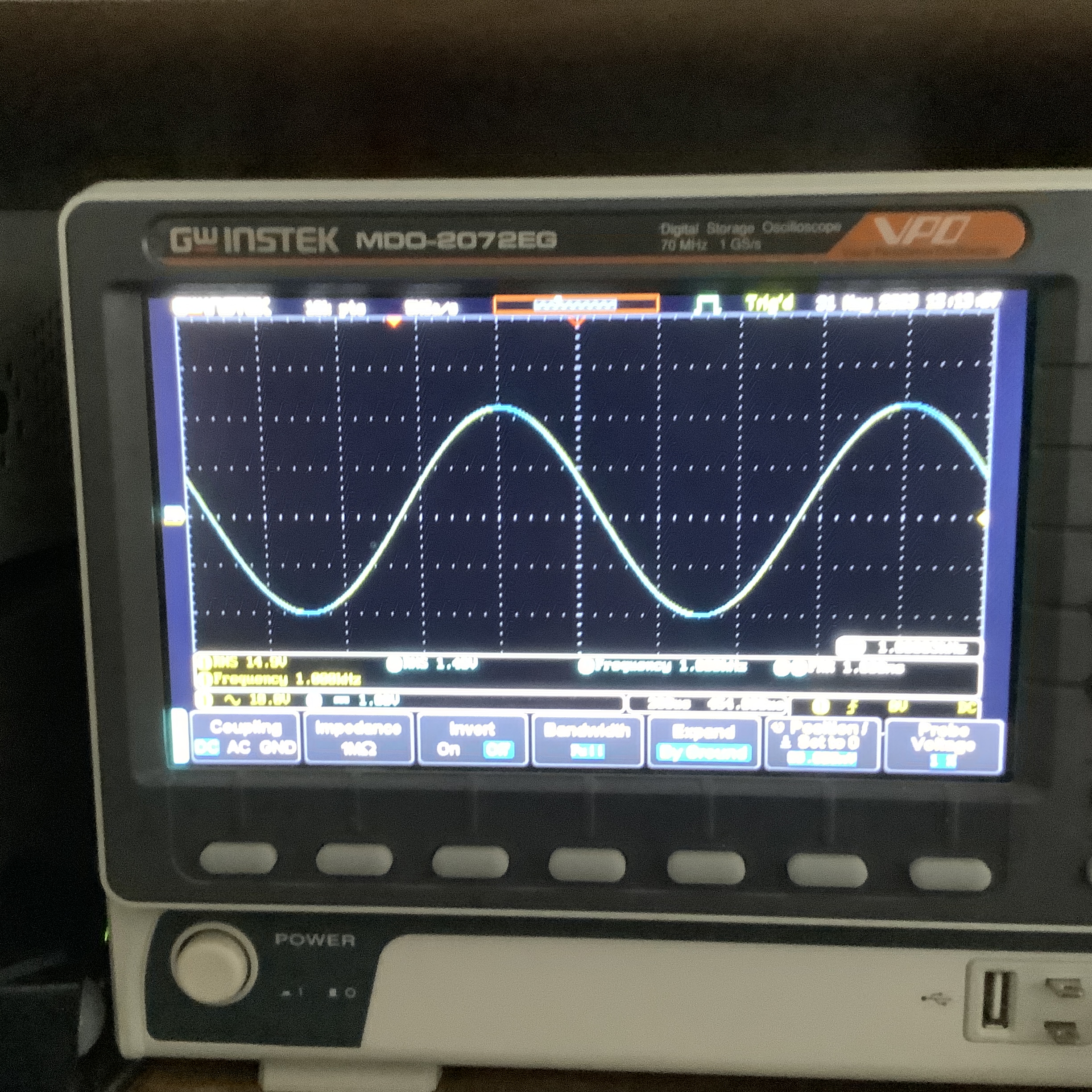

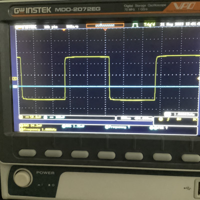

Hoe is de vervorming zonder negatieve feedback?
Hoe ziet het scoopbeeld eruit op het knooppunt van C3 en R13?
Wat voor plaatje krijg je met een blokgolf?

Zal vik vanmiddag posten Robert nu ben ik de bank aan het opwarmen moet ff rust nemen
Blok 1 khz op ls met fb

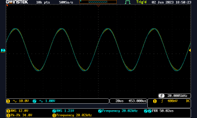

Eerst 1 khz op ls zonder nfb
Mag Robert wel ff bedanken :dank: :goeie:
ik had er misschien nog wel een week zitten klooien zonder die NFB los te nemen
Dit is de eerste keer dat ik daar verbetering mee ziet
Robert ik heb die 2 de meting na de Condensator van 100 NF gedaan dus op R11 C3 zag ik hoefde ik die DC niet op AC tezetten wat ik na dien toch gedaan heb
De blauwe sinus is de originele uit de generator output 2 en de phse en amplitude aangepast zodat hij over de Sinus uit de versterker heen ligt om vervorming makkelijker van de sinus te zien
Die NFB verziekt het originele signaal behoorlijk overshoot er door en de stijgtijd vertraagd erg
Moet dus de Eerste trap nazien daar zit ergens dus een fout in

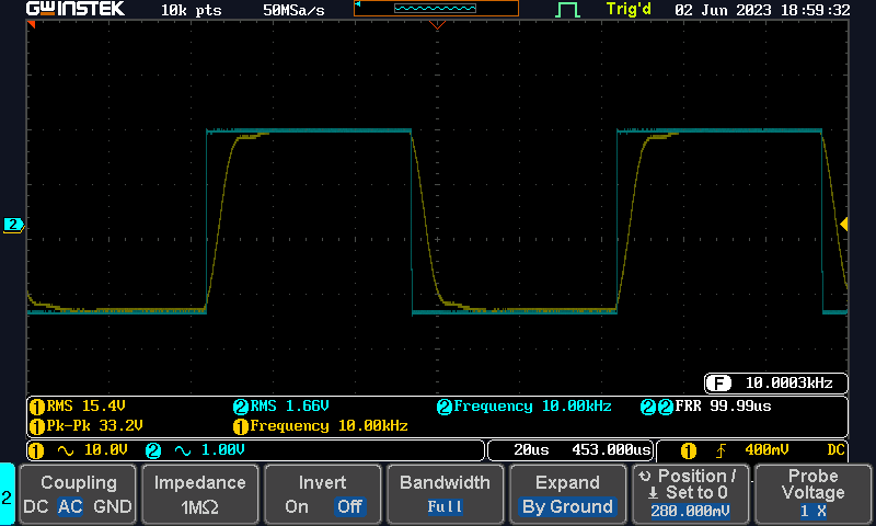

Blok Op LS zonder NFB
Blok op C3 R13 zonder NFB

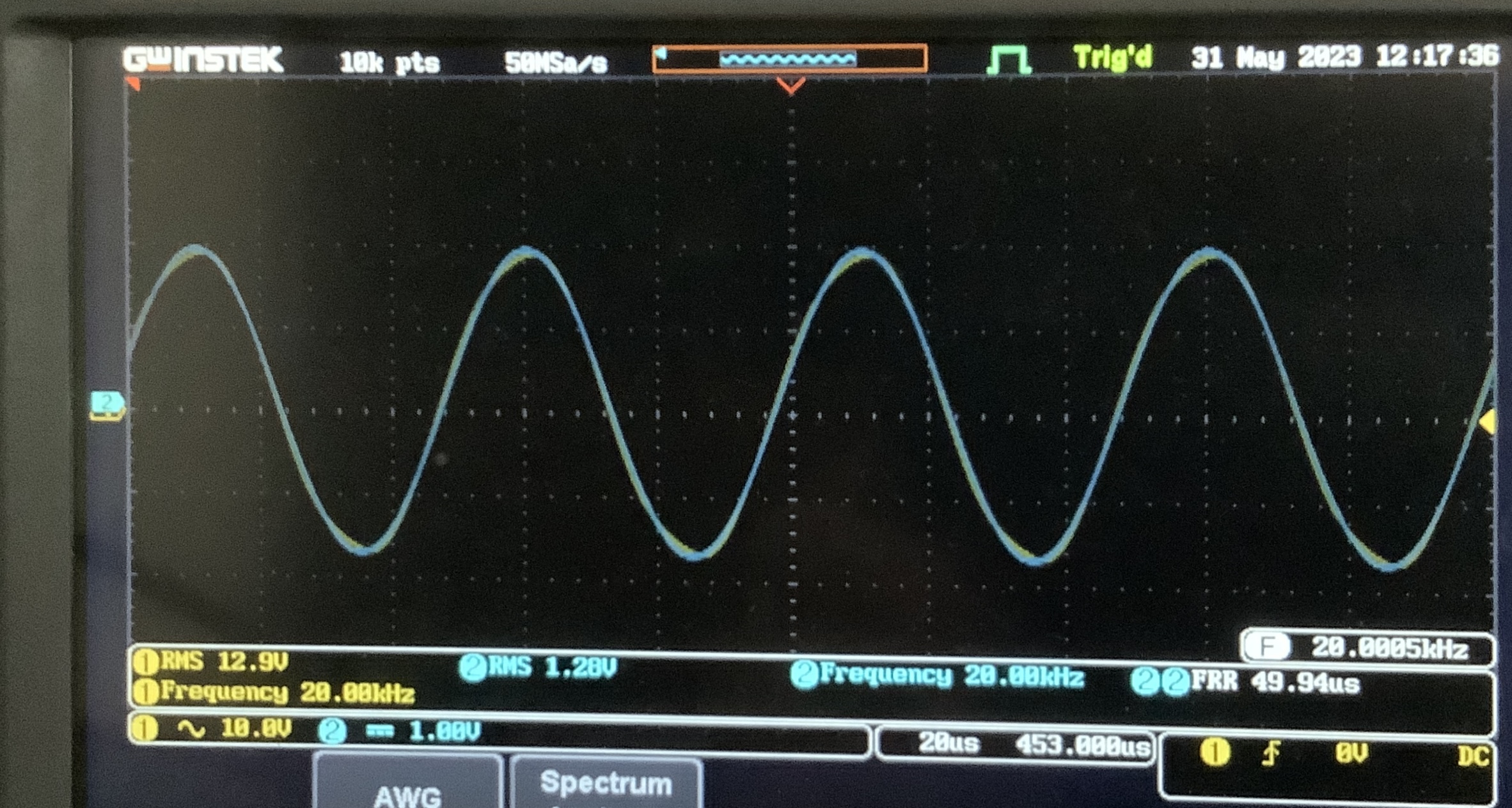

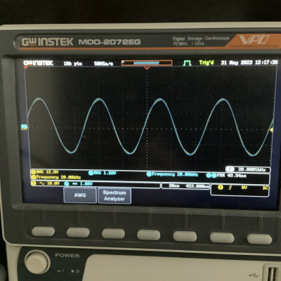

Sinus 1Khz op LS Zonder NFB

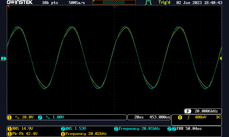

Sinus 20 khz op LS Zonder NFB
Sinus 20 khz op LS Zonder NFB even uit vergroot

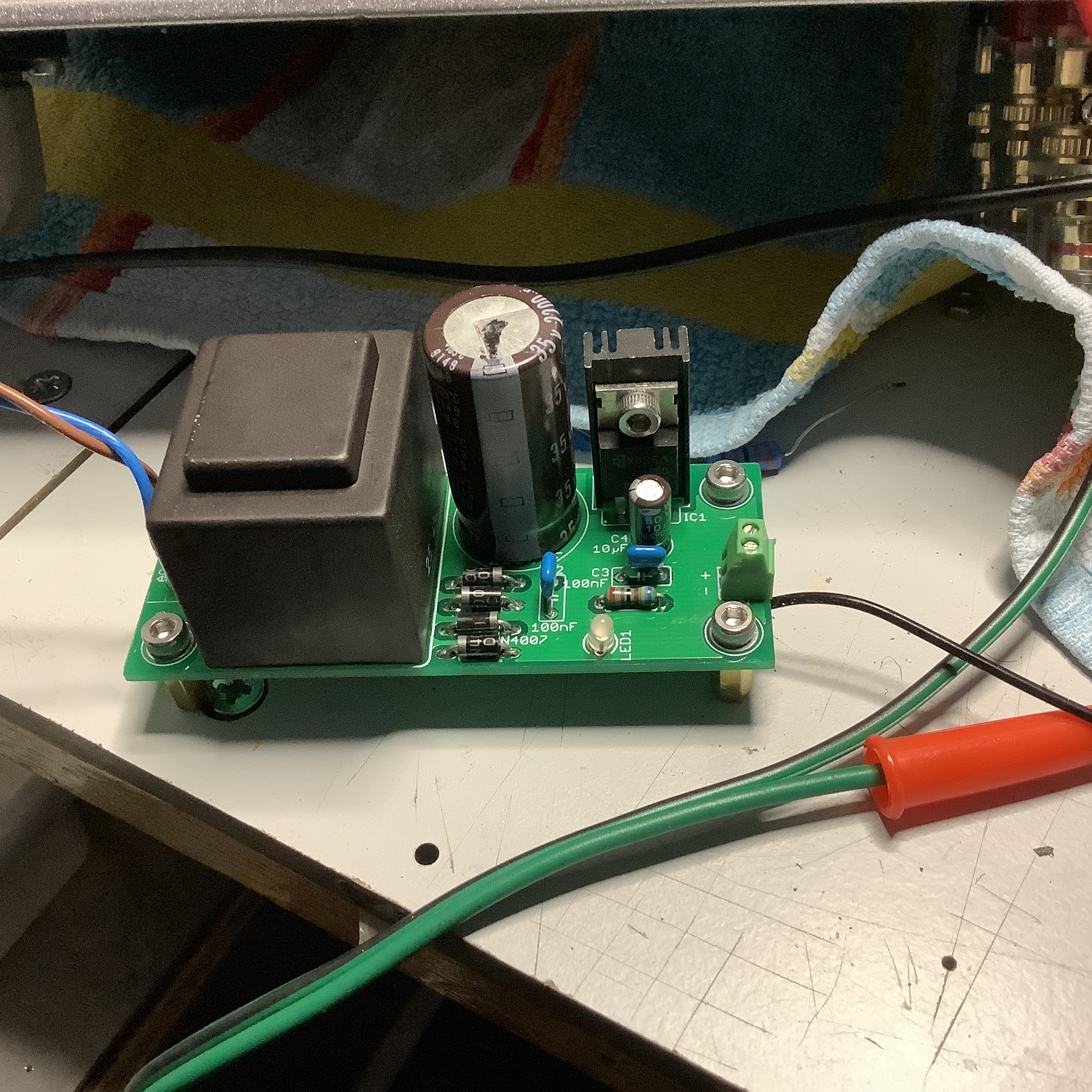

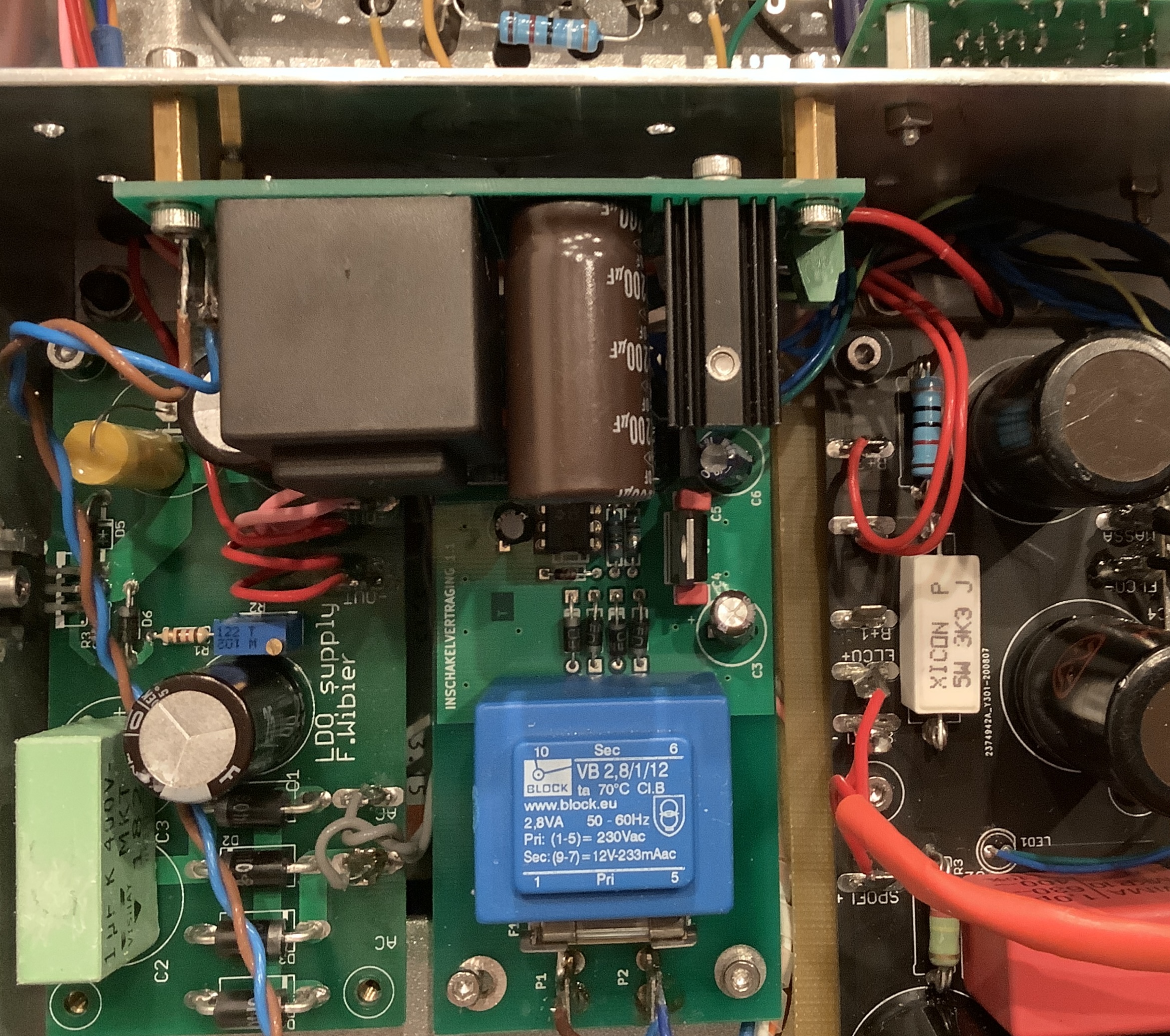

Ik merk net dat er geen min 12 volt voeding ingebouwd zit voor op de stroombron Fasedraaier
Dat heb je met een project wat ruim 1 jaar in de kast heeft gestaan
Eerst verhuizen klussen in huis ombouw en reparatie voor anderen
En dan pak je het op , en denk je , deze is klaar ! O:) daar kan stroom op :lol: :lol:
Re: MonoBill 3 met CFB
Ik had een paar kleine printjes liggen waar een print trafo op past , gaten afgetekend , bestukt , aan gesloten
En opgemeten -12,1 Volt
Versterker aan en , maar een paar honder millivolt en dan al distorsie, wat zitten meten , ik ruik wat , uit
En kijken bij de buizen niks geen snoer tegen , ook niet , regelaar —12 volt is lauw :think: :think:
Weer aan gezet en scoop er bij lijkt allemaal goed alleen geen vermogen
Zet het weer uit vertrouwde het niet , ik pak mijn Dummy :oops: dat is heet
Dat lag te stinken een 200 Watt weerstand
Altijd wat bij mij , Anne zou meewarig met zijn hoofd schudden , en schrijven dat ik wat rust moet nemen
Nou dat doe ik bij deze Anne
12 volt voeding voor de — 12 volt Fasedraaier
Op het tussenschot geschroefd

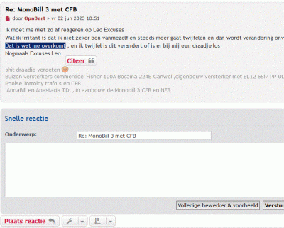

Ik snap niet dat ik die stomme Citeerknop kwijt ben op mn scherm
Kan geen quote meer doen met mijn Ipad
Dus forumbeheer zal het wel snappen hoop ik :oops: :oops:

Je kan wel citeren, alleen niet het laatste bericht. Dat is ook helemaal niet nodig, want wat je wilt citeren staat er vlak boven.
Ik begrijp je denk niet goed Leo ,
Als ik nu op jouw berichtje wil antwoord hoe weet jij nou dar wat ik schrijf voor jou bedoeld is en niet voor Robert :think:
Daar is die citeer knop toch voor , maar goed jij begrijpt het ik niet
Omdat, als het voor Robert bedoeld is, jij zijn bericht wèl kan citeren. Als het tenminste niet het laatste bericht is.

Wat Leo schreef is niet helemaal correct: Je kunt ook gewoon in het laatste bericht iets selecteren en dan het knopje "Citeer" tevoorschijn toveren. Probeer maar...
Dat komt omdat die vorm van citeren niet werkt op mijn telefoon.

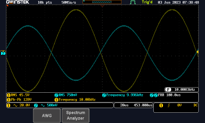

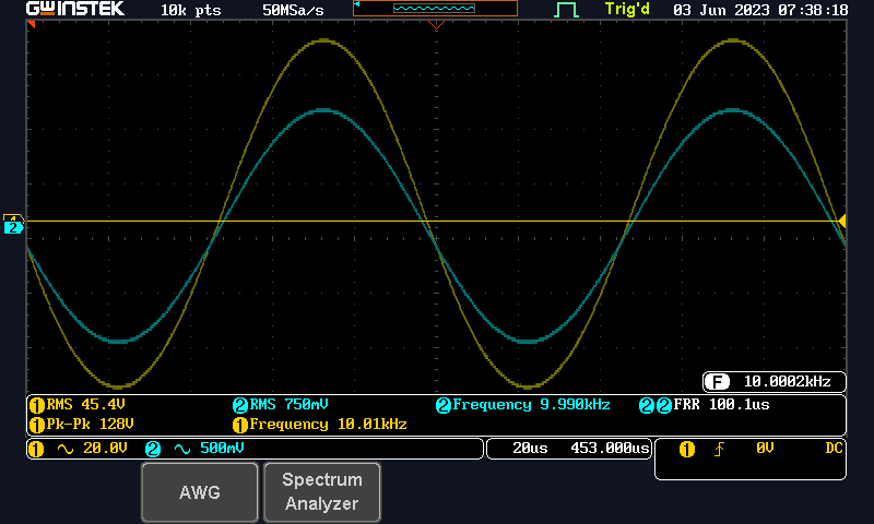

Ik zit met vervorming uit de versterker
Plaatjes zijn op de eerste foto na Zonder Feedback
Met feedback wordt de sinus meer puntig
Het laat ik maar niet zeggen wat ik denk en eerst jullie sugesties volgen
Ohja de blauwe signalen heb ik er over heen gelegd recht uit mijn functie generator
En frequentie, Amplitude en phase zo aangepast dat je de afwijking beter kan zien
Het wordt steeds beter zichtbaar boven de 10 Volt
Max wat eruit komt zit op 21 volt over 8 ohm

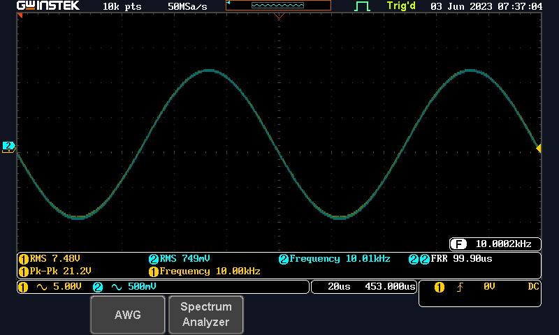

In de versterker zelf gaat alles goed geen rare dingen
Echter zodra ik uit de UGT meet is 8Ohm zit die afwijking er in
Dit is aan ingang 6J5 zonder nfb
Deze is aan de uitgang 6J5

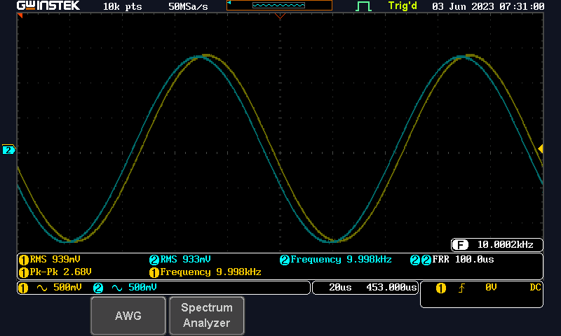

Ingang Fasedraaier 6NP6
Uitgang Fasedraaier aan C1
Uitgang Fasedraaier aan C2

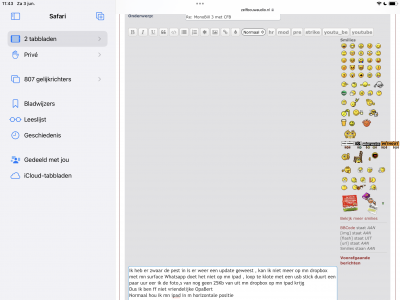

Ik heb er zwaar de pest in is er weer een update geweest , kan ik niet meer op mn dropbox met mn surface Whatsapp doet het niet op mn ipad , loop te klote met een usb stick duurt een paar uur eer ik de foto,s van nog geen 25Kb van uit mn dropbox op mn ipad krijg
Dus ik ben ff niet vriendelijke OpaBert
Normaal hou ik mn ipad in m horizontale positie
Wat jij of Leo schreef zie ik niet
In vertikale positie is het zonder toetsenbord op mn scherm eigenlijk ook ruk
Zet ik mn toetsenbord in beeld zie ik helemaal niet wat jij of Leo schreef
Dus denk ik gebruik ik die Surface
Daar kan ik dus geen foto op vinden die ik genomen heb
Ik klok op op map afbeelding tot ik zere vingers krijg pokke map gaat niet open
Zo werkt het sinds kort op mn ipad
Horizontaal
Horizontaal

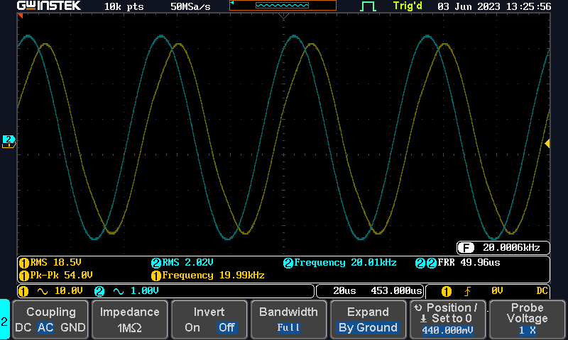

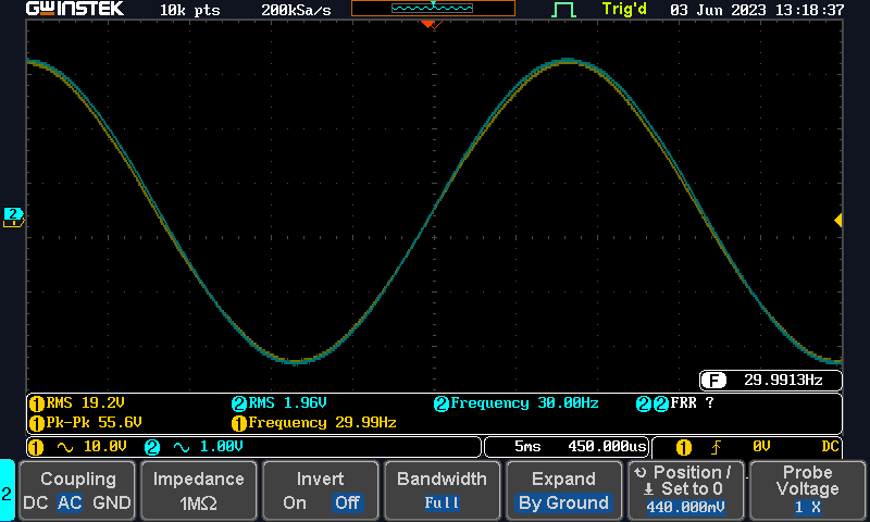

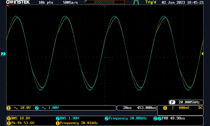

Ik heb de NFB Los En ook beide CFB wikkelingen
Dus er is nu geen enkele FeedBack !!! :!: :!: :!: :!: :!: :!: :!: :!: :!: :!:
Ook het ingangs signaal niet aangepast ingesteld net onder het Flattopping nivo
Mijn voorzichtige conclusie is dat het in /om UGT fout gaat
Ik heb aan een zijde de 2 draden aan de CFB wikkeling omgewisseld Er begon de Schermrooster weerstand te roken ( oscillatie) dus meteen weer uit gezet
Je kan zo iets niet voorzichtig proberen het rookt meteen :(

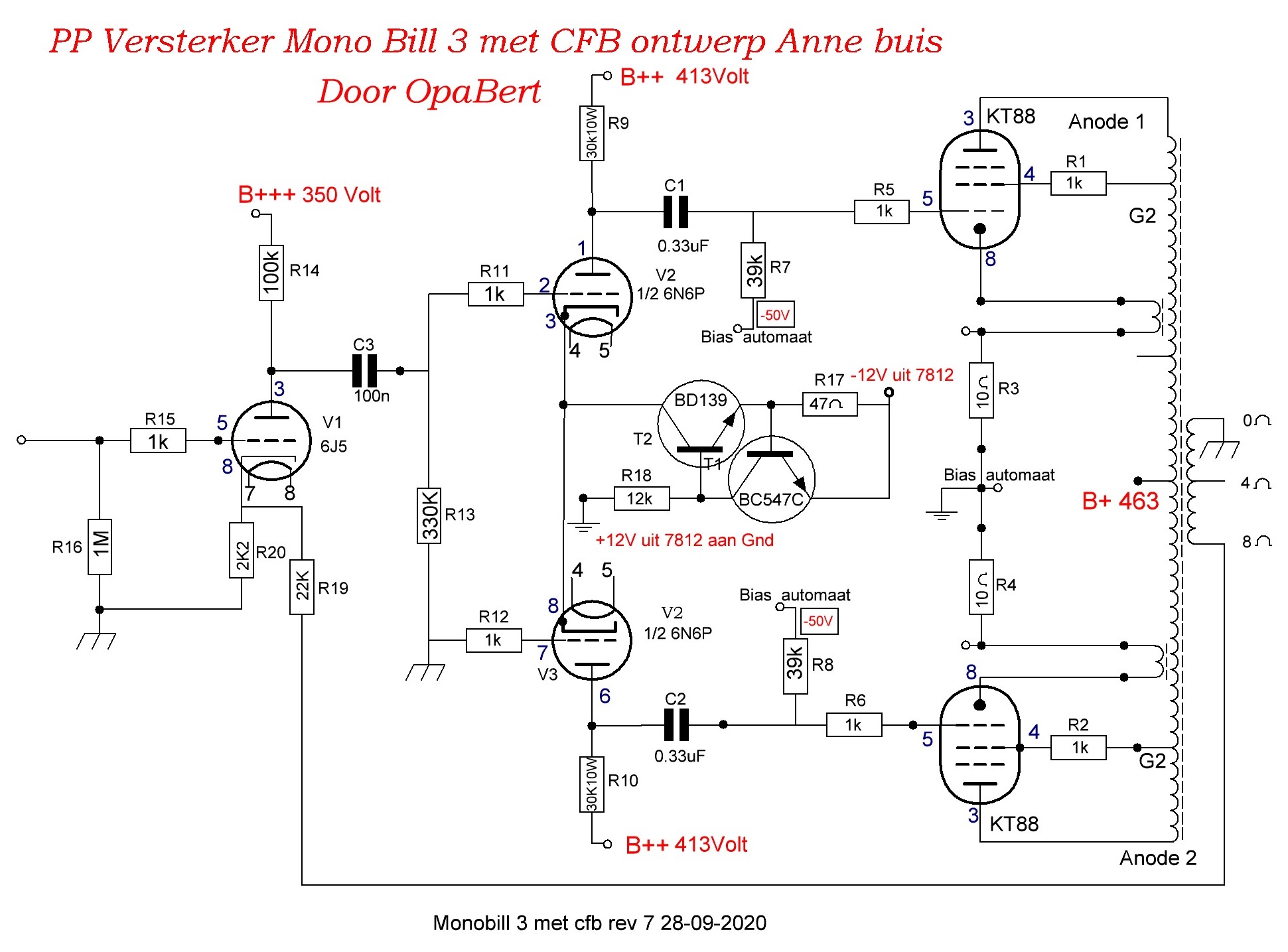

Het schema nog een keertje

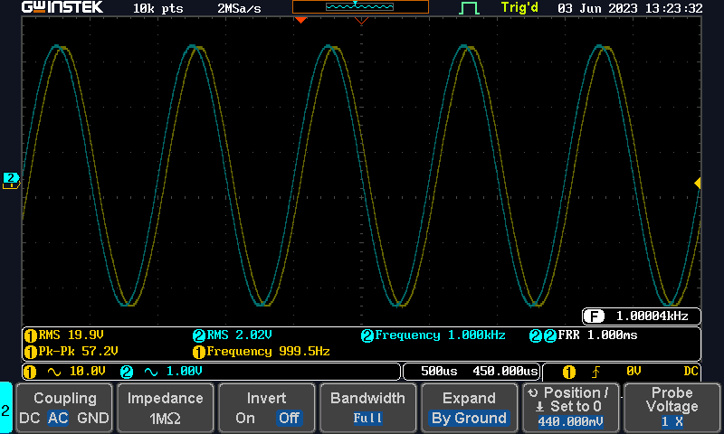

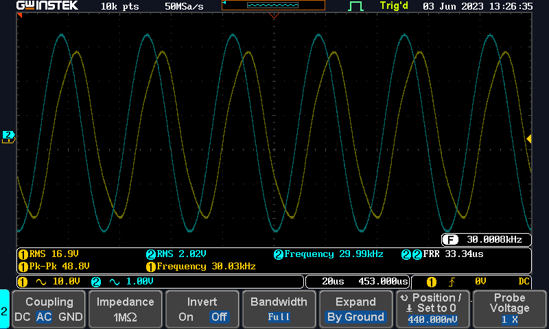

30Hz Foto 14
30Hz Foto 14
20 Hz Foto 15
20 Hz Foto 15
1KHz Foto 17
1KHz Foto 17
Foto 20
Foto 20
30KHz Foto 21
30KHz Foto 21

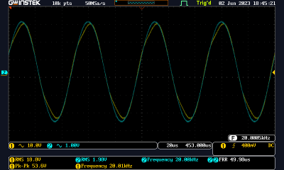

Zo te zien is er weinig mis met de versterker Bert.
Bijna 50W continu. Daar zullen velen jaloers op zijn.
Heb je ook al even gemeten met de NFB en zonder CFB?
Het is allemaal zonder Feedback CFB heb ik los genomen en NFB is los
En 50 Watt is alles voor gebouwd En betaald Douwe O:)
Dat schuin trekken van die Sinus zit in de trafo beneden een watt of 10 is het goed
Ga ik omhoog in frequentie 50 khz is de vervorming weer weg
Maar tussen 10 KHz en en 50 KC is vervorming boven een wat of 10 12 zichtbaar en neemt toe met het vermogen
Mooi is wel dat het laag bij 20 hz bij vol vermogen nog vervormings vrij is
