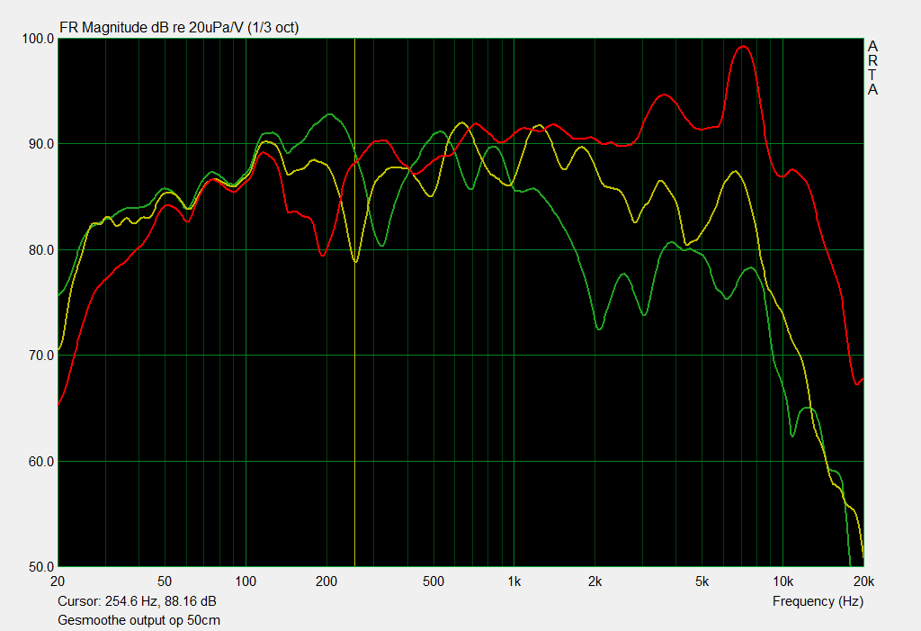

Het klinkt allemaal wel gemakkelijk en het gaat echt diep. Ik merk overigens wel dat er iets mist. Uiterst laag is er wel, maar in gewoon laag ontbreekt er iets. Ik vermoed dat dat die 200 Hz is.
Ik heb daarom vandaag de kast eens buiten gezet en wat metingen gedaan op 50cm en 100cm. Probleem is natuurlijk de reflectie waardoor je niet betrouwbaar laag kan meten, maar het ging me maar om een indruk. Ik wilde meten tot onder de 200Hz. Als je het tijdvenster dan groter maakt dan tot het moment waarop de eerste reflectie te zien is, dan krijgt de frequentierespons direct zo'n hanekam. Die heb ik een beetje weggewerkt door de smoothing op 1/3 octaaf te zetten. Wat ik wilde zien was er wel uit te halen:
50cm
50cm
Dit is de meting op 50cm afstand. De kast stond gewoon op de grond. De 3 metingen zijn met de microfoon op unithoogte (rood); halverwege de unit en de poort (geel) en op poorthoogte (groen). Beetje een verkeerslicht dus :mrgreen:
Ondanks het berglandschap is wel duidelijk de uitdoving tussen de 200 en 300Hz te zien. Dat is ongetwijfeld wat ik hoor als er muziek op staat.
Bij mij is in het gunstigste geval de poortoutput qua SPL gelijk aan de unitoutput. In minder gunstige gevallen steekt de piek in de poortoutput zelfs boven de unitoutput uit. Ik heb bij jouw metingen gezien (sonofill met visaton wol vulling) dat de piek wel 6dB onder het SPL van je unit blijft. Dat heb ik nog niet voor elkaar gekregen.

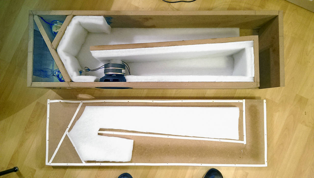

Alle schapen zijn er weer uitgehaald en ik heb er nu Akotherm ingestopt. Aangeschaft bij De Akoestiekwinkel. Wordt heel netjes bezorgd, precies passend in een grote doos.
Leuk spul, makkelijk te verwerken.
Akotherm D20
Akotherm D20
Ik heb het onder de speaker op alle wanden geplakt (beetje smeltlijm). In de bocht alleen aan de buitenzijde en zijwanden en dan geleidelijk aan verminderend. Op het laatste stuk van het verticale kanaal zit het nog maar op 1 zijwand.
Ik heb de indruk dat het minder heftig dempt dan Pritex (en ik gebruikte de goedkope Gamma variant), maar of dat werkelijk zo is moet een meting uitwijzen.
