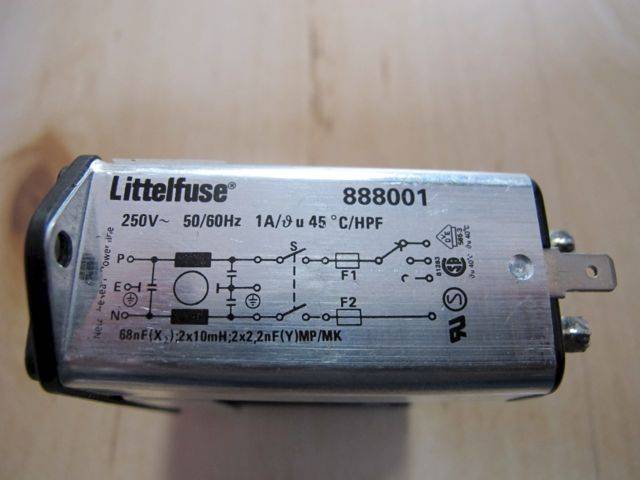

Ik heb bij de Baco nog een paar 230v entree's met filter gescoord.
Re: Bouwtopic AFDAC 2 - ESS Sabre ES9016
Condensatoren naar de Aarde....daar zijn de meningen niet mals over. :-k
Ik meen dat Sander Sassen daar wel eens een paar stukken over heeft geschreven.
Berichten: 28472
En anders heb ik er hier op dit forum al eens vaker over gehad!

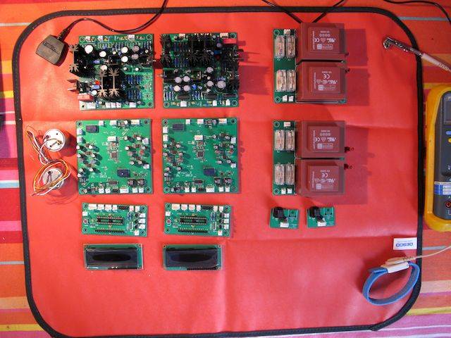

Zo, Van beide DAC's de printen gesoldeerd.
Berichten: 8111
Ziet er keurig uit :goedzo:
Bekend ESD matje overigens. toe weer eens wat anders als de geruikeijke handboek hier. :mrgreen:
bert003
Berichten: 84
Lid geworden op: di 12 okt 2010, 0:22
Bericht door bert003 »
Toe maar. 2 DAC's!
Wat zijn die 2 ronde dingetjes links op de mat?

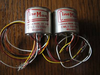

Goed gezien! Dat zijn de CineMag uitgangstrafo's. Mijn eigen DAC ga ik uitvoeren met galvanisch gescheiden gebalanceerde uitgangen.
Afhankelijk van de matching met de OTL's ga ik In een proefopstelling nog bepalen waar ik van af de DAC het signaal ga aftappen.
Naast de galvanische gescheiden uitgangen, komen ook de standaard (single ended) aansluitingen er op.
Berichten: 3690
Locatie: Julianadorp
Bericht door knuisje »
Volgens mij is er op diyaudio een topic over de Sabre met uitgangstrafo's.

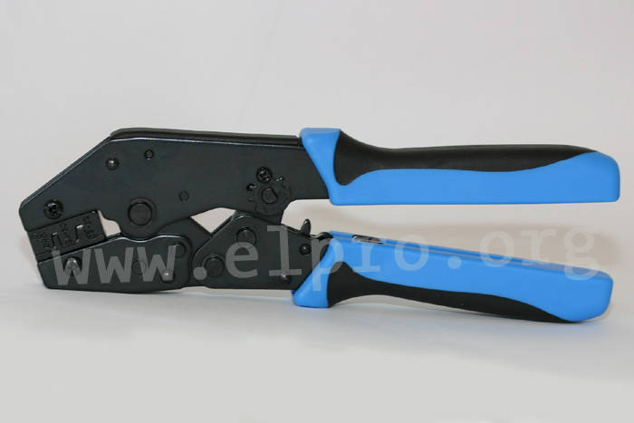

Zo, Krimptang besteld. portokosten is bijna net zoveel als de tang zelf :?
Maar we delen de kosten.
Mr Tube
Berichten: 1473
Locatie: IJmuiden
Bericht door Mr Tube »
Had ik dat maar geweten, had je er voor mij ook eentje kunnen laten meekomen.
zijn in NL echt slecht verkrijgbaar.
