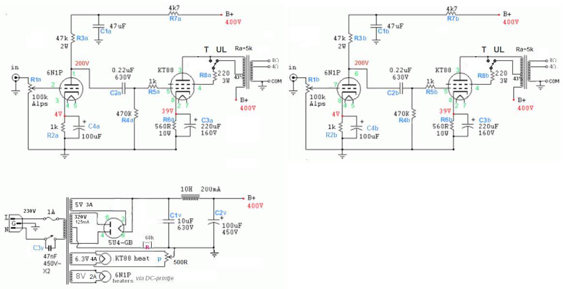

..... waarschijnlijk ook 0.1µF, wat is het effect als deze maar de halve waarde heeft?
Nog dik zat, ik vond 0,22µ al erg veel.
wat gebeurt er als deze te groot wordt?
Eerst nog even de basics:
Condensator C2 en weerstand R4 vormen samen een RC combinatie.
Met 470 kOhm en 0,1uF heb je dan laag-af filter met een kantelpunt van een kleine 4 Hz.
Bij 0,22uF wordt dat iets minder dan 2 Hz.
Vandaar Anne's opmerking dat 0,1uF genoeg was.
Te groot, veel plaats, duur en in zwaar overdreven gevallen teveel aanloopstroom door de eindbuis.
Na de 0,22µ zit een weerstand van 470k, vorm een hoog doorlaat met kantelpunt 1/(2xπx470000x0,00000022)=~1,5Hz.Zo'n 3 oktaven (12Hz) hoger merk je d'r niks meer van.
Met 0,1µ wordt dat dan 3Hz ->(24Hz) , nog een stuk lager dan nodig, in veel versterkers vroeger zat maar 47nF.

van Toroidy (die poolse blingbling trafo's) vraagt om:
Please kindly send me exact specification:
1) for power trannie - voltages and nominal current for each secondary windings
2) for OT - Ra, nominal anode current, supply voltage, UL tap (if needed - %)
de meeste staan wel in t schema, maar de stroom van de "270+50" winding van de voeding zie ik niet, en ook de anode stroom en %UL zie ik niet. Hoewel ik al flink bijleer, durf ik t niet aan dit met mijn beperkte kennis zelf te gaan gokken berekenen
Re: Eerste stappen in de buizenwereld - KT88 SE
Wou je dan beide trafo's van bij Toroidy halen :o
Voor de UGT had ik al wat voorgesteld.Komt eigenlijk niet zo precies Ra=4k of 5k maakt niet zoveel, wel dat de kern niet verzadigd onder zo'n 200mA door de primaire en de zelfinduktie niet te laag is (20H is wel een minimum). De UL-tap zit meestal op 43%, van 40% zal ook niemand wakker liggen.
Bij de voedingstrafo had ik 270+50 gezet, dat is bij toepassen van de trafo van AskJanZuerst TRA400 wegens de verschillende wikkelingen erop.
Wat je hier nodig hebt wijkt af van het gangbare wegens de 8V voor het (nutteloos) gelijkstroom gloeien.Vindt je geen standaard uitvoering.
Wordt dan 8V 2A , 6,3V 4A , 5V 3A , 320-0-320V 125mA. is een 135W trafo.
Ontbrak de gloei voor de gelijkrichter :oops: , aan de lijst toegevoegd.
.... De UL-tap zit meestal op 43%,
zo dan
double check: de gloei voor de KT88's is lager dan in de vorige versie... 4A is dus genoeg voor 2 KT88's?

Omdat de KT88 in deze schakeling op een laag pitje ingesteld staat is 5k wel goed, maar als je er later misschien wat meer zou willen uithalen had ik al een extra tap voorgesteld.Je zou ook 4k ipv 5k kunnen doen (de trafo's van Toroidy zelf zijn ook meestal laagohmiger), en dan ook 150 ipv 125mA voor de voeding, geeft meer vrijheid (speling).
De gloei,
twee maal is nog steeds geen 4A O:)
.... had ik al een extra tap voorgesteld. Je zou ook 4k ipv 5k kunnen doen
dan een 5k met extra tap op 80% en de UL tap op 40%? dan ben je er toch?
Als je dan de 80% gebruikt zit de UL ineens op 50% :o
Wat extra windingen aan de LS-kant of 4k ipv 5k lijkt me toch simpeler.Maar 't hoeft niet :sure: , is maar een voorstel om niet aan deze ene schakeling vast te zitten O:)
