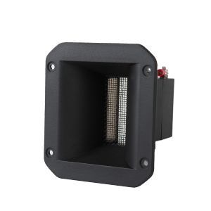

Ik denk dan aan een AMT, de AIRMT-85 of de AMT 21CM 2.1 zou denk ik prima kunnen passen.
De Audax heeft last van de wave guide die in de 102/4 zit. Daarnaast vind ik een AMT over het algemeen wel een prettige tweeter.

NEO3 erin, daar luister ik met veel plezier iedere dag naar...
Berichten: 36761
Re: Restauratie KEF Reference 104/2
Met of zonder hoorn?
Beide Is zeker een goede combi met de B110
Berichten: 20408
Met de faceplate, ik wil het geen hoorn noemen, maar niet naakt in een OB zeg maar...
Edit; niet meer leverbaar via Parts Expres helaas :(
