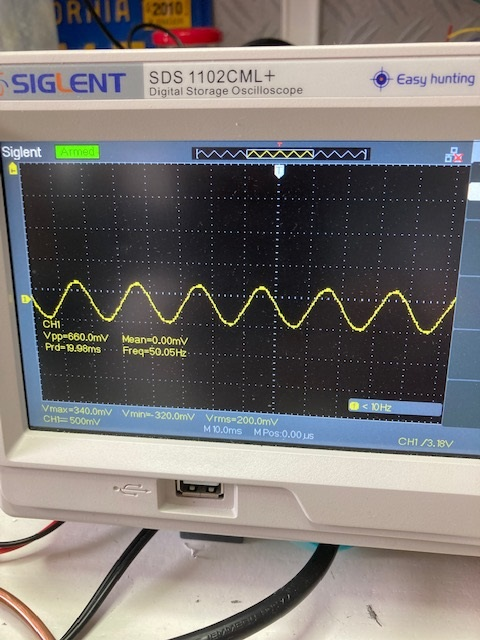

Ikblijf die heel lichte brom houden, ik meet hem niet na de uitgang van de menno cell maar aan de LS uitgang meet ik weer 50hz. waarom niet in de versterker dan?? Als de ecc er uit is is het geluid vrijwel hetzelfde, het binnenwerk heeft in deze vorm eerder goed gewerkt zonder brom het enige dat is gewijst is de afmeting van de kast, de voedingstrafo en de ugt's zijn dichter bij de versterker gekomen. Ik heb ook nog de weerstanden van de gloeiaan andere delen gelegd maar had verder geen effect.

Ik blijf die heel lichte brom houden, ik meet hem niet na de uitgang van de menno cell maar aan de LS uitgang meet ik weer 50hz. waarom niet in de versterker dan?? Als de ecc er uit is is het geluid vrijwel hetzelfde,

Zonder buizen en 50Hz, doet me denken aan magnetische koppeling voedingstrafo - uitgangstrafo.
Alleen, je gebruikt toch een ringkern in de voeding ? Dan zou het dat dan weer niet kunnen zijn.

Klopt Anne, alles ringkern, ik heb de voeding er ook uitgehaald om te zien of die invloed had, en ik heb de ringkernvoedingstrafo er uitgehaald om te zien of die invloed had, geen verschil.

Die 50hz met de kt120 en de ecc maakt niet uit of die er wel of niet inzit blijft de lichte brom hetzelfde, was dus een foutje van mij. zonder kt150 natuurlijk wel stil. Ik wil ook nog even naar de ugt's kijken of die geen contact maken met het chassis aan beide kanten.
Re: KT120 SE met Trans Technologie upgrade naar KT150 SE met high end ringkern
Als er brom uit de voeding komt is het 100Hz.
50Hz vindt je enkel aan de netkant en ook de gloei. Als de 50Hz brom verdwijnt zonder KT150 is er iets van lek gloei-kathode. Zien of het verschil maakt welke kant van de gloei aan de aarde zit.Evt een potmetertje (100Ω) over de gloei of, in uiterste nood, gelijkstroom voor de gloei.

Erg vreemd, als ik de 8ohm met de scoop aansluit en op de min dan meet ik 50hz met of zonder dat de versterker aanstaat???
ik heb nog een ontbrompotmeter geprobeerd en dat deed niets.
vervolgens de rca ingang rechtstreeks verbonden met de ecc en toen was hij voor 99% stil, dus het lijkt toch ergens in de ingang te zitten. Morgen weer verder zoeken.
Staat er soms een andere trafo vlakbij, scheidingstrafo ... soldeertrafo of in de scoop ?
Tja, als die brom ergens anders vandaan komt.
Wil niet veel zeggen. Best mogelijk dat er langs de ingang ook wat brom komt en dat de twee elkaar tegenwerken.
Ja, de ringkernvoedingstrafo staat vlak bij de ls uitgangen. maar die heb ik losgeschroefd en verplaatst maar dat gaf geen beter resultaat.
Weer de hele ingang er afgehaald en alleen een draadje naar de ecc gelegd en zoals gezegd voor 99% stil.
Wat zou nu de beste oplossing zijn om verder te zoeken, in de oude kast waarbij de voeding en de ingang veel verder van elkaar stond was er niets aan de hand, met deze nieuwe compactere kast dus nieuwe problemen het middengedeelte(de ecc, de menno cell en de kt120 staan nog op hetzelfde binnen chassis dus daar is niets aan veranderd.
