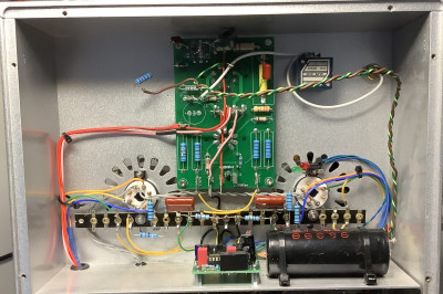

Vandaag weer aan het monoblok gewerkt , dwz alle freq compensatie eruit gesoldeerd
En signaal er op bij 1 khz ziet het er goed uit maar krijg er maar 8 volt uit over 8 ohm
De FB weerstand met 10 k vergroot dus dat is met de 22K in serie op de print
Dan komt er wat meer uit 14 Volt dat is nog erg weinig
Maar even zo gelaten en op 20 khz gekeken met 14 volt, zal ik het meteen bij het grofvuil zetten :evil:

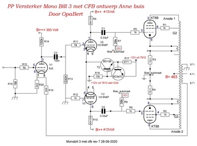

Hier nog even het schema van de versterker

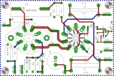

Onderkant print waar de voorversterker en Fasedraaier opzitten

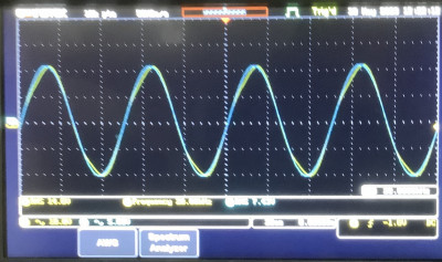

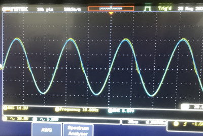

Hier wat scoop plaatjes met 22K FB weerstand volgens het schema
Geel is wat uit de versterker komt
Blauw is uit het andere kanaal van de generator om het signaal te vergelijken op vorm de phase en uitgang spanning zo in gesteld dat de plaatjes op elkaar liggen om een goed vergelijk te zien wat er gebeurd
Uitgangs vermogen waar bij dit gemeten is 25 Watt

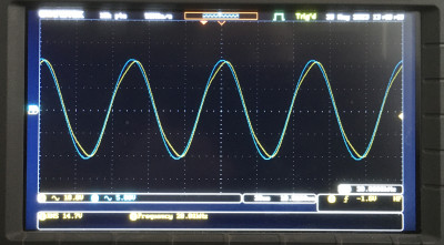

Ik heb dit bij 20 hz en bij 20 Khz gedaan
Geen frequentie compensatie gedaan om de amplitude op te krikken bij hoger of lagere frequentie
Dit is momenteel het maximum vermogen en de vervorming valt me erg tegen , de AnnaBill 6SN7 en 6N6P en KT88 waar Douwe mee even abuis zat is zonder CFB Beter

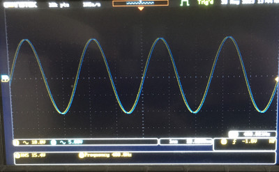

De 400 hz
En 20 khz
400 hz 15,4 Volt
400 hz 15,4 Volt

Als ik het goed zie is het 15,4V bij 400Hz.
het vermogen is dan 29,6V. Prima toch?

maar bij de helft op 20 khz is het niet zo fraai meer

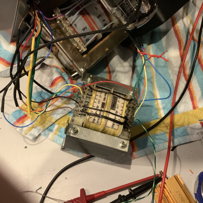

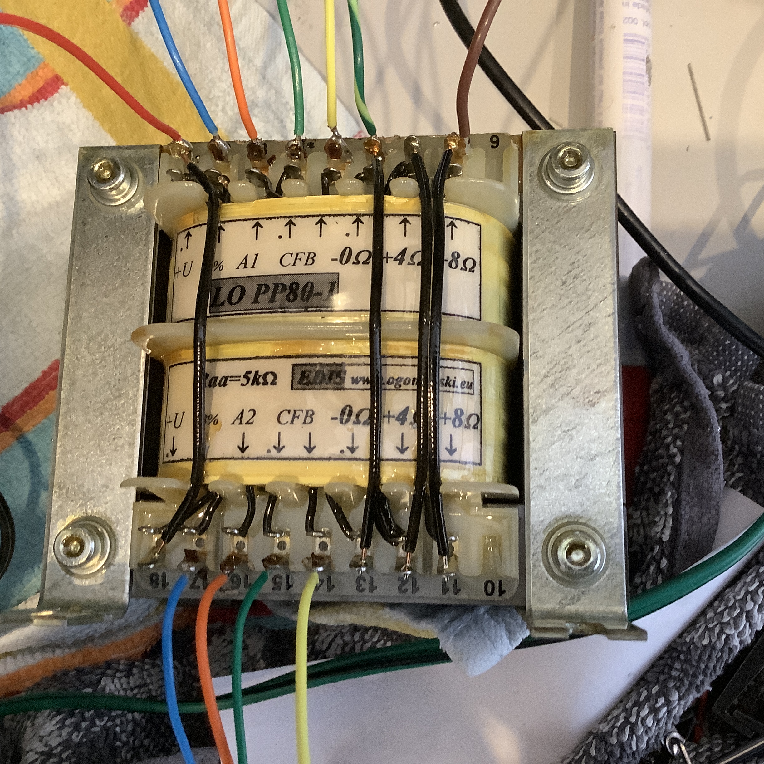

Draadjes wat oplengen en wat krimpkous er over schuiven en even proberen 0-4-8 en dan 2x 0-K-VG²-A en op de Centertap de + hoogspanning is 12 draadjes.
Dat ga ik toch zeker proberen

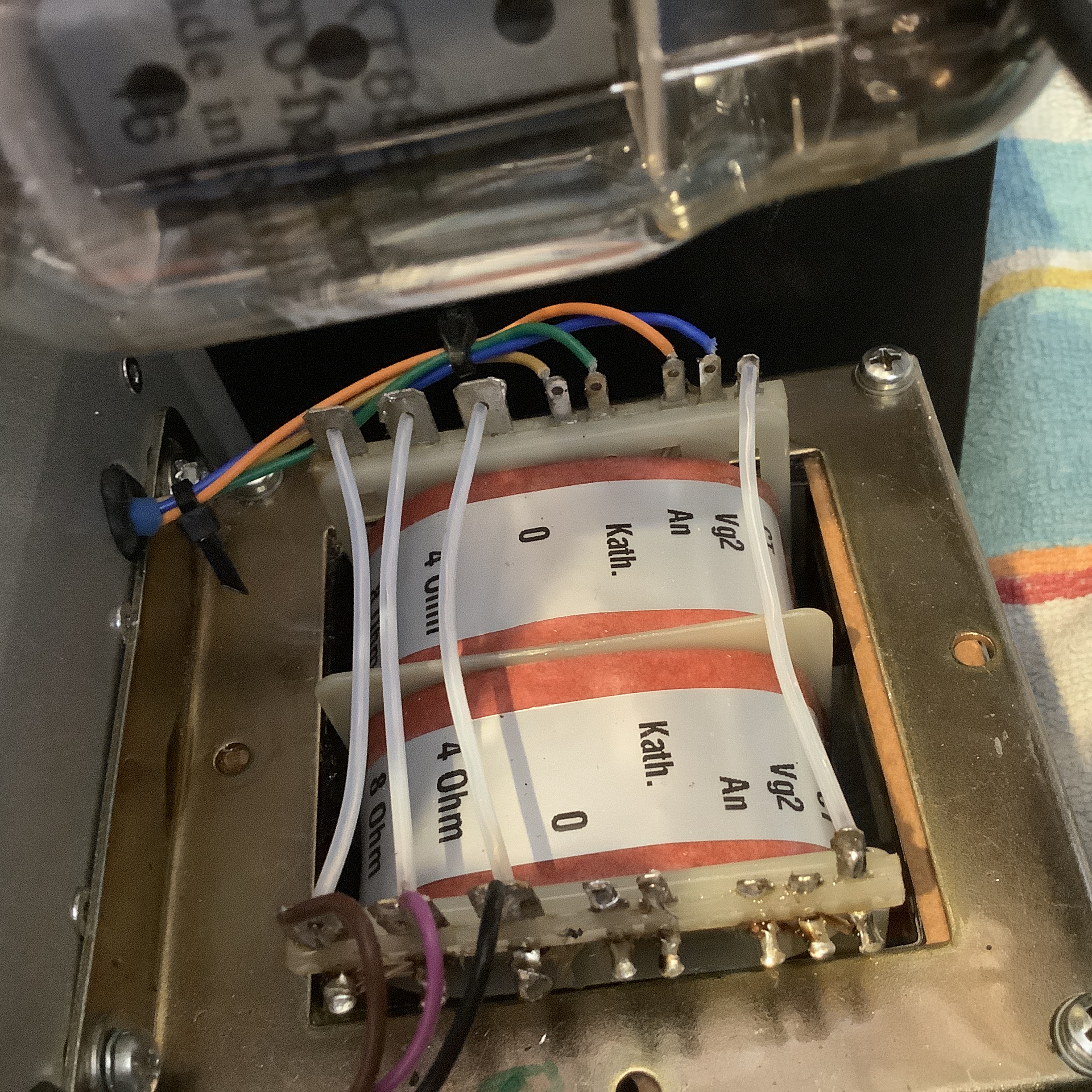

Verdorie dat gaat niet De Ogonowski Trafo heeft maar 1 winding erop voor CFB en zit verbonden met LS 0 ohm
en de AE trafo heeft aparte 2 windingen voor elke Kathode en uit de wikkeling naar Aardpunt los van de luidspreker wikkeling
Hier moet ik over nadenken gaat niet zo maar 1 op 1 draden overzetten

Ik heb maar half gekeken ik kan de trafo wel zo aansluiten
En dat ook gedaan bij 400 hz Douwe is alles netjes met 29 Watt
Maar bij 30 hz moet ik terug naar 12x12=144 /8 =18 Watt
Bij 20 hz wordt het nog erger en moet ik terug naar ca 10 Watt
Mm aar de AE trafo of de Ogonowski geven het zelfde beeld wat vervorming betreft
Lijkt wel of ik niets veranderd heb :think:

Dus ik hou de AE trafo er in en soldeer de Ogonowski weer los
