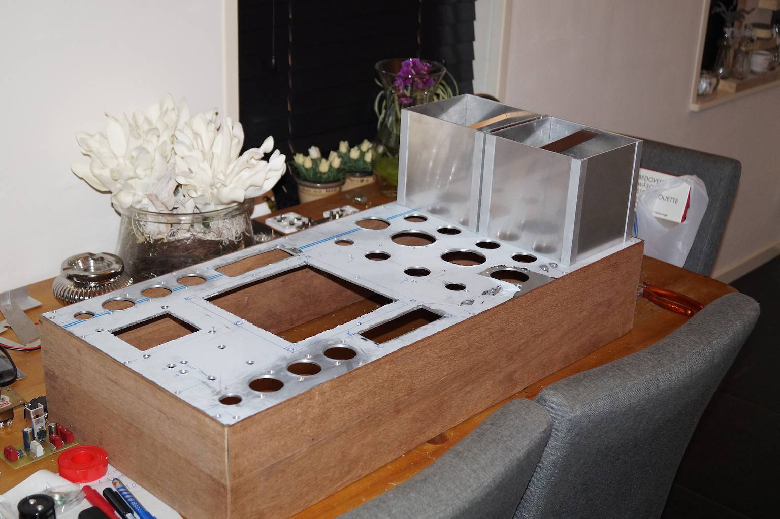

Tjah waarom niet ? Als het goedkoop is en tijdelijk tot dat je je gewenste bakjes kunt vinden ?
Het enige probleem is dan,dat de gaten voor de uiteindelijke bekisting van de uitgangstrafo,s in de gespoten plaat geboord moeten worden.
Kan wel,maar dan moeten de bevestigingen binnen de afdekking vallen. :-s

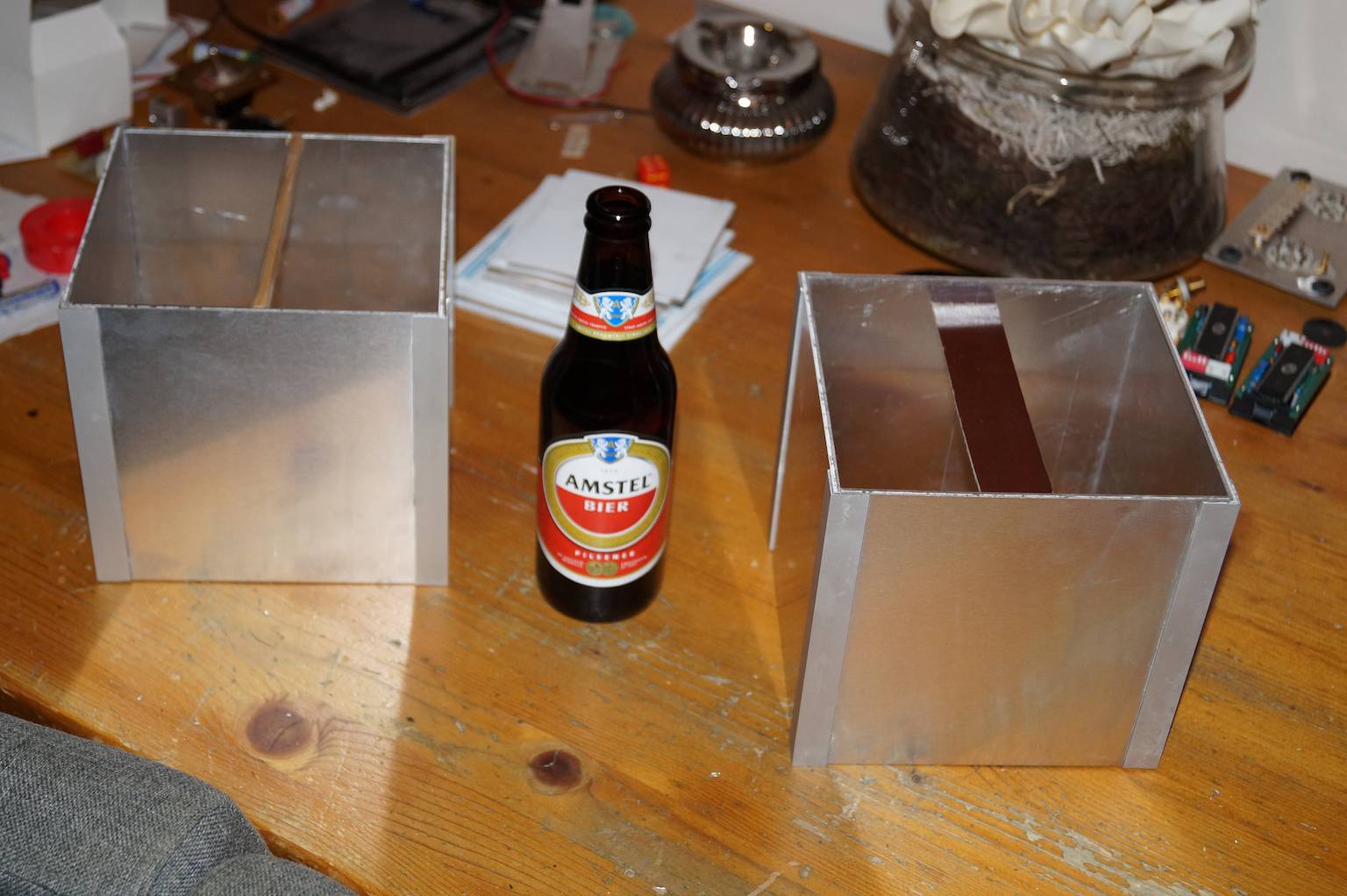

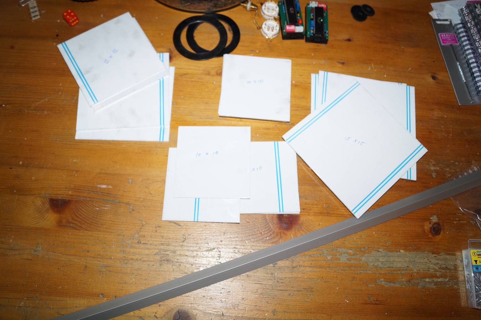

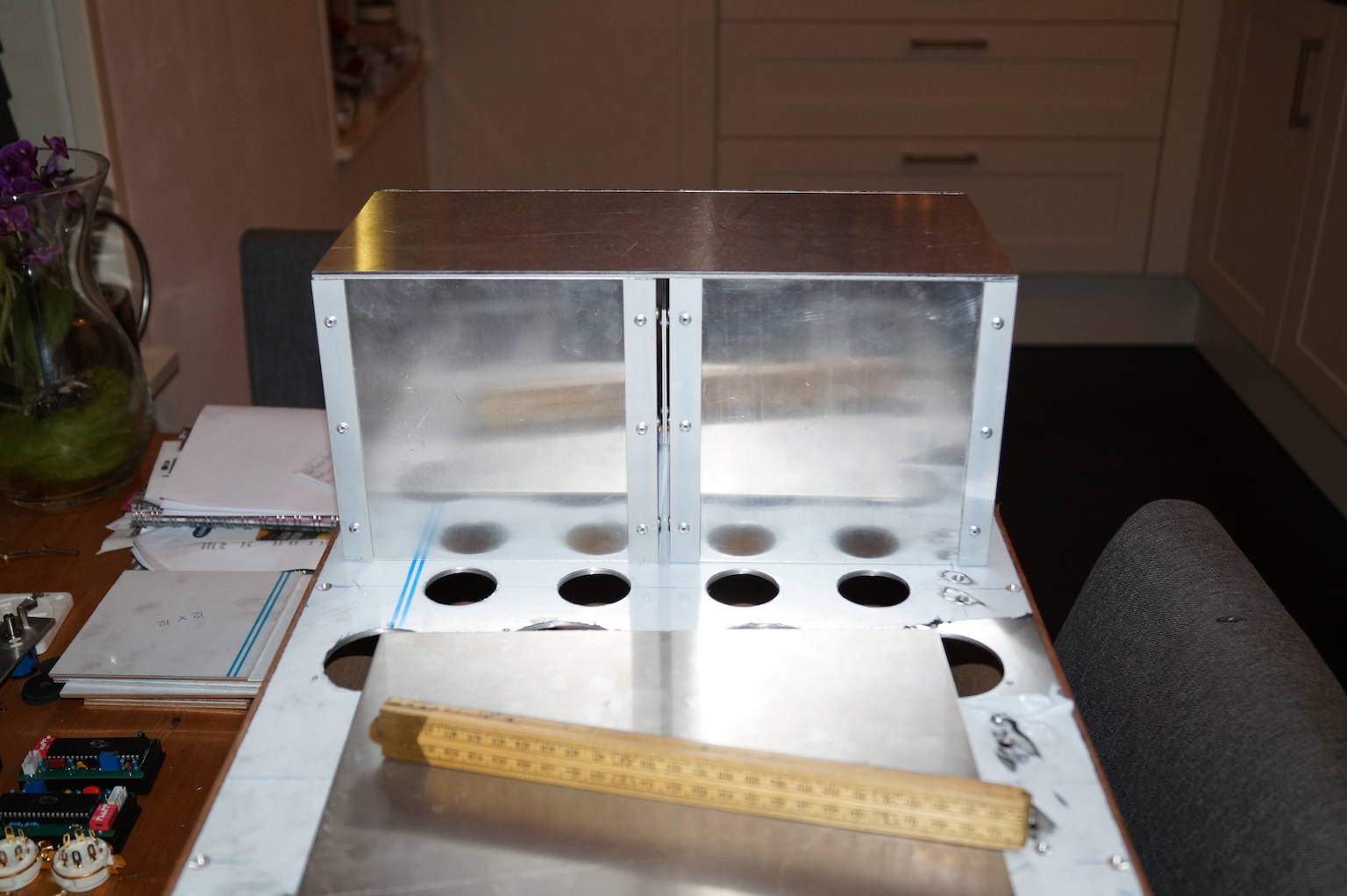

De 3mm alu plaatwerk puzzel was binnen.......... :mrgreen:
Keurig op maat geknipte plaatjes.

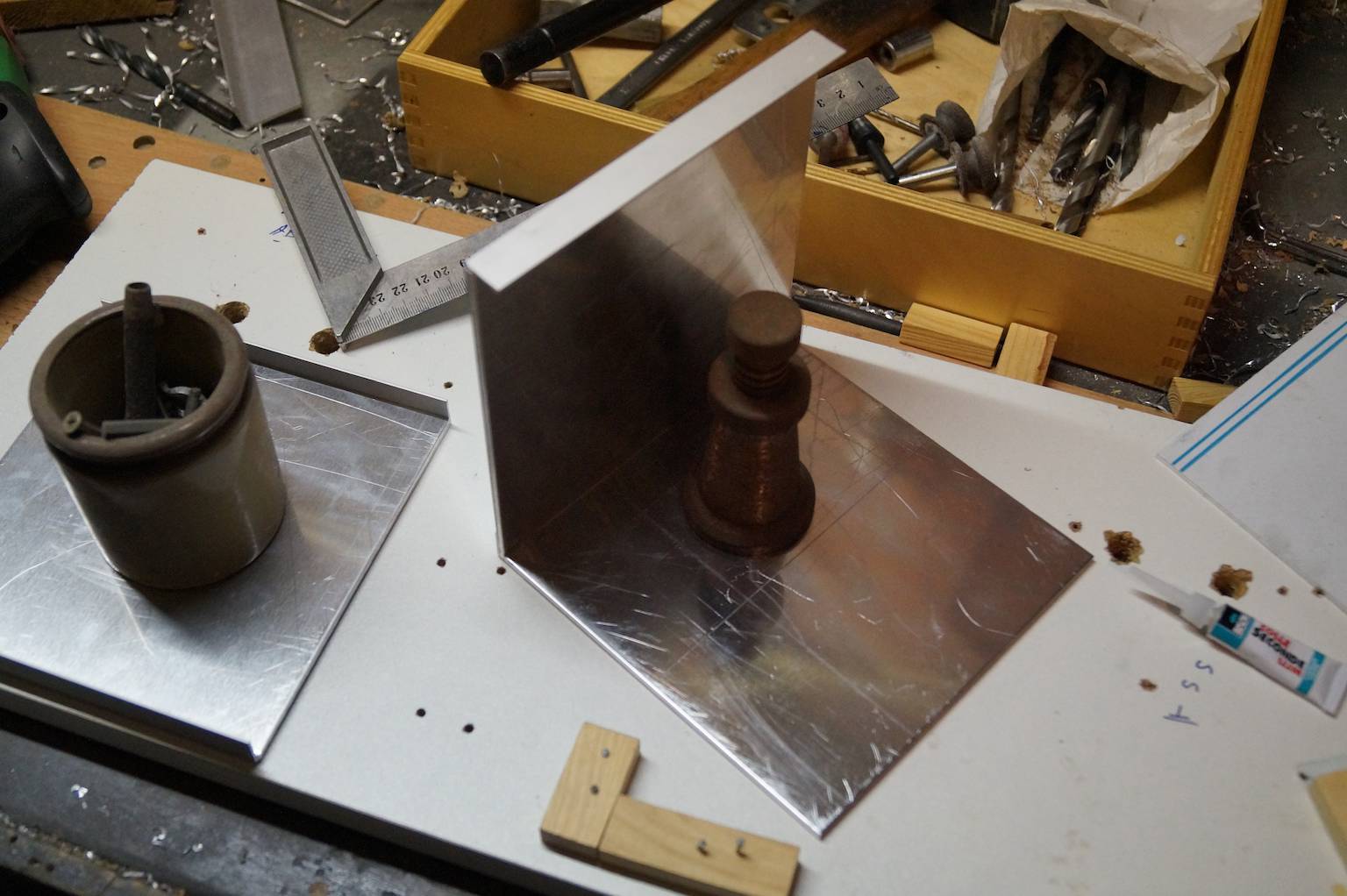

Eerst maar even de twee grootste kappen(beetje overkill koekjestrommels) in elkaar gelijmd met sec.lijm en op een plankje tussen een paar blokjes geklemd.
Als de boel uitgehard is kunnen er schroeven gemonteerd worden,of popnagels.
Voor het deksel bedenk ik nog wat............. :mrgreen:

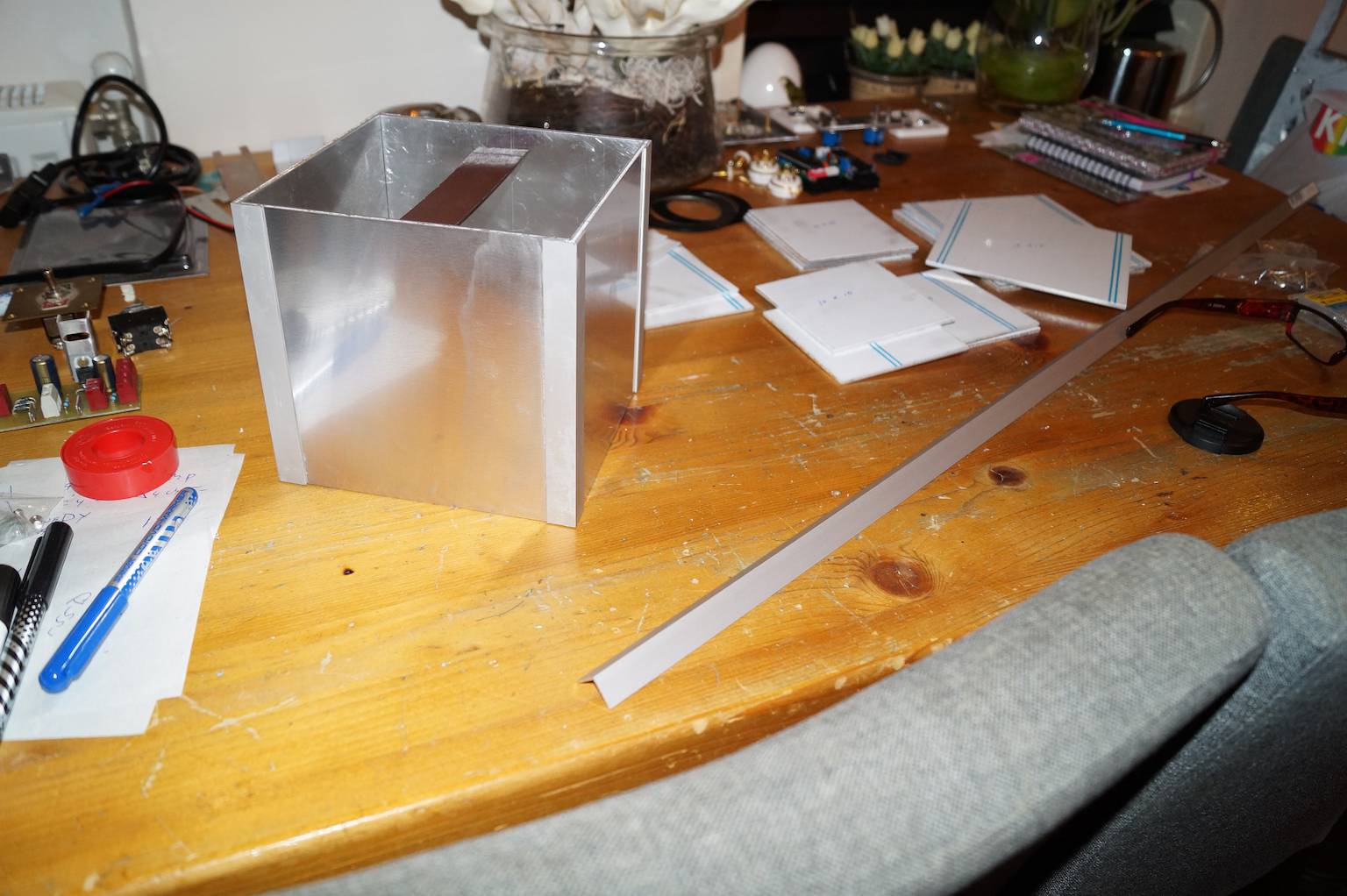

Re: Hulp gevraagd,iemand een idee voor een GM-70 SE versterk
Creatief! En de onderkant, bevestiging op de bovenplaat, ook een hoekprofieltje? Je heb the tje zelf wel moeilijk gemaakt vwb de deksel, zal niet meevallen iets passends te maken omdat de profieltjes aan de buitenkant iets uitsteken.
En waar bestel je die plaatjes op maat?
Berichten: 6144
https://www.aluminiumopmaat.nl/
Dit is de site waar je moet wezen,snelle levering, keurig op maat en een goede prijs,daar kon mijn plaatselijke ijzerboer niet tegenop :wink:
Deksel gaat wel lukken........... :mrgreen:
Hoekprofieltje voor de onderkant is niet nodig :o
De bevestiging gaat via het deksel,4x lange bout of draadeind,klemt gelijk alles pas.

Ipv secondenlijm is met 2 comp. lijm ook een solide montage zonder schroeven te doen .;-)
Ja had ik kunnen doen,maar wilde uiteindelijk toch schroeven.
Merkte dat sec.lijm niet de oplossing is,maar om gaatjes te boren,net genoeg.
Popnagels zijn het geworden............ :mrgreen:

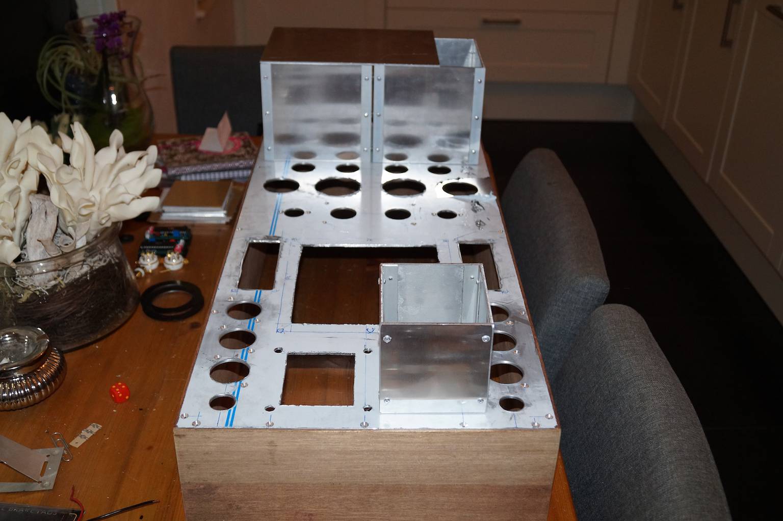

Het tweede bakje is gepopt.
Nu bezig met het kleinere broertje.
En ja,wat zal het worden :-k ,1 gezamenlijke deksel op de ,,koekjestrommels,, of apart!................nog maar even een tijd tegenaan kijken :-"
Het maken van de bakjes valt nog best wel tegen,gaat uiteindelijk wel lukken,maar toch.......... :mrgreen:
Met één deksel over de twee krijgt 't geheel wat meer stevigheid.Zou best kunnen dat met elk een deksel ze de neiging hebben naar elkaar toe te buigen met zware trafo's erin.
Valt de deksel eroverheen straks? Met 2 losse deksels zit je dan met de ruimte tussen de koekjestrommel, zo op het oog op de foto heb je daar niet genoeg ruimte voor. Of 2 deksels die in de behuizing vallen?
Misschien kun je een stukje (geperforeerd) alu nemen, en dan zo uitzagen:
Die eroverheen leggen. Je wilde toch de deksel met schroefdraad via de trafo's op de bodem vast zetten..

Jazeker.
De bevestigingen van de trafokapjes.
Het was even ,,wikken en wegen,, maar goed we doen het zo.
Hoeklijn op de bodem, de kappen via draadeinden bevestigen.
En 1 kap voor de twee grote ,,koekjestrommels,,.

De kleine kappen zijn mooi geworden.
De grote vind ik wat minder met de hoeklijn aan de buitenkant.
Of gaat dat nog anders worden?

Allemaal een kwestie van smaak.
En de foto,s die ik maak...... :mrgreen:
Als alles zwart gespoten is ,ziet het er een stuk anders uit,
Ik vond zelf de grotere mooier.(ziet er in het echt best wel strak en indrukwekkend uit)
Maar even wachten op het uiteindelijke resultaat.
Met zo,n grote bak kijk je meer naar het totaal overzicht.

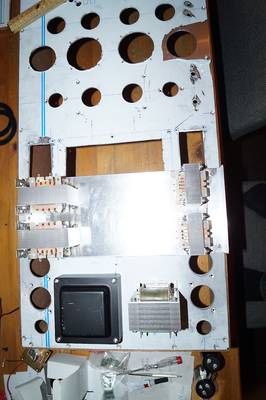

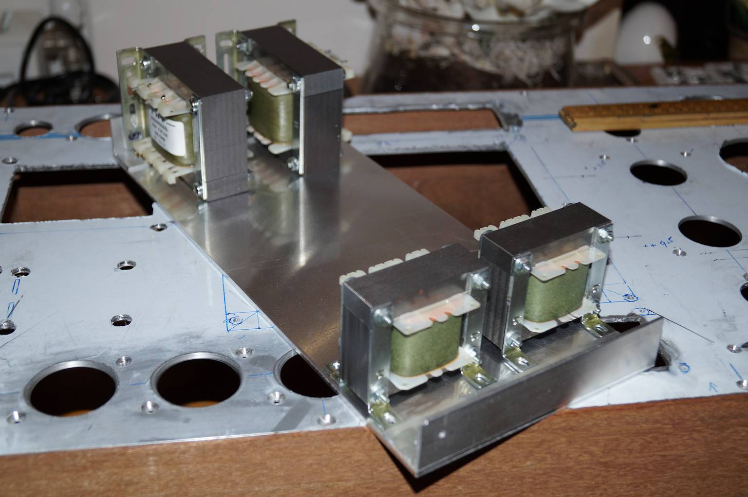

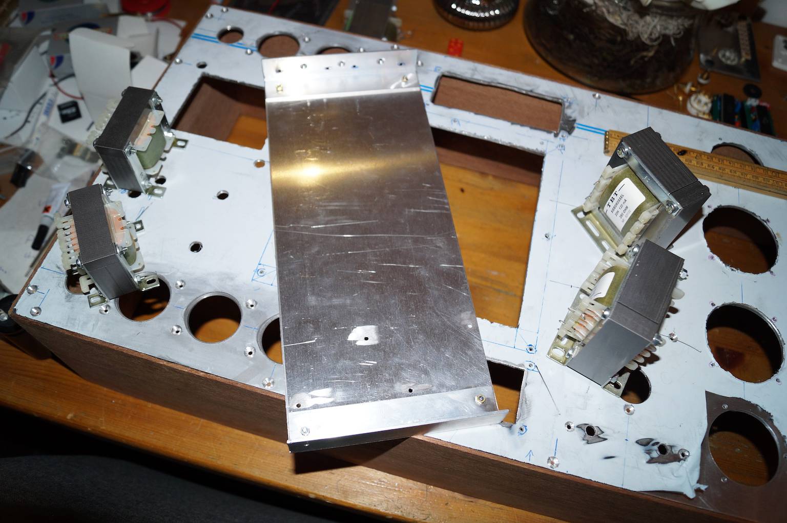

En ja, dan moeten er een paar smoorspoelen de kast in.
Dus een subframe gemaakt van 3mm alu met wat hoeklijn.
Berichten: 15174
Wel haaks op elkaar dan, toch?
Berichten: 6144
Meer haaks t.o,v, de er boven gelegen voedingstrafo,s.
Dit naast elkaar plaatsen, gaat meestal wel goed bij smoorspoelen.

Ik help het je hopen, de bedoeling is dat de voeding schoner wordt van smoorspoelen. Is ook gewoon een trafo met ijzerpakket en veldlijnen.... je kunt het (mechanisch) niet anders oplossen?
Denk dat 't wel meevalt met die smoorspoelen.Ze geven beide een strooiveld van de stroom van een netgelijkrichter.
Die is dan in fase of in tegenfase.Als je ergens last van hebt (meer brom), een van de twee ompolen.

Barry,lukt dit niet, dan heb ik nog genoeg ruimte om de boel te draaien.
In mijn voorversterkers was het geen probleem ze naast elkaar te plaatsen.(uiteraard niet tegen elkaar,maar met ruimte er tussen)
Vond dit wel een leuke opstelling,geeft me ruimte in het midden voor de 230V net entre.

Nou, ik maakte me er vooraf bij m'n preamp (Voyager) ook ernstig zorgen over, daar staat het echt dicht op elkaar, maar blijkt in de praktijk heel erg mee te vallen. Toch ook een best forse voedingstrafo met smoorspoel... Dat andersom aansluiten (tip Anne) had ik niet bij stilgestaan, handig om te onthouden.
