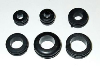

Van wat ik zo zie zijn de rubbers een beetje verdroogd, eff wat nieuws ertussen fabrieken.

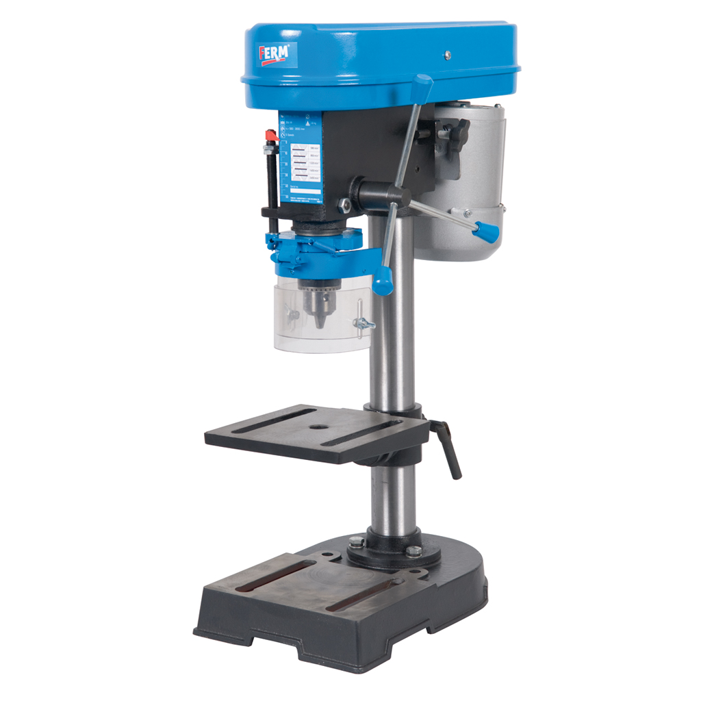

Het ding lijkt trouwens sprekend op een Ferm, alleen is deze een jaar of 10 ouder.

Zou ik een diepte-aanslag echt nodig hebben ? mischien kan ik daar ook iets voor maken.

Een diepte aanslag is wel handig maar op al die goedkope dingen is dat van plastic, heb je niks aan en breekt snel af. Daar mis je dus niets aan. Een goede van staal zit alleen op profi machines maar meestal ook niet eens.

Ik zat inderdaad ook aan loodbitumen oid te denken. Heb inmiddels wel het "rammel" niveau wat terug kunnen brengen door een paar nieuwe van deze te plaatsen tussen frame en aandrijfkast.
de oude waren nogal verdroogd een dempte niet zoveel meer.

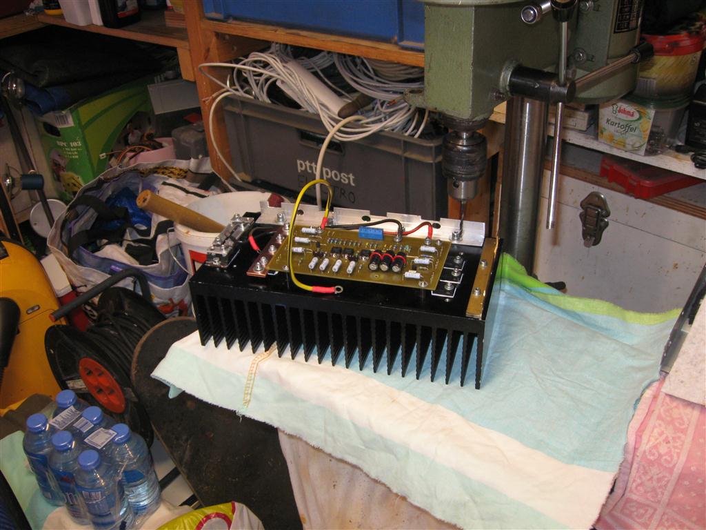

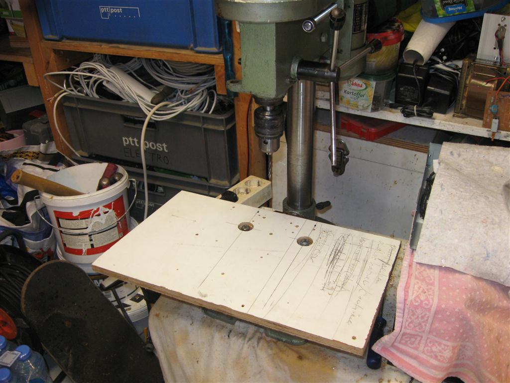

Da's wel leuk en aardig, zo'n tafel boorkollommetje, maar dat tafeltje...da's zo klein
Vooral als je in een SK271 koelblok van een kilo of 5 moet gaan boren.
Dus een stukje multiplex uit de afvalbak gevist, paar bouten en moeren erbij en voila :
En boren maar, ik heb spijt dat ik niet jaren geleden zo'n ding heb gekocht....het werkt zoooo lekker... :D

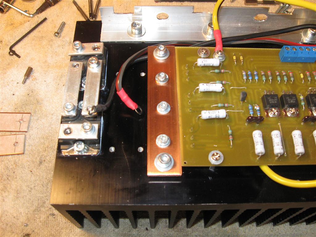

Ik heb erover getwijfeld om ook tussen de mosfet's te boren om een M4 boutje te bevestigen, maar toch besloten om het niet te doen.
Vind het risico van beschadigen van de mosfet's té groot, er zit maar een mm of 8-10 ruimte tussen onderling.

Dat handoekje is nog niet gewassen! :mrgreen:

Ziet er heerlijk solide uit! Wat betreft het opboren van de torren. Ik heb dit zelf eens gedaan met een set LT1083 spanningsregulator. De achterliggende reden was dat ik die zondag geen geschikte m3-boutjes liggen had, maar wel mooie m4 exemplaren ;).
Uiteindelijk boor je maar een klein stukje weg, maar ik heb geen idee hoeveel marge je hier hebt.
Zelf vind ik het altijd wel fijn om na het vastzetten van de torren nog even de soldeerbout tegen de pinnen te houden, zo weet je zeker dat er minimaal spanning op de pinnen zit. Volgens mij had Pjotr dit eerder al eens geopperd.

Ik zie dat Ray voor de koeling gewoon Spa Blaauw gebruikt. Dat is toch niet gebruikelijk voor het boren in aluminium. :rofl:
Berichten: 36748
Ach hij gebruikt ook Johma salade als koelpasta, dus waarom niet :P :lol:
Berichten: 28472
Vandaar die vlekken in het handdoekje! :rofl:
Dat komt door het kwijlen, bij de gedachte hoe mooi het gaat klinken. :sure:
Hebben jullie niks beters te doen dan te zeuren over een handoek en een bakje salade ? :twisted:
