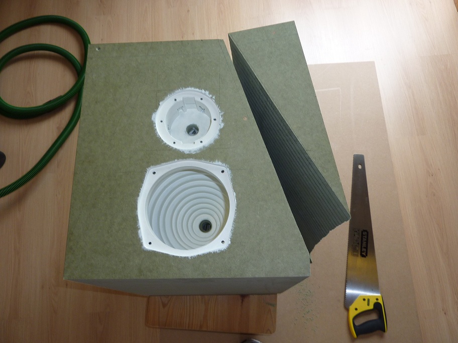

Dat begint er op te lijken! Ik neem aan dat je flinke spierpijn en blaren hebt van het zagen. Wat een werk :shock:
yup, een hoop werk. De fysieke schade valt gelukkig mee :lol: gelukkig ben ik links en rechts even onhandig dus ik kan af en toe eens ff wisselen :mrgreen:
Die topkasten worden wel lekker licht zo :lol:
Arno schreef:
Dat zijn juist die gave overwinningen 8) Als ze straks klaar zijn heb je ook echt iets gaafs om op terug te kijken :rock:
zekers, en de voldoening is ook erg groot als er weer een kaasstuk 10 kilo MDF afdondert :wink:
MechanicalAnimal
Berichten: 3260
Locatie: Apeldoorn
en op pagina 26 is de tweede topkast ook 1 schuine zijde rijker :mrgreen:

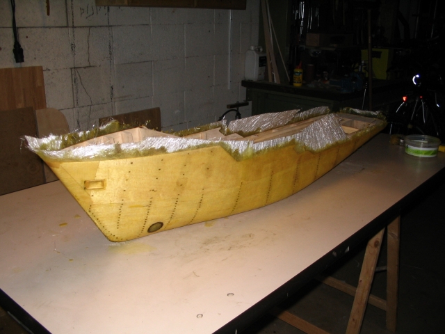

Hondasnl schreef:
Glasvezels versterken het geheel. Net als wapening in beton.
ah juist, jij bedoelt bekleden met glasvezel zoals je op je bootromp laat zien (fraai staaltje trouwens!)
