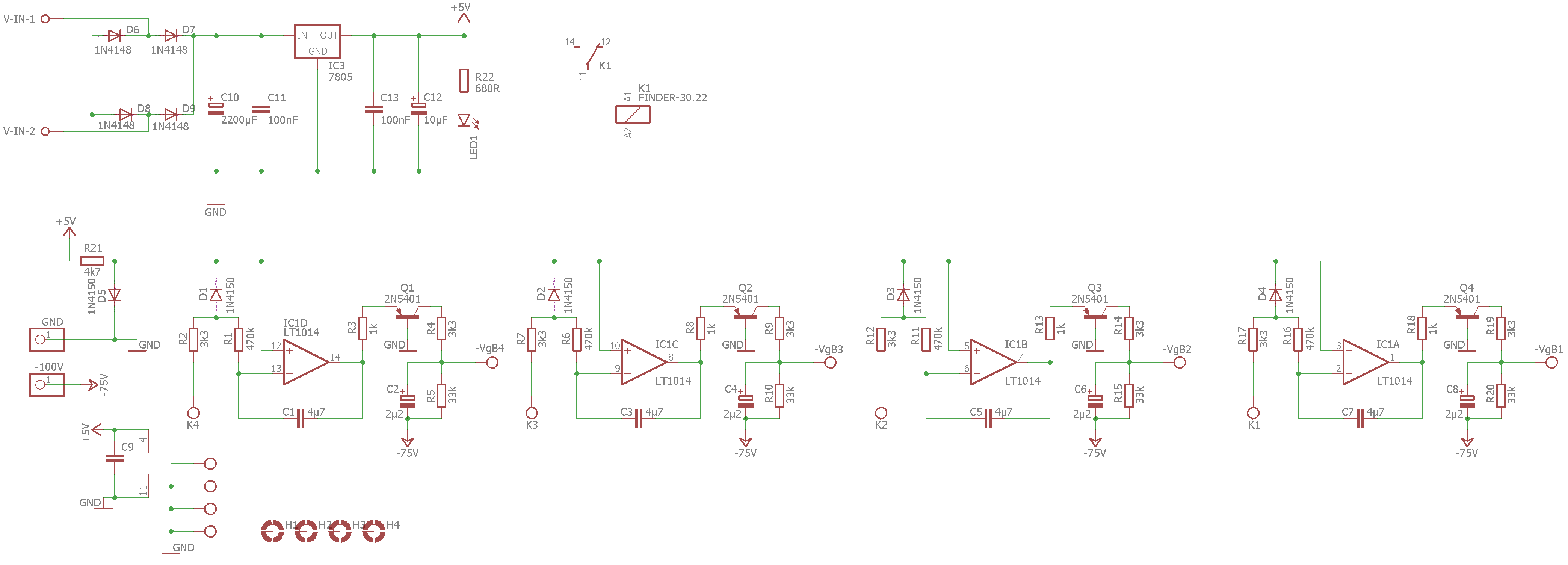

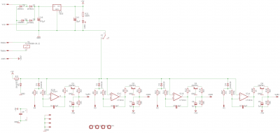

ronnydepony schreef:
Oeps, deze weerstand en diode vergeten:
En de diodes en +in van de opa's niet aan +5V maar Vref bij de ontbrekende diode !

Bericht door ronnydepony »
Aangepast en spanning is nu -100V en Vref

Bericht door MarcelvdG »
De referentiediode zit in het schema aan de verkeerde kant van de 4,7 kohm!
Bedankt, is aangepast, wil weer te vlug gaan

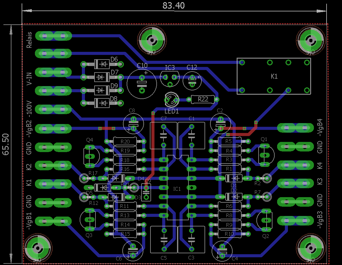

Ga het stoppen voor vanavond, zal morgen een versie plaatsen met kroonsteentjes zoals Bert gevraagd heeft
Dan kunnen we de voeding en het relais erbij plaatsen.
Indien nog meer opmerkingen, laat maar komen.

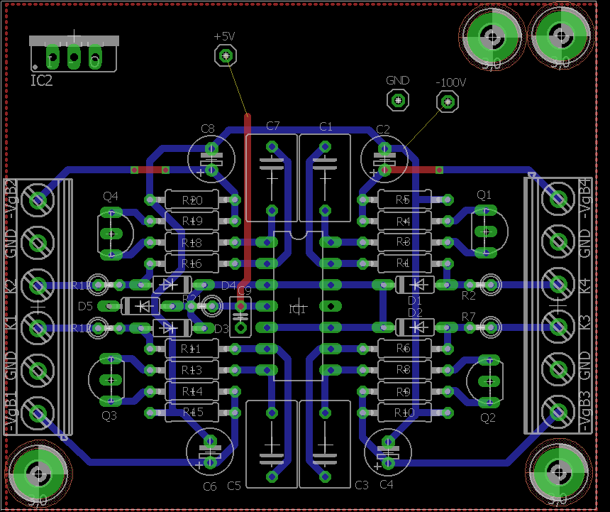

Re: Bias automaat
Ook nog even oppassen met de transistor-aansluiting.
Zo te zien heb je de collector aan het middenpootje, is niet 't geval.
Het is een van deze,
naar gelang het gebruikte type kun je, zonder de print te veranderen, de transistor volgens tekening of omgedraaid monteren.

Re: Bias automaat
Je bent me net voor!

Kleine update:
op de zijkant met kroonstenen zoals gevraagd.
Transistoren aangepast.
Alleen blijft de vraag, wat is de bedoeling ?
Hiermee bedoel ik, wordt dit een universele print of enkel voor Bert ?
Kwestie om te weten welke voeding ik moet gebruiken; indien universeel grotere condensatoren en indien enkel voor Bert kleinere condensatoren omdat het dan uit de stroombron gevoed wordt.
Zo te zien zit nu de emitter van de transistoren in het midden, dus nog steeds niet de basis.

Zou nu moeten goed zijn, wist al dat ik dit gisteravond niet meer moest doen :oops: :oops:

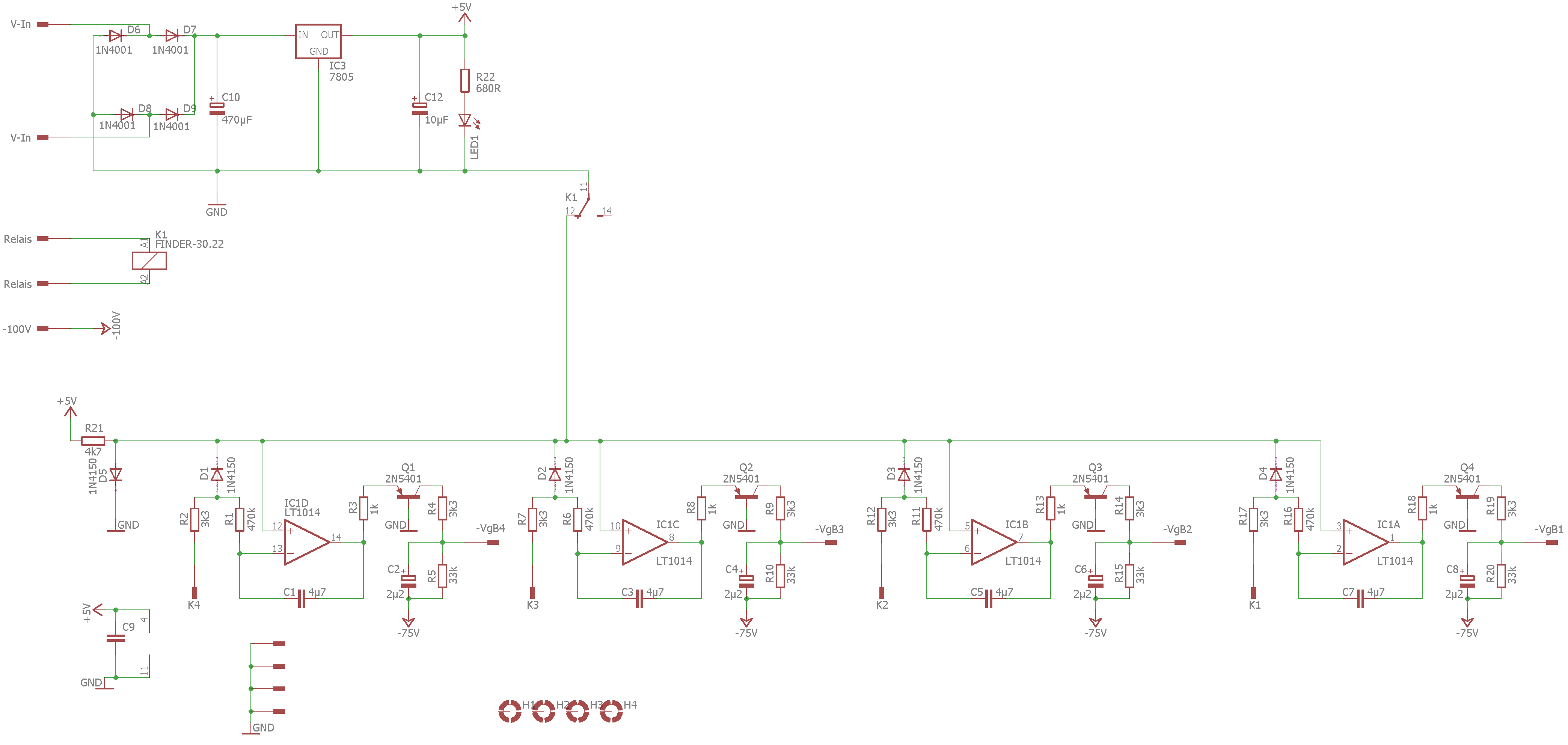

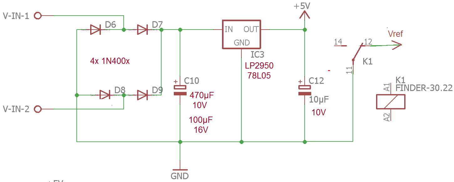

Als je het universeel wilt houden, kun je beter een LP2950CZ-5.0 nemen in plaats van een 78L05, dan kun je het nog net voeden uit 6,3 V wisselspanning. Voor de print maakt dat overigens niets uit; de behuizing en de aansluitingen van de LP2950CZ-5.0 en de 78L05 zijn hetzelfde en de elco die de LP2950CZ-5.0 nodig heeft om stabiel te blijven heeft Anne al in zijn schema getekend.
Welke waardes neem ik voor de condensatoren in de voeding ?
Lopen nogal uiteen op het internet.
MarcelvdG
Berichten: 1273
Locatie: Haarlem
Re: Bias automaat
D6...D9: 1N4148 kan de laadstroompieken van de elco niet aan, 1N4001 wel
IC3: ik zie dat dat bij jou een 7805 (1 A-regelaar in TO-220-behuizing) is in plaats van een 78L05 of LP2950CZ-5.0 (kleine regelaarjes in TO-92-behuizing). Dat is nogal overgedimensioneerd.
Waarden elco's: C12 is prima, voor C10 zou 470 uF al genoeg moeten zijn.
Re: Bias automaat
Ik denk dat het leuker is als het universeel is dus

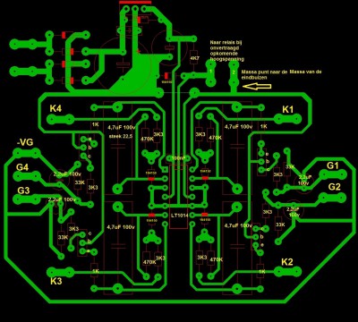

Als 't echt universeel moet dan beter een printje zoals ik liet zien, kan een stuk af en is dan ook te gebruiken voor mono.
Voor de voeding gewoon van een 78L05 uitgaan met een elco van 470µF 10V na de gelijkrichter en 10µF achter het IC.Kan atijd nog zo een LP2950 in en ook een kleinere elco met hogere spanning met meer ingangsspanning.

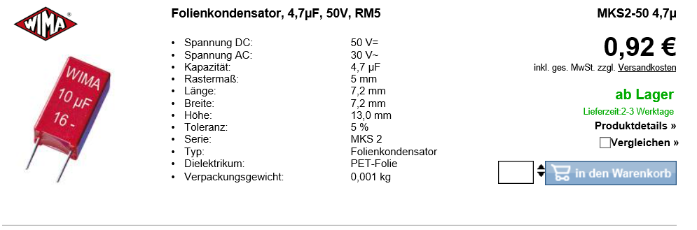

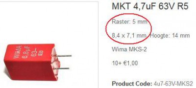

De 4µ7 C's bij Ronny zijn nog te groot (zijn bijna vierkant, niet zo lang) en pootjes 5mm uit elkaar.
Vergeet nog, lijkt of je een massavlak aan de achterkant verondersteld.K'wee nie of Bert dat goed kan maken.

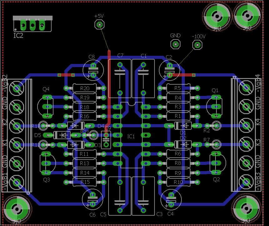

OK, OK, laat ons eerst het printje ontwerpen en dan kunnen we extra's toevoegen zoals fastons enz...
Klopt dit dat het contact van het relais aan massa ligt ?
Ik veronderstel dat het relais gevoed wordt via de 5V ?

Re: Bias automaat
Volgens de print die ik heb zit een kontakt van het relais aan gnd Ronny.
De voedingspanning van het relais komt van het relais spoel inschakelvertraging
Dus dat is een of twee kroonsteentjes erbij :wink:

Dan kom ik nu hier op uit:
Fastons erop geplaatst en ze staan op 5mm afstand zodat er ook kroonsteentjes kunnen op geplaatst worden.
Het staat allemaal redelijk dicht tegen elkaar dus zowel benaming als waarde componenten erop plaatsen is moeilijk, we zullen hier moeten kiezen.

Heel mooi,
Kan een ieder zelf bepalen wat er op komt,mijn idee :goedzo:
Laat de faststone maar zitten,Bert heeft meer aan een goede beschrijving van de componenten op de print. :?
Deze print scheelt in lengte 1,5cm met mijn ontwerp,
