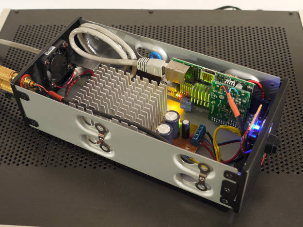

Maar mijn voeding,voed de RPI,de WIFI dongle, en de DIGI zonder extreem warm te worden,geen fan of extra grote koeling nodig.
Zoals dit leuk gebouwde dingetje.
Laatst gewijzigd door democles op di 22 apr 2014, 23:01, 1 keer totaal gewijzigd.
Berichten: 4595
Re: Squeezebox opvolger maken
Bericht door Zweitse »
Achterop zit toch een fan, of zie ik dat verkeerd?

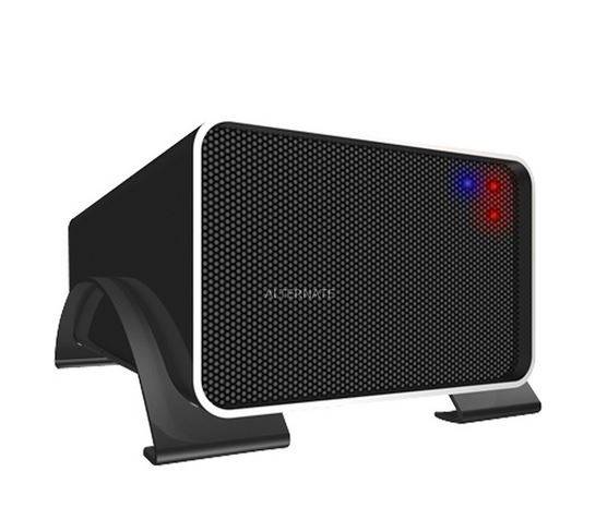

Dat is van een oude ICI BOX externe USB Harddisk behuizing, die hier voor is gebruikt.
Dit is het nieuwere type. :mrgreen:

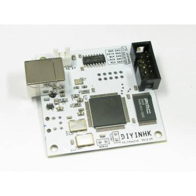

Misschien doet die diy-inhk dac het beter met de USB naar I2S print.
Maar ja USB dac op de RPI !
Met de laatste PiCore player moet het geluid wel verbeterd zijn,nog niet geprobeerd.

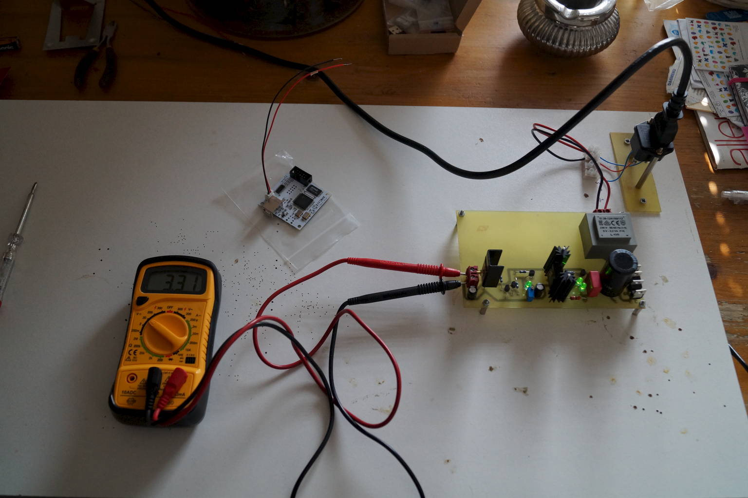

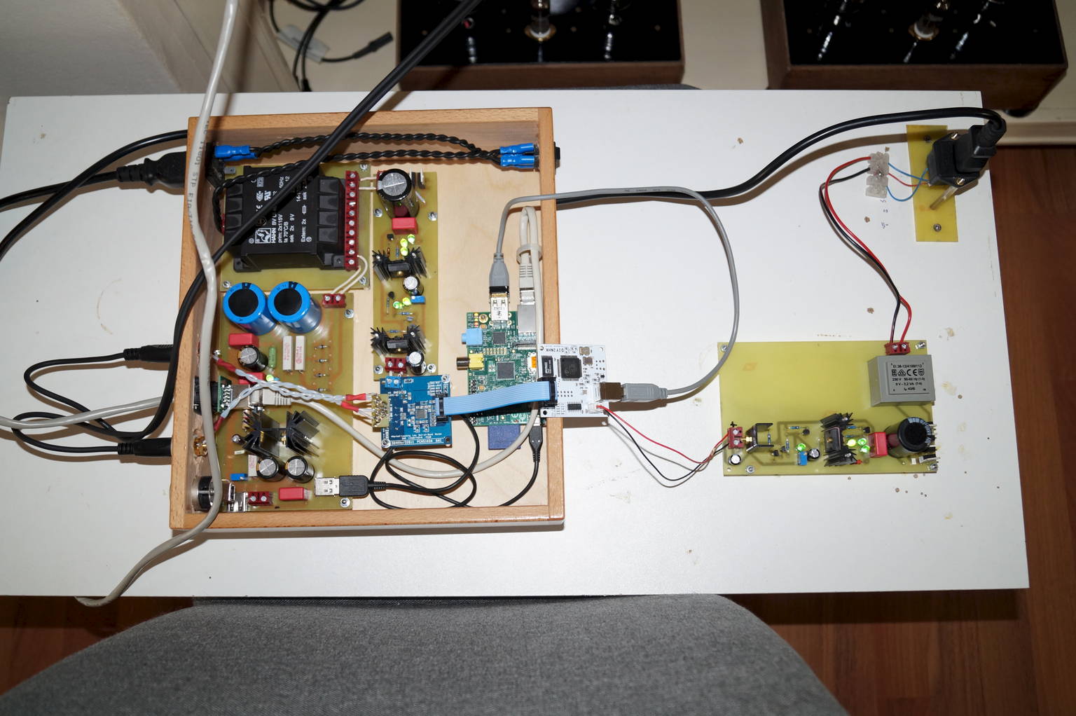

Had nog een 3,3V Salas shuntvoeding liggen.
De USB/I2S omzetter er aan geknoopt spanning gemeten,alles oke :wink:
De framboos voorzien van de nieuwste PiCore player,even geprogrammeerd,de touwtjes er aan en spelen maar.............. :mrgreen:
Hoor ik verschillen?
Ja,meer rust,niet zo opdringerig als bij het aansluiten direct op de I2S van de RPI.
Het klinkt allemaal wat volwassener, relaxed , Bedankt knuisje =D>

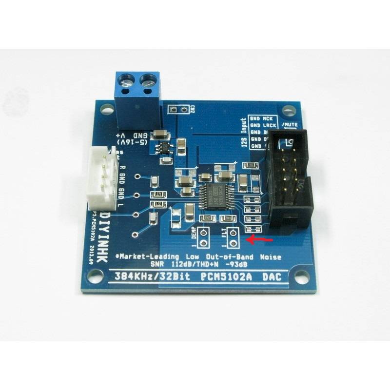

Experimenteer ook eens met het digitale filter (pin 11). Naar massa maakt het normal latency (gedetailleerd, meer "digitaal" geluid), naar V+ maakt het low latency (meer laid back, NOS-dac achtig geluid).
Bedoel je deze?
Berichten: 6144
Berichten: 3690
Locatie: Julianadorp
Bericht door knuisje »
Ja, dat zal hem zijn. Als je daar een headertje op soldeert kun je met een jumper makkelijk heen en weer wisselen.
Ook zou ik op de 4 plekken daarboven een 22 a 47 ohm smdweerstandje (waarschijnlijk 0805) solderen, van te voren de spoortjes tussen de pads doorkrassen.
