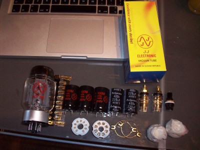

ben ff t topic helemaal opnieuw aan t lezen (nu blz17), hier de foto van de KT88:

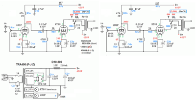

ik heb het schema aangepast op basis van de commentaren tot nu toe: schakelaar voor UL erbij (staat die zo goed?), op de plek van de rode R komt het relais van de inschakelvertraging en de 2 C's in de voeding waarvan gezegd was dat die wel weg konden (die zonder waarde in t schema) zijn weg. ipv de Alps zal ik de stappenschakelaar gebruiken die ik uit de opruiming van de verzameling van Olaf heb overgenomen. en DC voor de gloei van de voorbuis
zou iemand kunnen schetsen waar nou die ontbrompots moeten komen?

Ik zou de rode R even verplaatsen naar de DC kant van de gelijkrichter. Net voor C1 en de smoorspoel. De ontbrompot sluit je aan over de gloeispanning. De loper komt dan aan massa. De DC gloei kun je met een condensator aan massa leggen. 1uF tussen min van de gloei en massa.

kunnen jullie even overleggen? :relax:
helder. en dan 1 pot per gloei of 1 per buis?
helder
en klopt die schakelaar voor de UL zo? want nadat ik bovenstaand schema had gepost zag ik het ori schema van diyaudioprojects en daar zat het net anders:
RobertD
Berichten: 4408
Locatie: Alphen a.d. Rijn
Re: Eerste stappen in de buizenwereld - KT88 SE
Bericht door RobertD »
Als je de wisselspanning wilt schakelen, dan moet je wel beide verbindingen schakelen. Nu houdt je nog steeds spanning over. Zet een weerstand van pakweg 68k over het contact, zodat je wel een beetje stroom doorlaat. Dit om vervuiling van de kathodes te voortkomen. AC schakelen is voor het relais wel beter dan DC. Maar met de weerstand erbij zal dat meevallen.
Wat betreft schakelen tussen UL en triode vind ik jouw versie beter. Zet de weerstand zo kort mogelijk op het buisvoetje.

O, ik zie nog een vraag: Je gebruikt één potmeter per gloei.
Twee weerstanden van 100 Ohm gaat ook.
moet t relais wel dubbelpolig zijn dan... Barry weet jij dat uit je hoofd?
gaan we doen
:yeah:
gaan we doen
je hoeft dus niets in te regelen verwacht je?

Enkelpolig kun je ook schakelen tussen de centertap van de voedingstrafo en de eerste C. Blijft wel dc, maar met lage spanning. Er zijn vele wegen die naar Rome leiden.
Pcies. Als je maar niet, en dat bedoelde ik eigenlijk, de 400V DC gaat schakelen. Pak maar eens een relais uit de kast en kijk wat erop staat, de AC waarde die je kunt schakelen is vele malen hoger dan de DC waarde.

zo dan maar?
Berichten: 15171
:goedzo:

Wel een rommltje zo dat schema :o
Niet benoemde onderdelen en zelfde naam voor twee [-X
Wat bijgewerkt en voorstel voor trafo's erbij.
De UGT zouden best wat kleiner kunnen, niks goeds gevonden (iemand?).
De C na de smoorspoel (dus niet gelijkrichtbuis kant) mag best dik.
