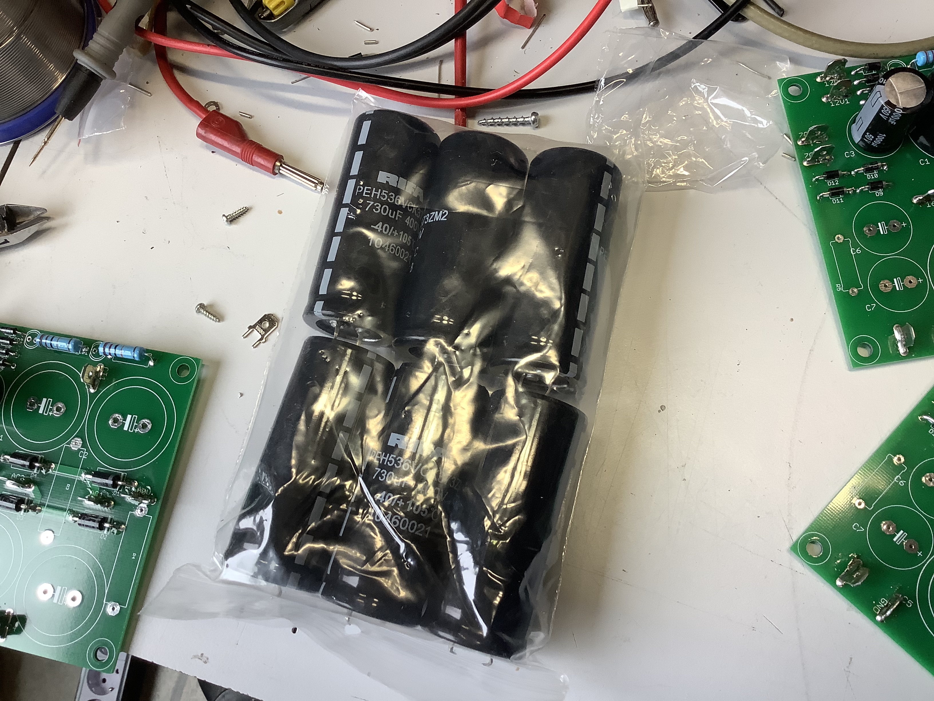

Hadden ze het pakje met de elco's bij je buurman bezorgd?
Dit lijkt niet op transport schade maar meer op sabotage.
Paul.
Re: KT120 SE met Trans Technologie upgrade naar KT150 SE met high end ringkern
Nee hoor paul zo erg is het Niet
De leverancier heeft zelf gezegd dat is mijn stomme schuld
Ze lagen zo klem in de doos precies pas
Maar een zwaar stapeltje dozen erop Dan deukt die kartonnen doos in en prikken de pootjes erin of buigen om
Bij een aantal de meeste waren de pootjes omgebogen en geen narigheid
Eerst dacht hij dat de soldeer pennen alleen door het plastic geprikt was
Maar ik vertrouwde het niet Paul en maakte de afweging
Weg leggen er later nog eens naar kijken :think:
Ik heb er 350 volt op gehad voor een uurtje denk ik en ze werkten uitstekend
Maar het zat me niet lekker de afweging is weg leggen of gebruiken
Dat laatste nee ik voelde daar me niet goed bij [-(
De enigste zekerheid om uit te vinden of ze door het aluminium geprikt waren of alleen door het plastic
Dan moest ik die bovenste laag plastic er af snijden en Tja

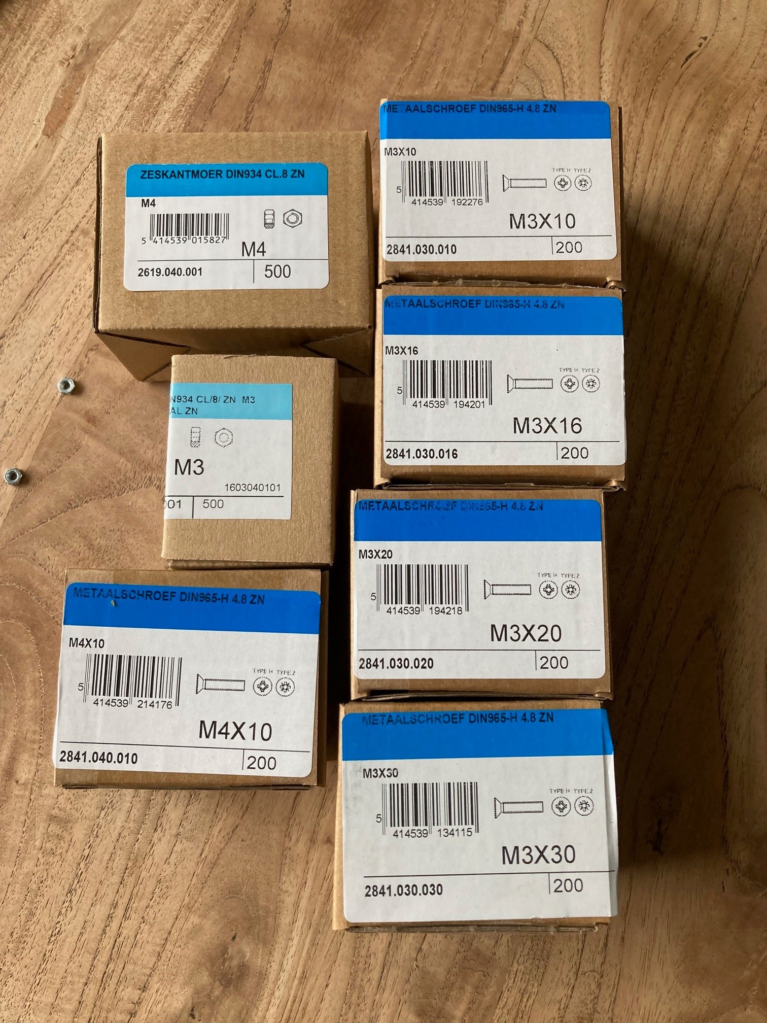

Zo ik heb mijn m3 en m4 schroeven en moeren binnen, kan ik de eerste 10 jaar mee verder, dat gamma gedoe met 20 schroefjes voor 3 euro was belachelijk. hier betaal je hetzelfde voor 200 schroefjes of 500 schroefjes.

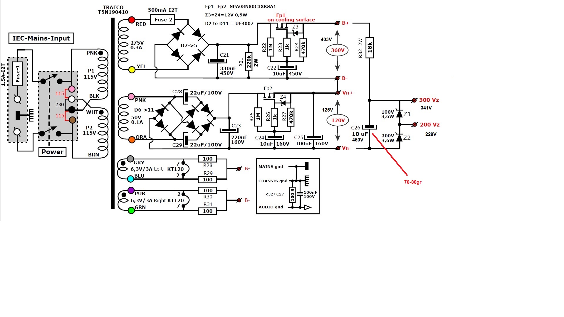

Nog even een update over de spanningen van de versterker en de temp van de elco.
De brom is nadat ik de weerstand verplaatst had verdwenen en ook niet meer teruggekomen(tot nu toe) :hide:
De elco wordt nog steeds veel warmer dan de andere voedings elco's die rond 40 a 50gr zitten (zelfde type en uitvoering, ook al vervangen).
Ik blijf ik het vreemd vinden dat de 2 zener diodes zoveel meer spanning doorlaten(heb die al eens vervangen).
Berichten: 8117
Re: KT120 SE met Trans Technologie upgrade naar KT150 SE met high end ringkern, naar KT170 SE final.
Even een blonde vraag.
Heb je de zener juist gemonteerd qua richting?
Dan zullen ze niet werken omgedraaid en staat er ca 1-2 volt over
Bij die zeners is het zo dat de spanning erover afh is van de stroom erdoor
Dus loopt er veel stroom stijgt de zener spanning je kan die 18 K vergroten naar 22k of 27K er loopt 16 mA Ik vind dat best veel
Wat op die zener spanning werkt trekt normaliter ook stroom uit die 18K waardoor de zener stroom wat lager wordt
Maar dat staat niet in het schema
Bericht door peterl »
Die klopt zeker, aantal keren nagekeken.
Daar hebben we met Anne ook al eens over gesproken, ik weet niet heeft het zin om die 18K te verhogen, wordt daar de spanning rond die zeners een stuk beter van?
Anders zou ik dat natuurlijk kunnen proberen.
Wat bedoel je wat er mist op het schema Bert?
Ja als de stroom minder wordt daalt de spanning over de zeners
Als Anne je daar ook geadviseerd hebt ? Dan zou ik dat maar doen Peter
Ik mis Wat er gevoed word op dat zener punt
peterl
Berichten: 2418
Locatie: Enschede
De brom is toch weer terug nadat ik de stroom door de buis teruggedraaid heb van 135 naar 120mA, of dat de reden is weet ik nog niet maar ga naar de middag meten.
Dat had Anne niet geadviseerd maar zal kijken of ik meer kan meten.
@peterl: Er loopt daar ongeveer 16 mA op het knooppunt er gaat een deel naar de zeners en een deel naar wat er achter hangt
Het is erg vreemd als je de stroom laat zakken de brom heviger wordt Peter Daar snap ik ook niet voldoende :-& van hoe het ( niet) werkt
Ergens in de schakeling gaat als er meer spanning is er een grotere amplitude ontstaan op het rooster
Meestal is het andersom meer stroom meer brom :think:
Dus die stroom loopt op als de spanning groter wordt
Komen we weer bij die zeners uit :-s
Ik heb er een 22K 10W in geplaatst en daarmee is de spanning wat naar beneden gegaan van 341v naar 334V, eens kijken wat dat uiteindelijk doet.
het lijkt of de elco minder warm wordt, maar afwachten. Jij had het ook nog evt. over 27K Bert?
Ja je wilt daar 300 volt en als de zeners 300 volt zijn
Dan loopt er eigenlijk te veel stroom door om volgens specificatie te werken
Staat er geen spanning stroom curve in de datasheet Peter ?
Welke zitten erin ? Dan kijk ik ook mee

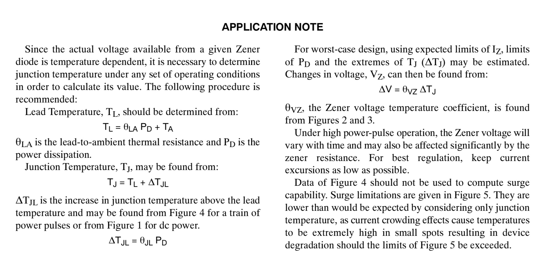

Hier staat wat ik schreef over die Temperatuur en Zenerspanning
Mijn engels is slecht en wat er over staat om het uit te kunnen rekenen moeten specialisten voor komen ben ik bang
Maar je hebt 400 volt en je wilt 300 volt Dan moet je 100 volt x de zener stroom nemen
10 mA x 100 Volt = 1 Watt
Dan raak ik volledig het spoor bijster hoe je dat uit moet rekenen
Maar er is nog iets wat ik mij herinner uit mn les stof Electronica
Een zenerdiode is ruisgenerator met een stabiliserende werking voor gelijkstroom !
Nu dat ik me dit opeens ook weer herinner bedenk ik me dat daar een ruisspanning op staat van een hoge frequentie
en dat daar die elco niet blij mee is
Dus nu kom ik met 2 dingen
1 waarom dat die spanning hoger is dat de waarde die er bij hoort is de dissipatie en omgevingstemperatuur die beïnvloed de zenerspanning
2 De warme Elco zou mogelijk weleens aan die ruis kunnen liggen die een zener opwekt
Misschien is die ruis zo klein dat het helemaal niks geeft
Maar je hebt daar een vraagteken ik zou er eens 100 NF over plaatsen Peter
