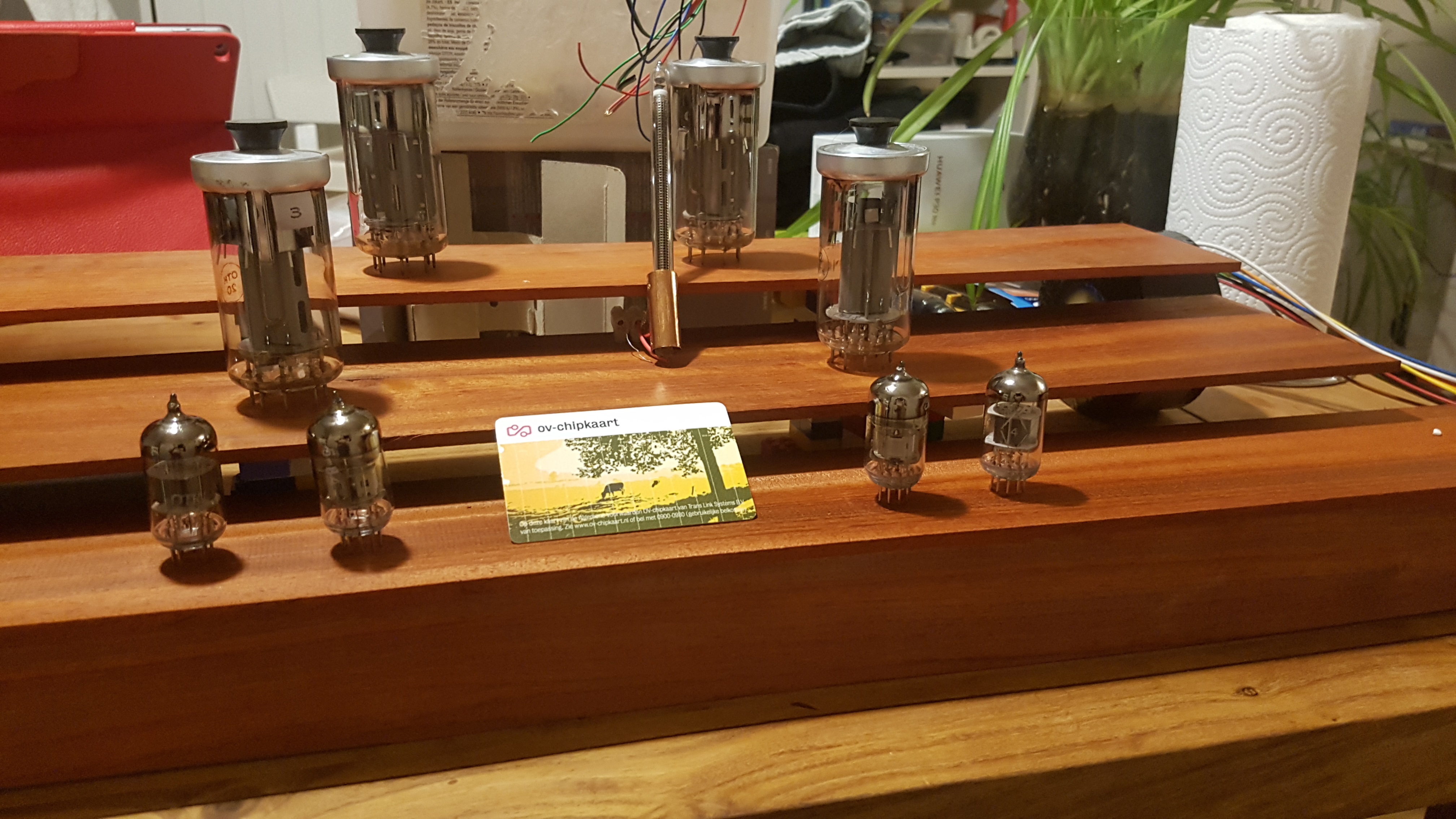

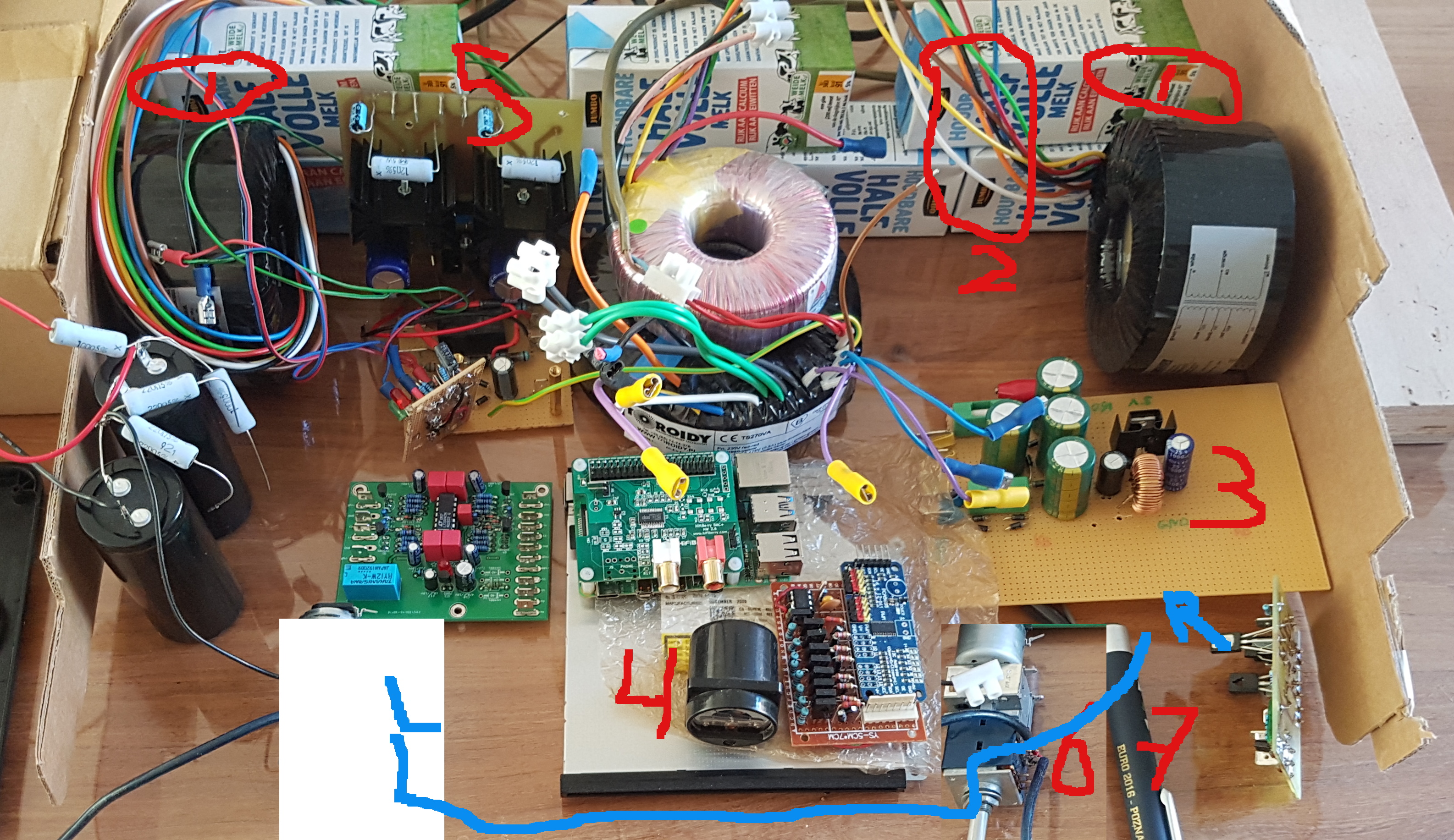

Ontwerpidee is nog steeds dit:
Trapsgewijze opzet, buizen in een driehoek.

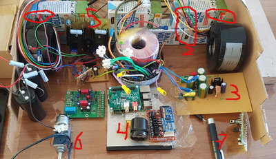

Toen was het puzzelen. Vrouwlief kwam met de suggestie dat een brede bak beter te plaatsen is dan een diepe bak, dus daaraan gewerkt. Componentsgewijs zat ik zo te denken:
1 - uitgang voor luidsprekers
2 - ingangen + selectie
3 - voedingsprint voor RPi/Arduino/Nixies (niet af)
4 - alle microelectronica: RPi/Arduino/Nixie-driver/PWM/CD loopwerk. Daarboven komt het touchscreen.
5 - voedingsprint voorbuizen. Eigenlijk worden hier alleen de 12E weerstanden loeiheet, dus leek me wel praktisch om deze aan de buitenkant te bevestigen als draadweerstanden met koelvinnen (https://www.reichelt.nl/draadweerstand- ... ol_1&nbc=1) (Daarnaast wil ik sowieso ventilatiegaten maken boven deze print voor de restwarmte.)
6 - volumeknop
7 - kanaalselectieknop
De andere componenten zijn denk ik bekend.
Als het goed is, zou er voldoende ruimte moeten zijn voor het bedraden van de buisvoeten. Voorbuizen komen wat verder naar de rand, dus zit behoorlijke afstand tussen de microelectronica en de buizen.
Waar ik nog over twijfel is de volumeknop en kanaalkeuzeknop. Keuze is nu esthetisch (links en rechts een knop). Kanaalkeuze loopt door naar achter, dan naar de volumeknop, en dan één kanaal weer terug. Dat voelt toch een beetje onpraktisch, maar hoe schadelijk is het?
Idee was eigenlijk om een fysieke draaiknop te gebruiken ipv relais vanwege de eenvoud. Als ik relais gebruik, dan is dit natuurlijk geen probleem (verwissel ik de positie van de knoppen).
Graag ook jullie gedachten over de positionering van componenten en afstanden e.d. :dank:

Tja dit wordt moeilijk :-k
De moeilijkheid is dat het buizengebeuren met deze top opstelling door de hele kast gaat lopen en zie daar maar de andere dingen tussen te plaatsen. :?
Berichten: 6144
Re: Steampunk buizen mediacenter
Wil je alles in een kast dan zul je het,denk ik, in de hoogte moeten vinden,versterker bovenin de rest er onder.
Of het bij gebeuren in een losse kast er naast.

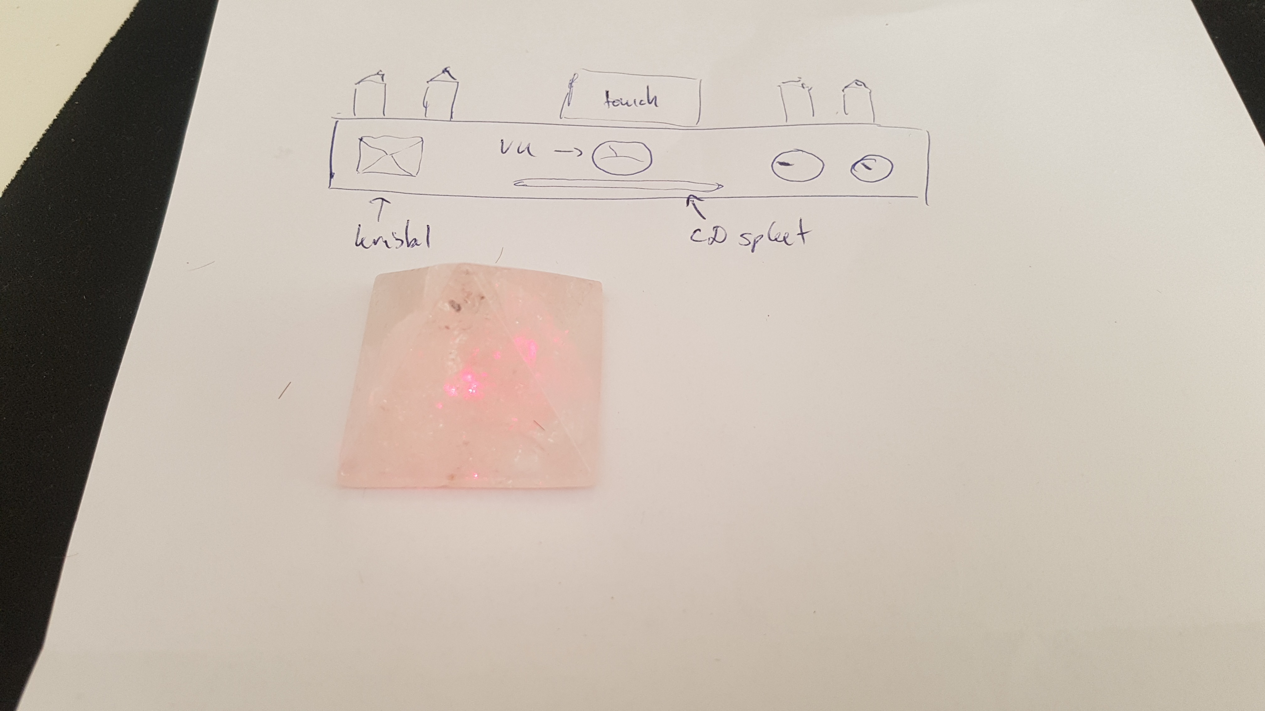

Yay, dat "onderin" was het toverwoord :D
Als ik toch beide knoppen rechts doe, dan heb ik eigenlijk één kanaal dat een uitdaging is. Als ik die ónder het CD loopwerk doe zover mogelijk vooraan, dan zit ik, op de CD na, relatief ver van de noise componenten. Plus extra shielding van de CD.
Die CD is toch een soort legacy (en WAF) support: makkelijk om te hebben, zal heel weinig gebruikt worden. Als hij niet gebruikt wordt, voedt ik hem ook niet.
Dan krijg je zoiets qua bedrading:
Voor het voorpaneel was ik er net hoe ik de knoppen rechts kon zetten zodat het toch een beetje leuk oogt. Ik heb een leuk stuk bergkristal als souvenier meegenomen ooit, en dat ziet er prachtig uit als je er met een laser op schijnt. Toen moest ik denken aan Henkjan's Ncore viewtopic.php?f=60&t=24225#p1914108, en dacht: hey, dat wil ik ook! :lol:
Kan het tergelijkertijd voldoen als aan/uitknop. Krijg je zo'n vooraanzicht:
(in het donker is het trouwens veel mooier dan in de felle zon nu - desnoods zet ik er meer lasers op, heb nog zo'n 50 modules liggen :lol: )

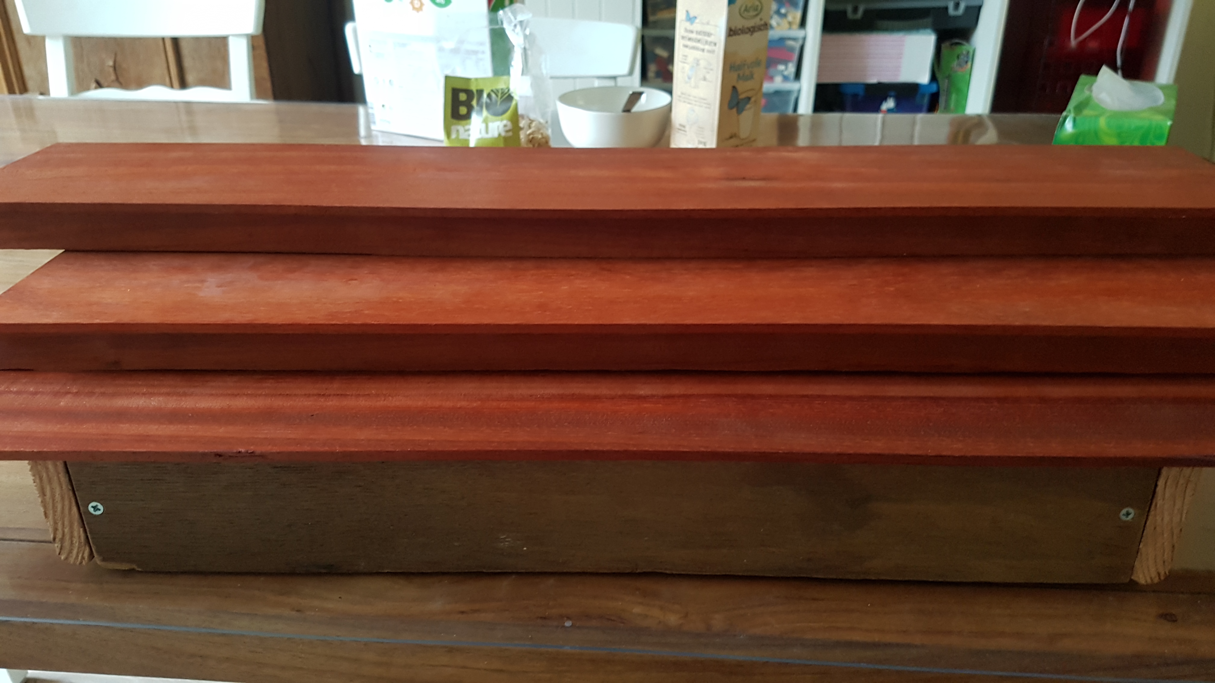

Alvast voorbereiden op de volgende stap. Het is een behoorlijk gewicht zo alles bij elkaar, dus een stevige kast is noodzaak :-k Eerste idee was om alles met padoek te doen, maar dikke planken padoek zijn prijzig (en een behoorlijke reis om ze te halen). Alternatief is om "gewoon" hout te gebruiken, en dat te bekleden met de padoek die ik heb liggen.
Ofwel, planken padoek van ca 5 mm vastlijmen op ander hout. Naar ik begreep heb je voor padoek wel speciale lijm nodig. Eens kijken hoe dat gaat...

Barry2001 schreef:
Werd ff getriggered door die laatste zin, over het lijmen van padoek. Heb dat toevalligerwijs het laatste halfjaar redelijk veel gedaan, eigenlijk geen problemen gezien. Heb Bison D2 houtlijm gebruikt, of heb ik toevallig de juiste lijm gebruikt? Ben benieuwd naar de reden waarom je dit denkt. Was bij mij padoek dat geschuurd was en nadien een blanke (watergedragen) laklaag heeft gekregen.
O.a. hier: https://www.woodworking.nl/threads/pado ... iet.25032/. Had vaker gelezen dat padoek moeilijk lijmt omdat de lijm minder goed in het niet-poreuze hout trekt. Vandaar m'n voorzichtigheid ;) Zeker met hele planken.
Ik hoor je gelijk even uit als padoek-ervaringsdeskundige :lol:
Maar wat is de beste aanpak hier? Ik dacht: plakken->kistje maken->lakken->hardware ein. Maar jij doet lakken->plakken.
En qua lak: algemene blanke lak is goed genoeg, geen speciale padoek-lak (als dat al bestaat)?

Nee lakken doe ik als laatste. Eerst (uiteraard) alles op maat zagen en bewerkingen doen, bij mij was dat een rand infrezen. Dan lijmen. Het waren kastjes in verstek, plankjes leg ik op tafel neer met de binnen kant naar boven. Achterkanten met elkaar verbonden met een stukje schilderstape. Lijm aan brengen in de voegen, niet teveel zodat het niet aan de buitenkant eruit komt, en dan enkele minuten laten intrekken, dit is denk ik wel belangrijk. Hierna dichtvouwen, tape een paar uur laten zitten, uitharden nog wat langer. In de gebruiksaanwijzing staat ook nog dat je kunt ontvetten indien nodig, maar heb ik niet gedaan dus.
Daarna lakken, heb zelf dit gebruikt . Watergedragen dus, en dan in totaal 3 lagen. Komt heel mooi de houtnerf (en dat is erg fraai bij padoek) naar boven, het hout kan daarna tegen een stootje. Die lak is op zich geen bijzondere denk ik hoor, zal veel zijn wat goed bruikbaar is, andere merken, etc. Pas op het allerlaatst de hardware erin.
Ik wil wel een fotootje maken van het eindresultaat, doe ik morgen even ok?

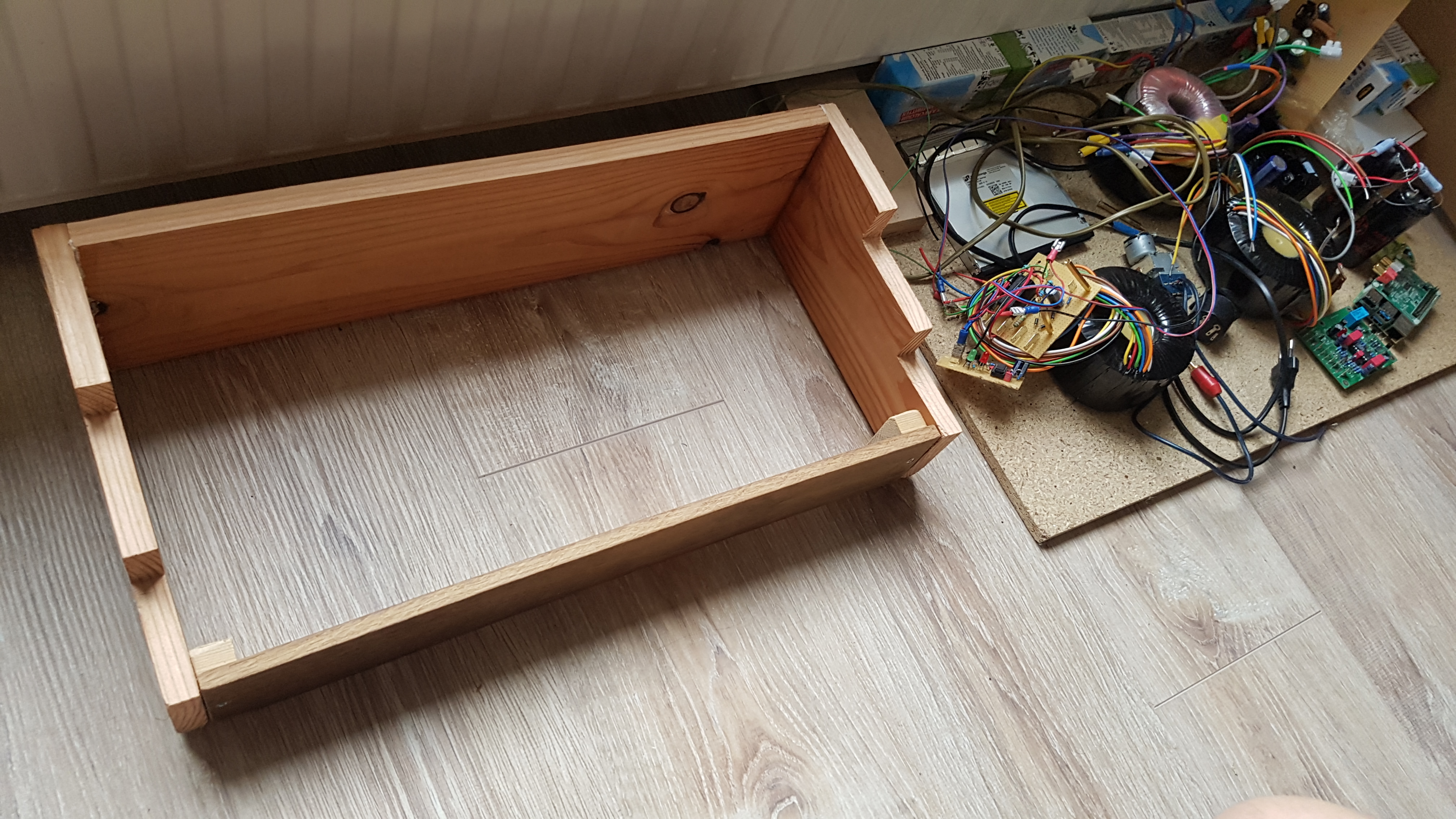

Zo, Zwartoog heeft weer een zondagje kunnen denken en zagen. Binnenbekisting is, op wat vereffenend naschuurwerk, klaar!
Sfeerimpressie :D
Qua ruimte wordt het wel een uitdaging. De halve centimeters houtdikte waar ik losjes rekening mee hield, werden naar hedendaags gebruik anderhalvecentimeters, en dat ging hard :shock: Gelukkig ook maximaal in de hoogte gegaan mbt het hout wat ik had liggen, dan past het misschien weer net :lol:
Dan nog wat vragen:

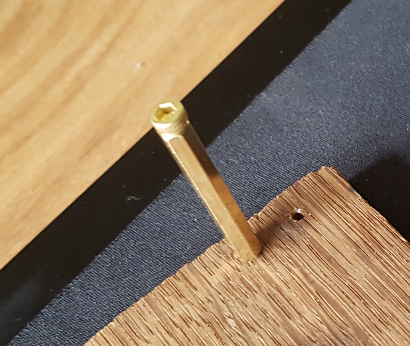

- Hoe tappen jullie draad in hout? Ik boor 2,5 mm voor en dan de M3 (zelftappend) erin. Zit hartsikke stevig, zeker mbt het gewicht van een printplaatje.
- De randaarde: ik heb alleen uit de voedingstrafo een randaarde lopen, moet er verder nog iets aan? Zo nee, dan ga ik voor een kleinere stekker (C7 ipv C13) ivm ruimte :oops:
- Trafo ingieten: ik had dus de epoxy uit m'n ringkern gehaald, dus werkt niet handig nu. Plus dat hij sowieso bromde. Ik zat te denken om zo'n toroidal cover te halen en hem daarin in te gieten. Waar haal je geschikte hars? Of laten doen bij AE oid? Of beter niet volledig ingieten aangezien hij er niet voor ontworpen was?
