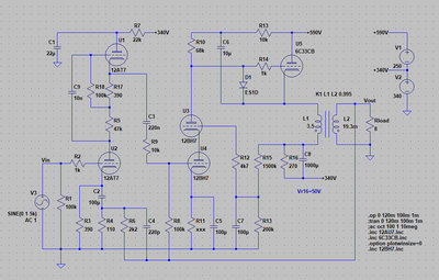

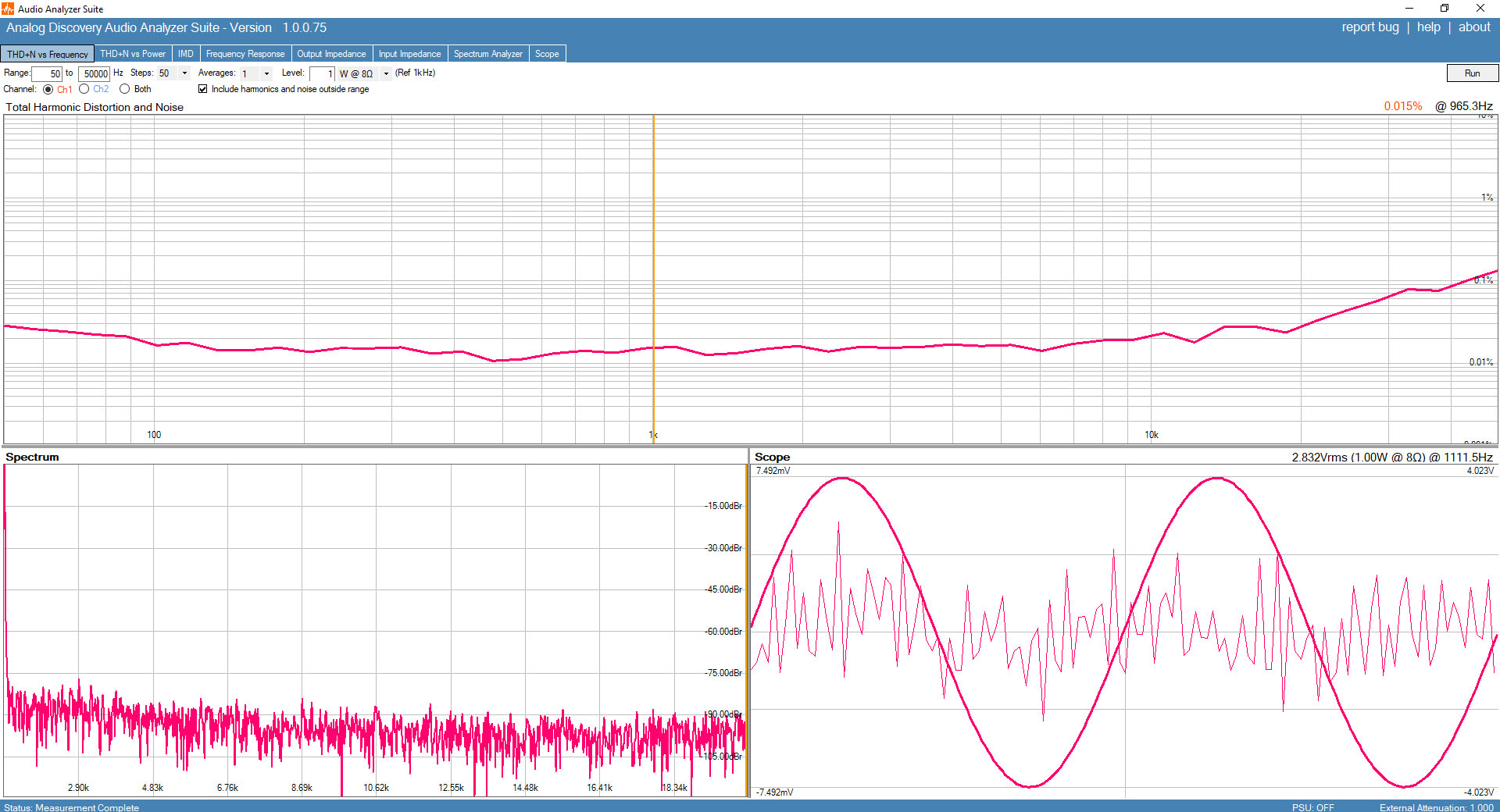

Ja, da's waar Anne, alleen willen we natuurlijk niet alleen meer versterking, maar ook een lagere vervorming.

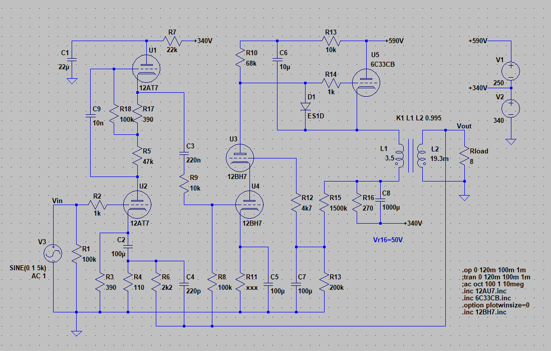

Onderstaand is waar ik vandaag ben geëindigd, ik moet nu weer wat echt werk gaan doen vandaag ipv. hobbyen op 't werk ... :boos:
Ik denk, en ik zeg héél voorzichtig denk, dat ik de LF oscillatie heb uitgebannen. Ik heb een aantal kathode weerstand condensatoren, inclusief de bootstrap condensator, in waarde verlaagd. Ook heb ik C3, zie meest recente schema hieronder, bewust laag in waarde gelaten. Het lijkt te helpen, maar dan nog begrijp ik de oorzaak erachter niet, dit was meer natte vingerwerk ... :shock:

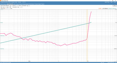

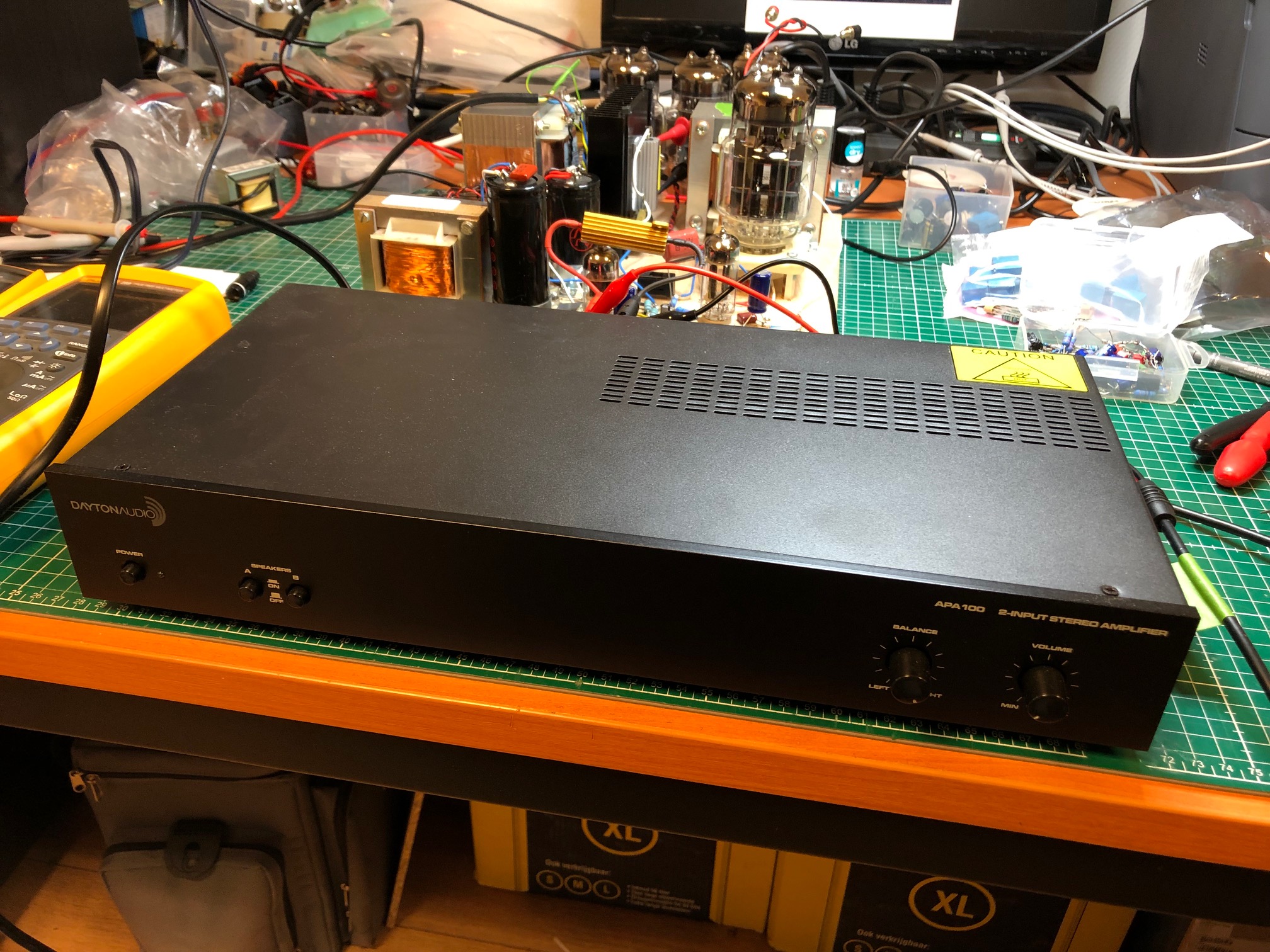

Iemand riep iets over vervormingscijfers die geen pas zouden houden met b.v. een LM3886? Ach, volgens mij zit ik er inmiddels een stuk onder en ik ben nog lang niet klaar. De LM3886 is een Dayton Audio APA100, een netjes en correct opgebouwde eindversterker die ik al een aantal jaar als meetversterker gebruik voor luidsprekermetingen e.d.

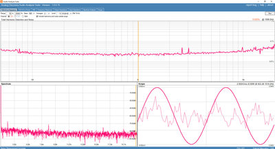

6C33 versterker - THD+N v.s. frequentie - 1W/8 Ohm
LM3886 versterker - THD+N v.s. frequentie - 1W/8 Ohm

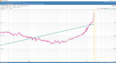

6C33 versterker - THD+N v.s. uitgangsvermogen - 8 Ohm
LM3886 versterker - THD+N v.s. uitgangsvermogen - 8 Ohm
Dayton Audio APA100 LM3886 eindversterker

Daar was ik al bang voor, een buizenversterker die nergens naar klinkt :( :lol:
Re: Hypothetische 6C33 versterker?
Goed, de vlag kan uit, target is gehaald, onder de 0.01% van circa 100Hz tot 10kHz bij 1W/8 Ohm (cursor 0.008%/1W/8R) :rock: :yeah: :bakkie: ...

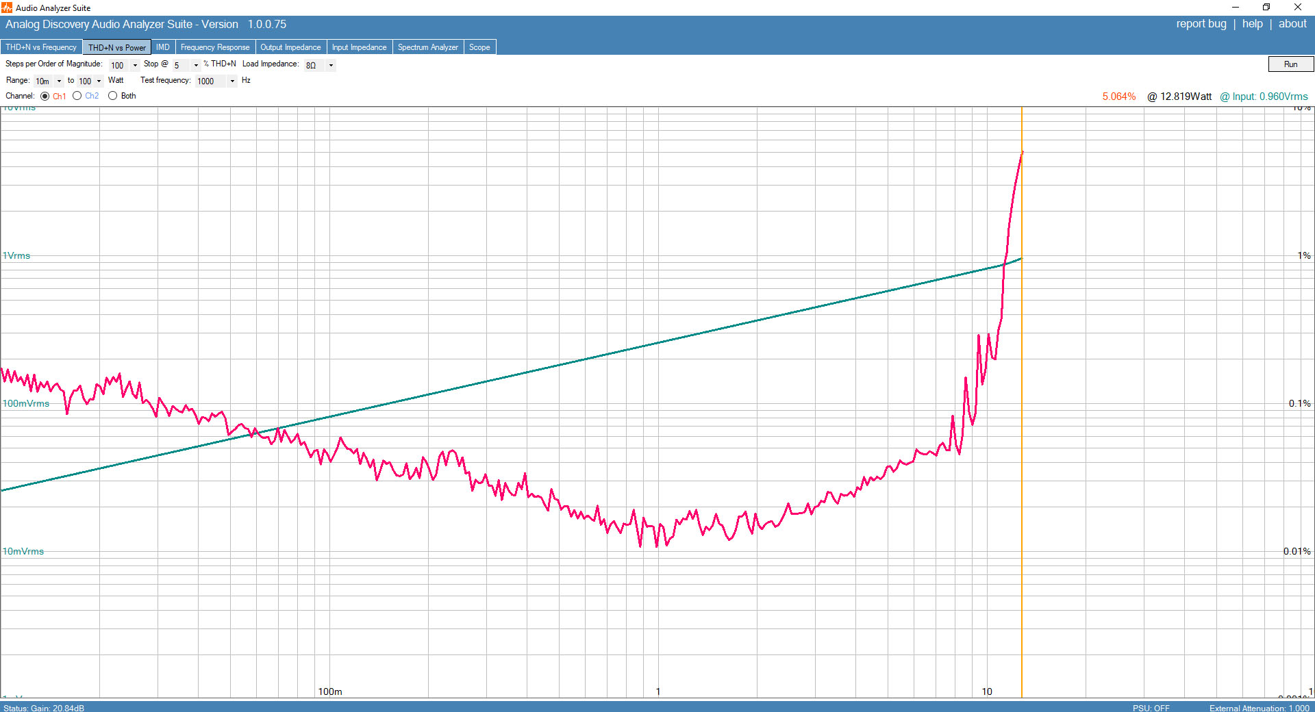

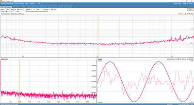

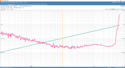

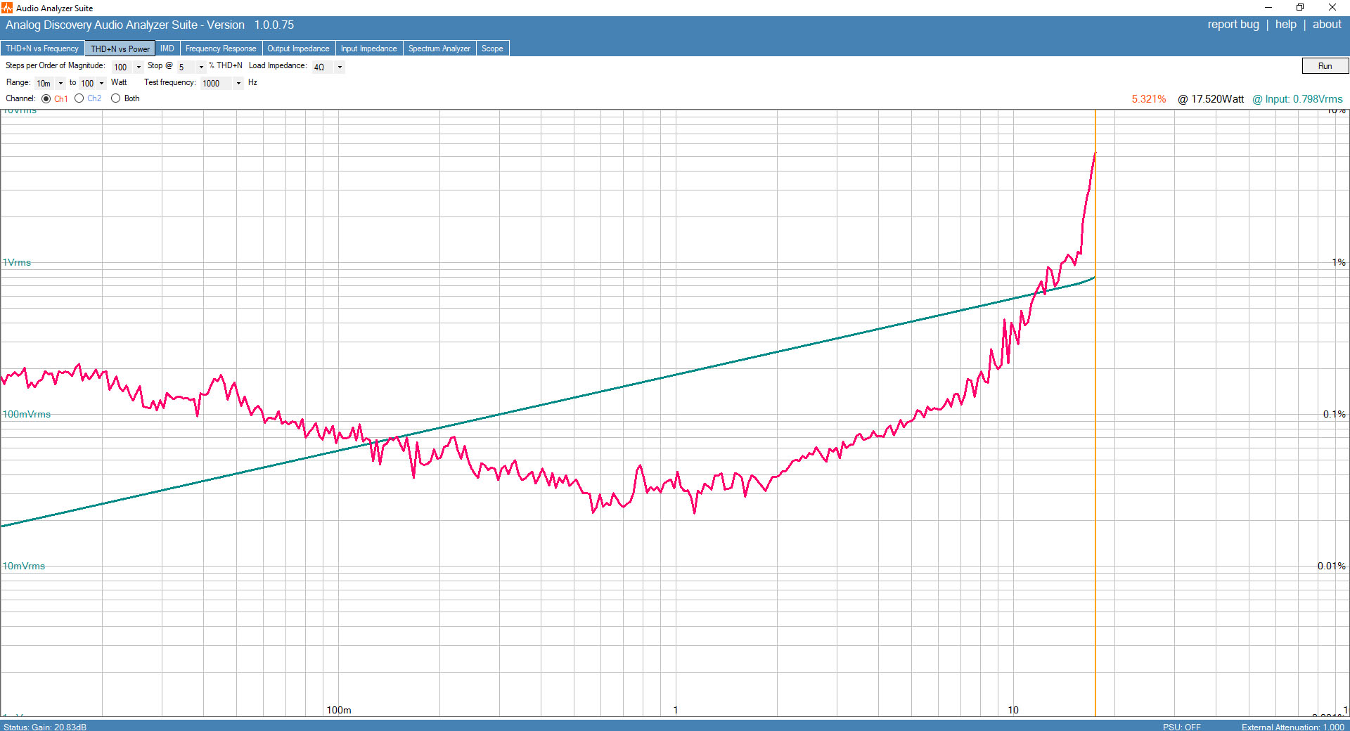

En even voor de volledigheid de THD+N vs. frequentie bij 1W/4 Ohm en twee THD+N vs. uitgangsvermogen plots, één bij 4 Ohm en één bij 8 Ohm. Bij 4 Ohm komt er met 5% vervorming net geen 18W uit, bij 8 Ohm ruim 12W. Mooie afsluiter van de week zo ... :yeah:
THD+N vs. frequentie - 1W/4 Ohm
THD+N vs. uitgangsvermogen - 4 Ohm
THD+N vs. uitgangsvermogen - 8 Ohm

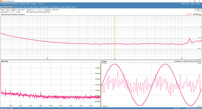

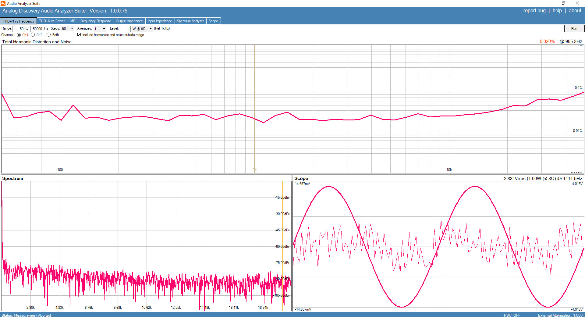

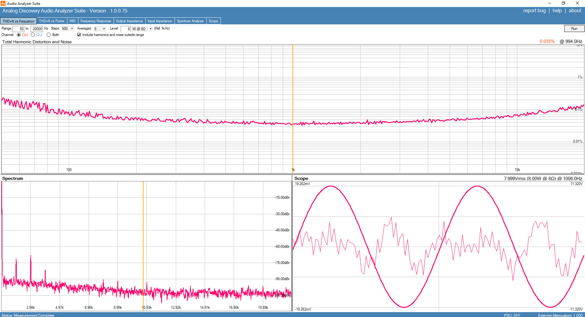

Even een korte update. Laatste twee dagen druk geweest met werk en nogmaals gekeken naar de LF oscillatie die hardnekkiger bleek dan gedacht. Inmiddels is dat opgelost en heb ik nog eens in detail gekeken naar de compensatie e.d. Onderstaande plots komen dan uit de prototypes rollen en ik ben d'r tevreden mee. Een single-ended buizenversterker, zonder halfgeleiders (behalve de diodes in de voeding), die dergelijke cijfers laat zien is voor zover ik kan nagaan een redelijk uniek iets.
THD+N vs. frequentie - 8W/8 Ohm
THD+N vs. uitgangsvermogen - 1kHz
THD+N vs. uitgangsvermogen - 100Hz
