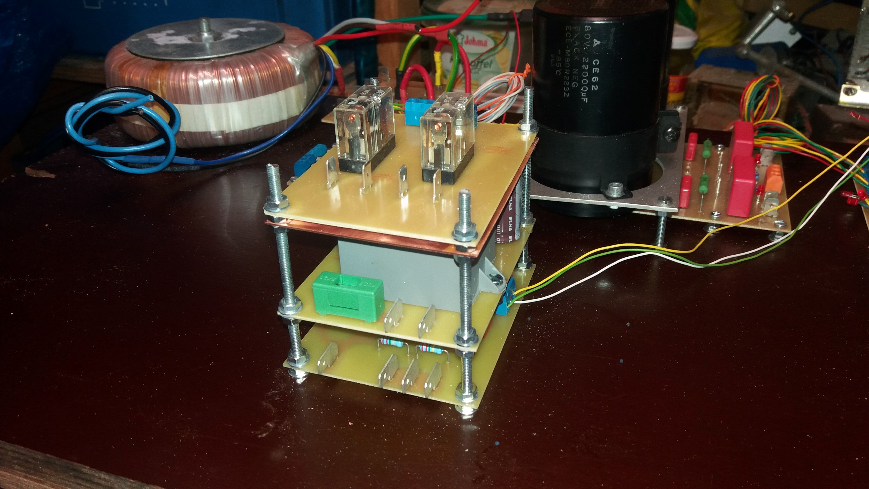

Het is me wel niet duidelijk hoe enkele kleine onderdelen onder de print plaats kunnen maken voor een andere print :?
Re: Overhaulin' : Elektuur Crescendo 1983 Eindversterker.
Hoe bedoel je dat, Anne, dat laatste ?
Om wat ruimte te creëren voor het DC-servo printje zijn er alsnog enkele componenten naar de onderzijde verhuisd.
(Hoop dat dit de goedkeuring van P. van Lingen kan wegdragen.... :hide:)
Vandaar dus :?

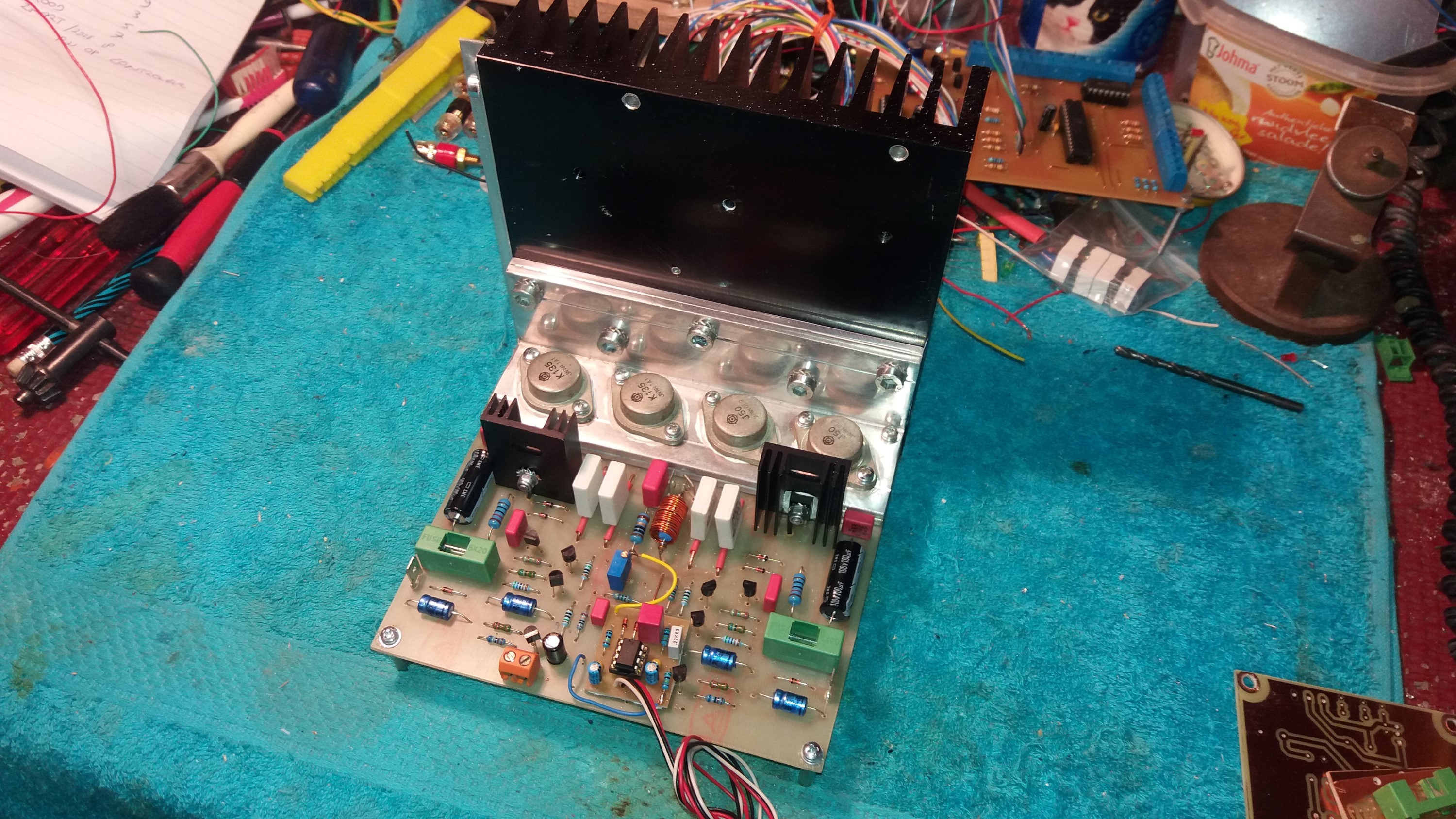

De koelblokken zitten inmiddels ook aan de eindversterkers geknoopt :
En de firmware versie 1.0 heb ik vanmiddag in de controller kunnen zetten, dus gestaag ploeteren we voort... :D

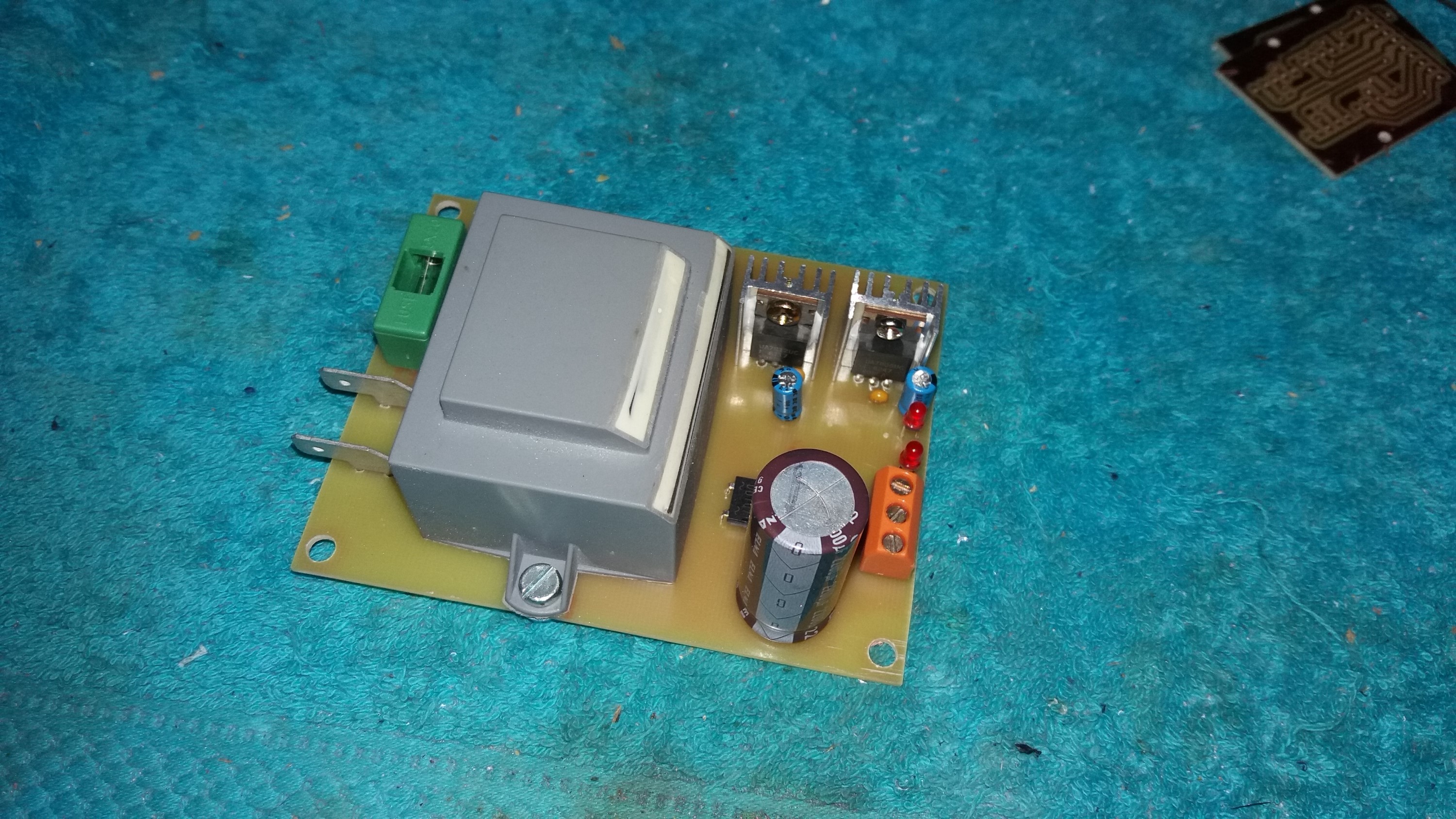

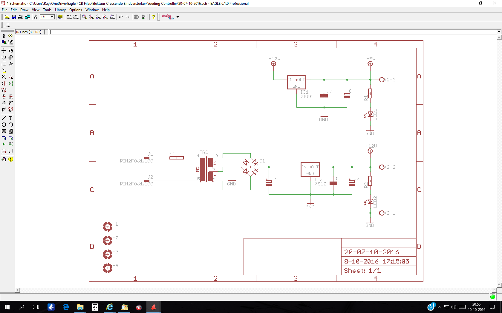

De voeding voor de controller, heel saai. trafo, brugcel, afvlakker, 7812 en 05.
Zal er verder geen woorden aan vuil maken...

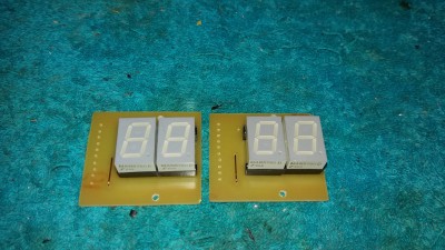

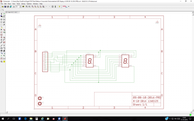

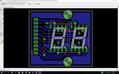

Dan krijgen we de 7-segment LED displays ten behoeve van de thermometer die de eindtrappen monitort :
Ja, ik ben iets te enthousiast geweest en ik heb de Common's van de displays ook aan elkaar geknoopt, da's nou net niet de bedoeling...
Geen zorgen, komt wel goed. :relax:

Netjes! Neem je wel common cathode displays? In het schema staan common anodes.
Anne kennende gaat hij aan de hand van de foto op zoek naar een datasheet, dat hoeft dus niet :
MAN5760.pdf
(600.75 KiB) 65 keer gedownload
Ja, klopt, ik had wat moeite een passende footprint te vinden in de library. het display op de foto zijn dus CC.
Anne kennende gaat hij aan de hand van de foto op zoek naar een datasheet, dat hoeft dus niet : MAN5760.pdf
Hoeft niet hoor, tamelijk standaard.Wel even wat anders gedaan :D
Gemeenschappelijke van eenzelfde cijfer aaneen.

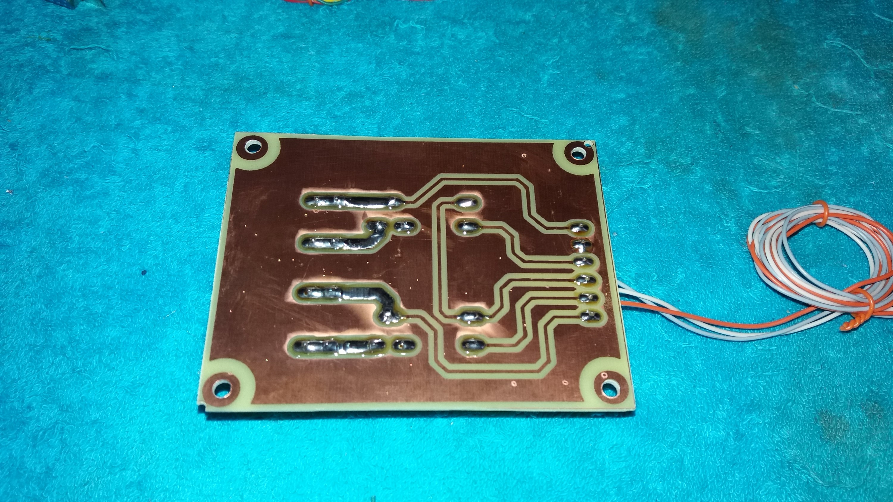

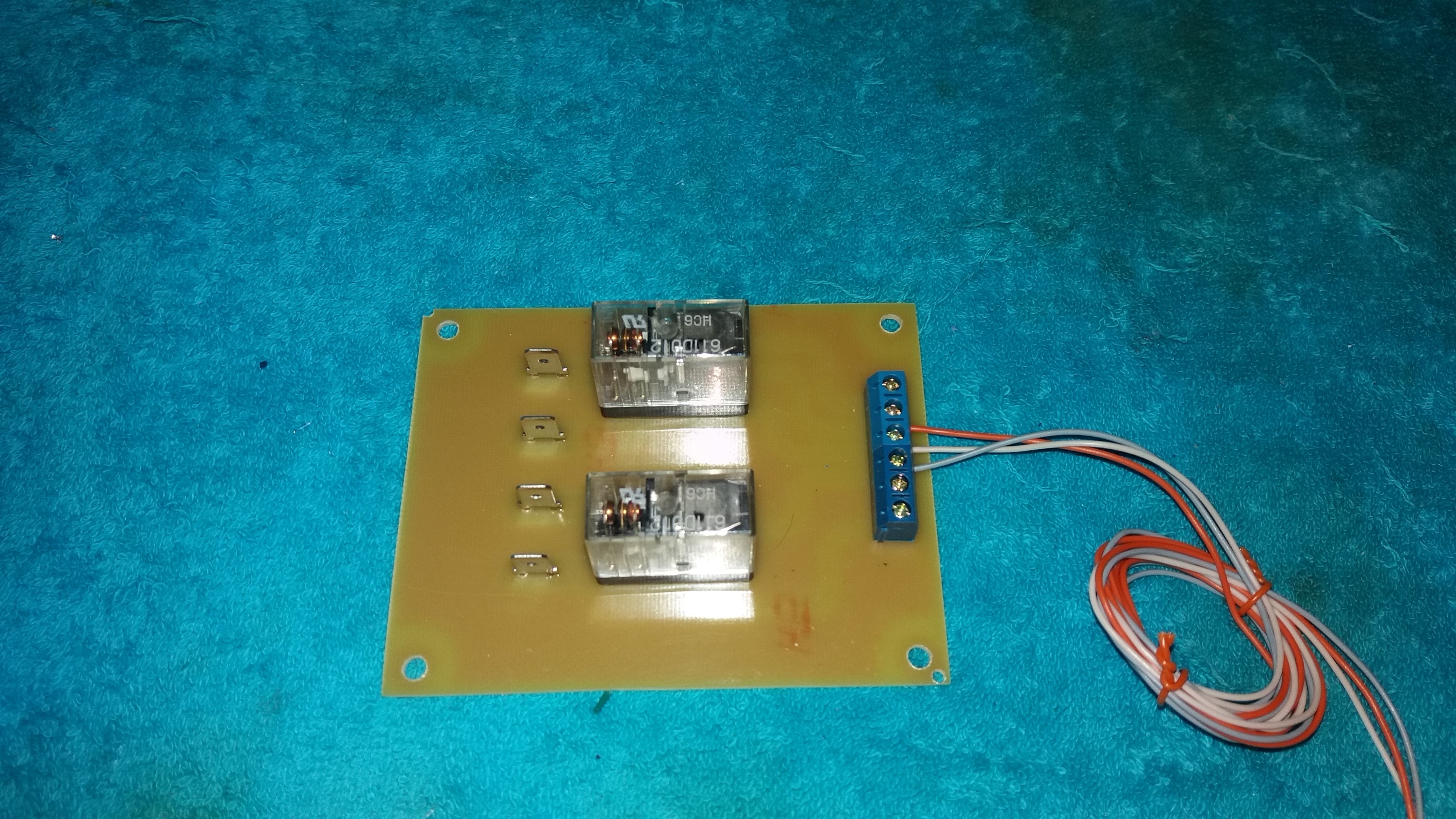

En dan was er ook nog een PCB voor de uitgangs relais benodigd :
Vervolgens heb ik alles eens aan elkaar geknoopt om de controller te testen.

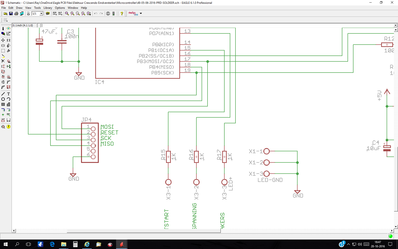

Eerste gedachte is natuurlijk de LED, dus deze vervangen. geen resultaat, dan meten.
het gaat dus om de LED die word aangestuurd door pin 13 van de controller en vervolgens door weerstand R16 naar de betreffende LED loopt.
Aangezien de 2 andere wel werken kon ik mooi daaraan refereren. bij de twee andere staat keurig de V+ (5 volt) op de uitgangen van de controller en na de voorschakelweerstanden gaat er 1.7 Volt naar de LED.
Bij het probleem geval is dit dus 0 volt op de uitgang van de pin 13. na wat meer meten (pieper) kan een ets/soldeer/layout fout zo goed als uitgesloten worden.
Het blijkt wel dat pin13 maar 25 Ohm tot de GND meet, lijkt me bijna kortsluiting.
Zou het kunnen zijn dat de controller defect is ?
Eerst mooi dat 't tot hier goed lukt :D
Moet altijd wel ergens een haar in de soep zitten :-s
Zou kunnen door statische lading dat de pin is beschadigd.Hoewel kan ook gewoon de diode aan de ingang zijn die je meet.Vergelijken met de pinnen naar de andere led's zou ik zeggen.
Als de pin idd niet deugt is er misschien nog een andere vrij om die te gebruiken.Program omzetten en zorgen dat de foute pin op nul blijft.Anders zit er niks op dan vervangen.

Zal morgen even voor je kijken Ray. Zit vast een foutje in de code.
Dat is inderdaad ook nog een mogelijkheid, had ik niet echt aan gedacht...

Er zat inderdaad nog een foutje in de code. Ik heb je een nieuwe versie gepb-ed.
Is ontvangen, en gaat er vanavond in gezet worden. :D
Meet je dan 't zelfde op de pinnen voor de andere led's ? Zoniet dan is er toch iets mis met de µC.
Nee, het was toch een software foutje, inmiddels is dit opgelost, en werkt alles (voor zover ik kan zien en beoordelen) naar behoren. :D :D
