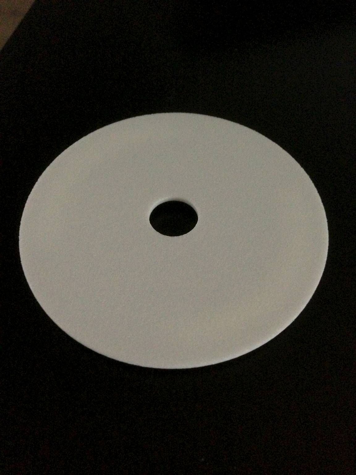

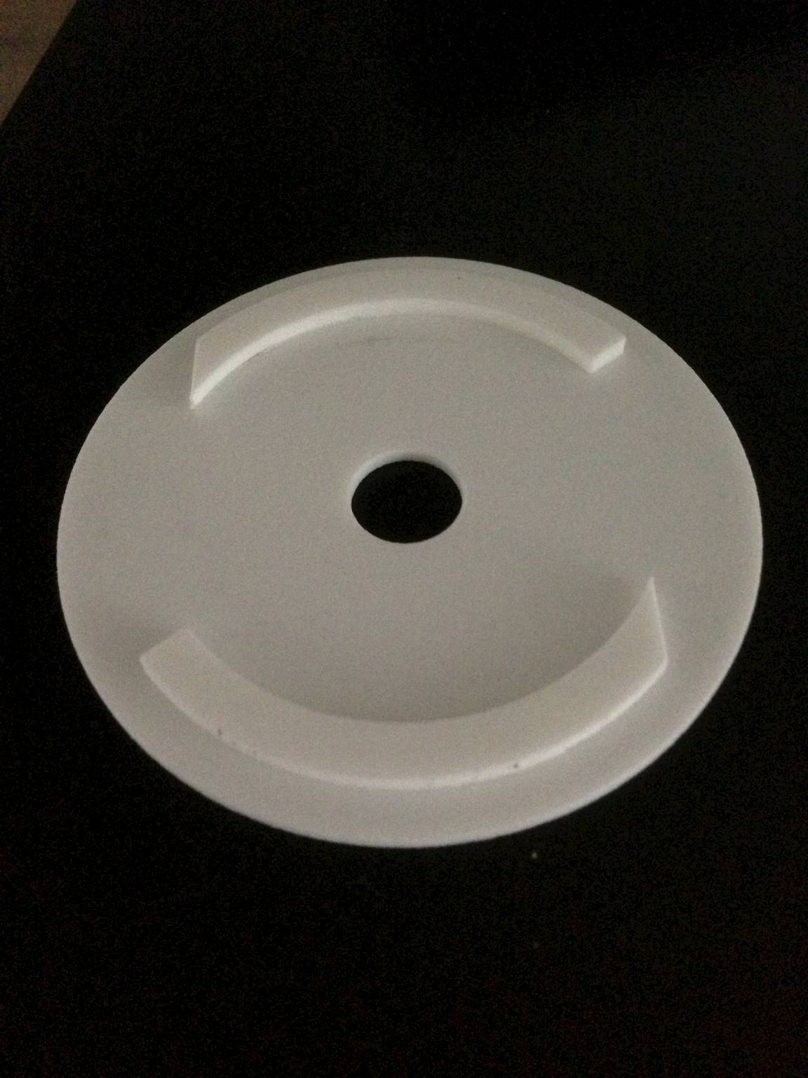

Zo weer een kleine update.
Gisteren heb ik de ophanging versterkt voor het nieuwe gewicht. Ook zijn de schroeven vervangen door kleinere en zijn de moeren intern verzonken zodat je er nagenoeg niets meer van ziet van buitenaf. En uiteraard een kleur gegeven zodat het nog meer wegvalt aan de onderkant.
De extra hoogte die ik per ongeluk had toegevoegd aan het plateau heb ik verwijderd. Ook heb ik de verhoging op het frame waar het lager op komt zwart gemaakt.
De motorbehuizing vordert aardig. De alu buis was flink beschadigd dus ik ben steeds alles aan het schuren en plamuren. Rotklusje.
RPM meter ben ik nog niet aan toegekomen. Miss dat ik het geheel toch nog meeneem zaterdag :hide:
De gewichten kan ik alleen nog niet monteren omdat ik de gewichten nog moet verzinken en ik heb geen M6 tap. Dat ga ik niet redden voor zaterdag.

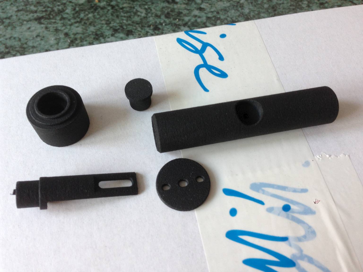

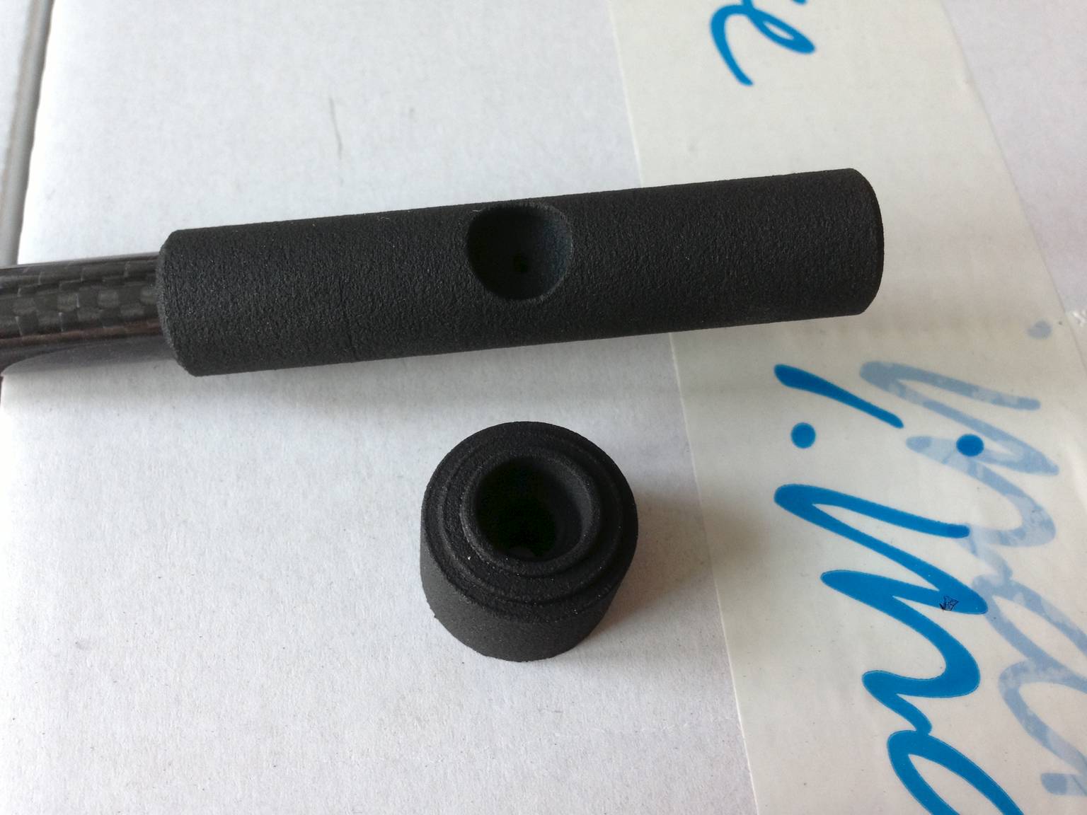

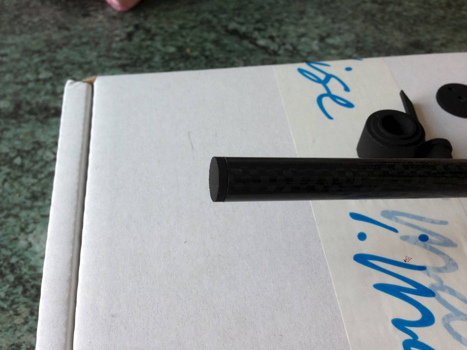

Vandaag zijn de geprinte onderdelen voor de toonarm binnen gekomen. Ziet er heel stoer uit en de passing is uiteraard perfect. De foto's!

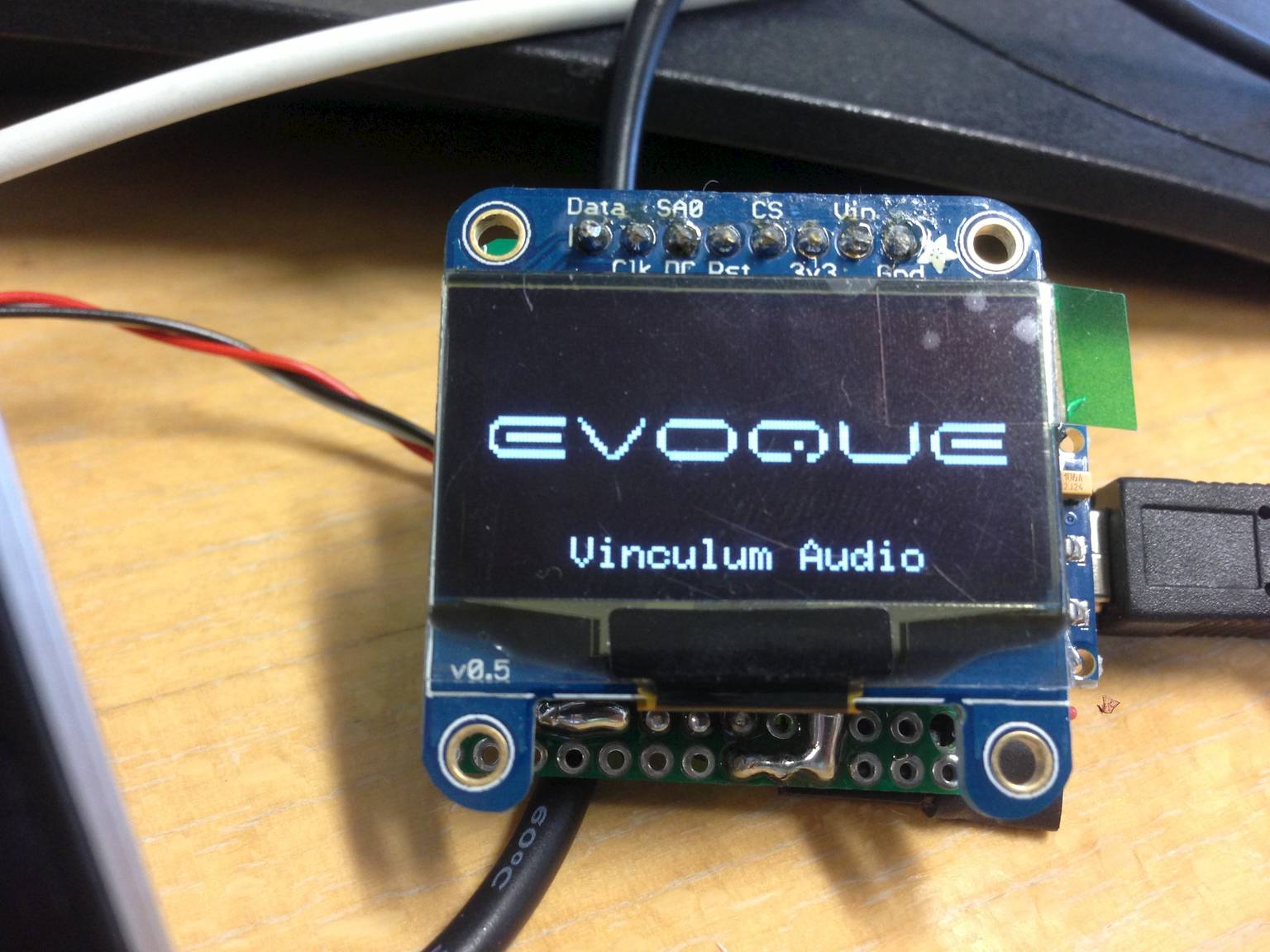

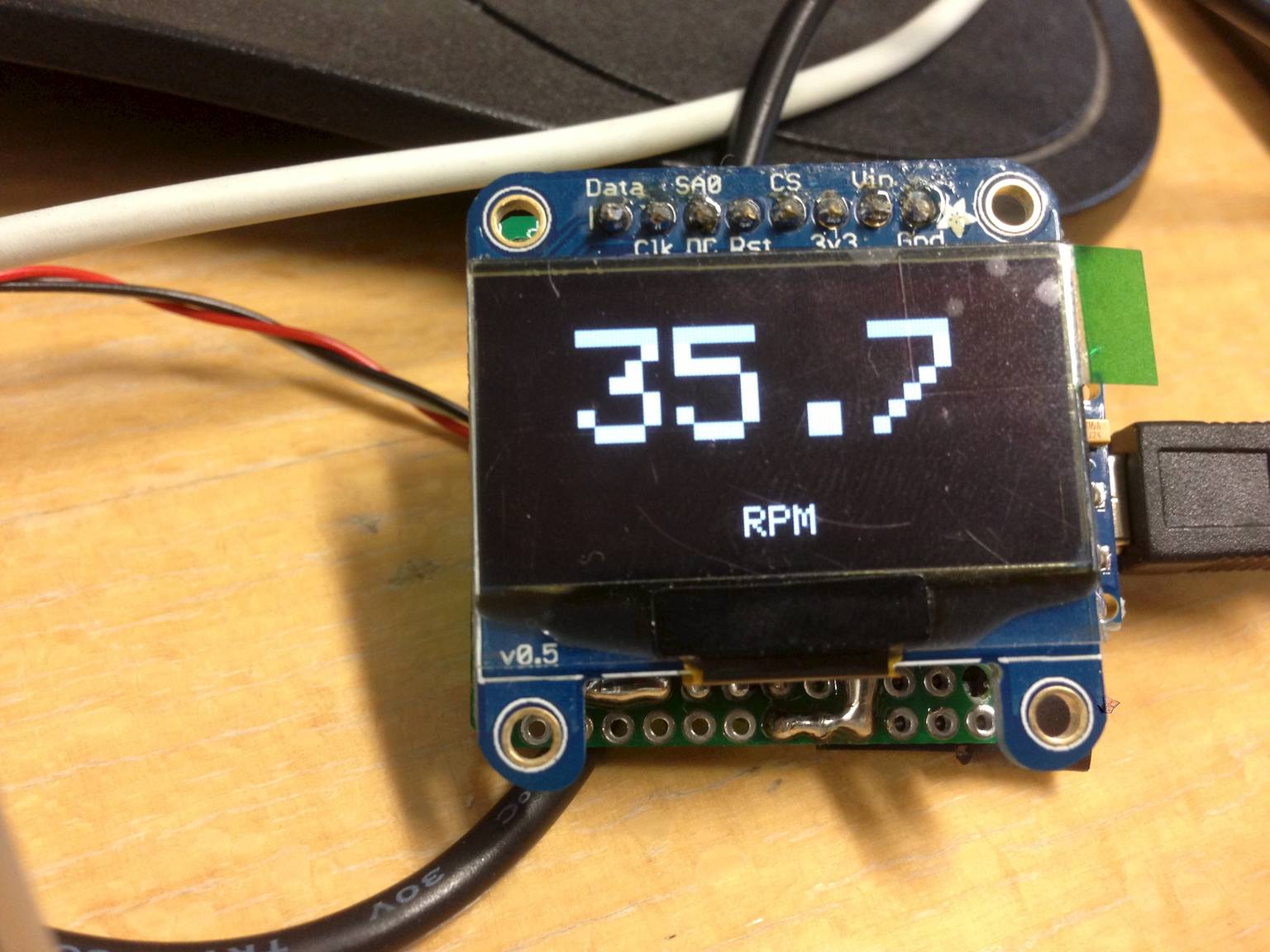

Aan de andere kant ben ik ook bezig met de RPM teller.
De sensor geeft zodra hij een gewicht ziet een signaal (dit is een interrupt signaal op de Arduino). Hij staat ingesteld op RISING wat inhoudt dat hij alleen reageert als het signaal van 0 naar 1 gaat. Hij detecteert dus de voorkant van elk gewicht.
Dan meet hij de tijd in ms tussen 2 meetpunten (dus tussen 2 gewichten in) en slaat deze op in een array van 6 posities. Elke nieuwe meting word toegevoegd aan de array waarbij de oudste meting steeds vervangen word door de nieuwste.
Zodoende heb ik altijd de laatste 6 metingen beschikbaar. Bij elke puls word het gemiddelde berkend van de 6 metingen.
Daar word een berekening op losgelaten et voila, de RPM staat met (afgerond) 1 decimaal achter de komma op het scherm. Bij elke puls word het scherm geupdate. Dat geeft ook een mooie verversrate.
Het ziet er nu erg basic uit maar dat is stap 2. Let niet op het getal zelf, deze meting is gedaan door mijn vinger langs de sensor te bewegen. Het gaat om het idee.

Er is nu ook een mooi opstartschermpje.
Weet iemand alleen hoe ik een custom font kan gebruiken? Ik wil die lelijke blokkendoos cijfers natuurlijk vervangen maar ik krijg het niet gevonden.

Wow ! Mooi dat schermpje ! Veel werk om te programmeren ?
Vinculum
Berichten: 3206
Re: Vinyl Revival > Evoque - DIY Platenspeler
Bericht door Vinculum »
Nee valt wel mee op zich.
Het lastigste was de berekening om de gemeten tijd omzetten in RPM. Vooral de .3 in 33.3 blijkt lastig te zijn.
Het logo was 15 min werk dus dat viel mee.
Alleen het gebruik van een ander font krijg ik maar niet voor elkaar.
