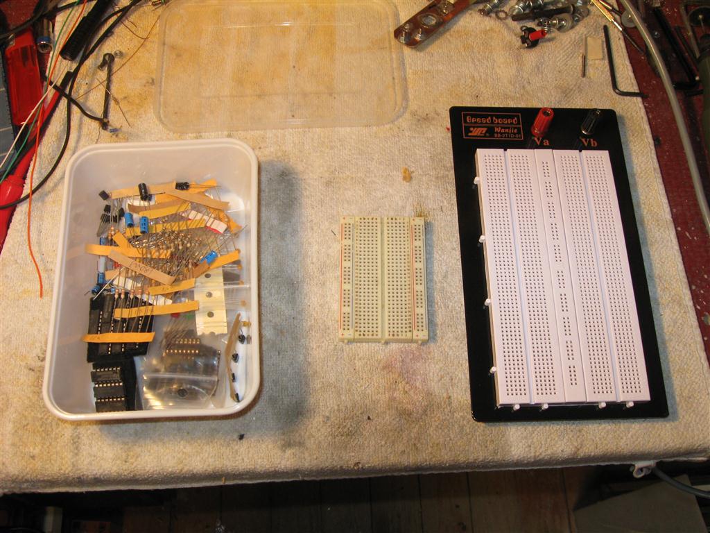

Links de benodigde onderdelen, in het midden het oude breadbordje, en dus rechts de nieuwe.
Nu nog de tijd vinden om dat in elkaar te gaan zetten... :sure:

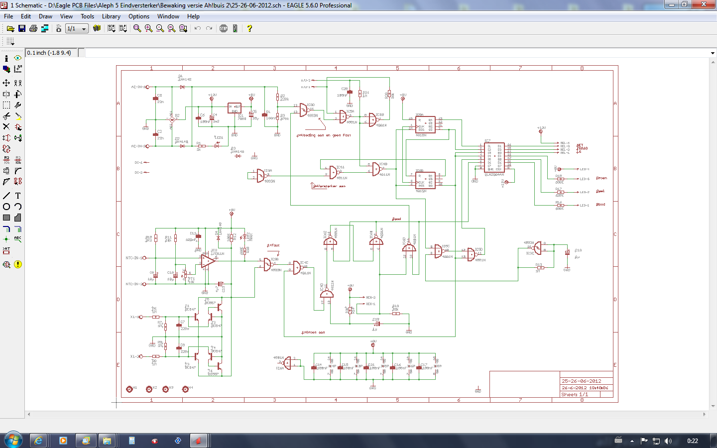

En het door Anne voorgestelde schema een beetje ruimer aangepast/opgezet, zodat alle waardes en verbindingen wat beter zichtbaar zijn.
(is nog niet 1-op-1 gecontroleerd met het origineel, dus niet gelijk gaan stijgeren... :-$ )

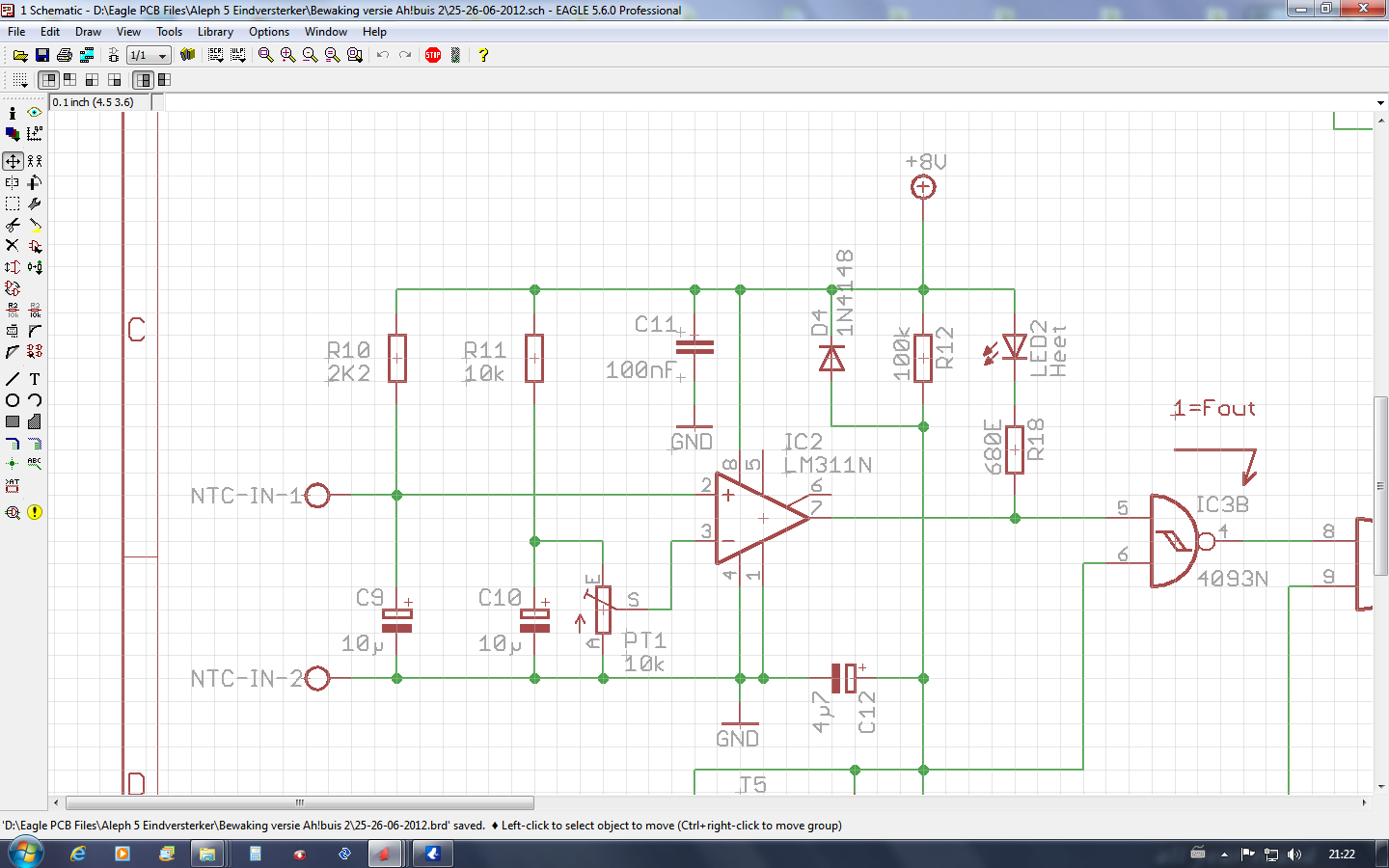

Even een vraagje over het thermostaat gedeelte :
Op de aansluitingen moet dus een NTC van 2K2 worden aangesloten, geen punt want die heb ik.

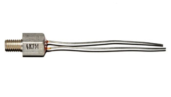

Nu zag ik ook dat er NTC's zijn met een M3 of M4 aansluiting om in het koelbok te schroeven :
Die zou ik liever gebruiken.
Deze zijn echter alleen in de waarde's van 1k, 4K7 en 10K leverbaar bij Dick Best.
Nu zegt mijn gevoel dat ik dan R10 moet aanpassen.
Klopt dat, en naar welke waarde moet dat dan zijn ?

Hi Ray.
Als je een NTC van 1k hebt neem je R10=1K.
Als je NTC 4k7 is neem je voor R10=4k7 lijkt mij.

Was het maar waar. De waarde die opgegeven wordt is bij 25 graden Celsius en die neemt exponentieel af met stijgende temperatuur. Dus als je hem af wilt laten schakelen bij 25 graden kun je dat doen ja :lol:
Ik zou die van 10K nemen en hem even opmeten met een ohmmeter bij de temperatuur waarbij hij schakelen moet.
Overigens zitten in/aan die goedkope thermometers van de Blokker ook NTC's van 10K. Dus als je er nog eentje hebt met zo'n buiten voelertje kun je die ook nemen. Zit er gelijk een snoertje aan :D
Peter moet weer moeilijk doen :shock: .Als de serieweerstand = R25° dan gaat er V+/2 naar de comp.IC.Da's hetzelfde als bij de trimpot tegen z'n einde.Je kunt het schakelpunt dan regelen tussen 25° en heel heet.
Met een kleinere serieweerstand komt de spanning bij hoge temp.wel hoger te liggen maar ook de eigen opwarming door de stroom erdoor neemt dan toe.Hoewel dat meer iets is om op te letten bij een piepklein NTCtje,niet bij deze bout :D .
Oh ja,schema :o .R1 zit mis,voorlopig niet gebruikte diode vermoedelijk één van twee 1N4004 liever niet 4148.
Om de reaktie van de schakeling op de versterkerspanning te testen,de nog niet gebruikte In van de 4093 met weerstandje (10k) naar +8.De In dan naar massa is alsof de versterker uitvalt,moet de boel in standby gaan.
