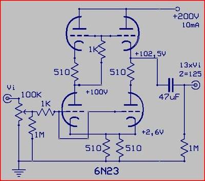

Anne,en Koifarm bedankt voor de uitleg........ :wink:
6N8 of 75 ohm,dan maar 75 ohm proberen.
Dus bootschappen lijstje er bij, 1K in SRPP,200V op de Anode en 75 Ohm I/V weerstand.
Wordt aan gewerkt............. :mrgreen:
Dat wordt weer slopen :?

Wel nee,eerst zo laten :o .De werkelijkheid en een datablad zijn 't lang niet altijd eens :lol: .

Dan eerst maar 1K/200v Anode.

Andrea meet 127mV over de 200Ohm weerstand bij maximaal signaal. Maal 50 zou voor jou 6,35V uit geven. Kan prima als de navolgende circuits dit kunnen verwerken(na selectie schakelaar direkt een potmeter en dan pas rest van electronica) Er zijn moderne voor(versterkers) die hierbij over hun nek gaan.

De weerstanden vervangen door 1K en de spanning op 185V gezet.
Klinkt beter, en geeft me de mogelijkheid ook wat andere russen in te pluggen.
Maar even een uurtje geluisterd,klinkt goed..................... :mrgreen:
De dac staat nu via de dubbele SRPP 6N23P volgens Anne,s ontwerp,voorversterker te spelen,geeft geen krimp!

Hoef je niet voor te rekenen hoor :o ,bestaanmooie grafieken voor :D .
Enkel een lijn trekken voor 1k weerstand, 1V geeft 1mA ,2V geeft 2mA enz. allemaal op één rechte lijn.
Dan zien waar die lijn de grafiek voor de gewenste Va kruist en daarbij hoort dan de Ia (rechts).
Met 200V krijgt hier elke buis de helft,dus bij 100V kijken ,staat'r weer niet bij :P .
Zal wel ergens tussen 90 en 120V zijn zeker :? .Heb er maar en puntje op gezet O:) .

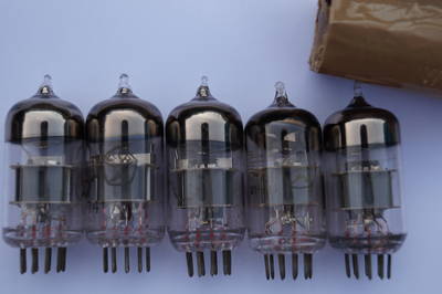

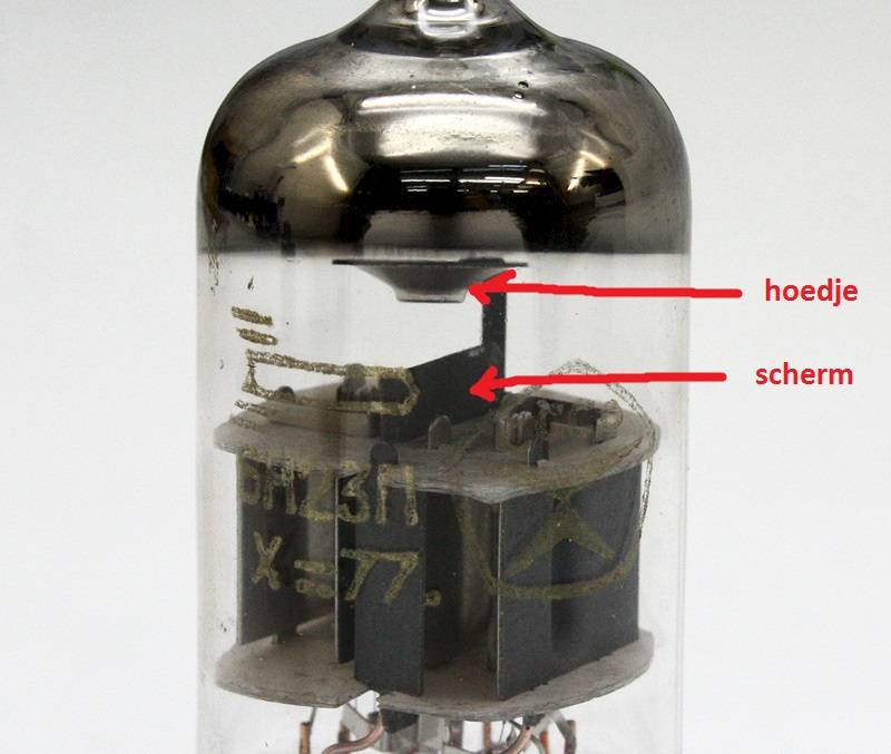

Even mijn voorraad 6N23P buizen beter bekeken.
Er zijn nogal wat verschillen in constructie te zien door de jaren heen,
Foto van links naar rechts 3x reflector en 2x voskhod producties.
Vooral als je naar het scherm tussen de beide triode helften kijkt en de bevestigingen van het hoedje.
Laatst gewijzigd door democles op zo 25 mei 2014, 20:09, 1 keer totaal gewijzigd.

Wat is dat nou weer voor een stuk chocolade? :mrgreen:
Berichten: 6144
Re: AD1865 nos dac,met srpp buizentrap
Nee de verpakking van 1 van de buizen, ribbeltjes karton met tape............. :mrgreen:
Berichten: 28471
Lijkt wel een Milkabar... :rofl: :rofl: :rofl: :rofl: :rofl: :rofl:
Reflector is ook een tijdje dicht geweest, en later weer opgestart meen ik mij te herrineren :think:
Iig , mijn reflector 6h23 zien er wéér anders uit :mrgreen:
zouden ze ook anders klinken...
