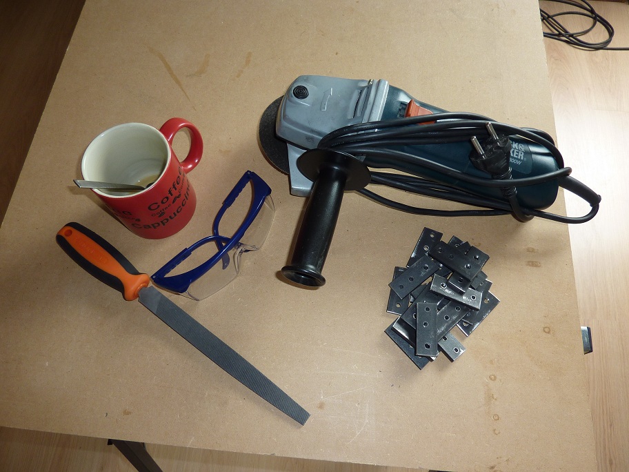

zo, en alvast een zwikje stalen montageplaatjes gemaakt voor de 12 inchers.
Eerst plaatjes afgetekent, boorgaten aangegeven met viltstift en daarna alle gaten geboord. Per strip 2 4mm gaten voor de houtschroeven en 1 gat M6 getapt voor de inbus.
En in plaats van me eigen wezenloos te zagen heb ik maar eens geleerd hoe je met een hakkse slijper en een 1mm slijpschijf door een stalen strip heen gaat.....erg gemakkelijk blijkt :lol:
Wat een vervaarlijk apparaat zo'n slijptol, maar wat een gemak zo'n ding. Grote vonkenregen en *kloink* stripje door. :rock:

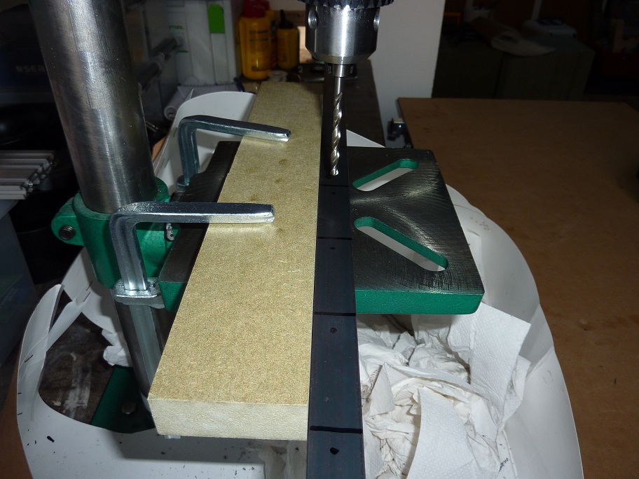

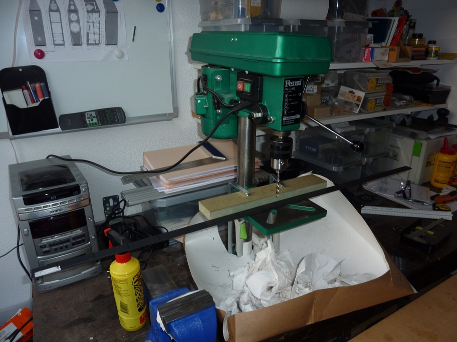

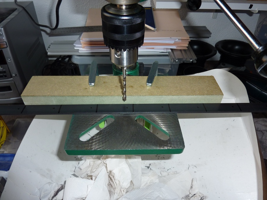

en omdat ik het zat was om per boorgat die stalen strip te moeten lossen en weer te klemmen heb ik even een geleider gemaakt van een stukkie MDF. De boor zit nu mooi in het midden van de strip. Scheelt weer een hoop gedoe :rock:
Morgen de laatste strips boren en afslijpen. Dit worden de strips voor de 15inch Ciare's welke, net als de 12inch PHL met M6 inbusbouten wordt gemonteerd.

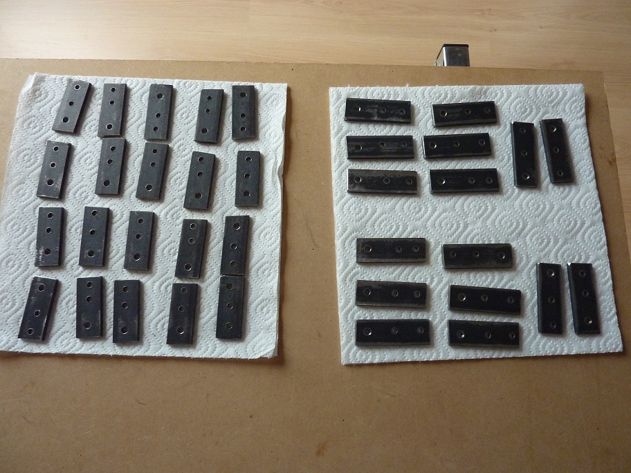

en nog maar ff een ploatie, omdat mijn MDF nog op bouwvak is........ ^&#^@(@**@(*@@(*@.....heb ik alvast de montage-strips voor de 12 en 15 inchers gemaakt. Geboord, gevijld, getapt, gevijld, afgewassen, ontvet en ze liggen nu op hun bedje bij te komen :sure:
