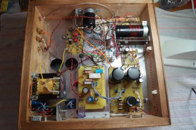

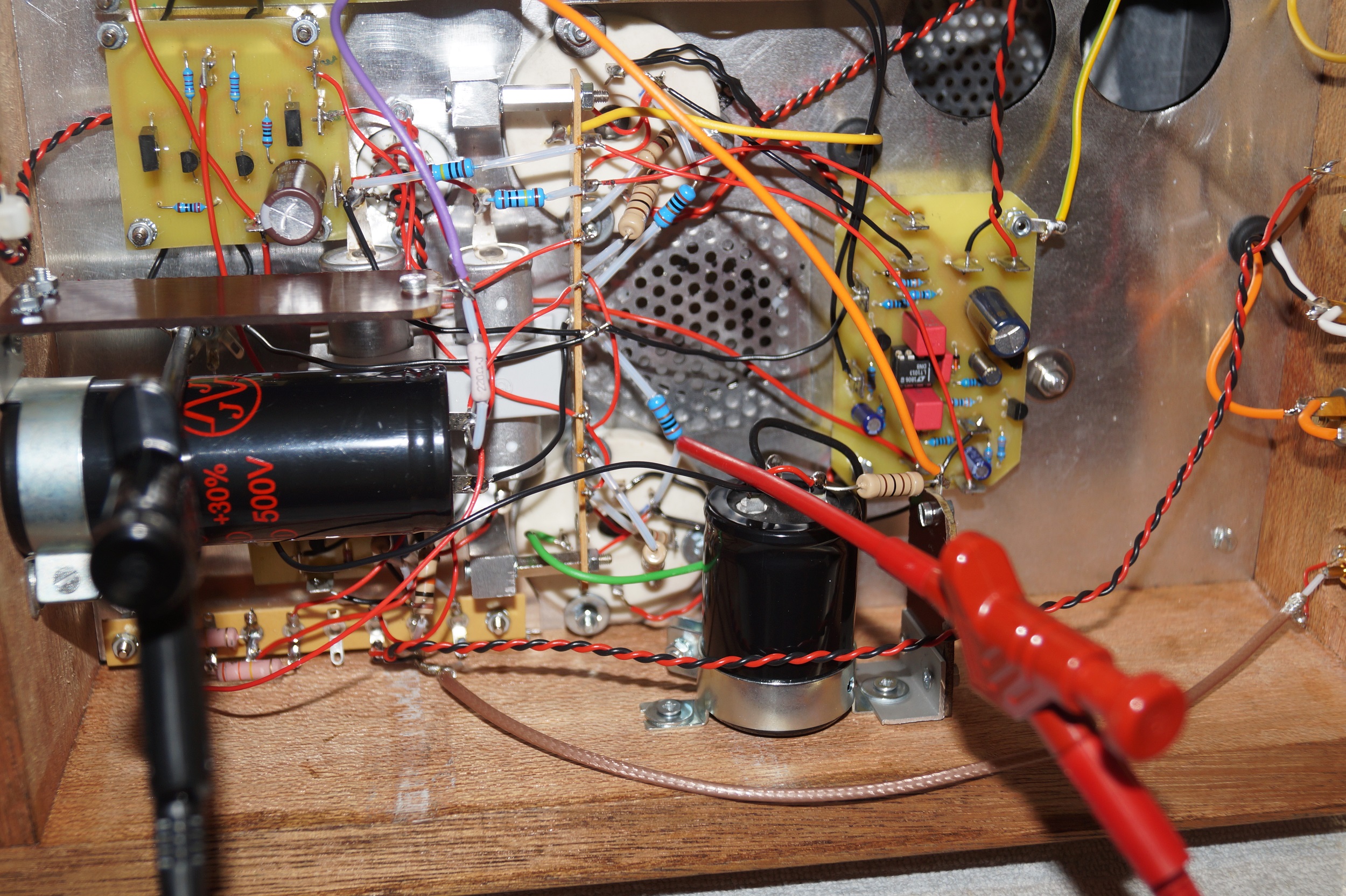

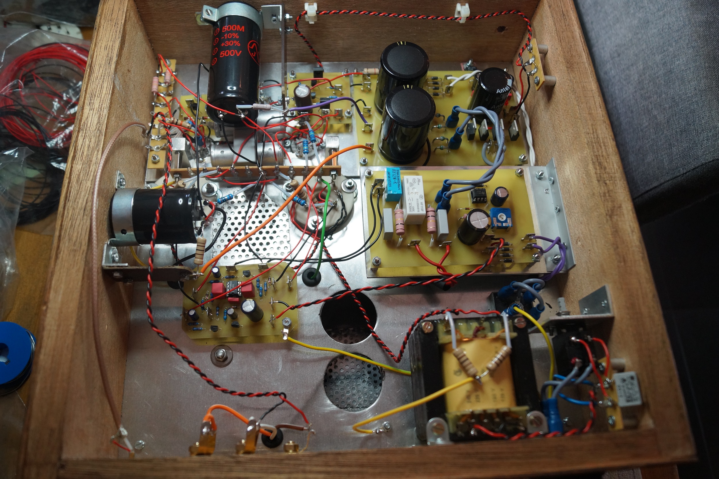

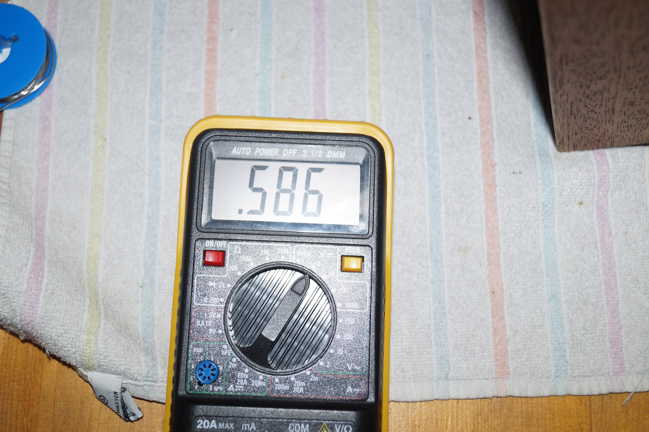

Alles afgesoldeerd stekkers er in en de bias gecontroleerd,komt mooi op en loopt langzaam op tot 586 mV op de kathode weerstand en dat voor beide buizen gelijk :rock:
Het werkt!!!!!!!!!!!!!!! :yeah: :yeah: :yeah:
Geen brom of andere bijgeluiden O:)

Moet nog meer luisteren of er nog problemen aan het licht komen.
De Anode spanningen meten 10v lager als verwacht,de volgende keer bij Toroidy dus geen 160v-0-160v bestellen maar 180v-0-180v.
Maar de muziek is er niet minder om. :rock:
De boel heeft net 3 uur gedraaid.
Bij de eerste proefrit floot het me weer om de oren,even Anode aansluitingen wisselen en gaan met die banaan. (ja 50% kans dat het goed zit)
Mooi om op je multie te zien hoe de automaat regelt :yeah:

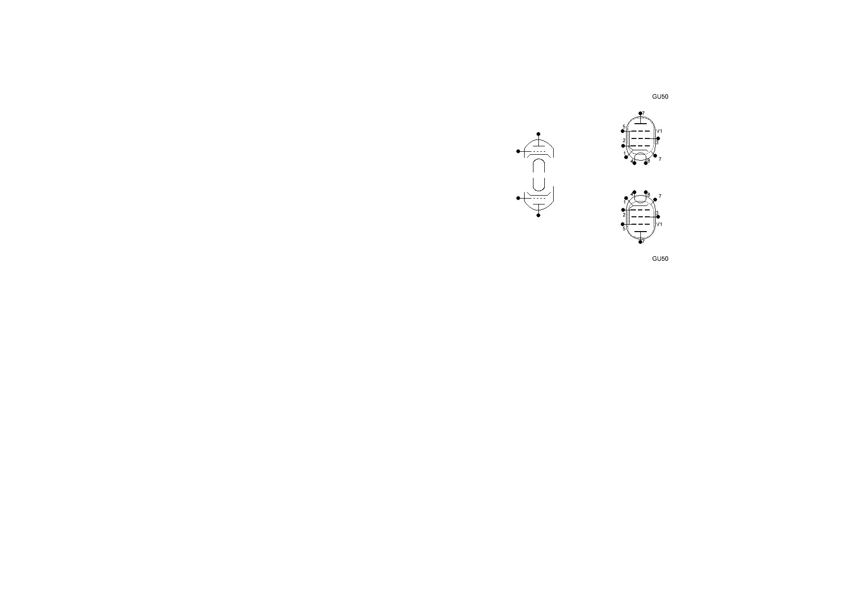

Een poging een Gu50 in SPL7 te maken en een ECC99
Zal niet meer in jouw Topic blijven klooien :D
Als 1 dat doet is dat al zat :lol:

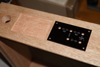

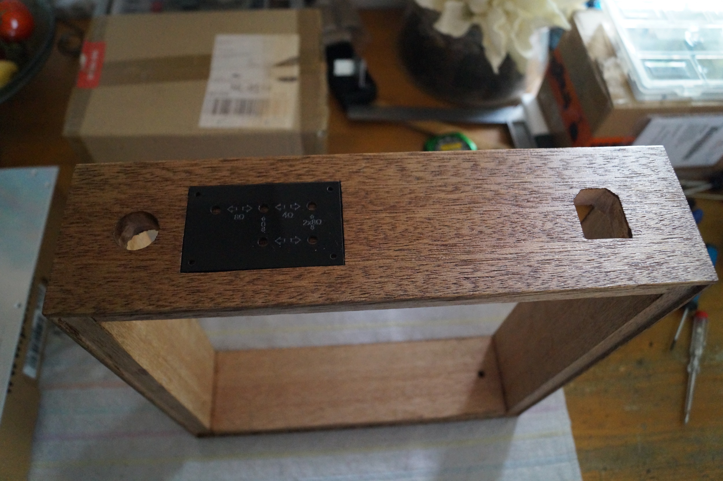

De tweede kast uit de stalling getrokken....... :mrgreen:

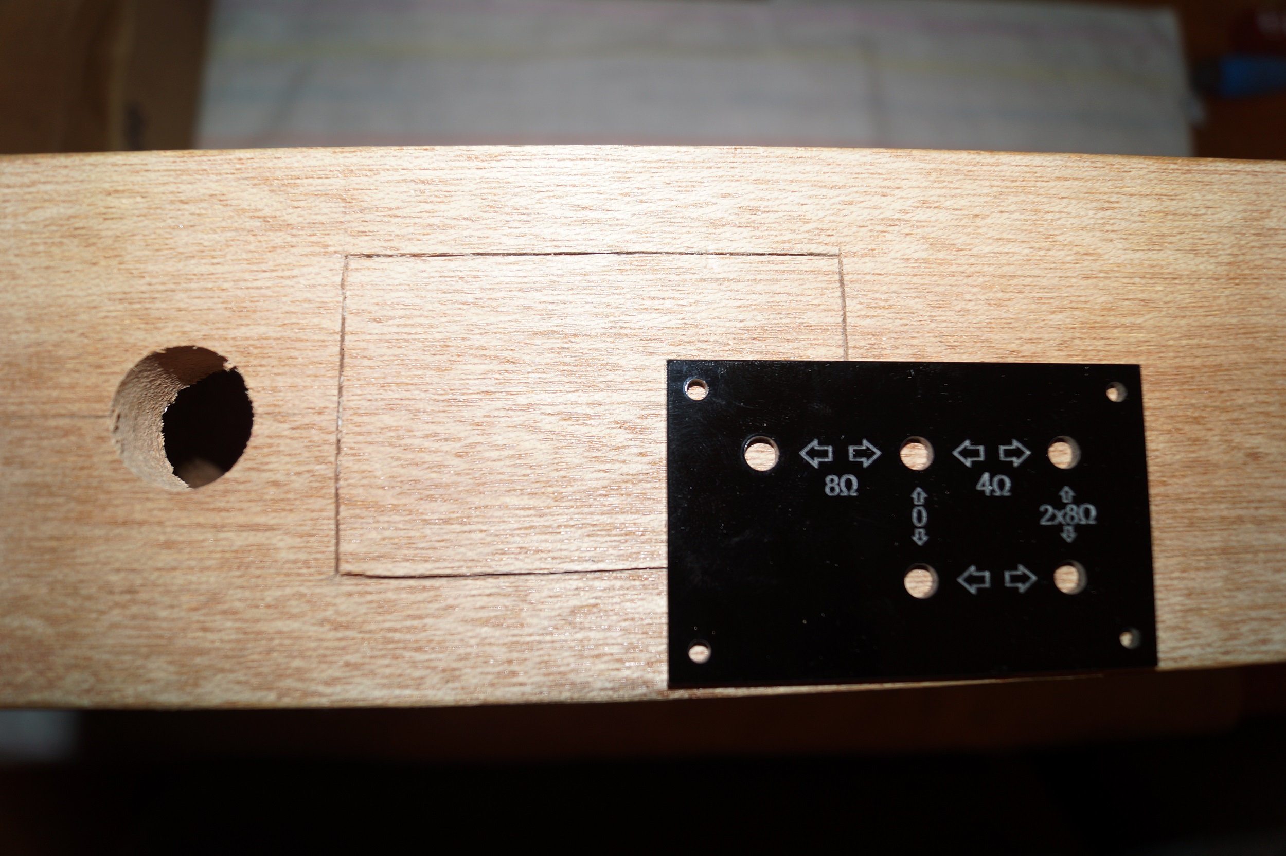

Vandaag maar even verder met het beslag van de 2e kast.
Al vast de plaatsing voor de in en uitgangen bepaald en het hout al ingesneden voor het uitgangsplaatje.
Plaatje wordt verzonken in het hout.

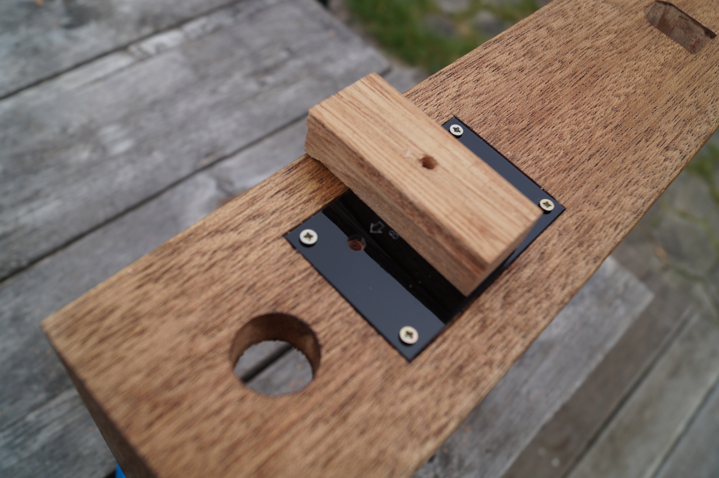

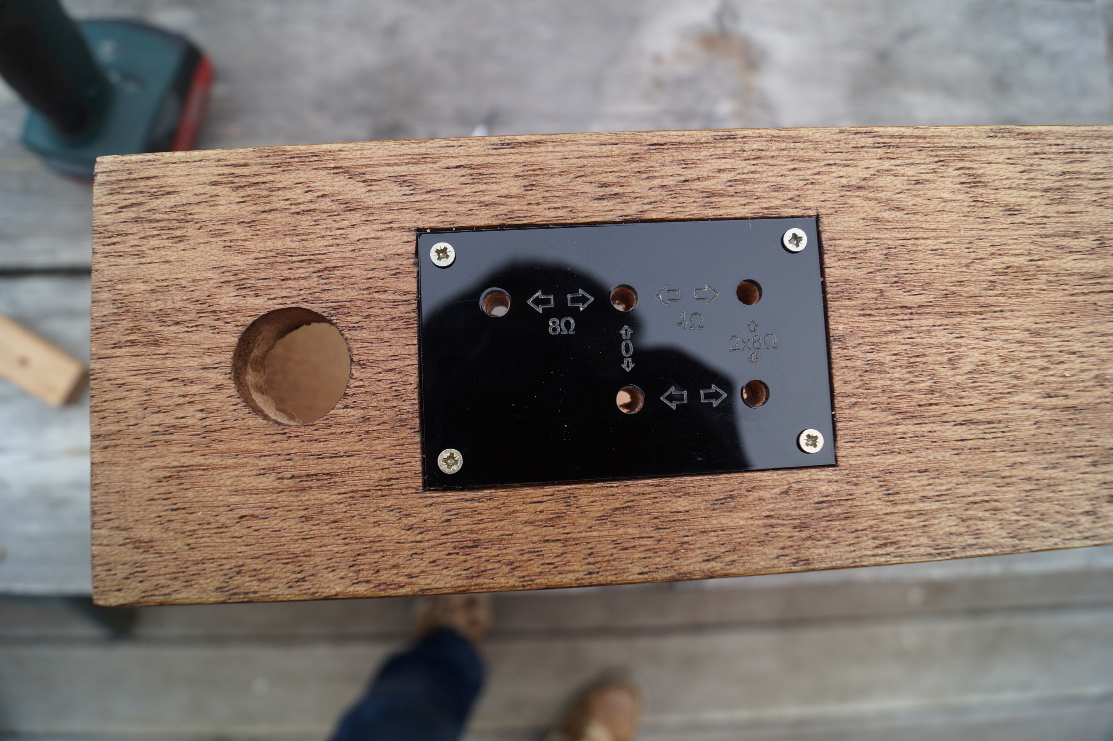

Het plaatje verzonken in de kast.
De kast in de bijenwas gezet en m.b.v. een malletje (stukje hout met 5mm gat geboord in de boorkolom) de gaten voor de speaker pluggen geboord.
Volgende stap,gloeitrafo plaatsen.
